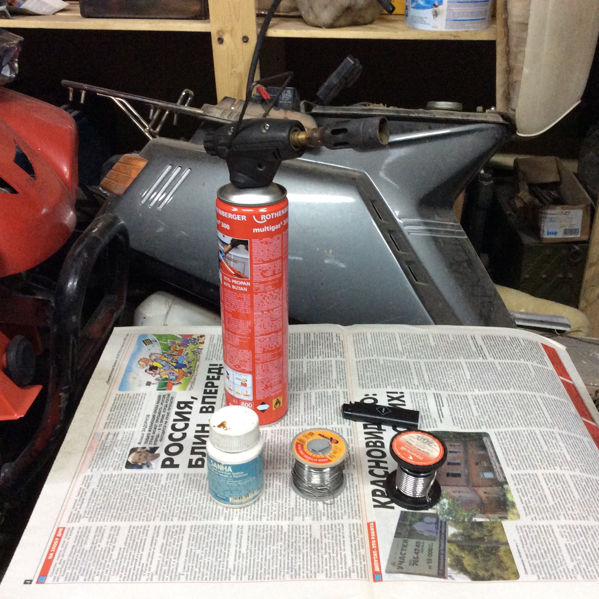

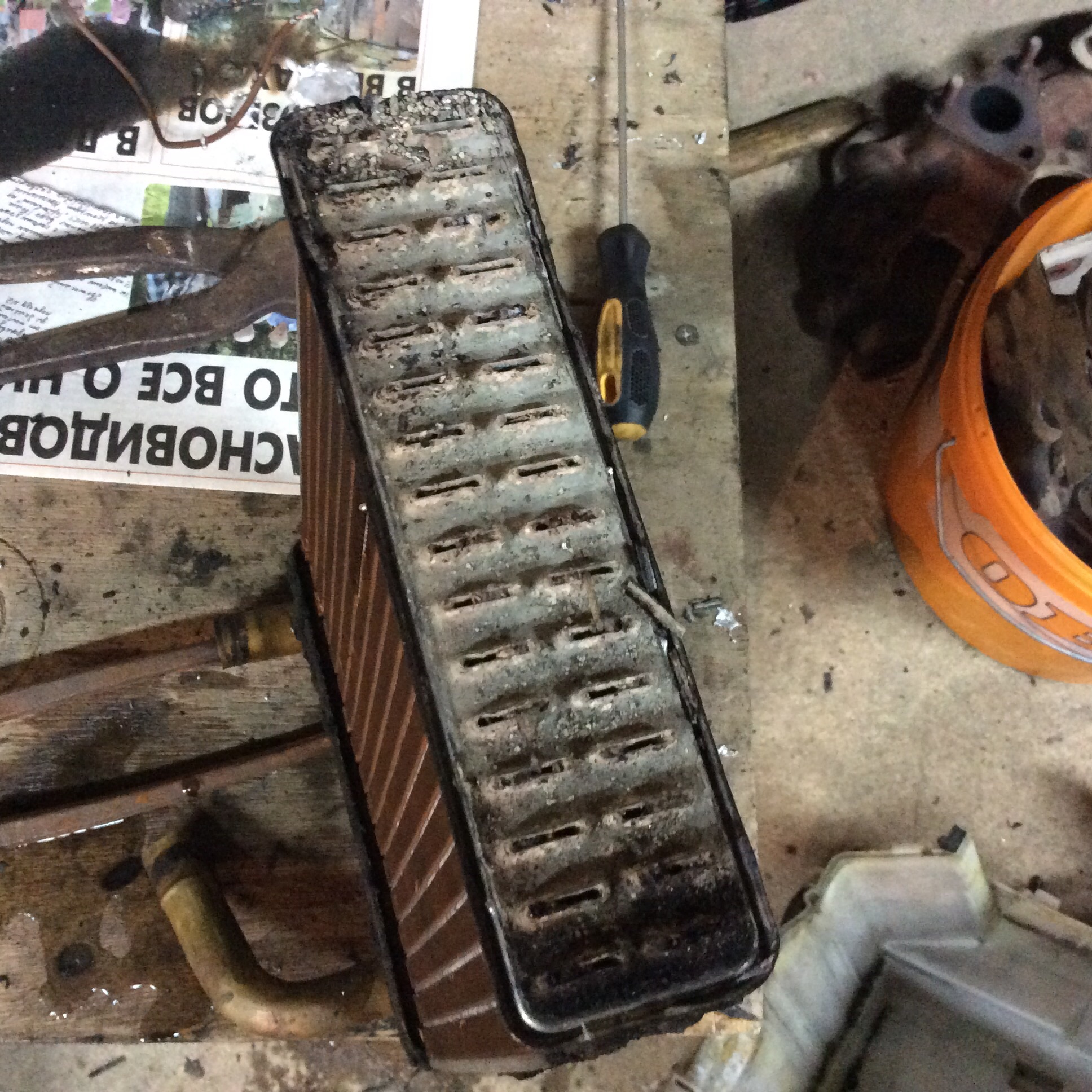

Всем привет!!!))) Ну я бы не назвал это „хождением кругами вокруг проблемы," просто когда делаешь что то впервые, тогда и появляется страх что то испортить, сломать или сделать еще хуже чем было!
А так вот хочется всем сказать огромное спасибо за советы!!! Тема вообще супер!!! Если бы не прочитал ее, наверное так бы и не решился на разборку радиатора))) Вообщем с горем пополам удалось все таки вытащить это радиатор, для начала подул в него, воздух так с трудом проходил. Ну думаю надо пробовать распаивать. Выставил его, разогрел горелкой нижнюю крышку и снял ее... А там ппц!!! Вроде на первый взгляд еще показалось что не очень, здесь видел фотки и похуже, но когда начал пробивать то это было нечто! Так как старой щетки дворника я не нашел, взял полотно от ножовки по металлу, но целиком оно туда не лезло, пришлось распилить его пополам))) вообщем час сидел с этой прочисткой, но в итоге все вышло)))прочистил, промыл(шуманитом) ну и пришло время для сборки. Для начала опять де нагрел место куда устанавливается крышка, вычистил все оставшееся старое олово. Потом взял припой у которого нитка потоньше, и вложил его по кругу в канавку, затем промазал специальной пастой какой то для пайки(ее когда нагреваешь, по ней очень хорошо припой растекается) и вложил крышку, ее тоже помазал этой пастой. Ну и начал греть и припаивать, все это получилось очень быстро и совсем не так страшно))) Хочу сказать, что прав был автор какого то поста, который говорил что надо быть аккуратнее с трубками, так и получилось, где то видать задел и увидел трещину на стыке. Вообщем для надежности опаял обе. После того как он остыл, закрыл пальцем одну трубку, во вторую подул, вроде не сифонит. Но так как у меня двигатель разобран, и проверить радиатор пока невозможно, я решил не ждать. У меня дом отапливается газовым котлом, а в систему залит антифриз( насколько я помню, у него текучесть больше чем у воды) да и температура его подходящая 87*C на табло выдает. Полчаса подготовки всех шлангов и вуаля!!! Прогнал с него воздух, создал давление и он держит!!! Нигде не потекло))) Вообщем я счастлив как слон)))
Хочу лишь сказать что лучше конечно делать это вдвоем, все таки пара рук будет не лишняя. Но если уж совсем никак то потихоньку и одному можно))) в заключение хочу сказать, что больше нервов ушло на саму разборку торпеды и прочего чем на чистку и пайку печки. Пришлось еще пожертвовать хладагентом( решил снять конденсор кондиционера) потому что судя по тому что я 4 часа потратил на чистку его сот в ванной, разными жидкостями и тем же наждачным полотном, то уж по месту этого сделать ну никак бы не удалось))) зато теперь весь чистенький и светится)))
Позвонил теперь другу, он тоже жаловался на недостаток тепла от печки))) Опыт уже есть, будем и ее разбирать)))
Всем большое спасибо!!!))) Пусть машинки служат долго и не ломаются!!!))) Всех благ!!!))))
Вот чем паял)))
Вот чем паял)))
