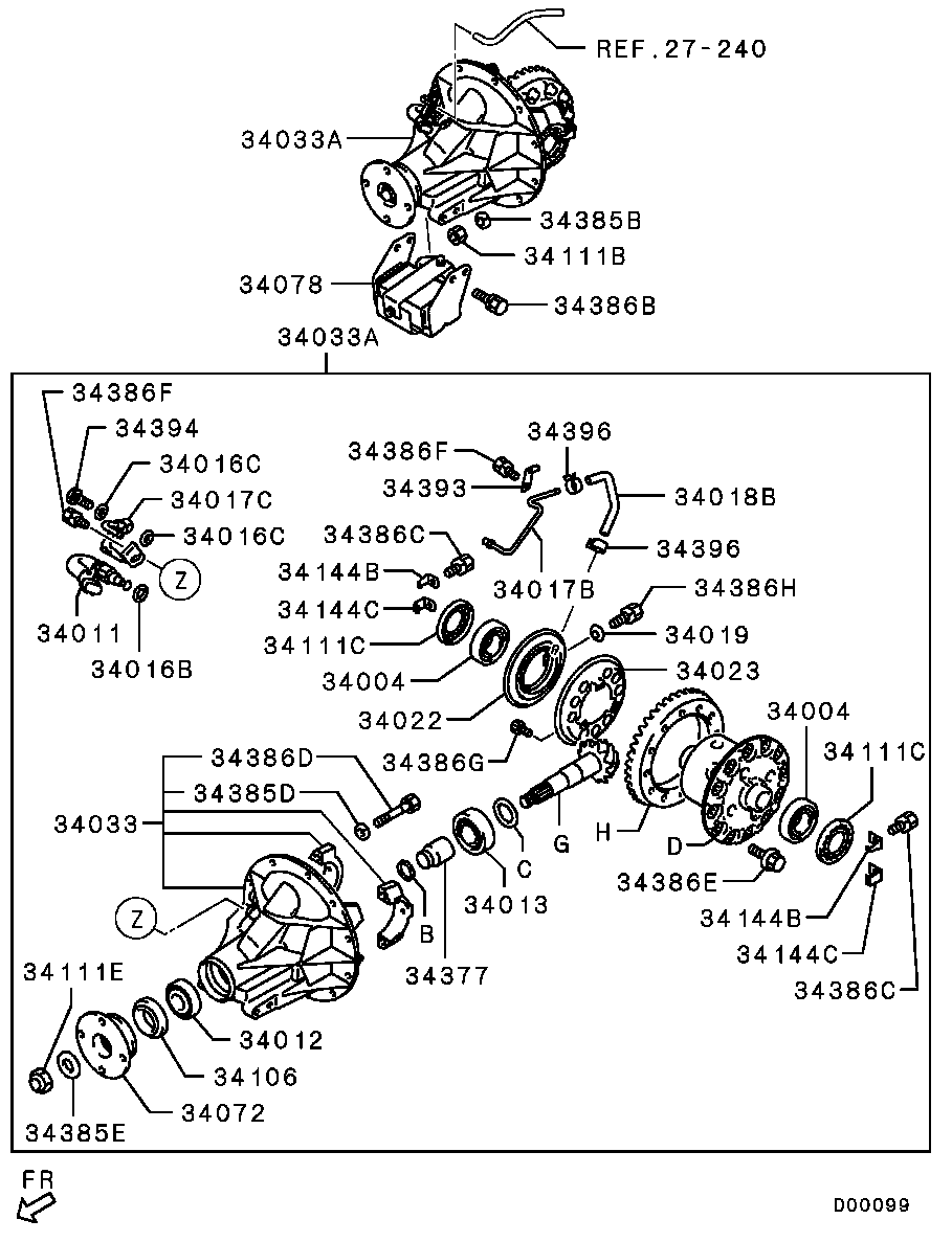

Ребят у меня проблема с бзд.
не включалась.
Заменил порвпнный шланг.
компрессор работает секунду и выключается.
плднял один борт у машины.
дуунул компрессором чуток в дифф.
не блокируется.
звук только слышен шуршания слизанных шлицов.
вопрос какой партномер этих шлицевых деталей которые и реализуют блокировку?
не могу на экзисте их найти
вот тут они стрелкой отмечены
http://s017.radikal.ru/i415/1302/d7/91e0e92d62c9.jpg
не включалась.
не блокируется.

Zavodnoy
- Сообщения: 11
- Зарегистрирован: 27 апр 2011, 11:56
- Двигатель:: 4d56 135лс
- Мой автомобиль(и):: L200New 2007
- Откуда: Тюмень
Re: блокировка заднего дифференциала
filatov35 писал(а): а каким то ты компрессором дунул?если работает секунду и выключается-то вроде как работает.а вообще ответы на все твои вопросы есть в этои теме-не поленись прочитаи
тему прочитал всю.
когда дую в мост - блокировка пытается включится.
я же говорю зву из моста идет типа треска.
либо мембрана не дожимает
либо шлицы съедены
меня интересует НОМЕР партнамбер деталек на которых шлицы (или зубья кому как угодно)
которые должны сомкнутся при раздутии мембраны
ЗЫЖ вопрос не как продиагностировать - разбирать дифф полюбому надо.
вопрос - не могу в экзисте найти эти детали шлицевые

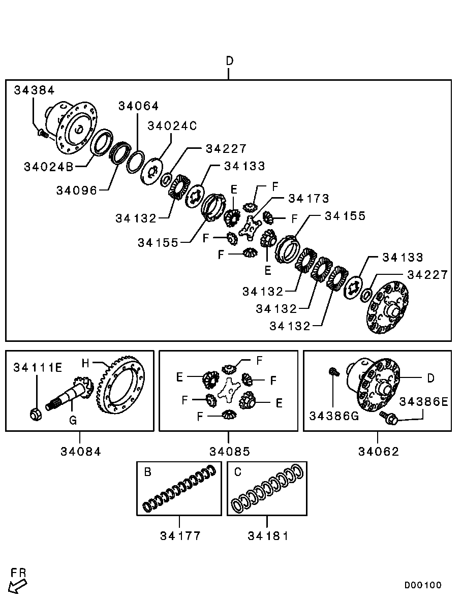

Zavodnoy
- Сообщения: 11
- Откуда: Тюмень
Друзья, я и на экзисте эти схему вижу.
не могу понять какие именно детали смыкаются...
34132?
просто она называется PLATE,RR LSD FRICTION
вот название LSD смущает
мне кажется это именно LSD диф
34132?
