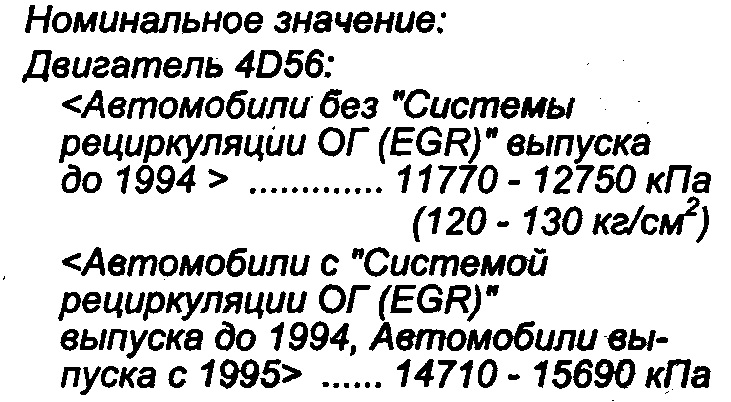

Всем привет!
Подскажите, если в мануале написано вот так: а у меня егр заглушен, то какое давление выставлять на форсунках как с егр или без него?

заглушен, но был изначально, ставь 150Ат..
