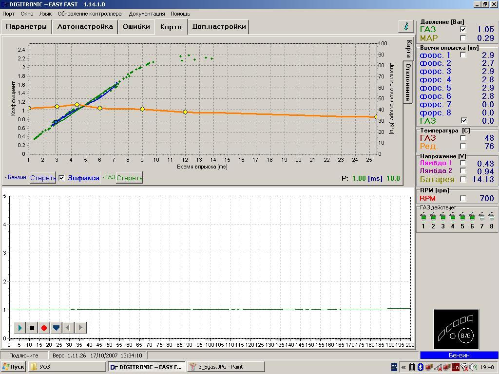

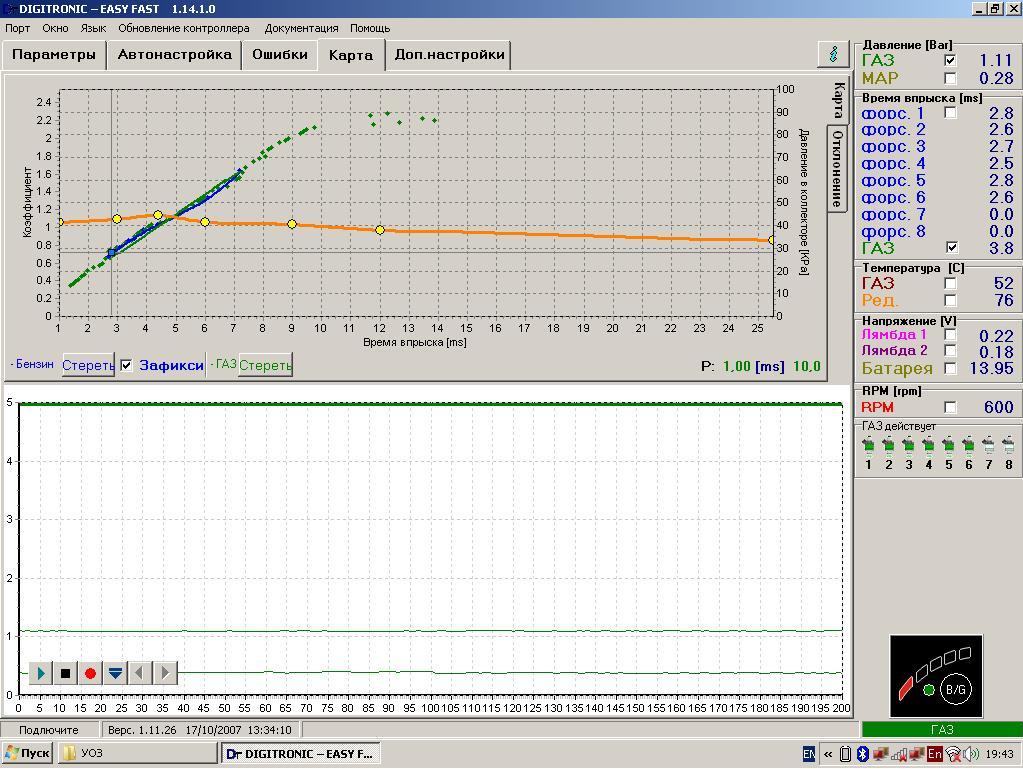

GrifonII писал(а):
Unklown писал(а): в настройках поставить - 2 свечи на катуху и будет 696 ::-D:
36 - норм температура после переключения
34 - нормальный мап
5,3 норм скорость для ловато ЛП, они хоть и "вечные" но обслужить их надо.
а вот 2.8 бензина маловато.
многовато газу.
сделай так, чтоб на бензине и газе бензовремя было одинаковое
у меня переключается по температуре редуктора, мозги Дижитроникс. МАП на старом движке был 0.29-0.31, но в нем сосало воздух, выявлено было по топливным коррекциям, да и я уверен визуально это обнаружится (разбирать там все надо восстановить и продать пихло), из-за того что установщики после разбора топливной рампы деревянные колечки поставили взад. щас на новом пихле МАП 0.28!!! но это решать каждому самому на сколько выгодно гонять движку на обедненной смеси. бензин 2.6-2.8, газ 3.8-4.1, по изи-фаст, и 2.56 по мультитрониксу.
все колечки и все новое в всем двигателе)) подсосов и прочих нежданчиков нету, недавно чиповался у Ежа -двигатель в изумительном состоянии (пробег около 140000ткм))) бенз на холостых 3.2 и кстати 2,8 показания бенза когда на газе, это не бедная смесь газа , а богатая на газе и мозги подрезают бенз форсунки с 3,2 до 2,8 тем самым урезая подачу газа когда авто на газе и долговременная топл коррекция стремиться к 0 по обоим рядам
MMS 2001, 6G72 24V, АКПП AISIN, SuperSelect, Бодик 4 см,33 лапти, гбо Ловато 4е пок-е,зад кружины Клаксон 59 146(Patrol Y60),зад МШУ+калитка, Лебедь12lb, Шнорк, Задний пневмобок

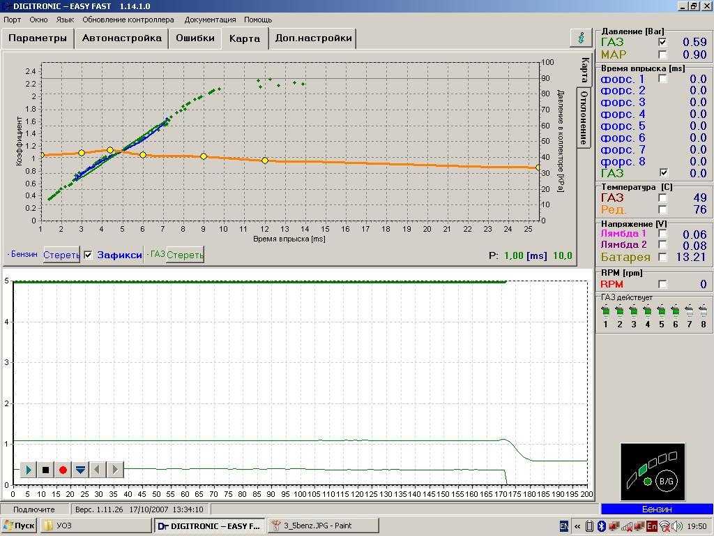

У меня так кажет
На газе
на бензине
заглушил
Montero Sport 2000, 6G74DOHC, 230лс, nonline 3-0. продан

Жаль график лямбды не показал. Удобная программа.

GrifonII писал(а): заглушил
::-D: ::-D: ::-D:
ну видищьжэ скока кажэт?
должон быть 1 :*YES*:
т.е. МАП у тебя 0,38 на самомделе.
а это ужэ чуть многовато

Unklown писал(а):должон быть 1 :*YES*:
с чего это? где так написано? На сколько я знаю эти датчики при заглушенном состоянии показывают давление окружающей среды, а при работе двигателя именно разряжение. 0.9 бар как раз соответствует нашим 700мм. ртутного столба, плюс минус на разряженность нагретого коллектора.
ps единичку он должен казать в нерезиновой.

GrifonII писал(а):На сколько я знаю эти датчики при заглушенном состоянии показывают давление окружающей среды
не путай мап и высотомер.
мап тебе должэн и на эвересте 1 казать :*YES*:
ведь стрелочный манометр , никуда не подключеный , хоть в космосе будет на 0, т.е. 1ну атмосферу казать ::-D:

Unklown писал(а):не путай мап и высотомер.
В смысле барометр? да не вопрос, поднимусь в горы куда-нить на 1,5км над уровнем, посмотрю что показывать будет.
