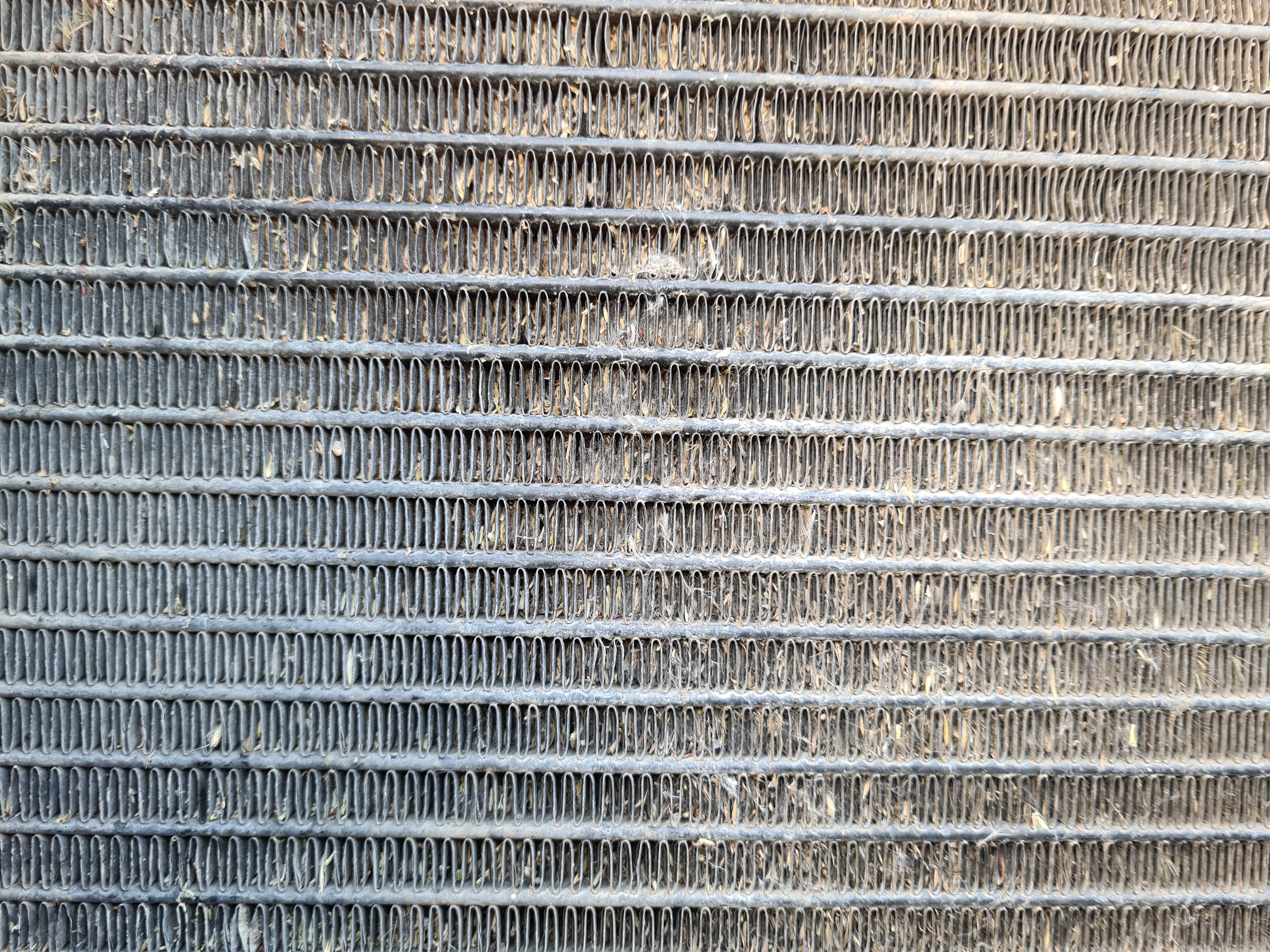

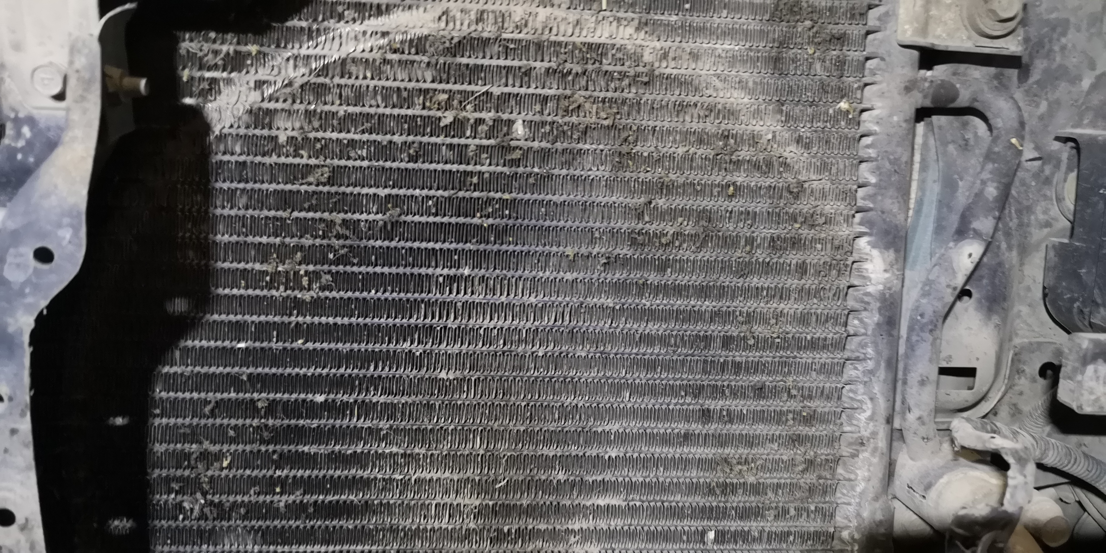

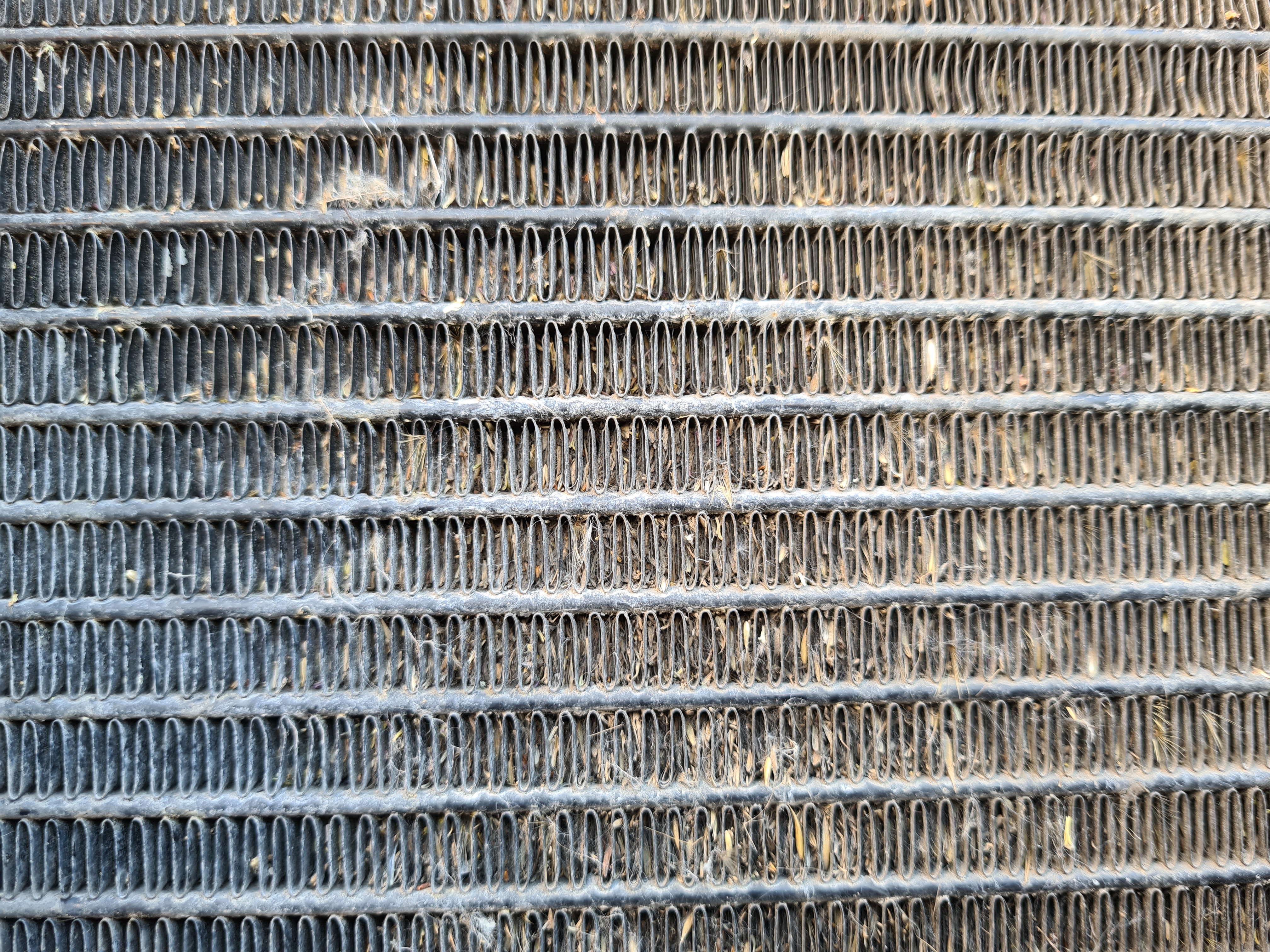

Парни, спешу признать, что я дурак. Нет, то, что термостат не работал это точно, но как я проглядел ЭТО (см.фото)? Сегодня решил снять электровентилятор кондея и охренел. После прочистки температура максимум по Москве на светофорах через сорок минут была 91 градус, стоит поехать-89-90. Поэтому, народ, смотрите радиатор ПОД вентилятором.

Dimix, Так вот и я о том же! Так смотрел-вроде ничего, фонариком светил но за вентилятор не заглядывал. И вообще, как я понял, чудес не бывает-или термостат или радиаторы или виска. ВСЕ. Кто-то из этих трех парней глючит, а если все зашибись, то..Проверь еще раз

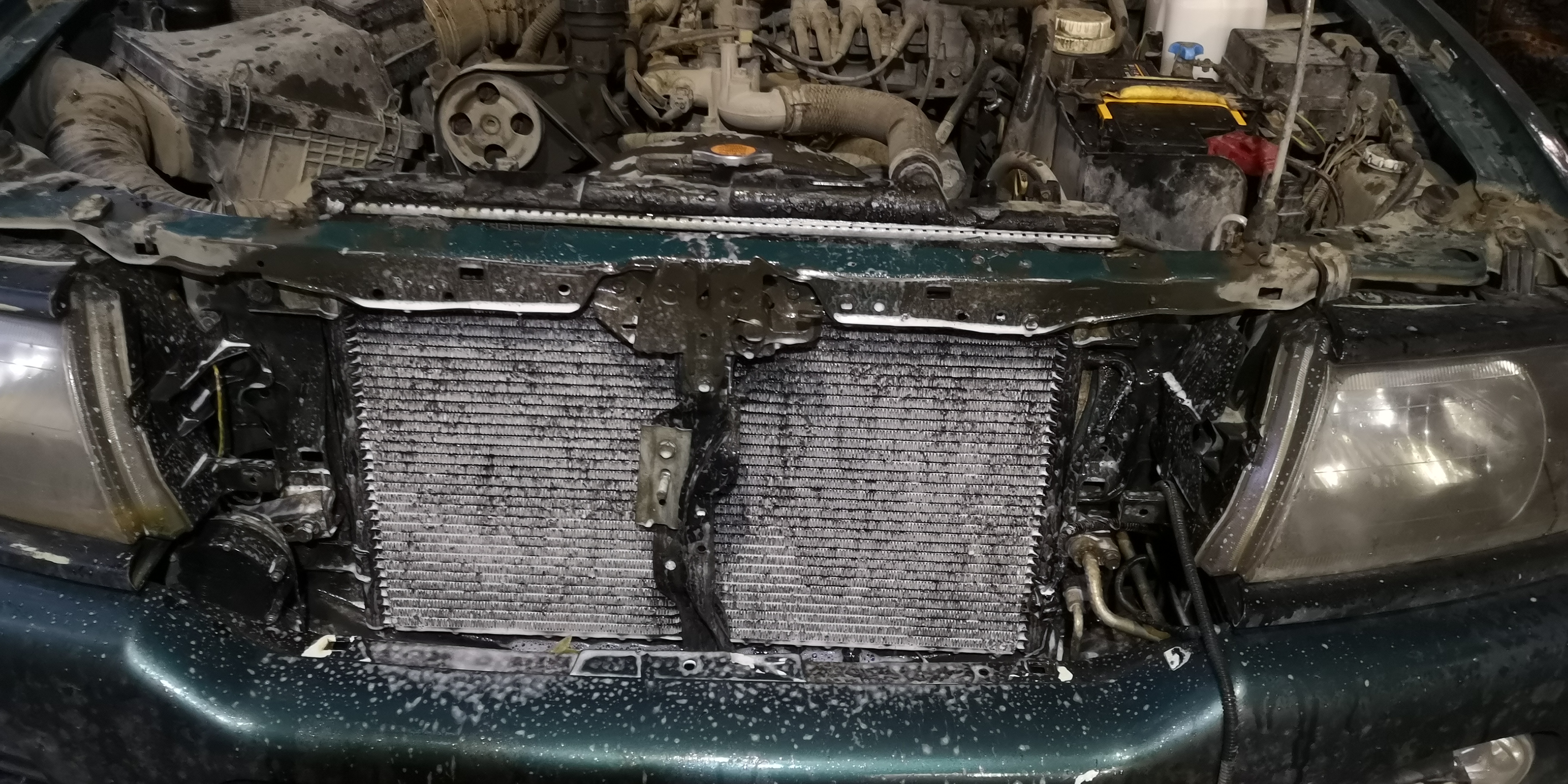

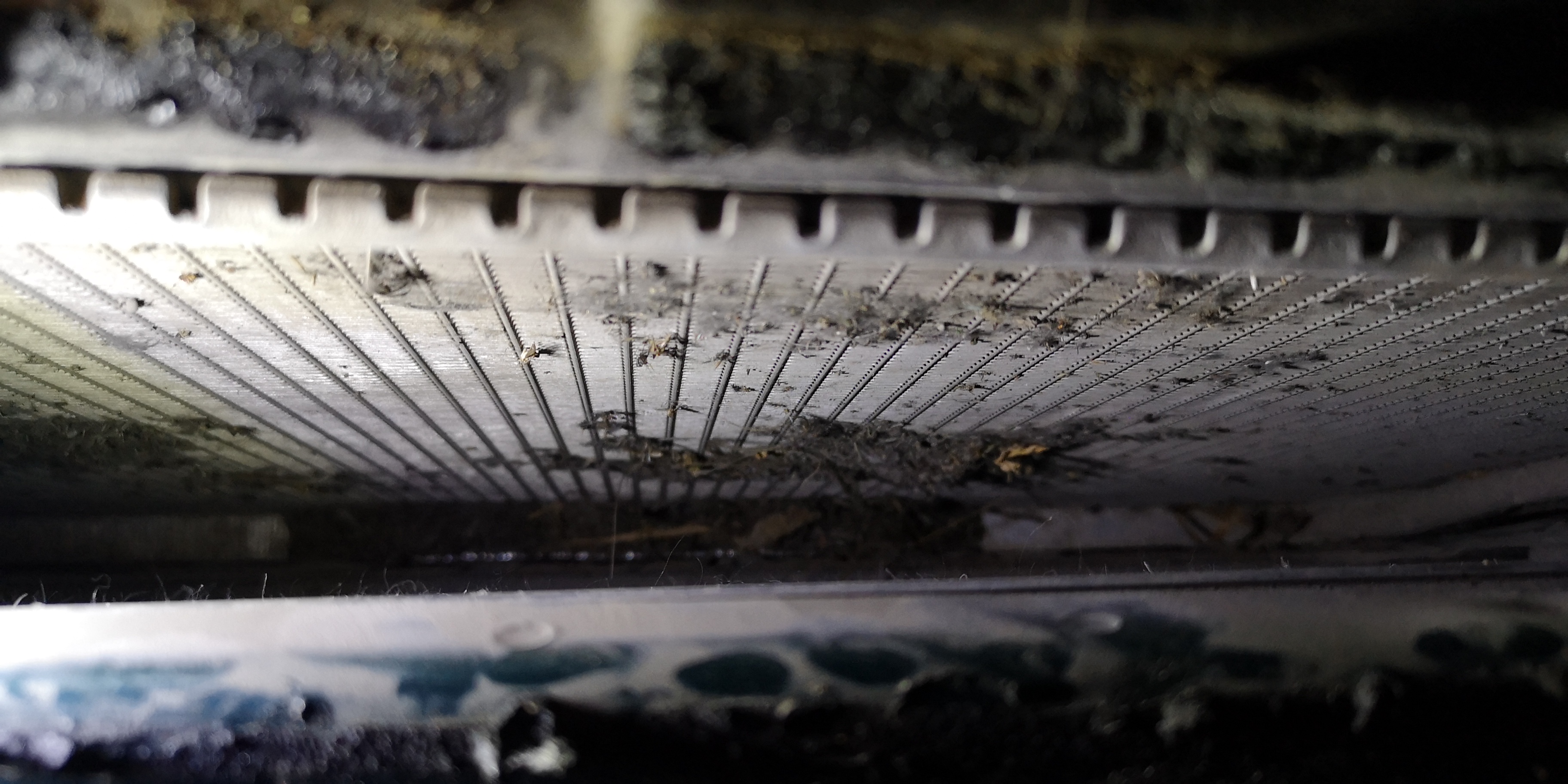

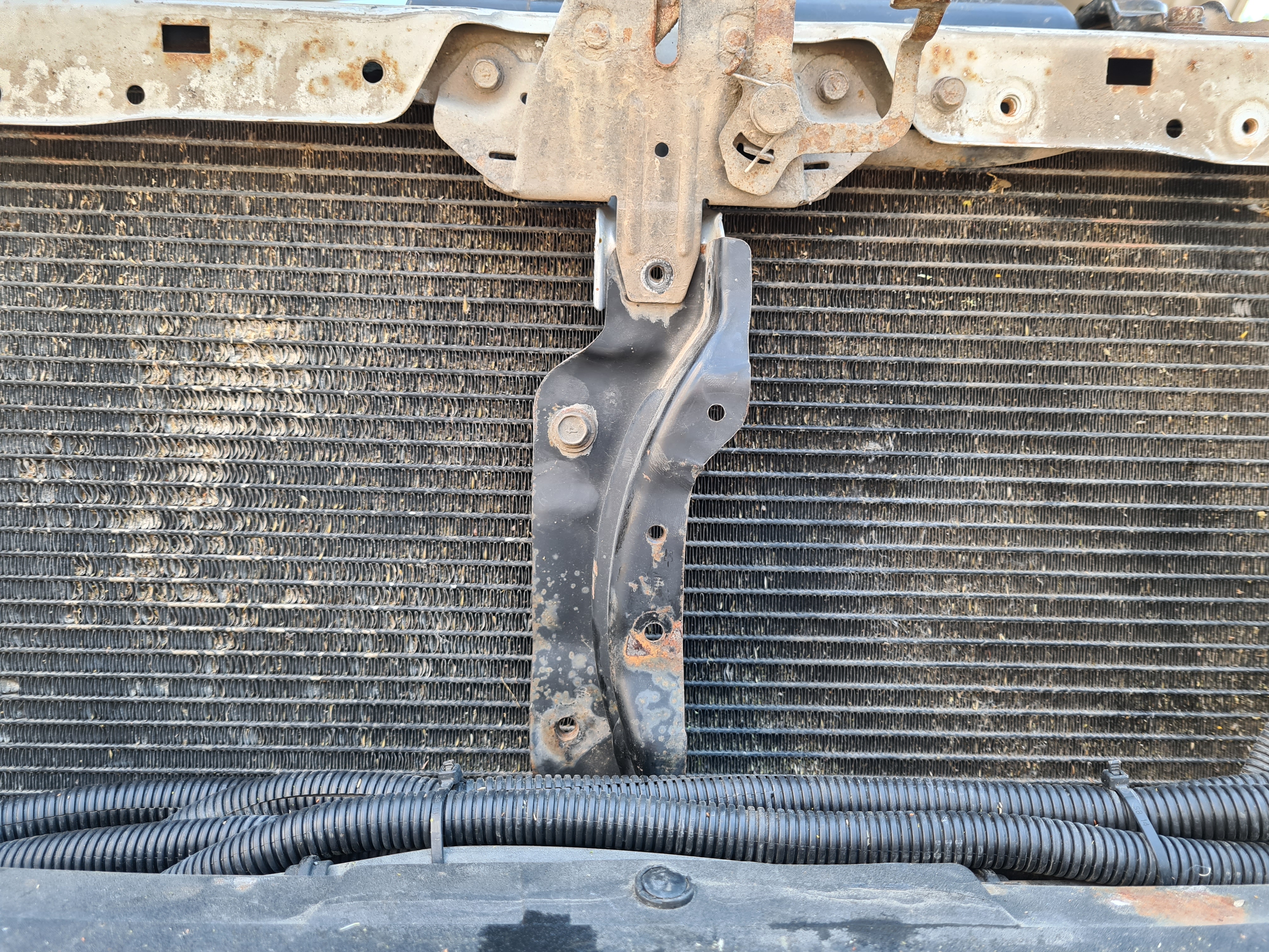

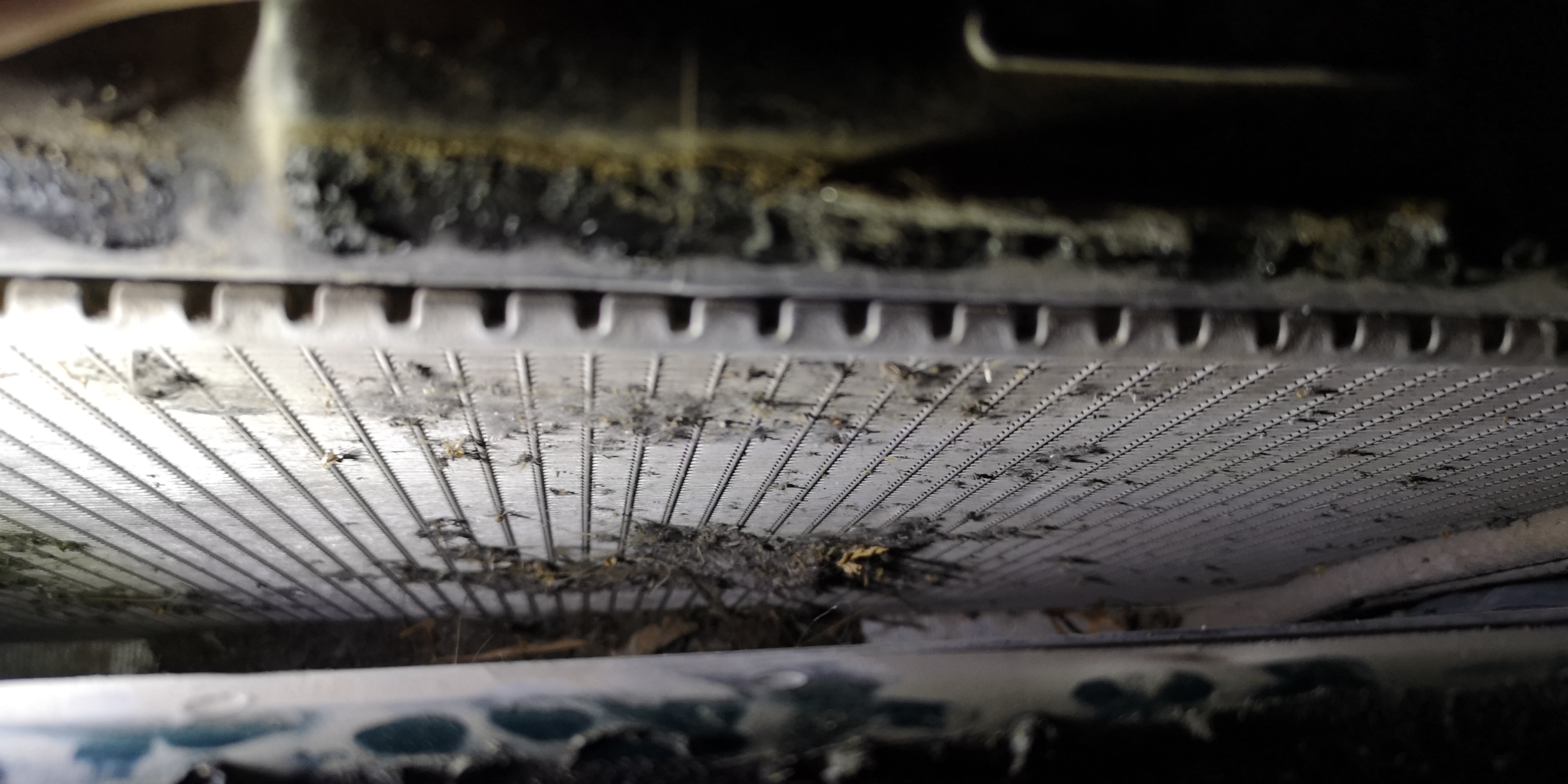

Вдохновился фотками D.Kalash и решил глянуть свои радиаторы. Тем более по прогнозу у нас ожидается тепло, + 37
Тут на прошлых выходных стояли по жарюке (31 градус) час в пробке в Ростове с кондеем. Ну держалась температура 95 с пиком до 97. Это еще с доп электровенилятором.
Ну разобрал. Грязно, но не сказать что прям забито.
