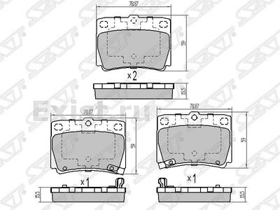

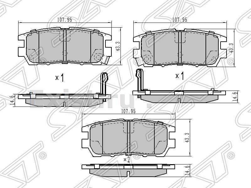

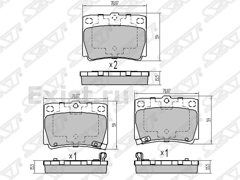

П2 колодки длинее, но уже. По большому счету, площадь прилежания, вероятно, одинаковая, желающие могут посчитать.
Ну а конструкция оригинальных суппортов конечно полное г.....но. И нежелающим менять супорта на П2 настоятельно рекомендую заменить поршни, направляющие и штифты на нержавейку!

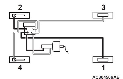

Кто подскажет порядок прокачки ТЖ по колесам? Переднее левое, заднее правое, переднее правое, заднее левое?
matalm
Сообщения: 55
Зарегистрирован: 29 окт 2013, 12:08
Мой автомобиль(и):: New Pajero Sport '14
Откуда: Н.Новгород
Благодарил (а): 18 раз
Тормозные колодки
Сообщение matalm »
vkonstova писал(а): Кто подскажет порядок прокачки ТЖ по колесам? Переднее левое, заднее правое, переднее правое, заднее левое?
http://www.pajero4x4.ru/bbs/phpBB2/down ... 279258&t=1

sn1 писал(а): П2 колодки длинее, но уже. По большому счету, площадь прилежания, вероятно, одинаковая, желающие могут посчитать.
Теоретически вроде как и верно пишешь, но площадь колодки это только один параметр тормозного усилия/результата, а вот для простоты пояснения, немаловажный фактор - рычаг приложения усилия, зависит от радиуса тормозного диска, то есть в данном случае, чем дальше расположена наибольшая площадь колодки от центра диска, тем лучше будет тормозить, соответственно более узкие и длинные колодки при той же площади будут тормозить лучше, так-как прихватывают диск большей площадью на наибольшем радиусе по краю :;-): не благодари ::-P:
sn1
Сообщения: 7637
Двигатель:: 4D56+
Откуда: Византийская Империя
Благодарил (а): 309 раз
Поблагодарили: 673 раза
Тормозные колодки
Сообщение sn1 »
ГАНС писал(а): Теоретически вроде как и верно пишешь, но площадь колодки это только один параметр тормозного усилия/результата, а вот для простоты пояснения, немаловажный фактор - рычаг приложения усилия, зависит от радиуса тормозного диска, то есть в данном случае, чем дальше расположена наибольшая площадь колодки от центра диска, тем лучше будет тормозить, соответственно более узкие и длинные колодки при той же площади будут тормозить лучше, так-как прихватывают диск большей площадью на наибольшем радиусе по краю не благодари
Теоритически так, практически оба исправных механизма тормозят примерно одинаково. Самое главное, что конструктивно вариант П2 значительно стабильнее в работе.
