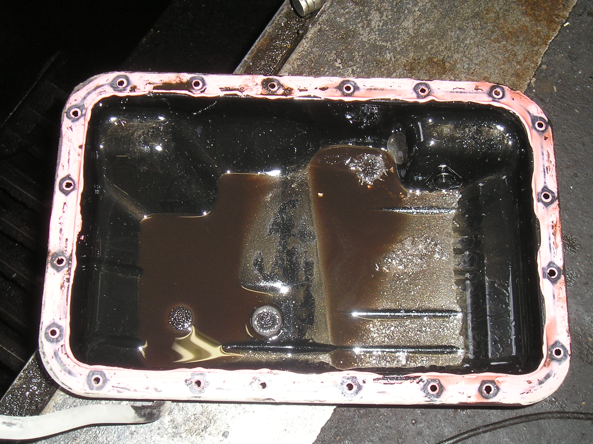

Сегодня Паджера4 приехала с такой АКПП в ремонт. При включении задней глохнет, вперёд на "D" не едет, а в тип-тронике едет. Догадываюсь в чём проблема. Учитывая, что морозы в этом году были жёсткие, а машина у человека стоит на улице.....Буду разбирать могу зафотать, если интерес есть. Коробка такая же как и наша.

Коробка такая же, а глюка нет... Может нам прошивку от Паджеры4 поставить?

Ты еще спрашиваешь! Конечно!atservice писал(а):Сегодня Паджера4 приехала с такой АКПП в ремонт. При включении задней глохнет, вперёд на "D" не едет, а в тип-тронике едет. Догадываюсь в чём проблема. Учитывая, что морозы в этом году были жёсткие, а машина у человека стоит на улице.....Буду разбирать могу зафотать, если интерес есть. Коробка такая же как и наша.
Радиатор там стоит штатный?
Там двигатель другой. Все таки 3.2 литра. Другие моментные графики...SKS писал(а):Коробка такая же, а глюка нет... Может нам прошивку от Паджеры4 поставить?
Надо бы просто разобраться прошивальщикам где зашиты нужные значения, но если даже Ежик не смог.... либо все-таки это возможно, но дорого стоит... может проплатим ему всем миром, дадим задание на разработку нужного нам поведения АКПП? ОД не хочет, даже за деньги, т.е. не может, япы - тоже, может Ледоколу или Ежику проплатить?
Я бы скинулся, если машина для себя и надолго...

Сегодня по просьбе хозяина сняли поддон - у него были сомнения, что возможно дело в электронике. После увиденного все сомнения отпали сами собой. Снимать саму коробку будем наверное во вторник - рабочее место пока занято другой машиной. Фото содержимого поддона - Радиатор там есть.Napic писал(а):Ты еще спрашиваешь! Конечно!![]()
НМПС белый 5А/Т, 2,5. зима Hankook RW11, лето - сток.

Re: Глюк в работе 5-ст АКПП
Это все что там было?
Это слой алюминиевой и стальной стружки и пудры толщиной миллиметров 5. Естесственно часть вынесло при сливе масла.ISerg писал(а):Это все что там было?
