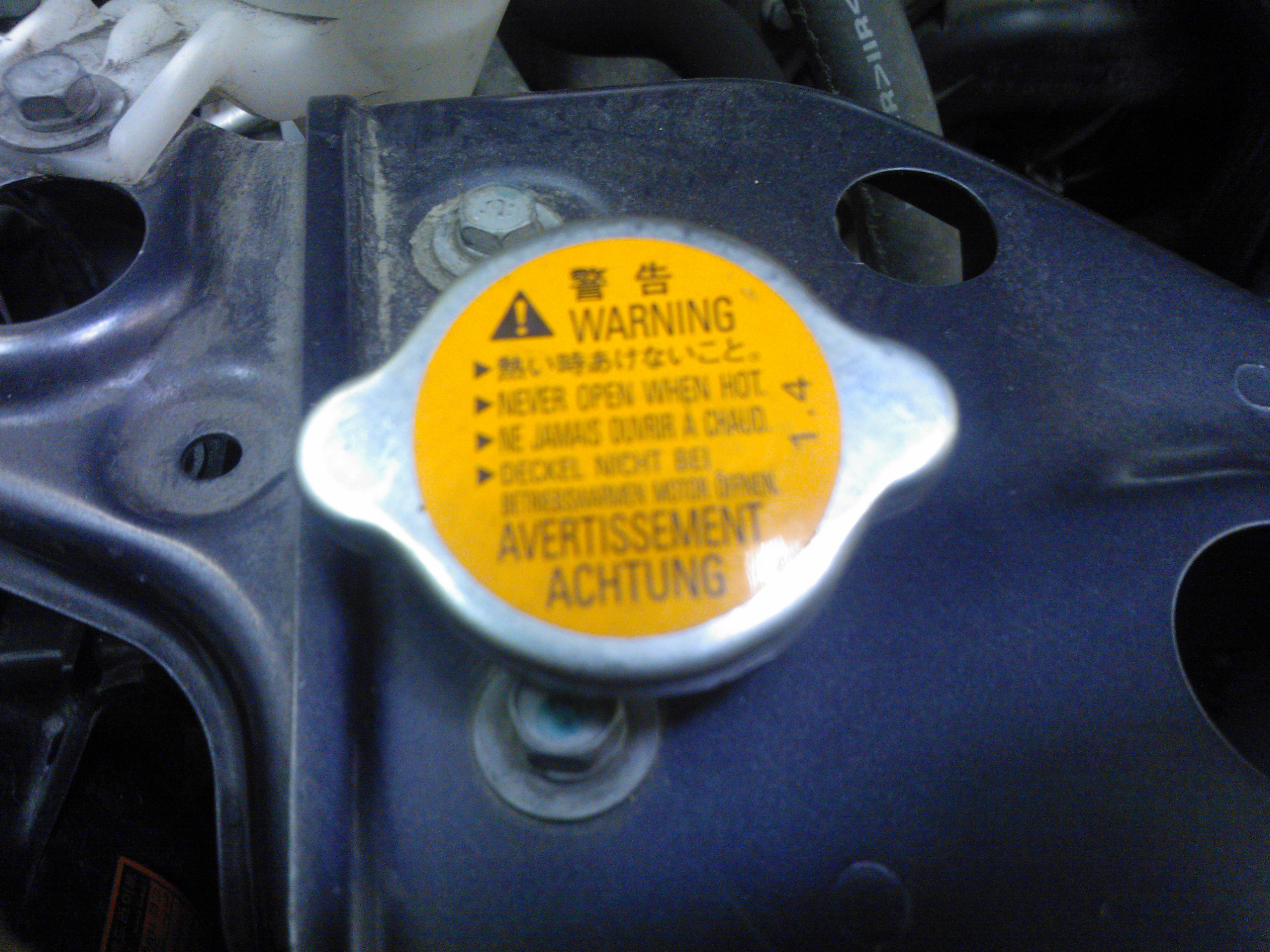

Мож кому пригодится :*PARDON*:
На дизельном Аутлендере 2.2 стоит вот такая пробка
Номер вроде как MR597536, но стоит лучше перепроверить :*PARDON*:
