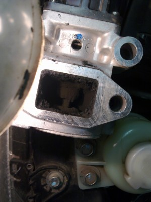

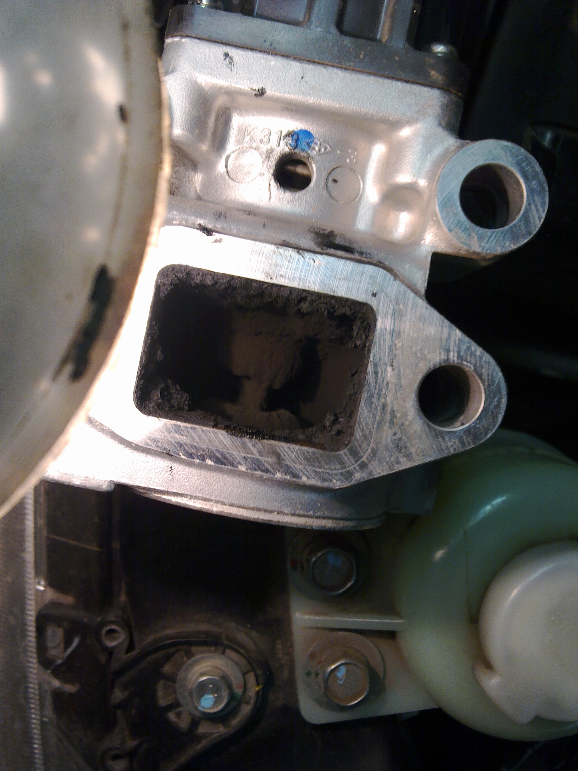

Vadimich писал(а):Вставлю свои 5 копеек. 95% соляры перед заливкой в бак отстаиваю до 2-х недель. Фильтра топливные на всех сменах через 10000 км - чистоган. На 45-ти тысячах заглянул в ЕГР и впускной коллектор и офигел(фотки выкладывал). Клапан ЕГР был заклинен от нагара в закрытом положении, т.е. фактически он самозаглушился, но насрать в коллектор успел будь здоров! Больше не раздумывая, прочистил все от говна и заглушил нержавейкой на радиаторе ЕГР. Впечатления самые положительные - машина веселей поехала, расход литра на 1,5 снизился (правда еще Винсом топливную промыл, но жидкость не потемнела почти). И еще очень интересный факт - масло в двигле чистое как на бензинке. Ни за что не разглушу!
А у dartkoronusа похоже ЕГР-ка самозаглушилась давно, и хорошо если в закрытом состоянии. Очень рекомендую посмотреть туда.
YAHOO ею от наших дорог!

Ну чек двигателя же должен быть, ошибка датчика положения клапана рециркуляции. Или и здесь 4m41 лучше нашего 56-го, что лампочку не зажигает при клине клапана!dartkoronus писал(а):Vadimich писал(а):Вставлю свои 5 копеек. 95% соляры перед заливкой в бак отстаиваю до 2-х недель. Фильтра топливные на всех сменах через 10000 км - чистоган. На 45-ти тысячах заглянул в ЕГР и впускной коллектор и офигел(фотки выкладывал). Клапан ЕГР был заклинен от нагара в закрытом положении, т.е. фактически он самозаглушился, но насрать в коллектор успел будь здоров! Больше не раздумывая, прочистил все от говна и заглушил нержавейкой на радиаторе ЕГР. Впечатления самые положительные - машина веселей поехала, расход литра на 1,5 снизился (правда еще Винсом топливную промыл, но жидкость не потемнела почти). И еще очень интересный факт - масло в двигле чистое как на бензинке. Ни за что не разглушу!
А у dartkoronusа похоже ЕГР-ка самозаглушилась давно, и хорошо если в закрытом состоянии. Очень рекомендую посмотреть туда.Надо срочно лезть, смотреть!
Тогда глушить на 4m41 не раздумывая!!!

Сам удивляюсь, что "чека" у меня не было.
По идее должен бы быть.
Подвижность штока восстановилась только после полного удаления всего говна.
