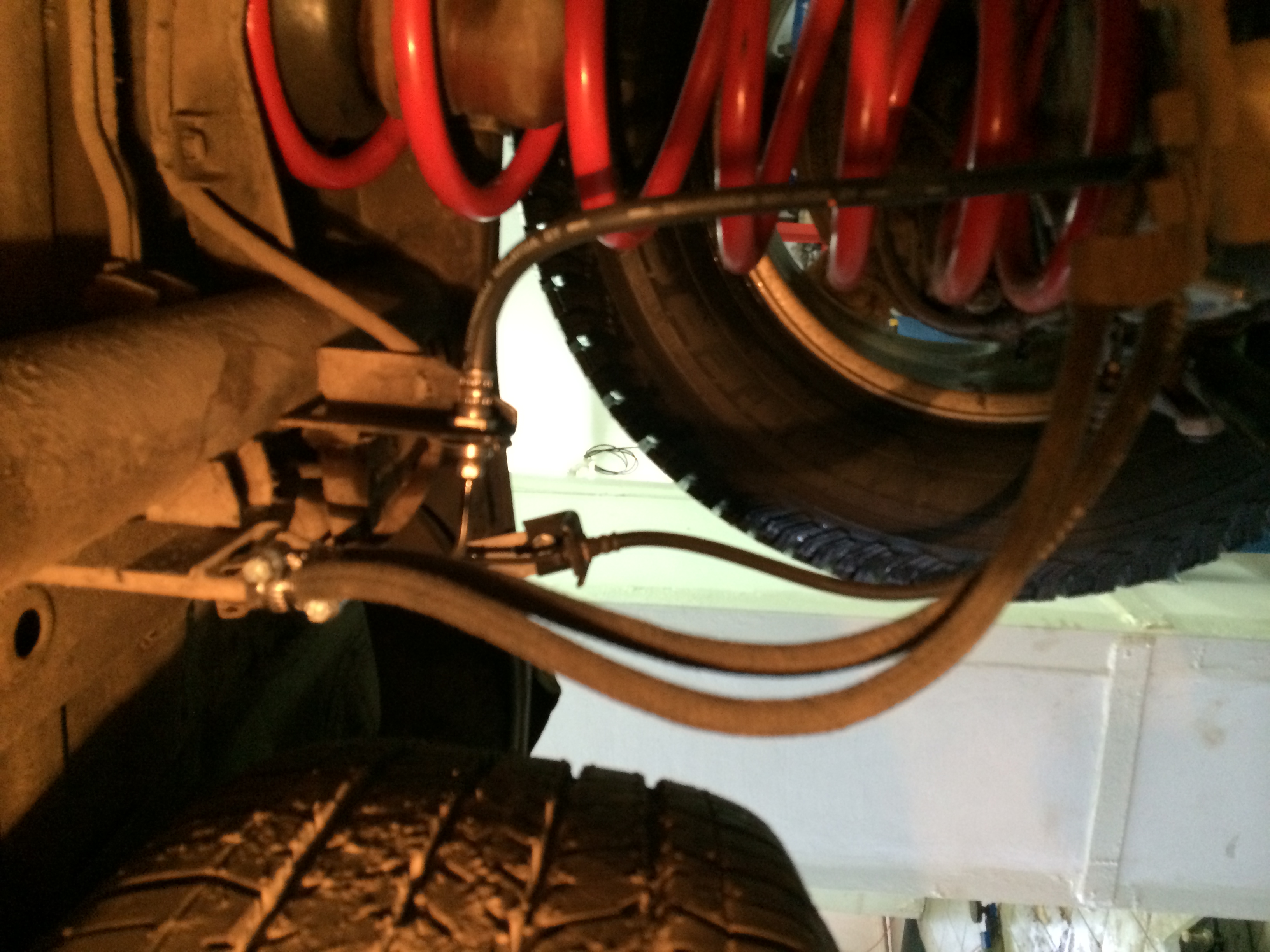

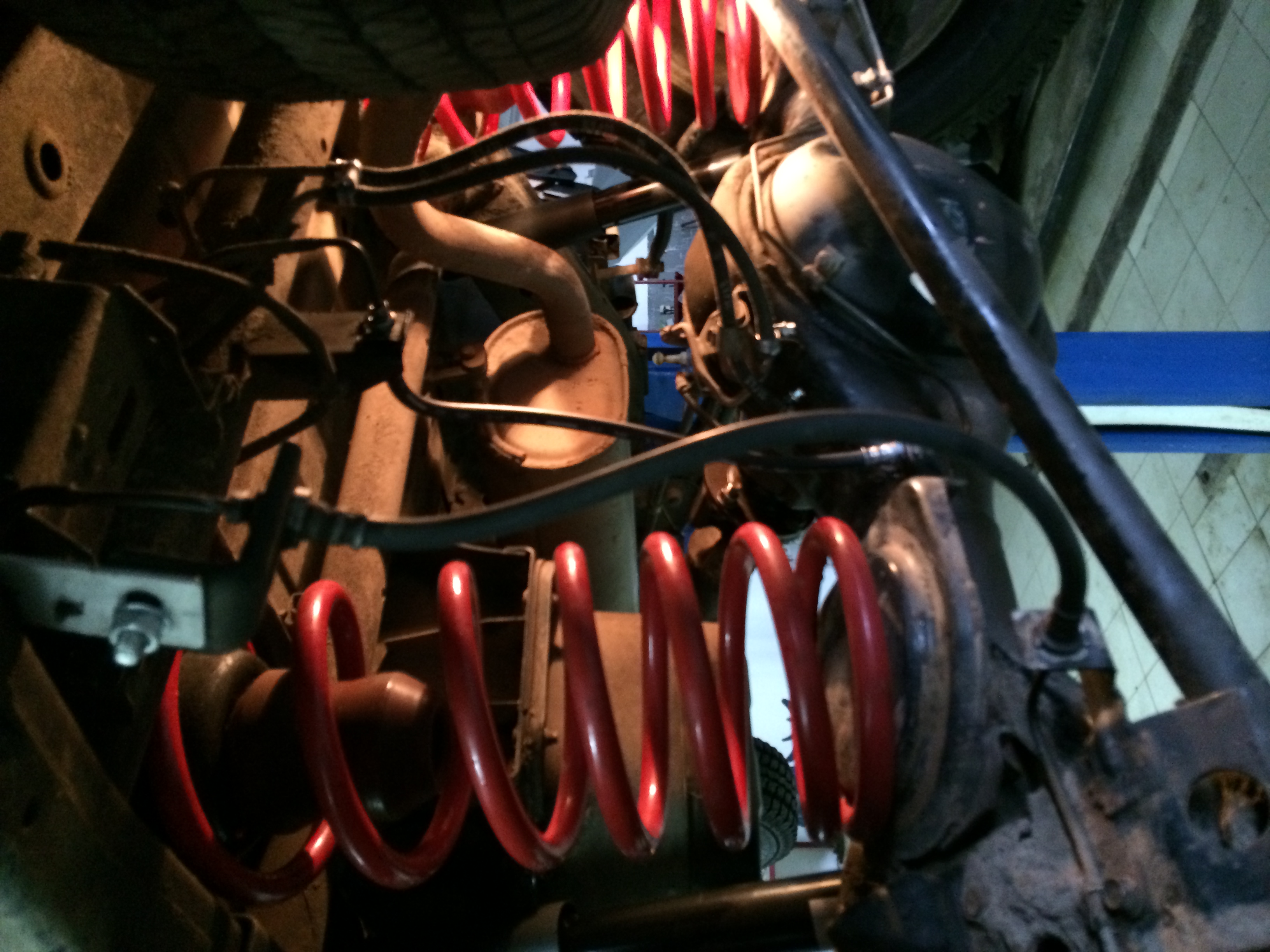

Re: Вариант решения проблемы жесткости подвески
Поставил правый шланг такой же как левый
Левый менять не стал, пришли к мнению, что и с перенесенным кронштейном все красиво )))
Шланги сапуна и блокировки все же оторвались, пока катался неделю )))
поставили от обратки восьмерошной (который тонкий)
Вот полностью вывешенный мост на подъемнике
Фото боком, но все видно
