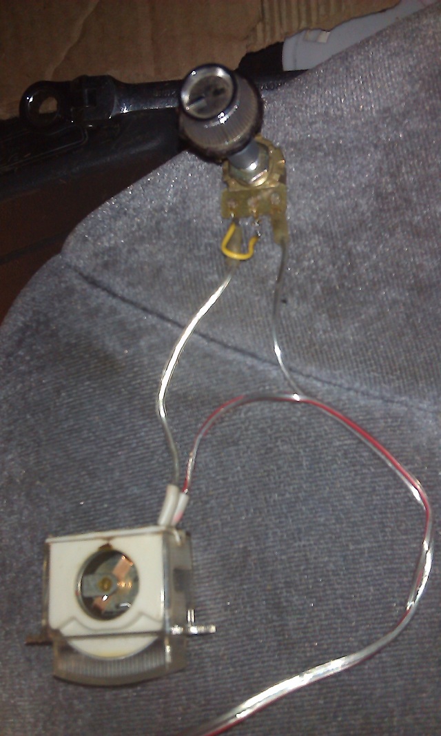

dvm99 ну не получается у меня нихрена!хоть тресни.Не тикает стрелка ни в какую((
может с самого КД не идет сигнал-как самому проверить? или не так спаял опять?

Может такое быть из-за ДК...
Я знаю точно, что Бош 0 258 005 133 работает с идикатором на ура. Другой не пробовал, вполне возможно что твой не может вытянуть...
Тут давеча со своим штатным поколдовал (наверно NGK, не нашёл маркировку), он тоже не захотел напрямую на индикатор работать.
Я-то сам смог заставить его работать, надо небольшую схемку собрать...
Но ты это стопудово не осилишь, раз у тебя даже с двумя проводками проблемы...
На всякий случай сбросил схему и её реализацию в киндер-яйце, см. влож

может просто с нее сигнал не идет?я пробовал тестер подцеплять к белому проводу,а второй на массу(если правильно),толку не было.как проверить правильно этот сигнал?

Простой тестер как у тебя, тоже может садить сигнал с датчика.
Надо цифровым сначала пробовать... При рабочей петле значения будут постоянно хаотично меняться в диапазоне от 0,1В до 0,9.
