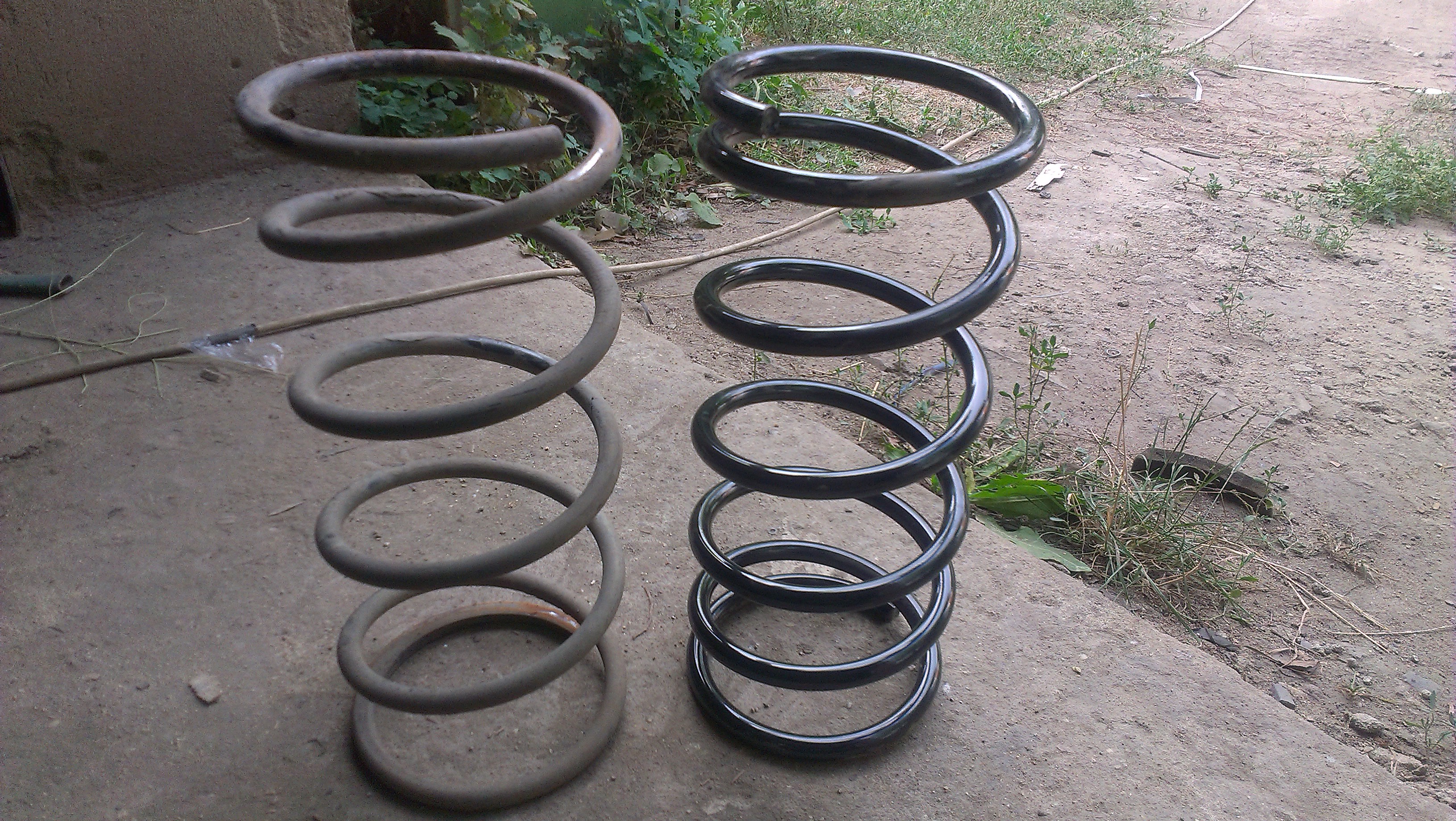

Re: Пружины и амортизаторы на Спорт. (Бюджетный лифт)
А я имел в виду не тягу панара,а продольные тяги крепления моста. Мост поворачивается по отношению к раме. И чем выше задираете машину тем на больший угол. Поэтому один край пружины(задний) отстает от чашки.Turezkiy писал(а):Прл ражиус понятно, именно по этому и собираюсь опускать ухо панары вместо того чтобы удлиннять ее и менять этот самый радиус. Посмотрим.Leshii писал(а):Это потаму что она на перекос встает. Одна сторона диаметра отрывается от чашки,а другая нет. Мост то по радиусу опускается.
Поставьте пружины от короткого паджеро 2 фирмы каяба и отбойники от газели. Зад авто приподнимется не много. Про пробои забудите. Аммы оставьте свои,если они исправны конечно.Игорьь писал(а):Спасибо, получается что мягкой подвески и чтоб была без пробоев не получится, беда, ну я имел ввиду что лифт это как следствие, а не прямая задача, т.е. если нужно поднять то ладно, как бы нет задачи конкретно поднять на нужную высоту. Хорошо, пусть будет примерно на 5см выше, если для машины без груза больше 200кг, какой набор запчастей посоветуете?

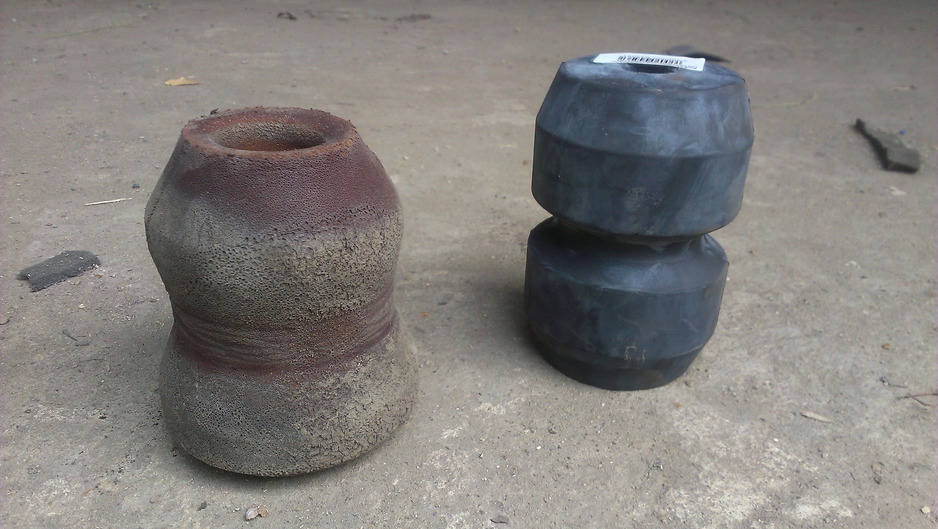

Как обещал- про результат установки пружин с отбойниками. Пружины RD5965, отбойники от Газели, всё подошло нормально, работа по снятию заняла много времени и сил- оказалось непросто поднять машину на такую высоту чтоб пружина полностью разжалась, подкатной домкрат на доске плюс брусок на лапе домкрата конструкция типа экстрим, не спешил бы получить результат искал бы другой способ поднять машину, ещё болты на отбойниках отняли много энергии, мало того что мелкая резьба и неудобно крутить, так крутилось с таким усилием что были все шансы сломать болты, хорошо что всё получилось. Откручивал амортизаторы, тягу, и стойки стабилизатора, а ещё крепление троса ручника, труба не мешает снять-поставить пружину. В итоге машина подняла свою заднюю часть на 5 см, перепад на асфальте где раньше било как по зубам при скорости 20, теперь можно проехать на 50 без неприятных ощущений. Жалею что года 3 назад как сразу купил машину не поменял пружины. Спасибо форуму за инфу и помощь.

Подскажите, что даёт замена отбойников? Родные явно мягче, чем газелевские.

Думается мне что отбойники родные это главная причина пробоев.

Отбойники здесь вообще не причем. Когда купил спорта, родные отбойники лежали на мосту, ну спустя время поставил тоже газелевские. ПРОБОЕВ ТОГДА ЕЩЕ НЕ БЫЛО! Но спустя время пружины просели, да еще и саб поставил, начало пробивать, но не критично, а когда 2-3 человека сзади вообще АТАС!!! Первые мысли, что отбойники не родные! И тут начал искать ГУГЛ в помощь. Спасибо конечно Turezkiy. Дело, то оказывается в другом. Были установлены пружины фирмы каяба 5962 и стуки ушли, кстати отбойники сейчас стоят родные. А на днях поставил еще проставки 5см. Теперь выбор идет амортизаторов! Вроде амортизаторы от делики самые максимальные KYB 553211. Может кто, что подскажет? буду радLeshii писал(а):Думается мне что отбойники родные это главная причина пробоев.

Ну так выше посты почитай. А там выбирай газ а джаст(жёсче) или эксель G (помягче). Мне эксели не понравились(куму на ховера воткнули),как болтался зад на родных так же и на эксели болтается. Если бы не пружины,думаю толку от замены амортов не было бы ваще.
+100500[/quote]DimonDimon писал(а):Поставьте пружины от короткого паджеро 2 фирмы каяба и отбойники от газели. Зад авто приподнимется не много. Про пробои забудите. Аммы оставьте свои,если они исправны конечно.
Так и сделал. Кроме отбойников, они удалены. Не работает рецепт. Нужны пружины от длинного. Или не каяба.
