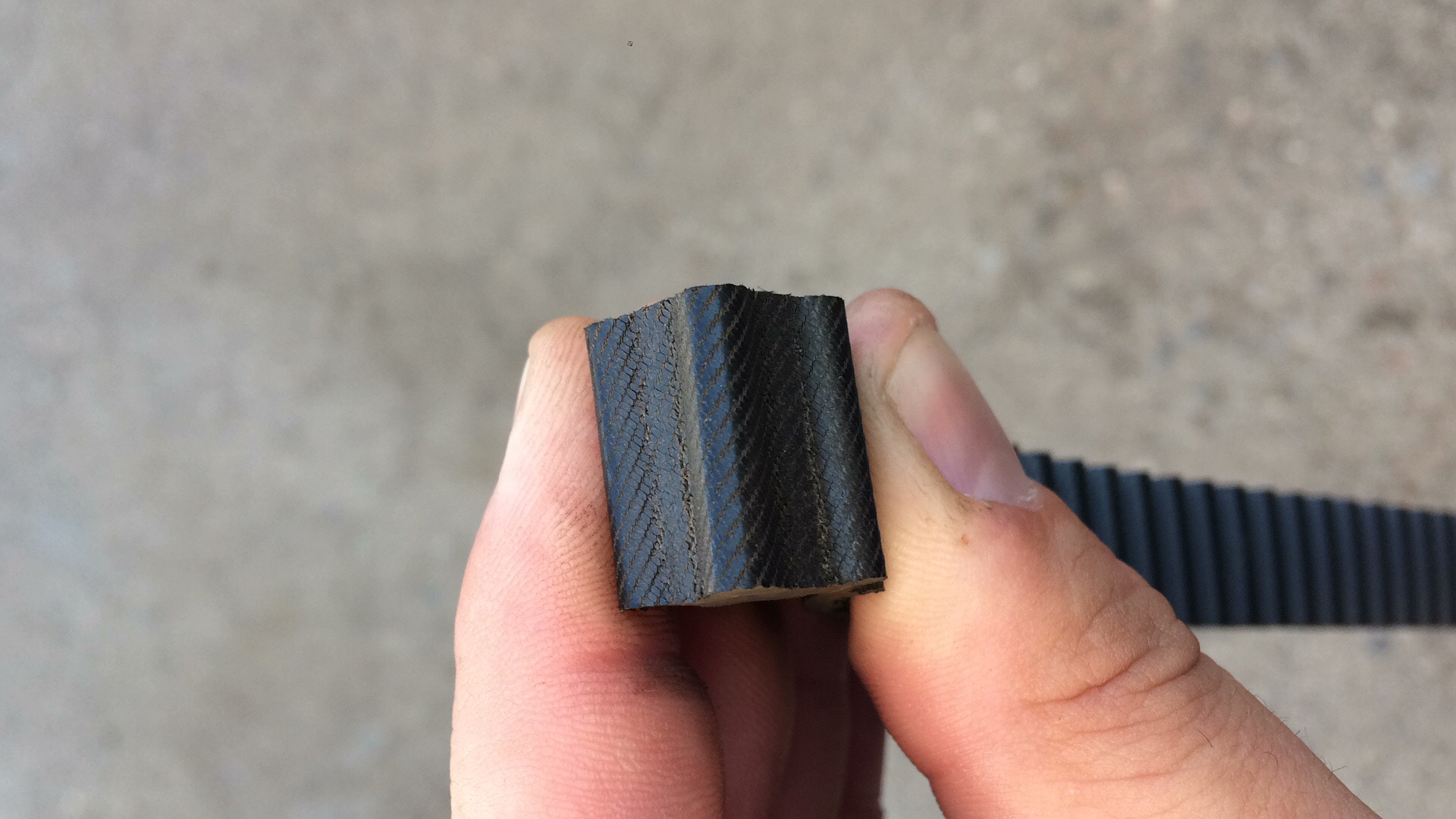

заменил все ремни и ролики, пробег 84тык, подтягивал балансирный ремень один раз на пробеге 30тык через окошки (HEX ключ Licota)
всё целое, балансирный немного прослаб, при сильном сгибании видны еле заметные трещины у основания зубьев балансирного ремня, но намёков на срез нет, состояние ремней навесного было намного плачевней, особенно ручейкового, весь в трещинах
ремень грм вообще по ощущениям мог бы до 120 тык стоять смело
режим езды в основном городской, с редкими вылазками в дебри на 1500-2000км

поменял вместе с ГРМ на 80 тыс. км. Зубья балансирного ремня у основания были уже основательно треснутые, т.е. теоретически он мог бы дотянуть до плановой замены, но не факт, Ремень ГРМ был без изъянов. Получается что-то из-за этого балансира делаешь лишнюю работу по замене ГРМ, ресурс у этих механизмов разный, а замена одинаковая.

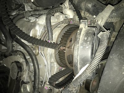

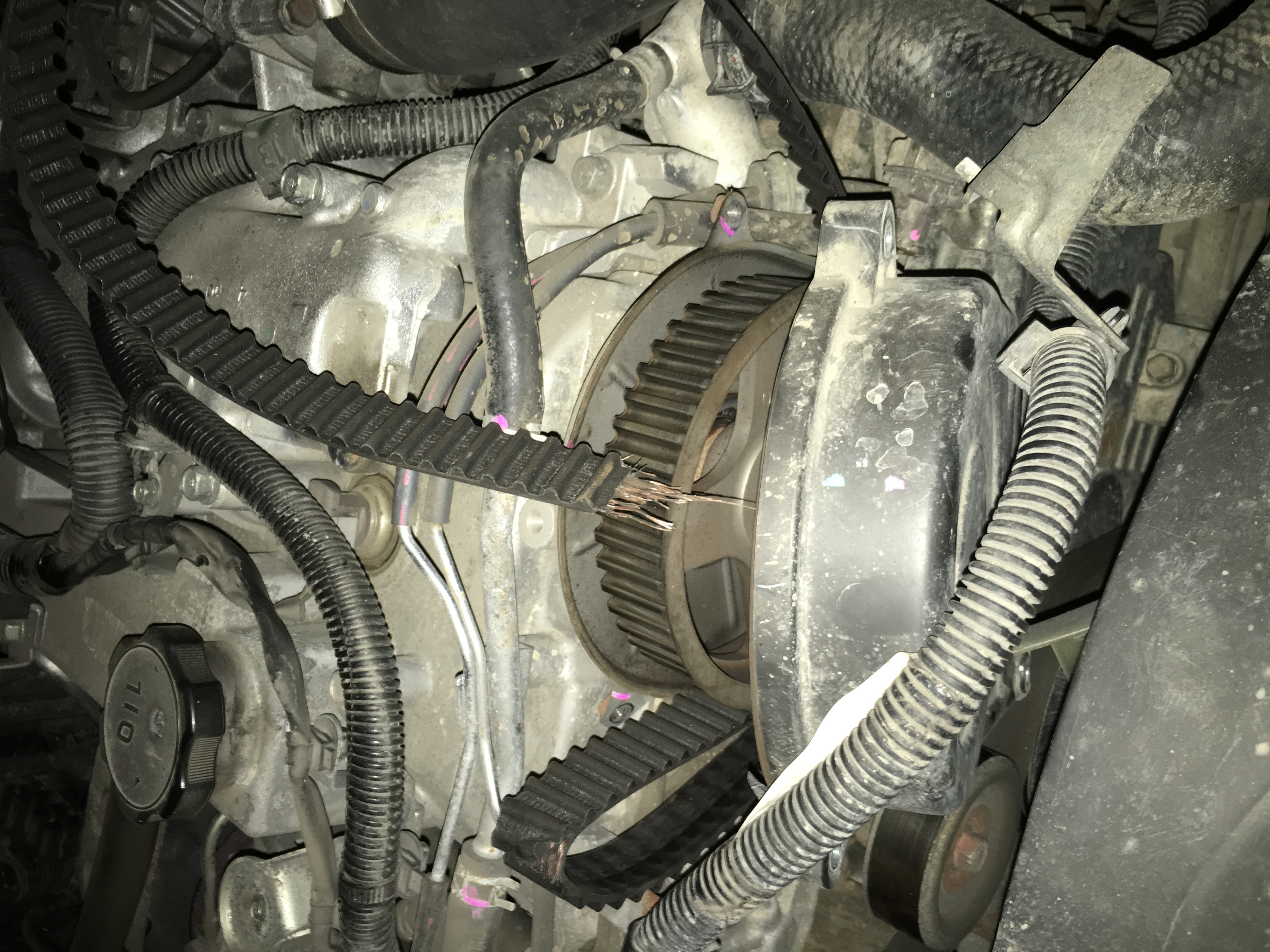

Всем привет
После замены грм и соответсвенно балансирного ремня прошло ровно 10.000км
И теперь я стою и жду эвакуатора, так как балансир оборвало, и зажевало под грм
В общем это зло, зло как сказал один из форумчан: это рулетка!
И тут кому как, повезёт или нет, мне не повезло!
История такова, у товарища такой же спорт как у меня, разница в пару месяцев, у него оборвало на 40.000
Та как у нас пробеги одинаковые ,и Я как узнал, сразу кострировал свой
Через 10.000 поехал в сервис и поменял ГРМ ВСЕ на новое
И ещё через 10.000 у меня рванул новый
Что. Из за чего. Я не знаю, но при ремонте, ставить балансир не буду, это зло
Пора открывать клуб 3Д56 и рваные ремни
Да рвануло на скорости 140, так что думаю, рокерам хана

Re: О ремне балансиров
Рокерам хана однозначно.
Самое плохое- если распред валы поднимает- ломает крышки. Их нет в запчастях= это часть гбц....
Однако унывать не стоит и пускаться в тяжкие..... Решение всегда рядом))
Месяц назад я в подобной ситуации сьездил за 2.5 тыщи км запустить мотор за 10 часов и немного денег, когда приговорили ремонта на 300 тысяч и пару месяцев ожидания.
А комплектующие выбирать- это отдельный разговор. В моём случае человек проехал 3-5 тысяч на новом оригинальном ремне. Порвало ИМЕННО ГРМ. Купленном через Экзист........
Год назад быстренько собрали мотор с 14!!!!! поломанами рокерами и 2мя крышками. Не сцать))) когда сумму ремонта дефектовщики обьявляют)
