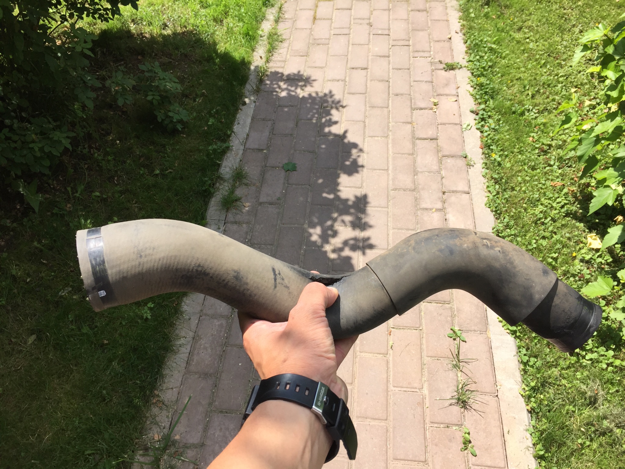

Итак немного покопался и обнаружил треснувший патрубок с интеркуллера на турбину
Чем это грозит?
Ремонтопригодность ли он для того чтобы свои ходом проехать 100-150 км?
Чем можно заменить оригинал, может от газели какой... Опять-таки чтобы доехать до Москвы?
Чем это грозит?

Re: Помогите информацией новичку! "вопрос-ответ"-III
есть отдельная тема о патрубке, там ответ на Ваш вопрос, в том числе и как подручными срредствами заделать. для мотора это в принципе безопасно (в смысле его поломки), так что не волнуйтесь. на худой конец трубку найти металлическую (пластик расплавится) похожего внутреннего патрубку диаметром, разрезать патрубок, вставить трубку разрезанные концы хомутами зажать на трубке. я бы лично не снимал его, если бы нашел щель. а замотал бы чем вроде фольги для выпечки мяса прямо на месте(термостойкая, а от турбины горячим дует) в несколько слоев, сверху да хоть тряпкой какой, тряпку проволокой чтоб доехать. а лучше тряпки если резиновую полоску от автомоб. камеры найдете но ехать не быстро, проверяя не тлеет ли тряпка (на всякий случай) а впрочем изучайте:
http://www.pajero4x4.ru/bbs/phpBB2/view ... 1&t=125483

Свят писал(а):Ненадо в подкапотке тряпок. Тем более у турбы. Тачка благополучно сгорает за 120 секунд.
спрашивающему только доехать. если ехать 100 км час, то обороты 2 тыс (на МКПП на 5-ой) на таких оборотах турбина дует слабо, да я и рекомендовал посматривать периодически под капот. а где он в пути добудет, например, асбест? раньше во многих магазинах продавались фитили для керогаза - отличный асбестовый "бинт", хотя сейчас в специализированных лавках можно купить разнообразные похожие средства для ремонта глушителя. но чел в пути, как я понял и где он это будет искать

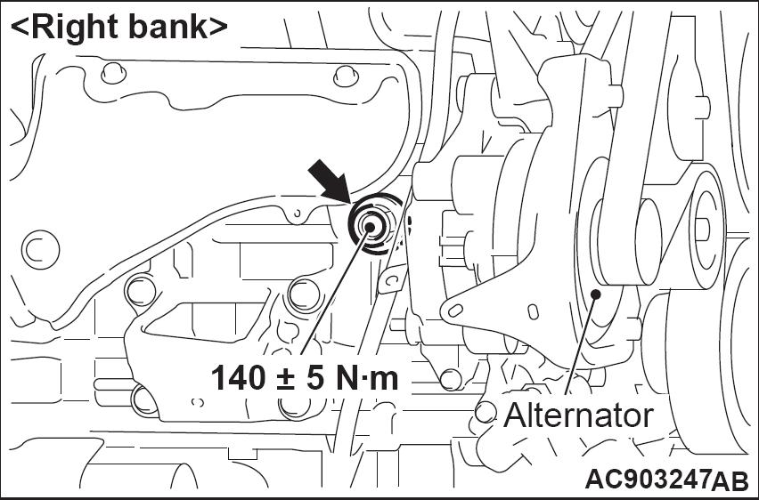

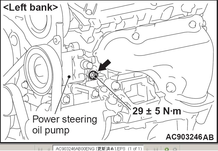

Та просто следует проверить(перекрутить- зачистить и норм затянуть) массу двс.Hahalena & Maximal писал(а):Свят, если ты по моему вопросу, поподробней расскажи.Свят писал(а):Масса двс
Скрины с мануала тут где-то уже выкладывали. Пробегись поиском.
Минусовой провод с левого акумулятора проходит так.
Минусовая клемма - отвод на кузов - блок двигателя.
С правого. Сразу на кузов
У меня плохая масса была именно на левом аккумуляторе. Когда ставили гидроник, то перенесли крепление минусового провода чуть дальше к фильтру и там был плохой контакт. Из-за этого у меня летом в пробках грелся двигатель, т.е. Был стандартный баг с датчиком температуры. Я купил минусовую косу от жигулей и приделал надежный контакт на кузов.
Любые контакты чистятся или металлической щёткой, или натфилем/напильником,, ну на край ножом. Или химическим способом.
Чистка наждачной бумагой, особенно свинцовых клемм, или луженых контактов. Может наоборот привести к потере контакта, от того что с наждачной бумаги абразив может остатся на мягком металле зачищаемой поверхности, и тем самым ухудшить контакт
