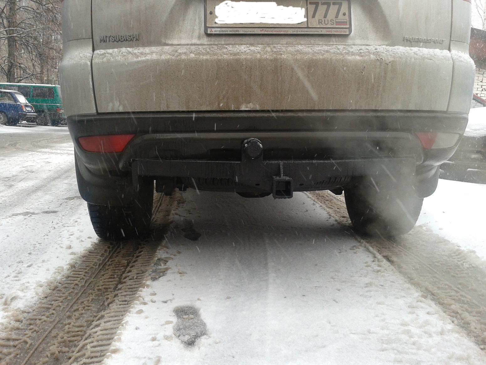

юрий юрикович писал(а):поставил вчера фирменнный. смотрится уродливо: силовая балка как инородное тело, одно хорошо - получился задний кенгурин.. комплектные болты все излишне длинные, гайки крутятся только ключом (понятно, чтоб как бы не самооткручивались, но длинные и трудов лишних и металлла много)
вот на стр 71 у Вольф51 аккуратный
Спасибо. Болты длинные, вероятно для того что бы сохранить при установке фаркопа еще и буксировочный крюк.
в инструкции по установке прицепного ясно показано, что крюк и проушину штатные нужно демонтировать - туда становятся кронштейны прицепного

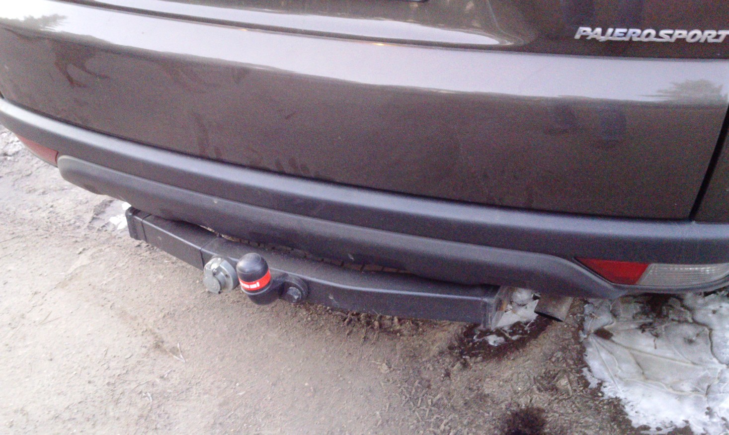

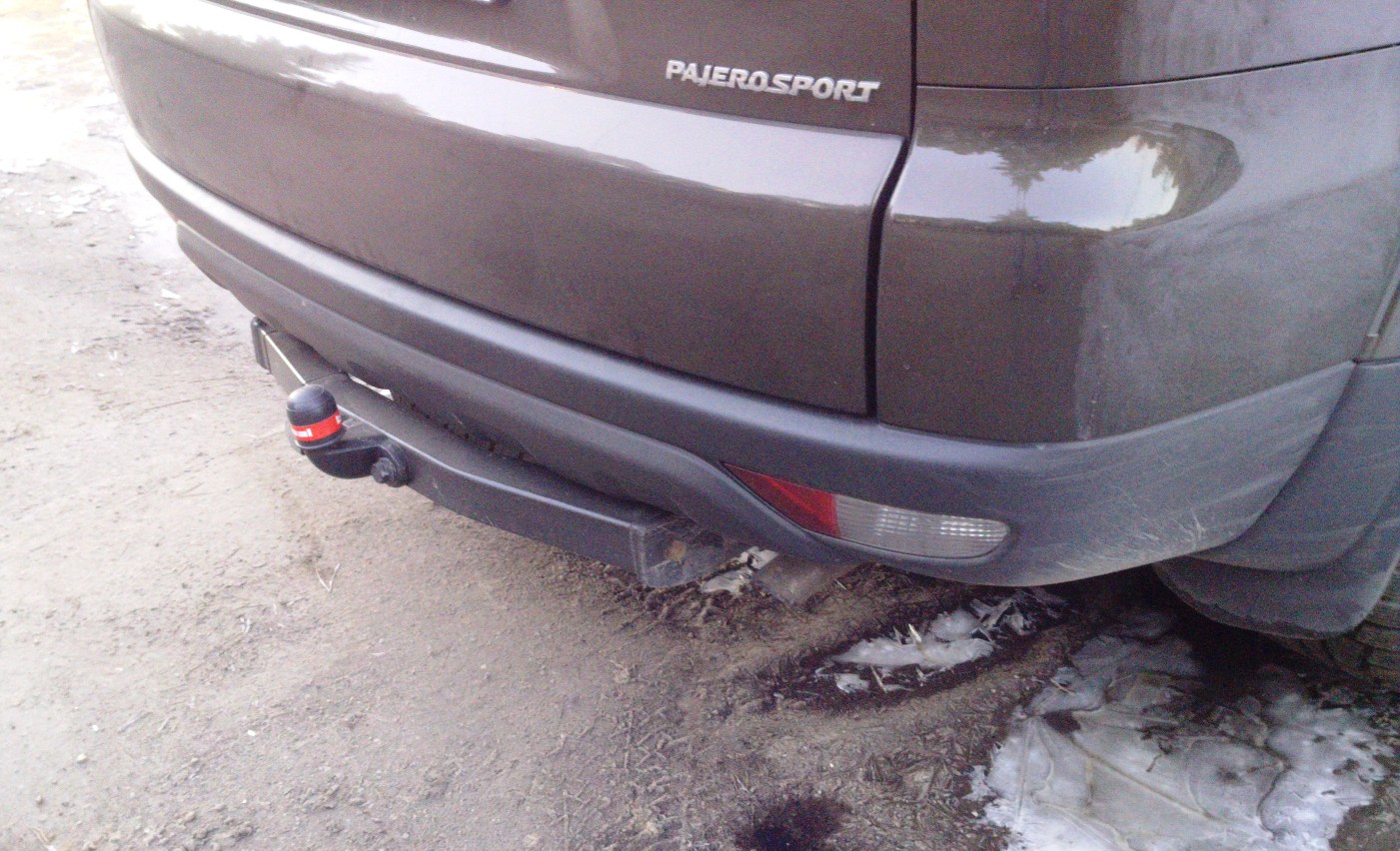

Re: Фаркоп на НМПС
Сообщение Anjik »

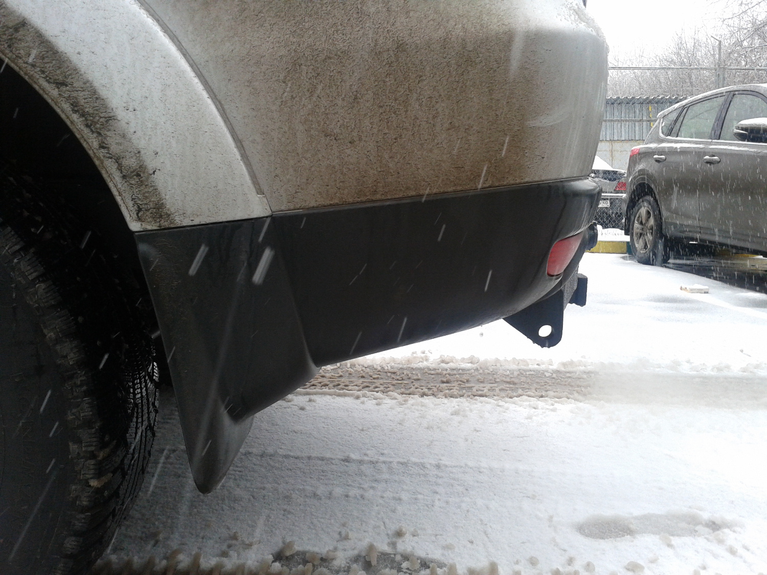

Установил фаркоп Bosal с доработкой. Уши крепления родного крюка убрал, поставил новый шар.
Для жесткости внутри фаркопа установлены втулки.

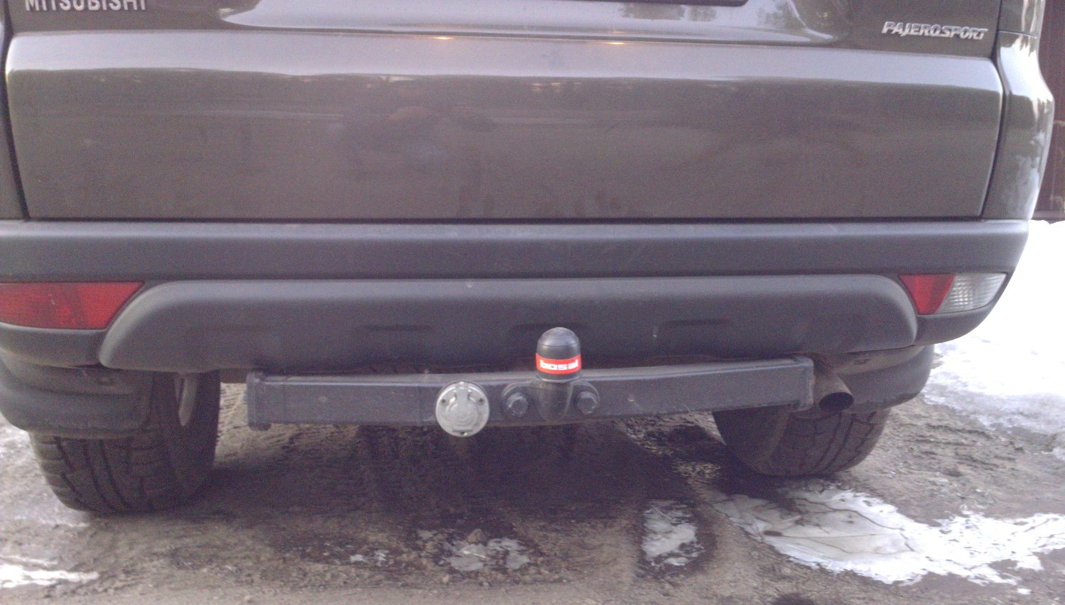

Re: Фаркоп на НМПС
Сообщение YAKOVYAAV »
Тоже поставил паркоп и подключил розетку..
Спасибо всем за схемы подключения и полезные советы..

Re: Фаркоп на НМПС
Сообщение SKS »
У меня Балтекс стоит. У него розетка на кронштейне крепится в те же отверстия, что и крюк. Самой розеткой не задеваешь, но жгут проводов идет ниже балки фаркопа и вот им то я и цепляюсь, выворачивая саму розетку. При этом я почти не лажу в как...хи.
А тут видел такой же фаркоп Балтекс, но уже иное исполнение розетки: жгут проводов проведён через балку фаркопа и сама розетка по иному закреплена. И похоже это заводское исполнение, значит производитель прислушивается к мнению пользователей.
Как вариант у себя поднять розетку на балку фаркопа к бамперу, жгут пропустить тоже сверху. Тогда это исключит повреждения при движении вне дорог, будет задевать только сам крюк, но это не так страшно.

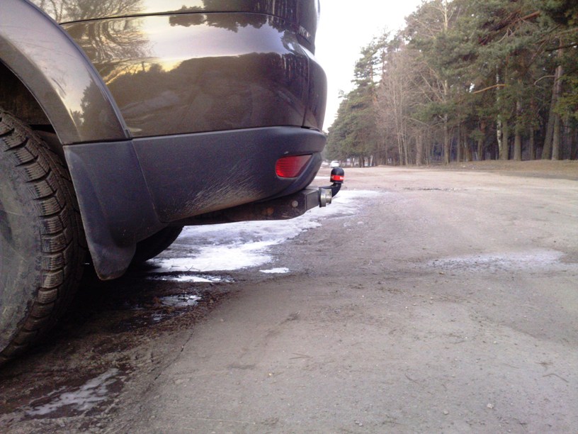

я вот так прикрутил, кусок железяки приварил к уголку, проводка внутри бампера, три года - полет ок.

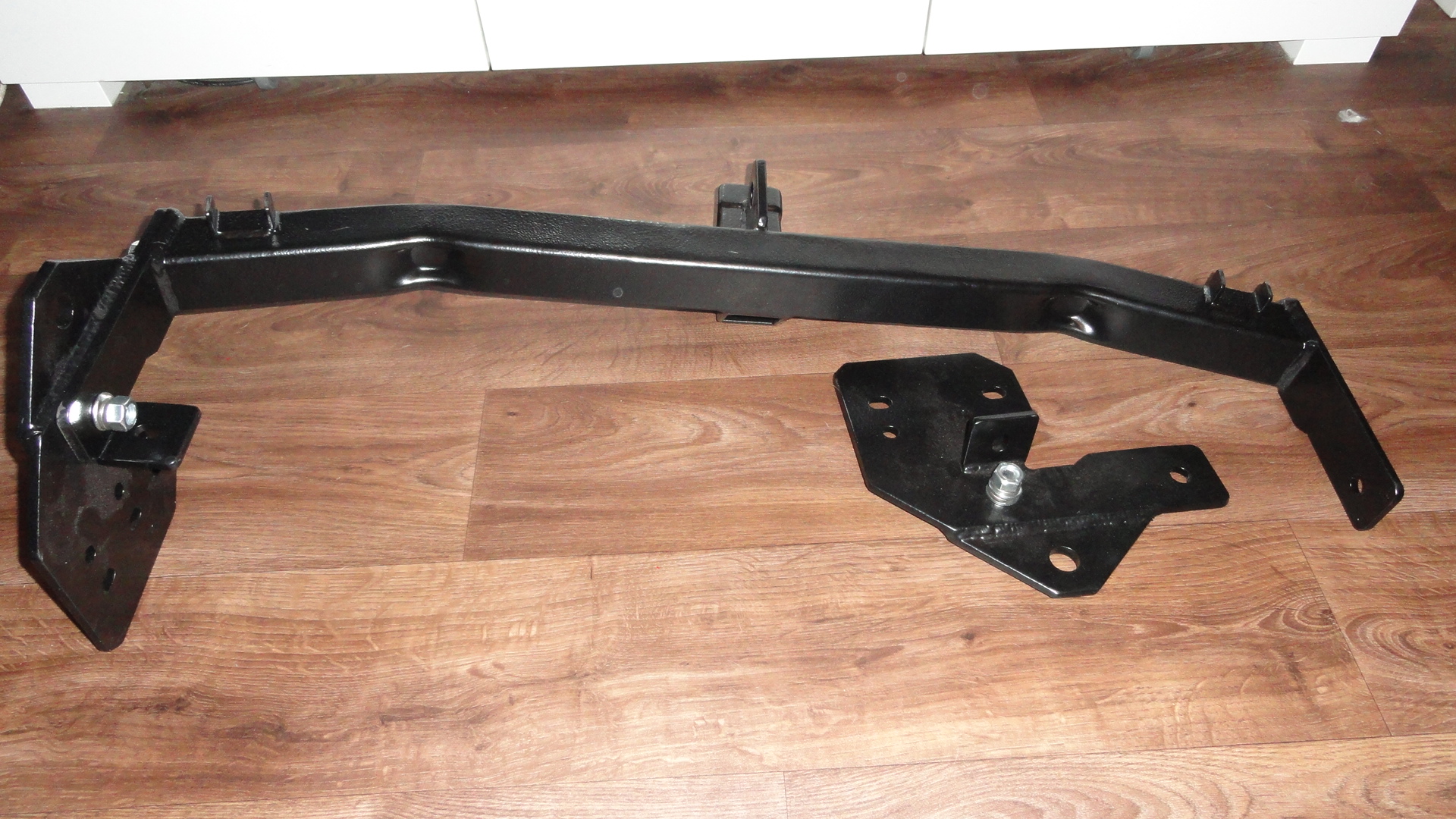

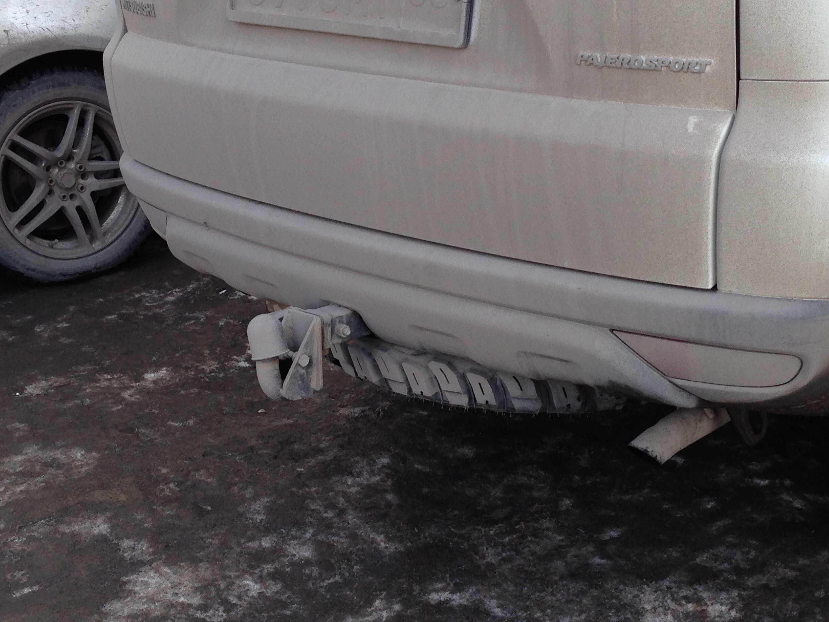

Паджеро-сервис начал делать фаркопы для НМПС.
по мне так конструкция удачная - поднята , не работает плугом и защищает бампер.
Фотки выложу вечером.

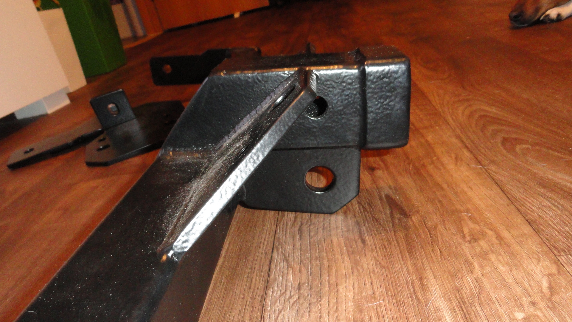

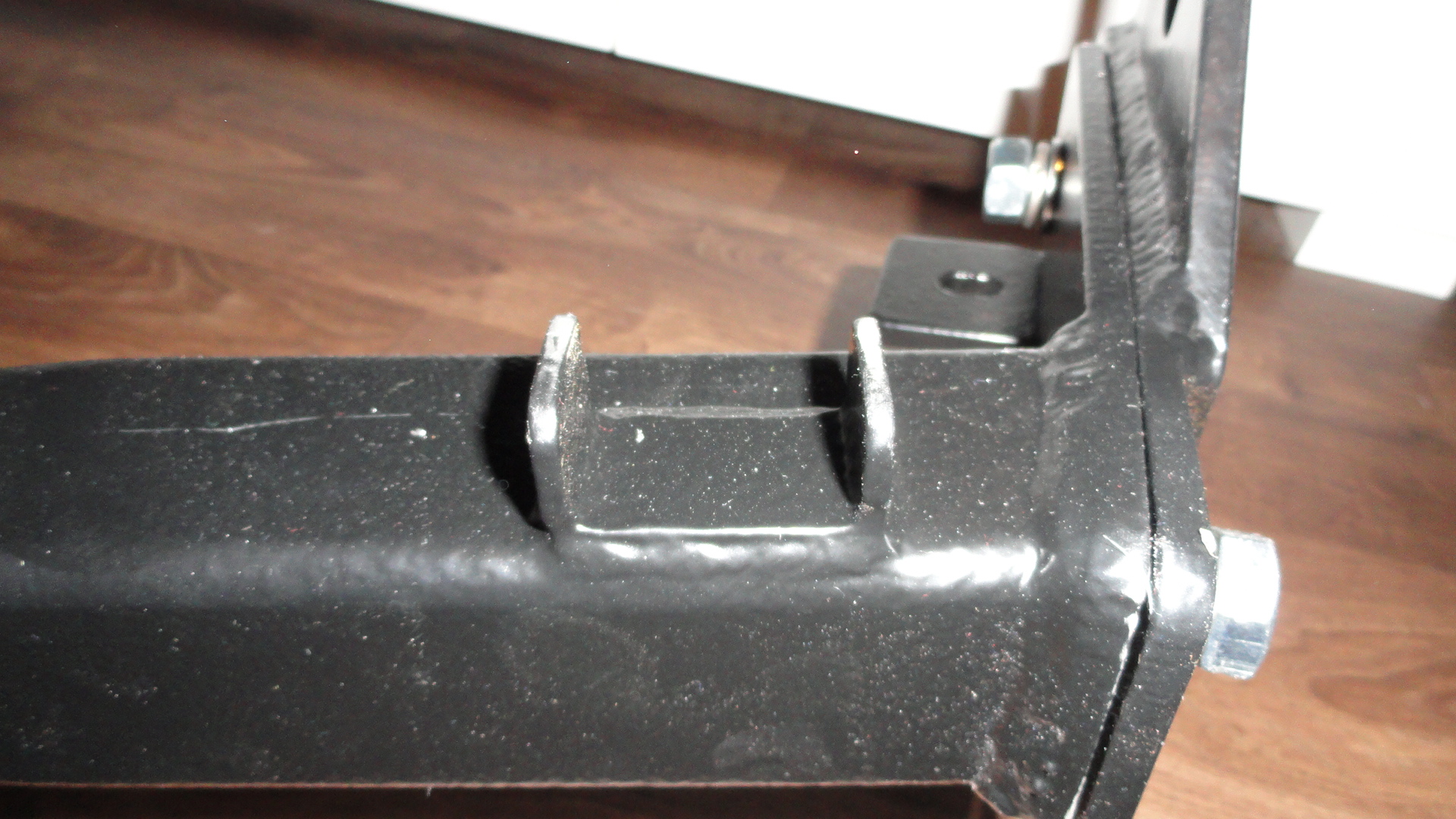

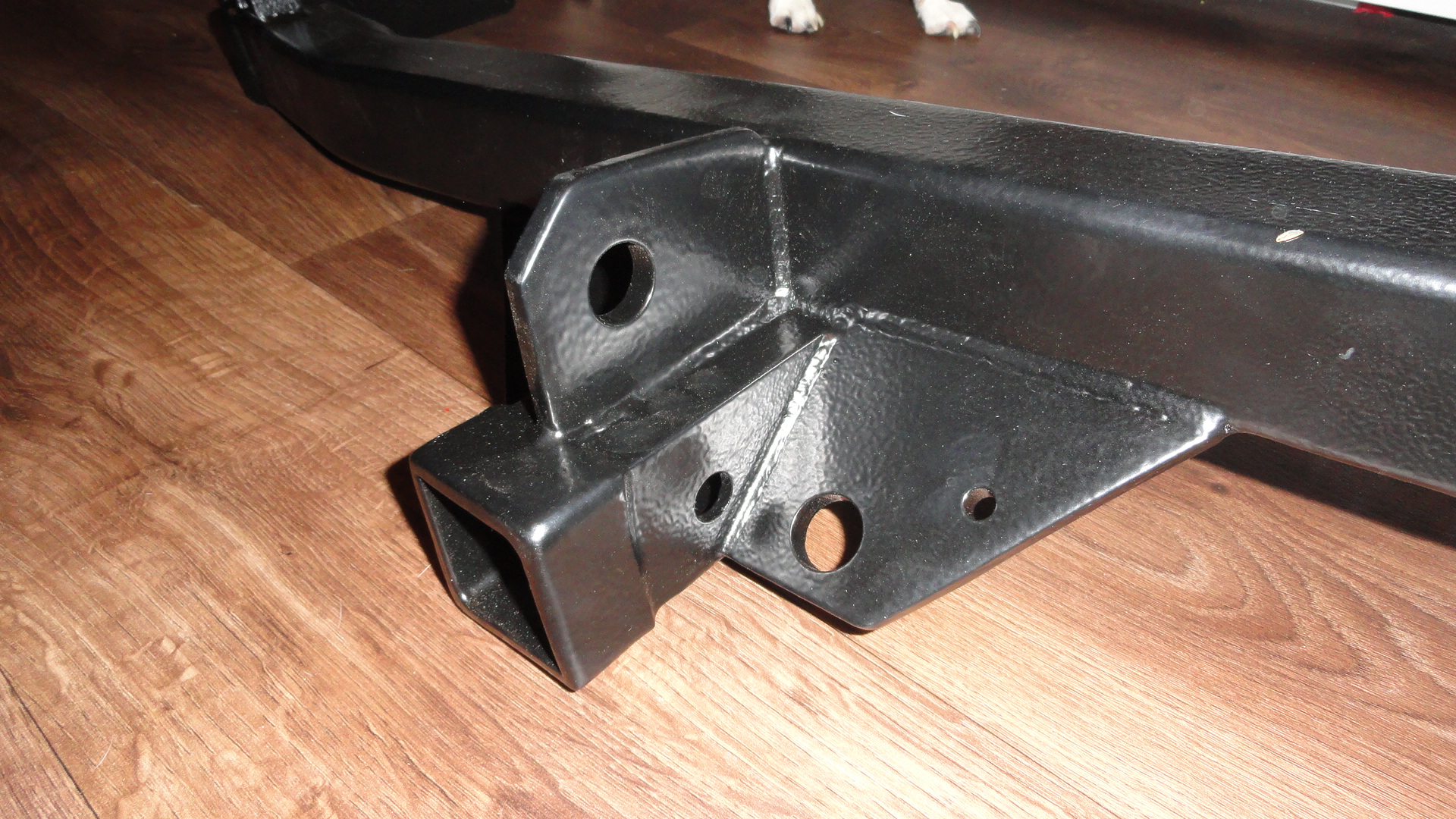

cavediver
Сообщения: 50
Зарегистрирован: 07 дек 2014, 19:27
Откуда: Нерезиновая
Re: Фаркоп на НМПС
Сообщение cavediver »
Обещанные фото
andkras
Сообщения: 102
Зарегистрирован: 20 янв 2013, 21:29
Двигатель:: дизель
Мой автомобиль(и):: НМПС 2012
Откуда: Самара
Откуда: Самара
Благодарил (а): 26 раз
Re: Фаркоп на НМПС
Сообщение andkras »
USA127. Цена вопроса 13 тыр с шаром + установка 3.5 тыр

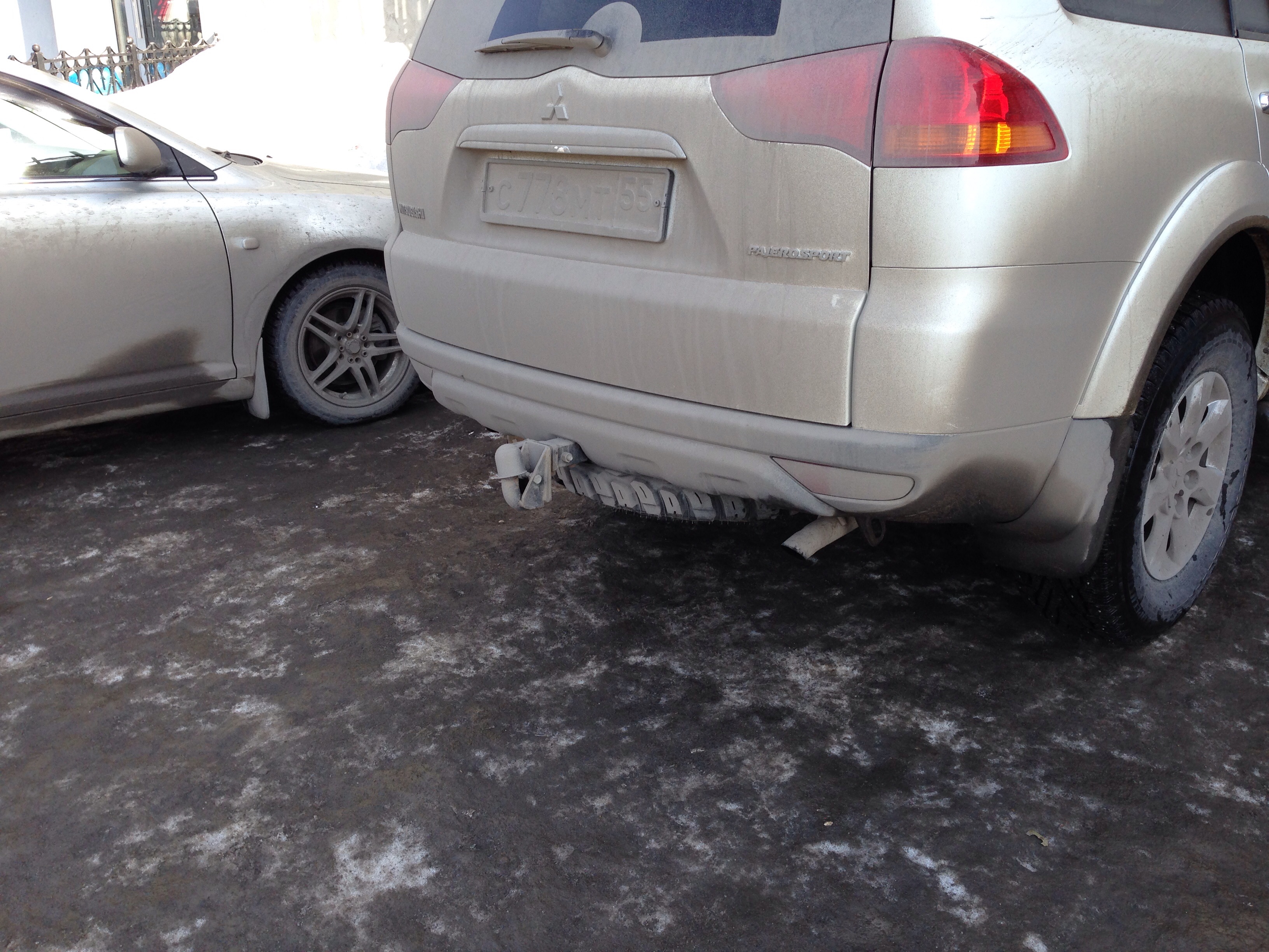

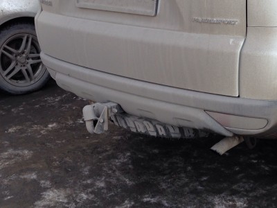

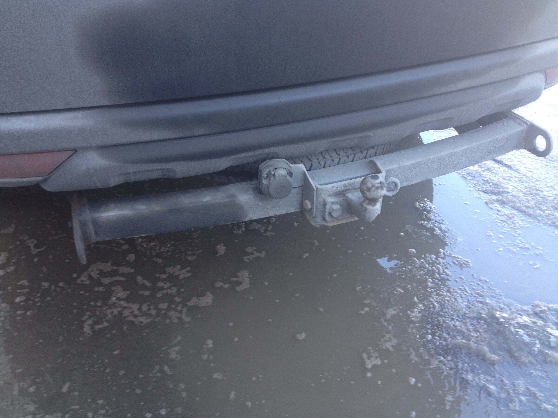

встретил у нас в Омске такой квадрат сзади, больно мне нравится что нет этой балки горизонтальной. Никто в продаже такие прицепные не встречал?
