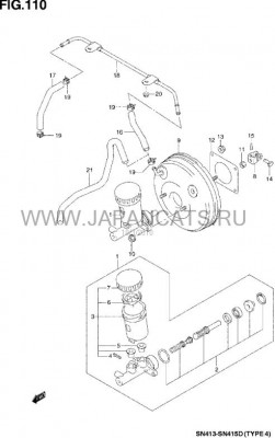

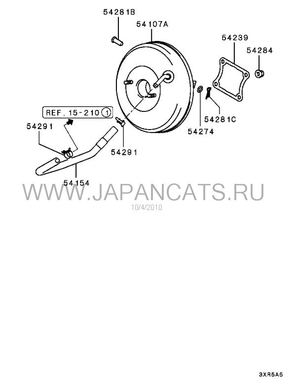

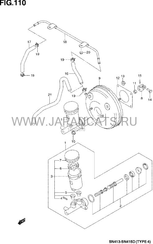

Ну вот например от джуниора и от джимни вакуумники.Ни у кого кроме меня не было проблем с вакуумником...Одному мне что-ли так не повезло.Чтоб придумать то.Есть опыт у кого-нибудь???
есть например такая деталь МR129486-ВАКУМНЫЙ ШЛАНГ(в нем наверное клапан???) может только его поменять.Сервис как-то вяло на все реагирует,а машина полтора месяца там,походу можно и не менять резину такими темпами

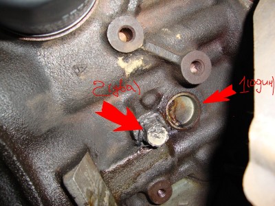

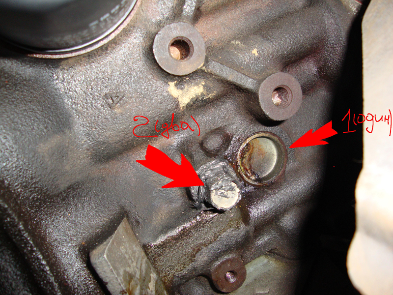

Всем привет. Если кто знает подскажите что это за хрень под номером один?
из под неё сочится масло несильно но это наверное ненормально, напрягает если честно . А вот номер два это болт для слива ОЖ(кстати там дохрена выливается около 700 грамм примерно-помоему лучше выкручивать при смене правда яму засирает, ёмкость неудобно подставлять). Здесь на форуме читал что в системе охлаждения задействована печка(не знаю насколько это правда), и если так, то как антифриз оттуда слить???????
По количеству жижи: масло в движок- 3,5л правда потом слил 200 гр на щупе было выше верхней риски стало между рисками
Антифриз- 3,5л с учётом того что в расширительный бачок залил уровень тоже между рисками

Могу предположить, что №1 это технологическая заглушка. Во всех движках такие имеются.

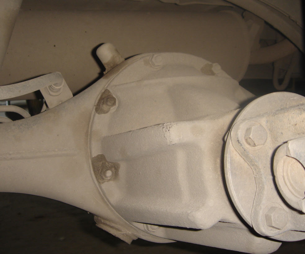

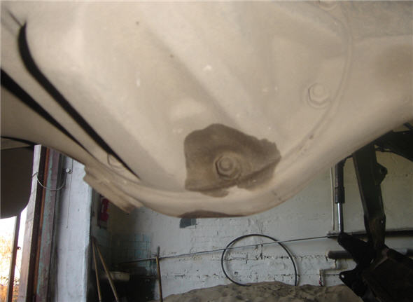

после замены сальников и подшипников на полуосях .... "орех" стал "потеть" в районе болтов.
стоит ли заморачиваться? или пусть бегает пока бегает?
вот забываю всё спросить.

проверь и почисть сапун, скорее всего грязью забился. на верхней фотографии - грибок, снимаешь его и промываешь.

Glukc, это первое что пришло в голову, вроде дуется через него.... единственное я вернюю крышечку прихватил герметиком, а то она держалась на честном слове.
проверю ещё раз

вот ты ее прихватил и заклеил отверстие которое в ней было и поперло масло..

ну не совсем... несколько месяцев ездил и не мокрело

а сейчас большой перепад температур пошел, вот и поперло ) в любом случае даже если потеет то фигня. главное чтоб не текло
