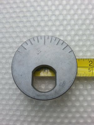

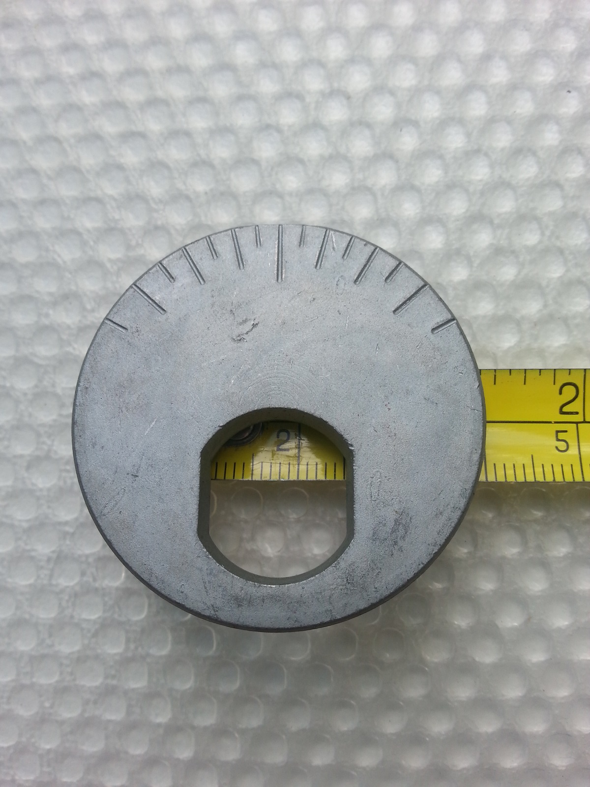

Maksim.K писал(а):Подскажите, я все правильно подобрал под замену,да , и такое количество связано с тем что, предстоит менять только всю правую сторону.
4113A053— болт сходразвальный рычага задней подвески (2 шт.)
013A082 — болт сходразвальный рычага передней подвески (2 шт.)
4013A187 — гайка крепления сходразвального болта (4 шт.)
4013A097 — шайба регулировочная сходразвального болта (8 шт.)
MR374672 — Сайлентблок заднего рычага подвески (1шт.)
4117A025 — Рычаг задний нижний поперечный (1шт.)
плюс 2 Сайлентблока на перед.
Вместо 4117A025 — Рычаг задний нижний поперечный (1шт.) можно взять еще один MR374672 — Сайлентблок заднего рычага подвески (1шт.). Подходит идеально.
ну и одну сторону только делать как-то сомнительно.
Впрочем, дело Ваше!
