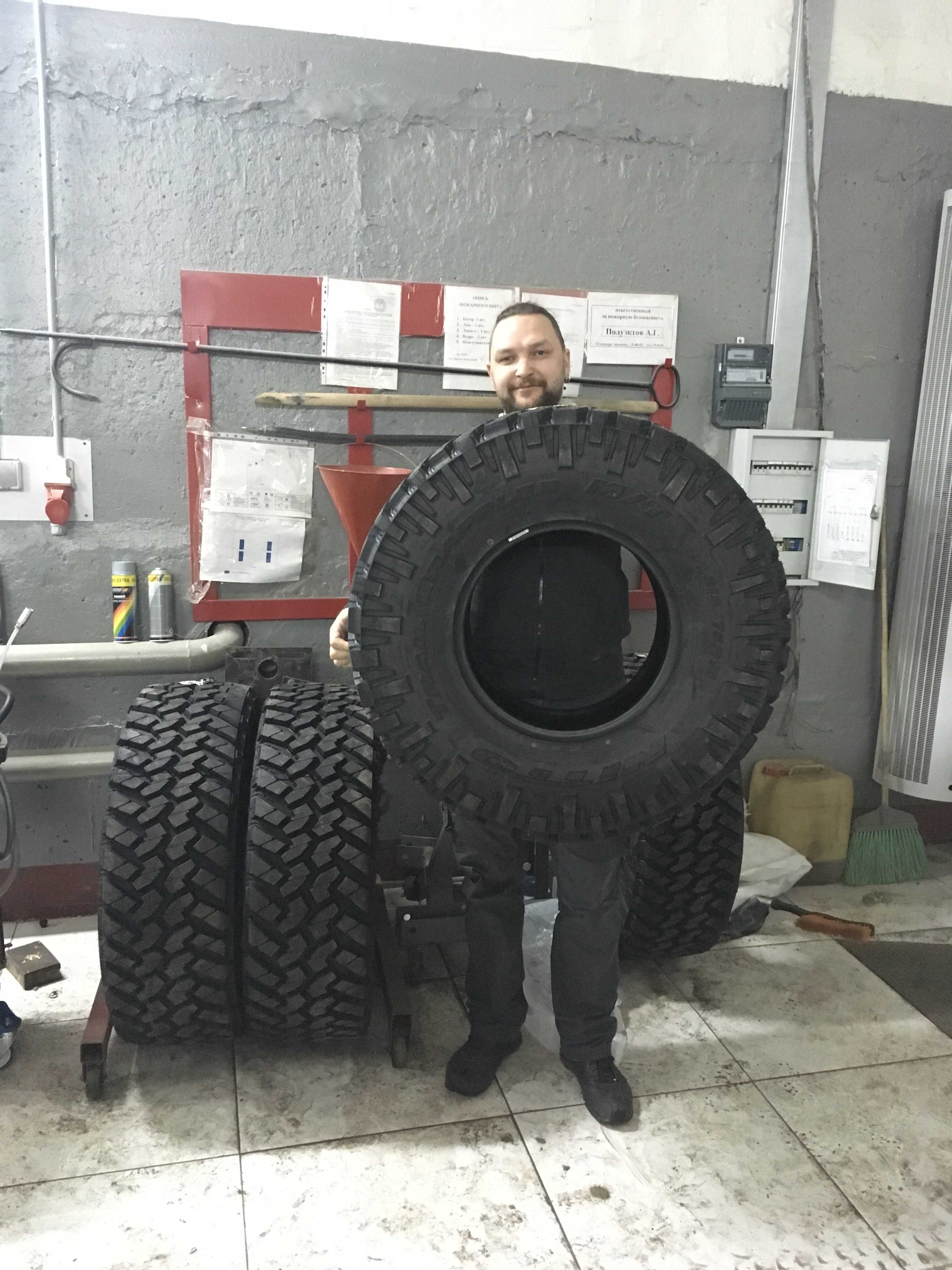

Я примерял симаки на сборных дисках, после них 35" МТ показалась "на порядок" легче, без дисков конечно, но будут алюминьки))

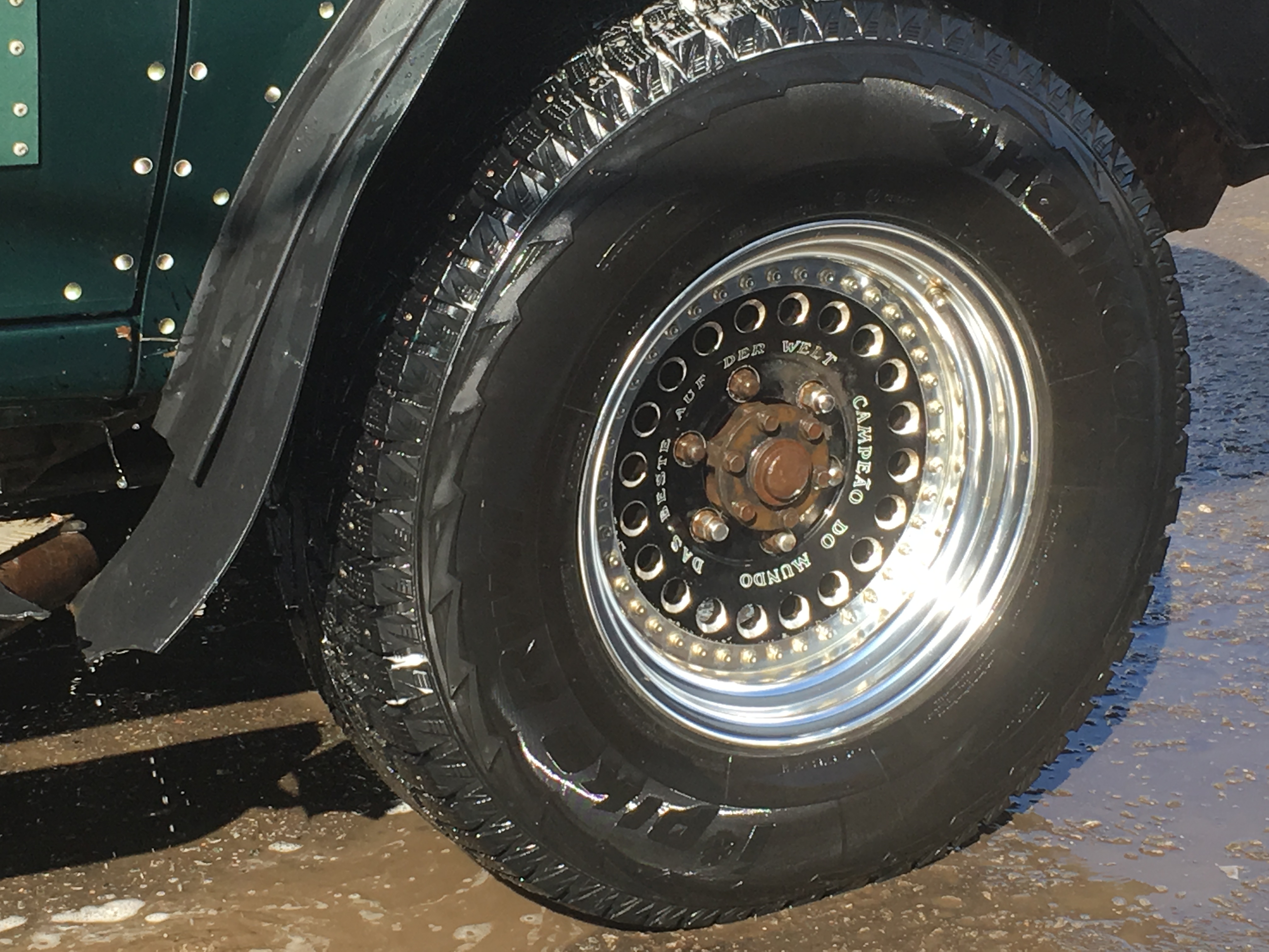

Хорошие диски ! Одни из самых легких в мире .Об.911_Varvar писал(а):Я примерял симаки на сборных дисках, после них 35" МТ показалась "на порядок" легче, без дисков конечно, но будут алюминьки))

У этих суперлегких дицков- один неоспоримый косяк- при сдувание-отбортовка на раз загибается ...не оффроудные эти диски ни разу.
ЗЫ всё,что весит по 6кг= это конечно здорово,для уменьшения неподрессоренной массы....но в пампасах не работает.

загнуть при желании можно все что угодно , эти диски хорошо подходят для повседневности .МШУ писал(а):У этих суперлегких дицков- один неоспоримый косяк- при сдувание-отбортовка на раз загибается ...не оффроудные эти диски ни разу.

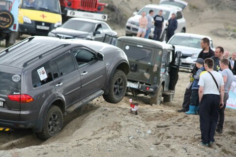

А по поводу дисков легких и прочных, тут больше от формы кромки зависит, чем метала больше, например на вот таких: тем сложнее их загнуть.
А все вот таки: Загибаются на раз
И не надо испытывать иллюзий о прочности кованого металла, полторы-две тонны даже на небольшой скорости
промнут любую спущенную покрышку вместе с диском о твердый пень или угловатый камень.
Правда, чем больше резина и уже диск, например 35-37" катки на 15" дисках,
тем труднее попасть железом по препятствию, хотя случаи бывали

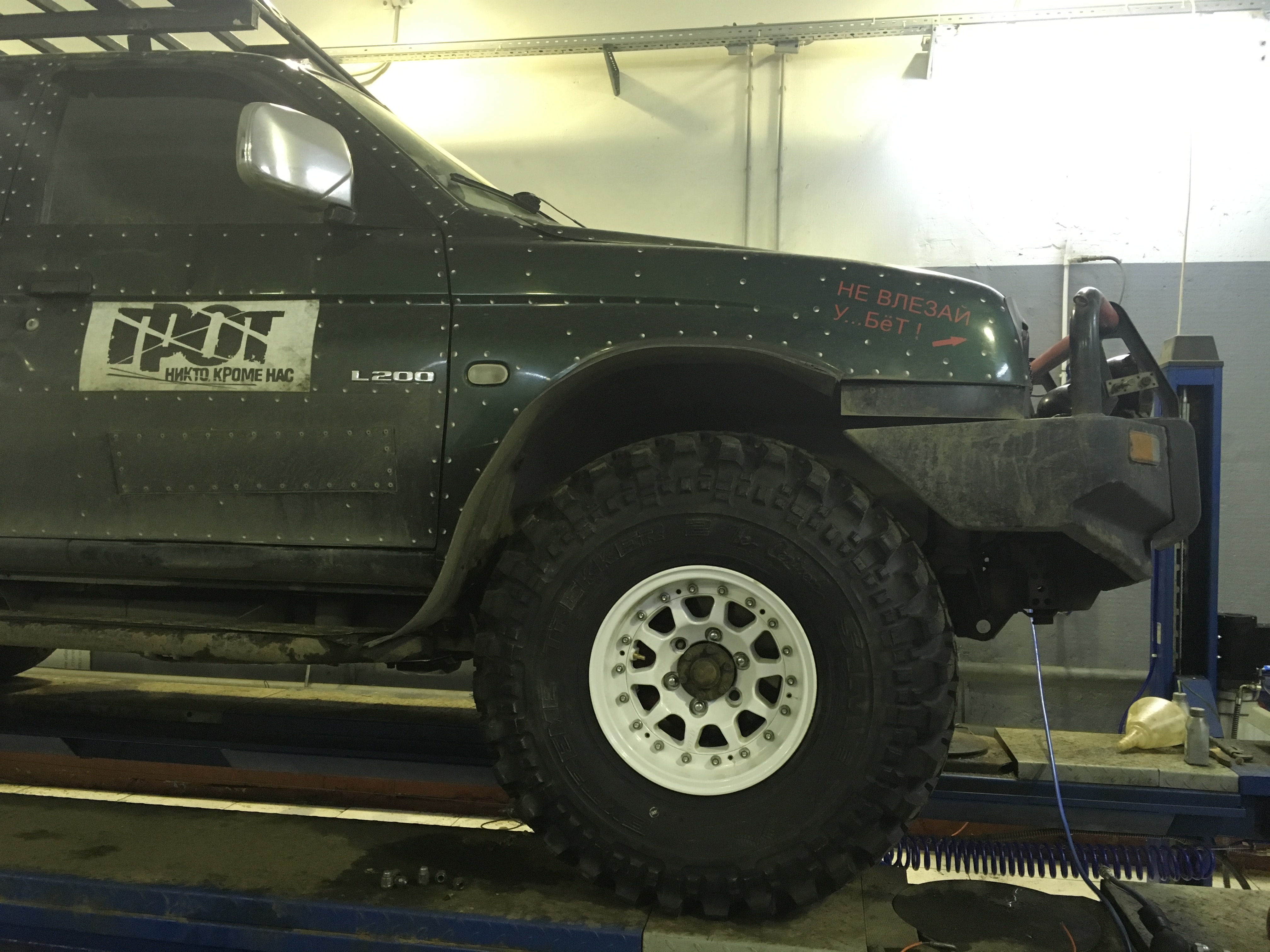

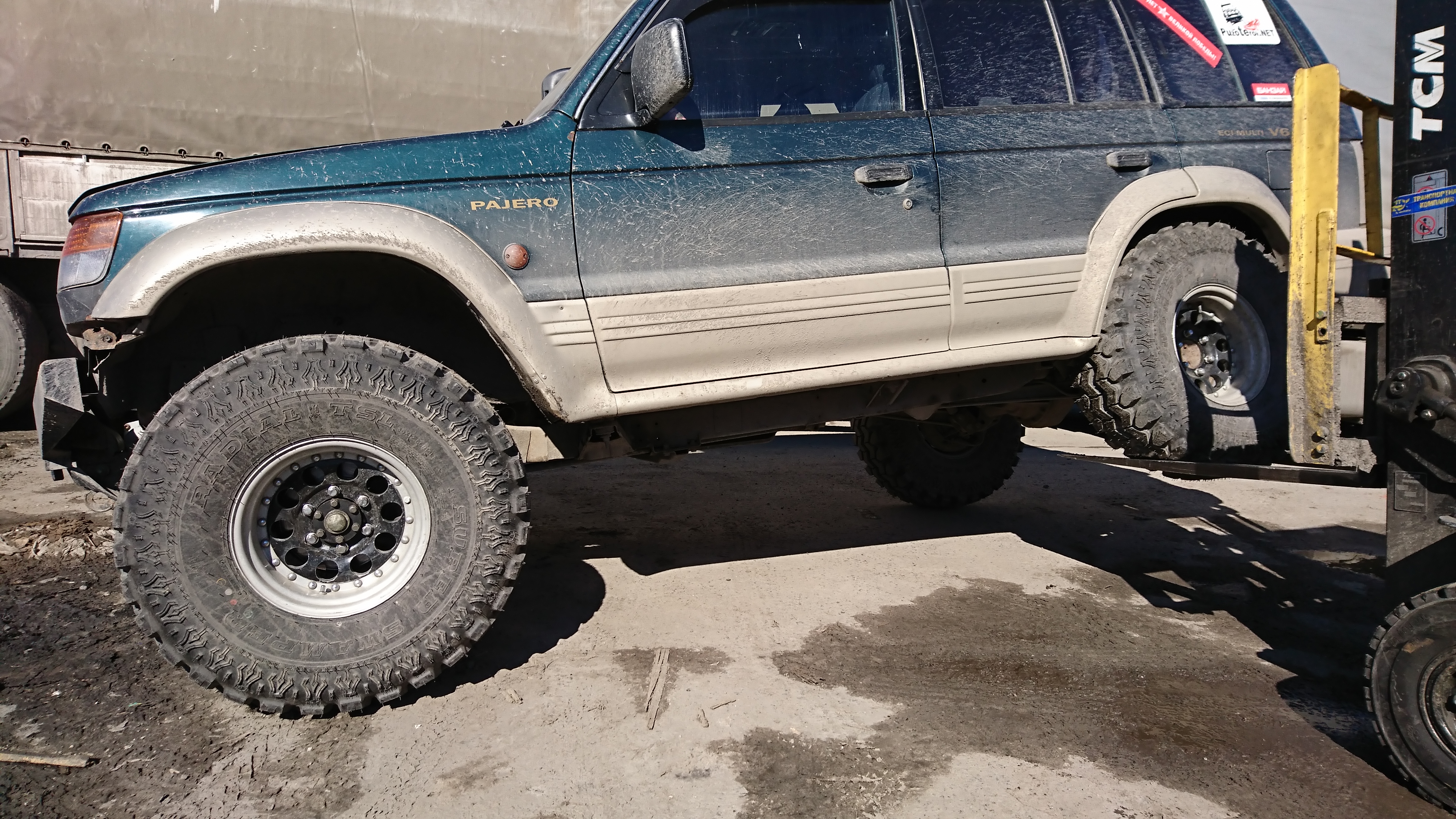

Дык вот дицки Правильные - ковка с распорной трубой.
Походу это именно Димкина,на 36" симаках с трюнделя...их как раз Смайл и собирал.
ЗЫ дицки не легкие ни разу,но на вид пуленепробиваемые )

Это кстати вроде отечественные. Чет я про них забыл, когда смотрел вроде наших разболтовок не было

Именно наши,российские!Как так разболтовки 6х139 нет ,если коляску собирали год назад.Jenek писал(а):Это кстати вроде отечественные. Чет я про них забыл, когда смотрел вроде наших разболтовок не было
По весам не в курсе,А Смайлик вряд ли завешивал диск и трубу.
ТТХ- в жопу=все врут.
