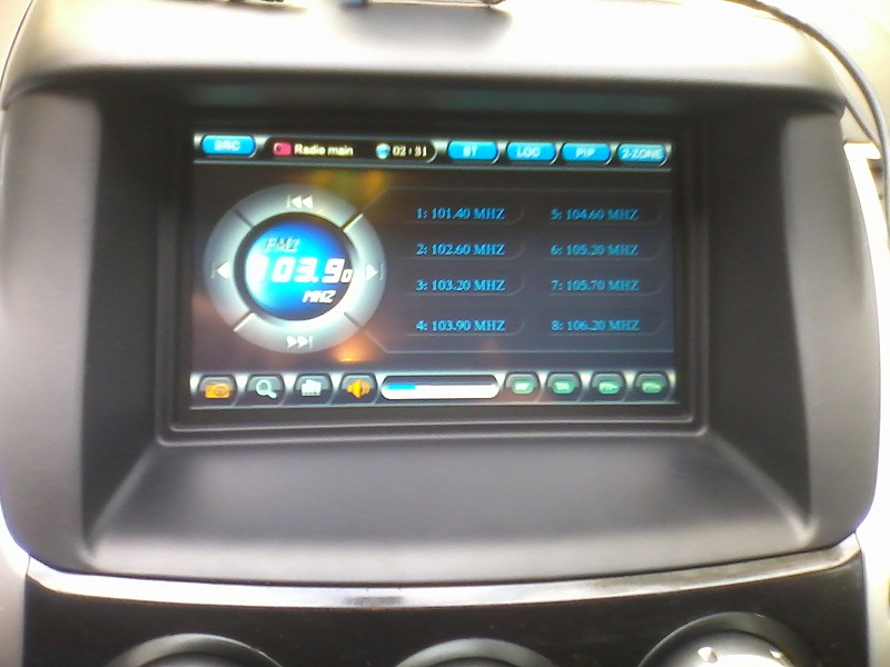

Спасибо за сочувствие. Она и не будет работать на редповере. Я прошу помощи у владельцев PMS... Это, как выяснилось, совершенно разные конструктивно и по начинке аппараты.SNOOPER писал(а): На редповере, ваша шняга не работает. Да и помогут ли Вам файлы от реда.......

sn1, да я уже поянл сам.
поставлю jvc вниз и все

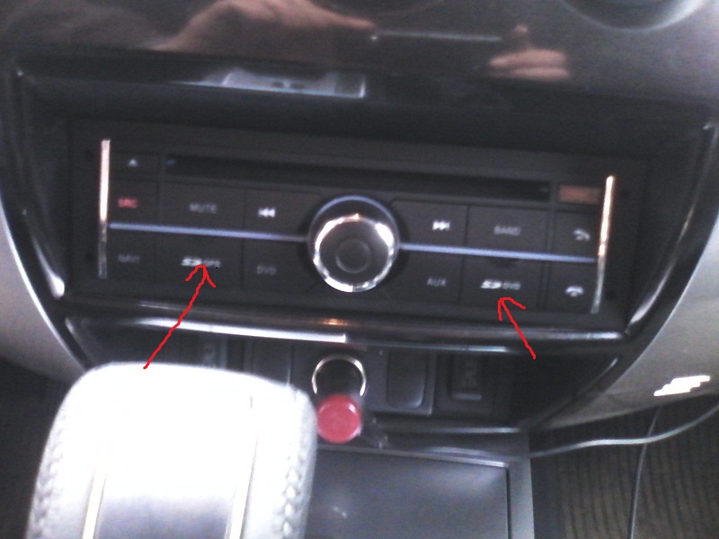

Re: Замена штатной магнитолы (варианты установок)
да ни чем,эта не удобная,ещё и в рамке прорезь под карту памяти,кнопоки управления меньше,экран менее красочный,на моей карты памяти спрятаны под крышечки которые иммитируют кнопки.

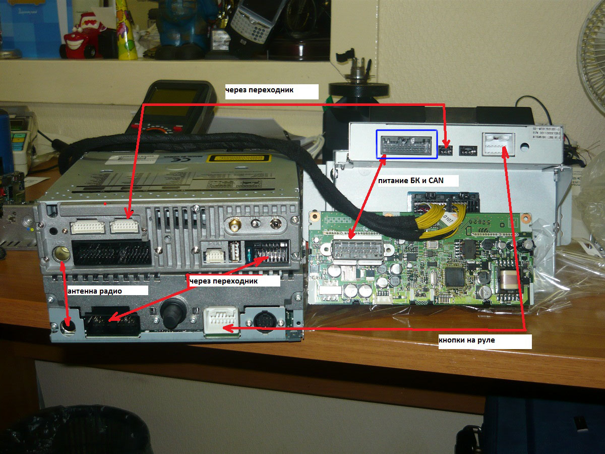

http://www.pajero4x4.ru/bbs/phpBB2/down ... &mode=view
у кого есть распиновка разъема что бы подключить кнопки на руле к магнитоле Ред Пауэр

Схема самих кнопок? Если так то смотрите во вложении.Разъёмы на родной магнитоле и CAN адаптере редповера (на картинке подписаны - "Кнопки на руле")идентичны. Соответсвенно и распиновка одинакова. Если же нужна распиновка редповера (самая верхняя надпись - "Через переходник), то когда я делал эту фотку указанную вами в ссылке, я писал, что от CAN адаптера Редповера к голове идёт какой то свой код, в котором сидят и кнопки и информация с БК. То есть напрямую подключить кнопки у к голове (без CAN адаптера) вряд ли получится.dimarik1sid писал(а):http://www.pajero4x4.ru/bbs/phpBB2/down ... &mode=view

привет что за плата в развернутом видеValion писал(а):Для подключения БК Redpowerа, так как у меня БК с синим экраном, придется переделывать раскладку разъема для его подключения.
Соответственно вопрос, кто-нибудь может дать рекомендации где можно взять папу для данного разъема (на картинке (спасибо atservise) обведено синей рамочкой)?
