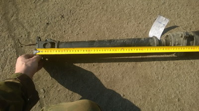

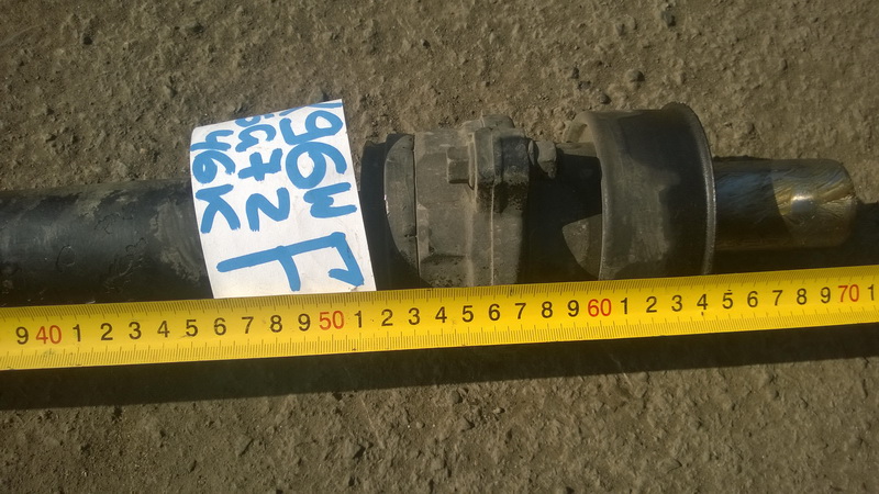

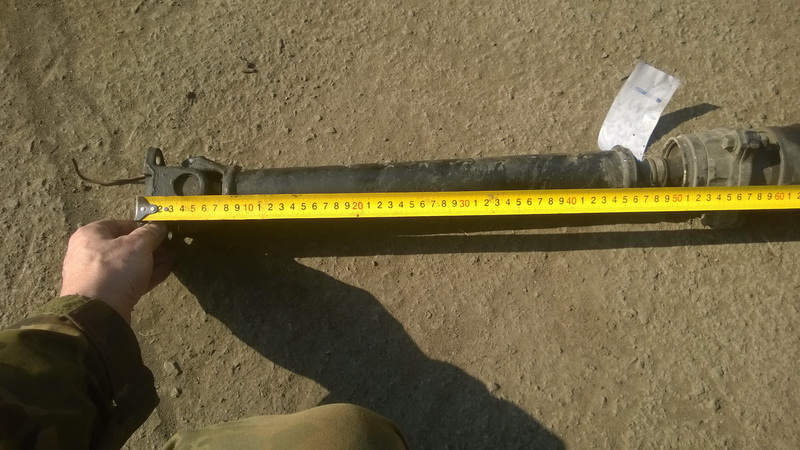

Не буду писать в профильной теме, эта ближе по смыслу. Нужен размер переднего кардана ММС АВД. Хочу его поменять на с крестовинами. Предлагают уже готовый, даже говорят стоял когда то на таком же ММС 3.0 АВД. Но... тот роазмер который здесь намерен как 630 мм я, на собранной машине намерил как 650 мм. Хотя везде где находил, вроде 630. Это я криворукий и предлагаемый карман мне подойдет, или на АВД тоже бывают разные карданы? фото предлагаемого прилагаю.

Передний 3,0 авд и с-селект челика только MR 232977, других номеров не было, это у заднего были вариации и последняя версия MR 389328
От переднего фланца до стыка болтового за гранатой 56 см, нужно длину фланца в раздатку - MB919118 прибавить, я уже установил, снятый в гараже лежит, если доберусь померию.

Нашел фото моего кардана,
это MR 232977

Re: Super Select для Спортов
Сообщение <Вавил> »
Х.з. по размерам вроде так же. Мож сантим разница. Не может же это погрешность рулетки быть... короче наверное надо брать.
Спасибо!
