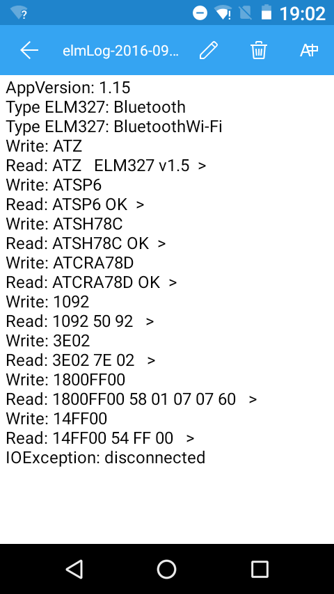

вот так примерно: видео и лог

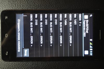

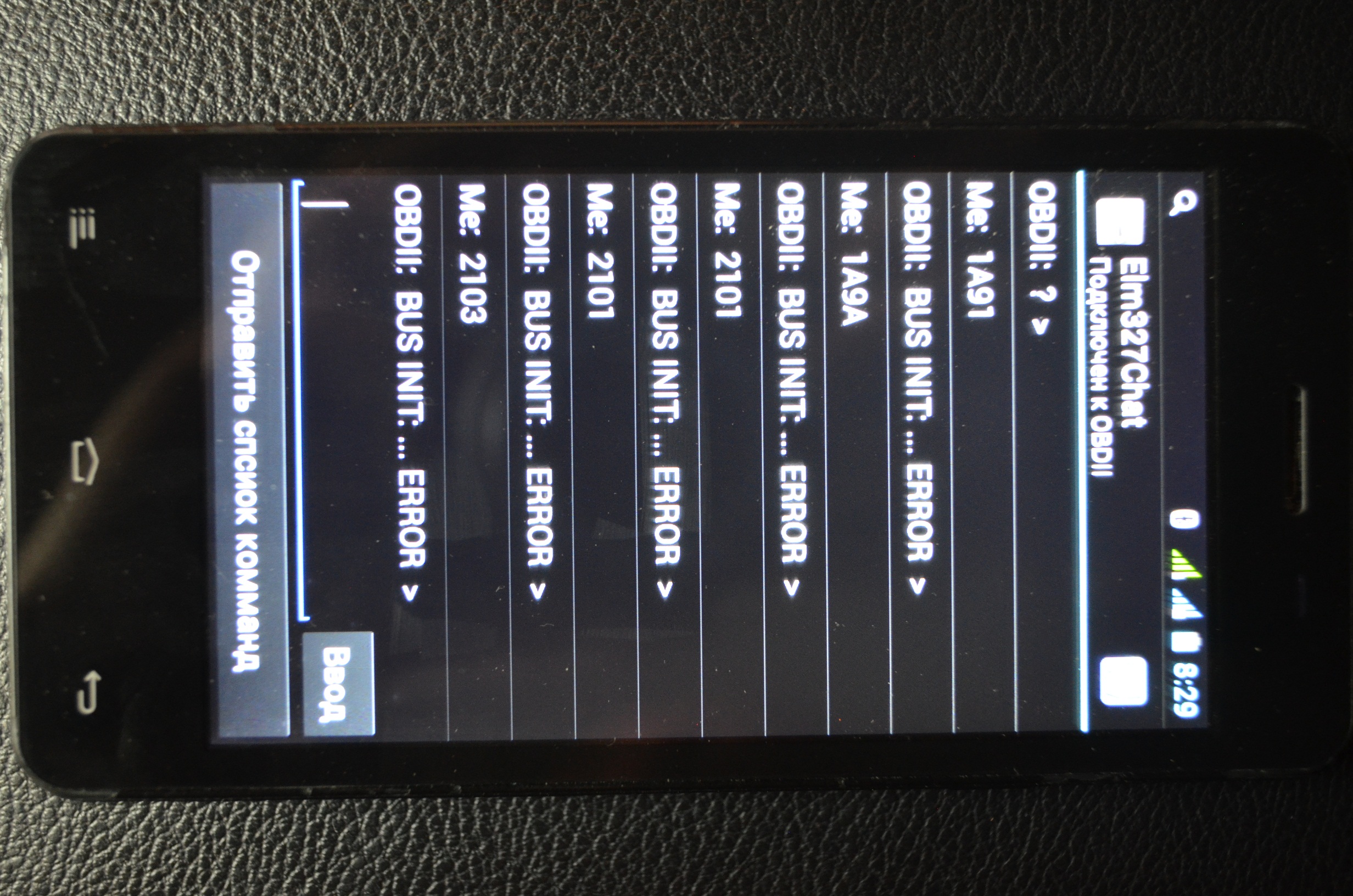

Я завтра вечером еще раз введу и фотку сделаю,практически так же,но внизу строчки BUST ERROR и еще.

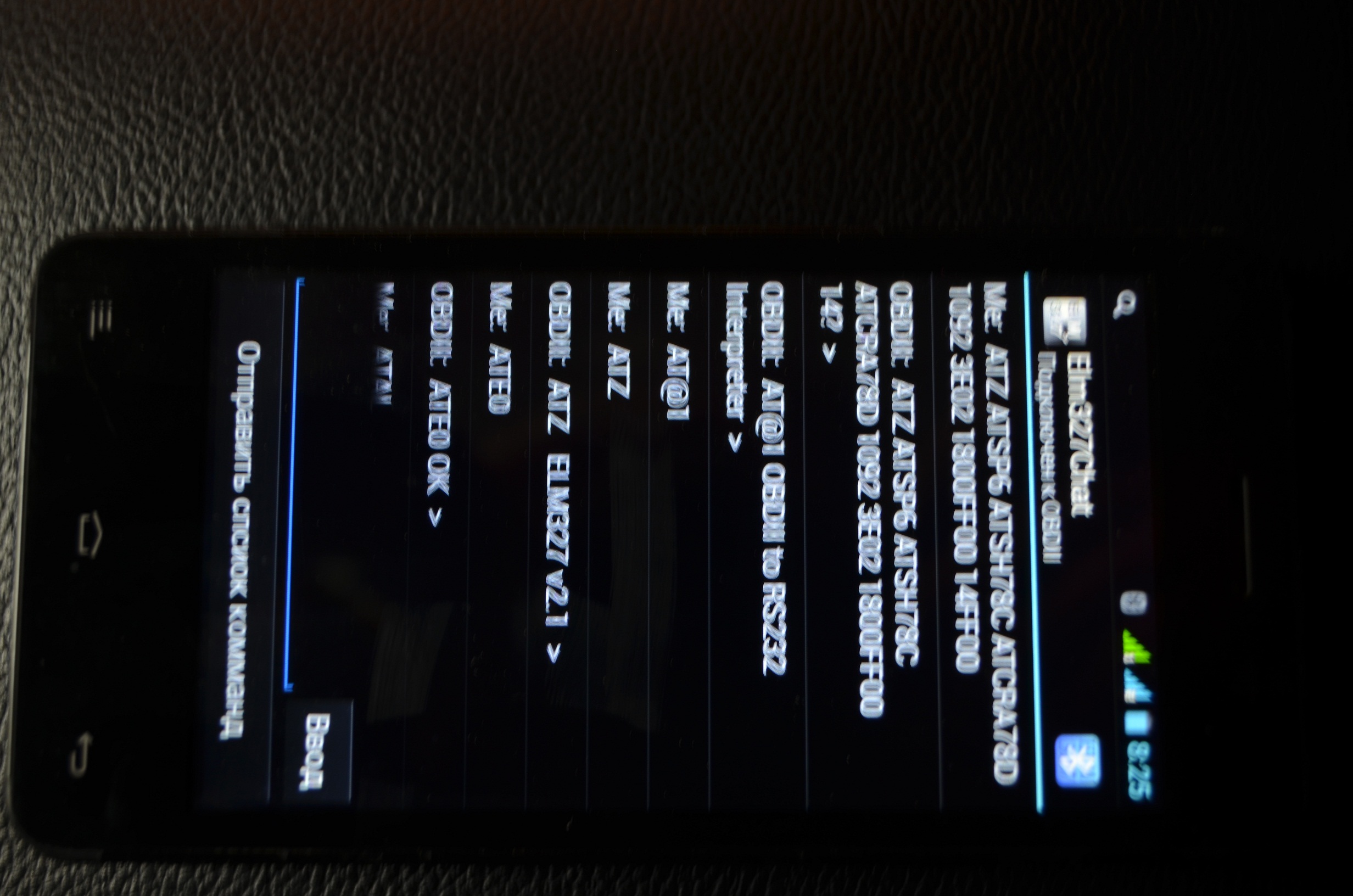

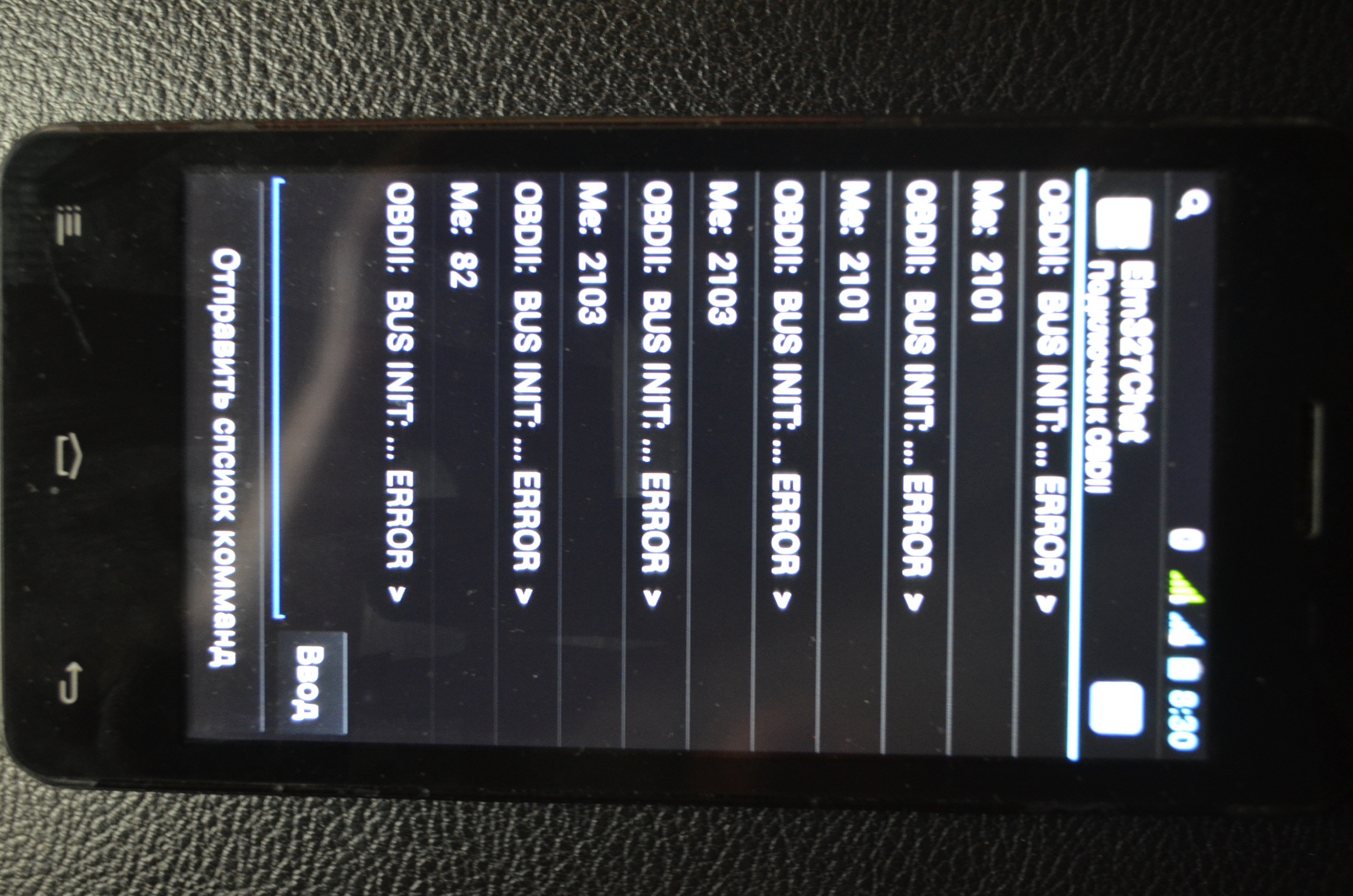

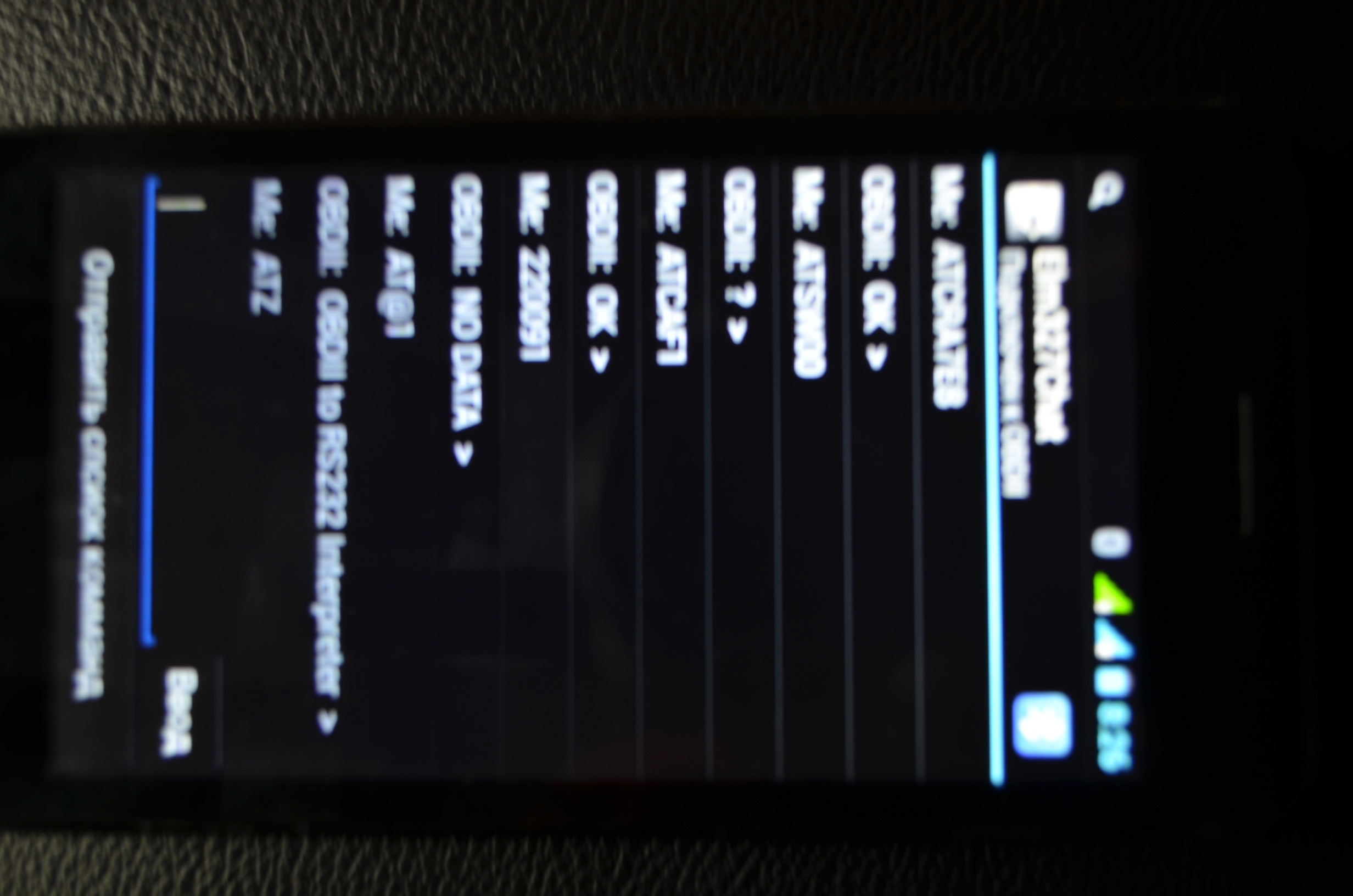

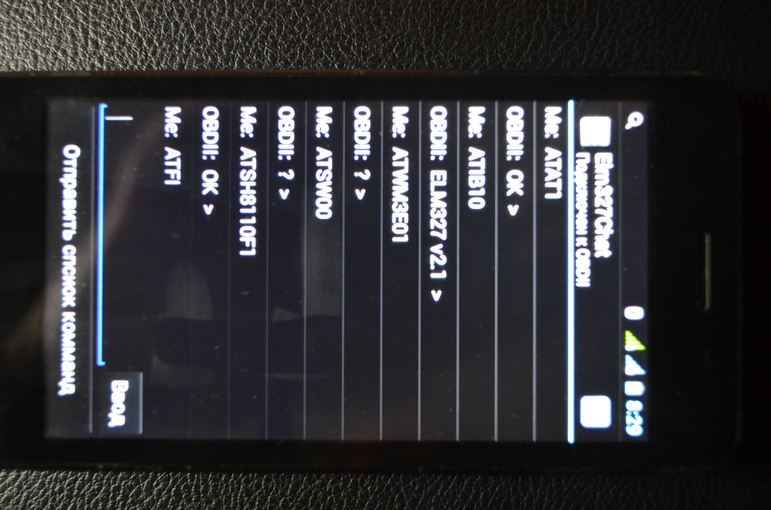

Сделал фотки,у меня список получился гораздо длиннее,поэтому на одной фото не уместилось.

адаптер у вас с поддельной прошивкой, работать не будет

Адаптер заказывал на Алиэкспресс,где взять не с поддельной?

По месту жительства, с проверкой перед оплатой (хотя бы команды ATZ, ATAL). С терминалом теперь на "ты", вот и проверите. В 2014 так и покупал пять штук, все рабочие. Китайская дешевизна боком выходит.
