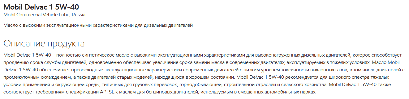

winter1971
Сообщения: 2948
Двигатель:: 4M41 дизель
Откуда: ЯНАО
Благодарил (а): 25 раз
Поблагодарили: 98 раз
Re: Моторное масло для 4М41
Сообщение winter1971 »
oasys писал(а):Этот разговор давно уже идет. Пока что я не слышал технического обоснования, почему его нельзя лить в легковые высокооборотистые дизеля. Запрет существует, а почему - это даже дилеры мобила объяснить не могут, я пробовал спрашивать.
Тоже не знаю, но тут лучше перебдеть.
oasys
Сообщения: 4874
Мой автомобиль(и):: Pajero 4
Благодарил (а): 66 раз
Поблагодарили: 320 раз
Сообщение oasys »
Мне кажется, это исключительно вопрос сертификации и разделения сегментов рынка.
winter1971
Сообщения: 2948
Откуда: ЯНАО
oasys писал(а):Мне кажется, это исключительно вопрос сертификации и разделения сегментов рынка.
Может быть. А можно и движок подзасрать. Только время и практика применения покажет.
