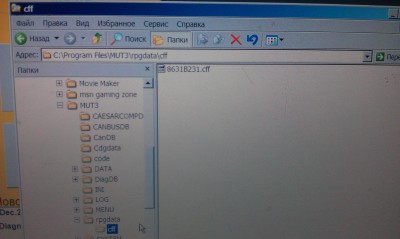

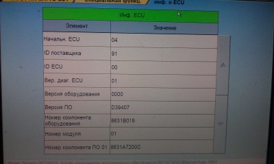

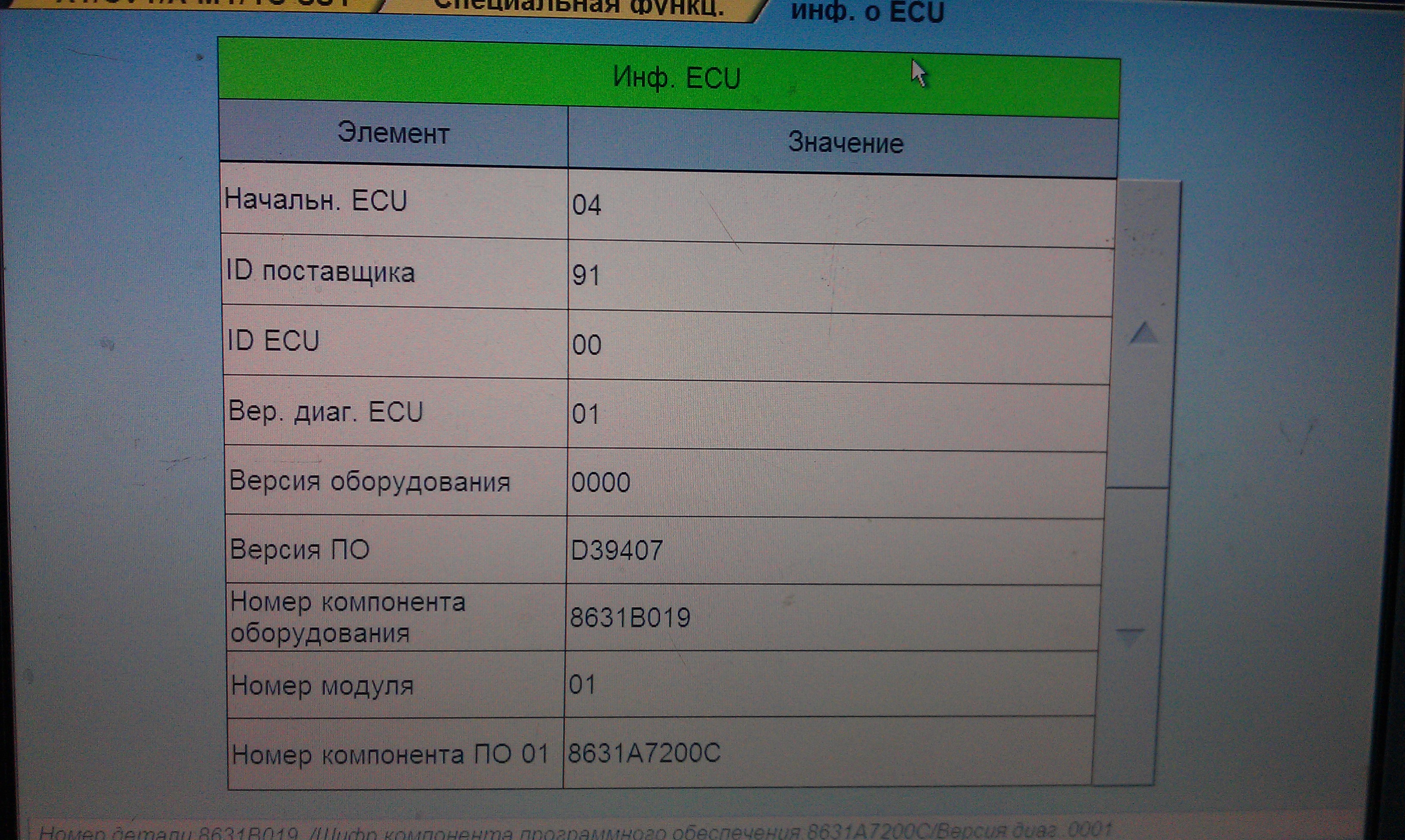

Они наверное не понимают вообще ничего. 8631B019 это номер блока управления для заказа.
который ставился с августа 10го года. Как и 8631A720 который устанавливался до.
Версию софта сфоткаю позже как это выглядит.
Често слово стыдно за таких .....................

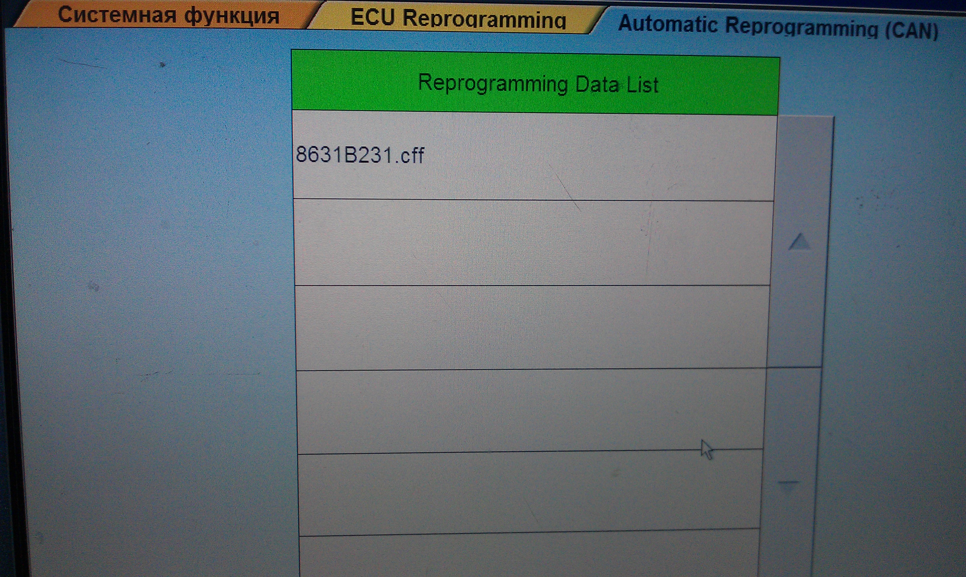

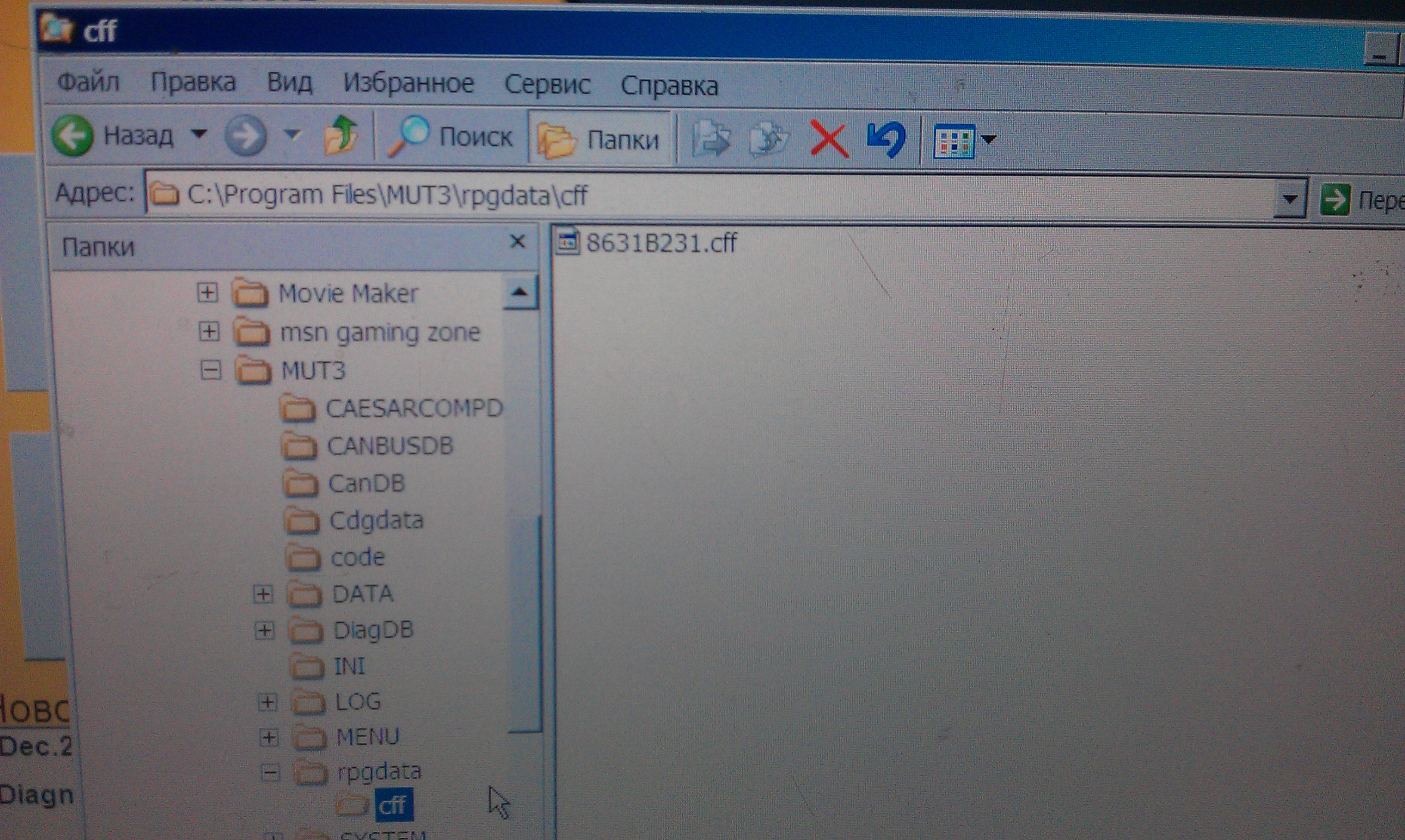

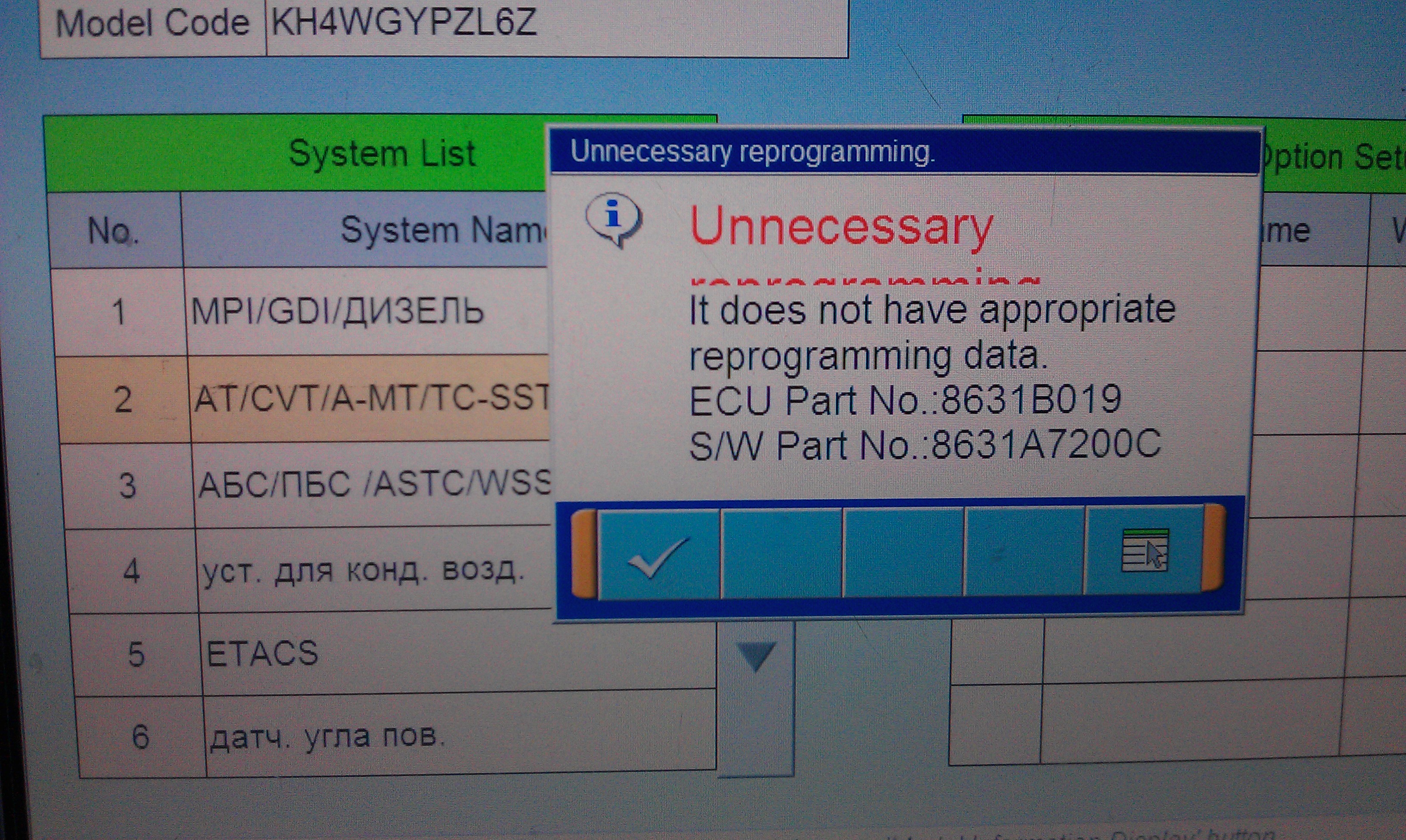

ISerg писал(а): Когда он открыл инструкцию, ...................
Как и обещал фотки как выглядет версия ПО и всё что с ним связано, куда файл с прошивкой кидать.
На фотке "Отказано в программировании" по причине соответствия ПО, так как оно у меня естественно обновлено.
