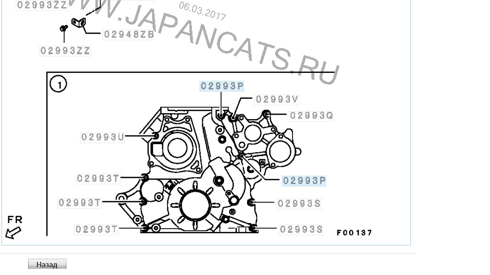

парни всем доброго кто не спит))))

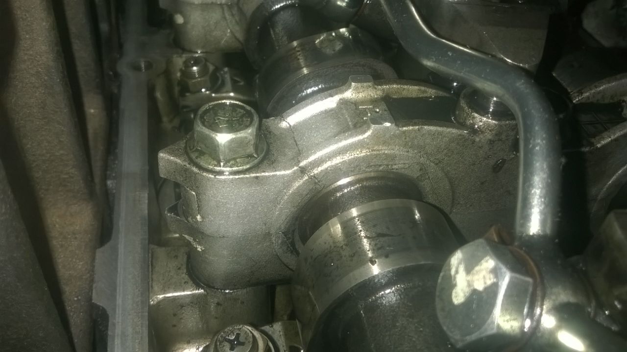

после сборки крышки валов и прочих механизмов остались два силовые болта 8х93 прикрутили вроде все, откуда могут быть???? танцуем с бубнами и мануалами уже второй час((((

Огромное спасибо Snooperу за важную подсказку с болтиком, танцевали с бубнами в бубнахраме порядка 5 часов
потом нашли это гребанный болтик и вуаля минута времени и лобовина снята....

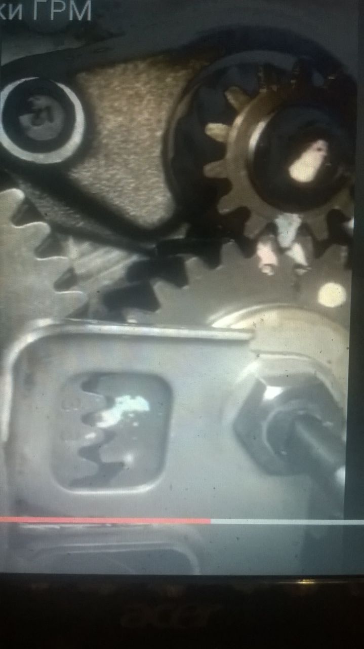

все заменили и установили по меткам, собрали, вал покрутили и заметили что цветовые метки на цепи сместились на два зуба, при контрольном выставлении контрольных меток на шкивах все сошлось за исключением этих цветовых меток на цепи... почему а х.з...
все установили обратно и вот он счастливый момент

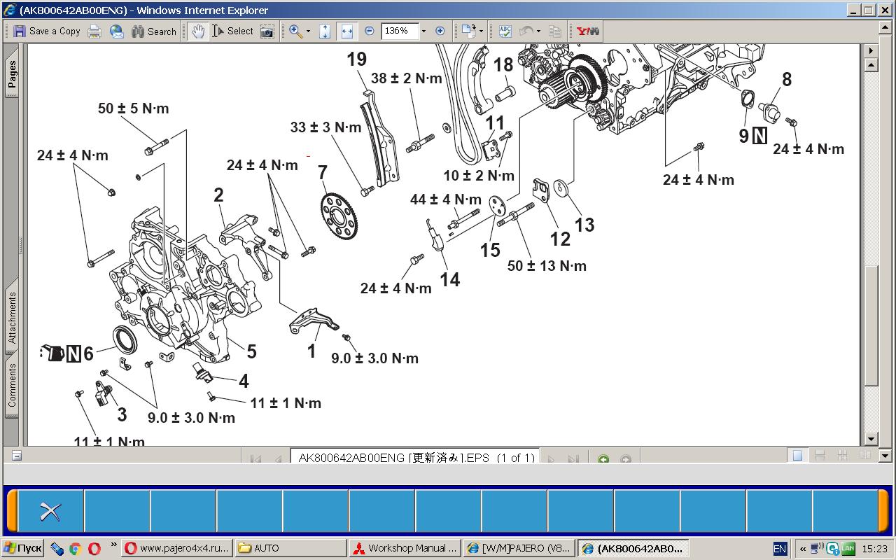

Re: замена цепи грм 4м41
Вы быстрые шо писец работники.

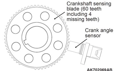

Вы поставили не той стороной пластину считывателя.
номер 7 на схеме.
Говорил же внимательней.
номер 7 на схеме.

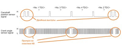

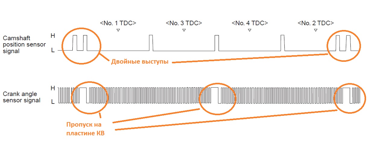

Пропуск на пластине должен быть к датчика КВ
В тоже время двойные выступы на шестерне привода цепи должны быть напротив датчика РВ
Если потом смотреть осциллографом то будет вот так выглядеть.
Снимите крышку, предварительно мотор поставьте в ВМТ первого цилиндра такта сжатия и проверьте как у Вас расположены пропуск и выступы относительно датчиков на крышке.
Думаю что 146% пластину не так поставили, хотя ХЗ что можно сделать.
Если будет что не понятно, звони.

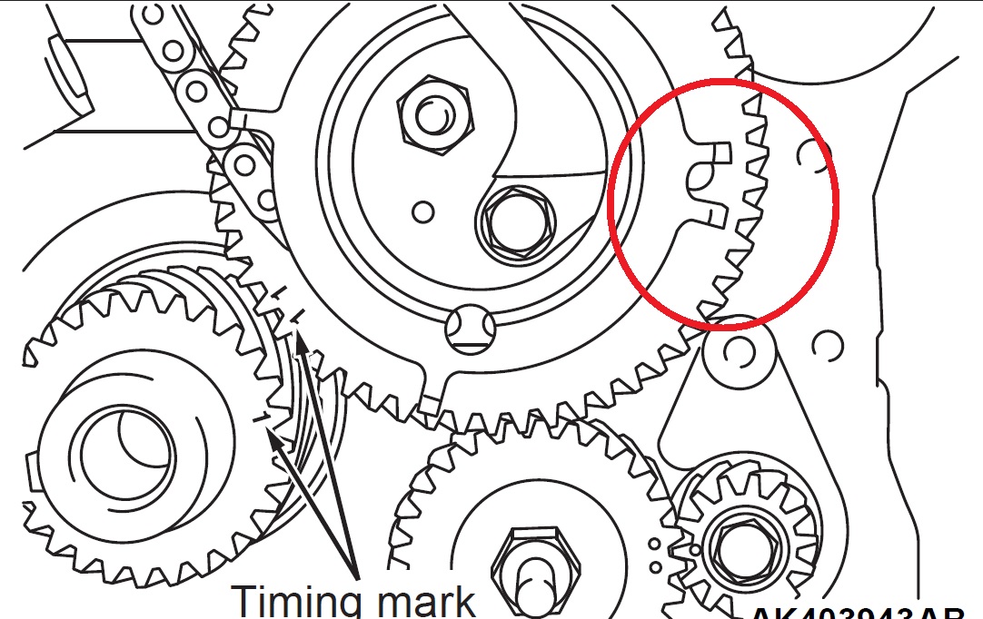

Здравствуйте, подскажите пожалуйста для чего эта пластина служит? Можно без нее собрать и ездить или нет? После обрыва цепи ее покоробило и только так смог выгнуть. И на постели распредвала трещина, где ее можно взять? (она вроде вместе с головой идет) Спасибо.
