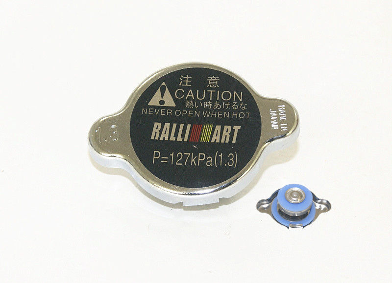

Свят писал(а):Мож кому пригодится :*PARDON*:
На дизельном Аутлендере 2.2 стоит вот такая пробка
Номер вроде как MR597536, но стоит лучше перепроверить :*PARDON*:
Поставить на НПС пробку давлением 1,4??? :=-O:
Думаю, что это не есть гуд!!! :*STOP*:
Принятые Мицу меры, согласно сервисной программы, также таки не есть гуд. Вместо того чтобы принять меры по улучшению охлаждения (теплоотдачи) двигателя (например увеличив емкость радиатора и установив дополнительные вентиляторы), они таки идут по пути увеличения порога закипания антифриза! ::-|:
Как бывает иногда в медицине - некоторые врачи таки лечат последствия болезни, а не саму болезнь! :*MEGA_SHOK*:

Согласен. При повышенном давлении в системе охлаждения, температура кипения антифриза конечно повысится, но будет повышенная нагрузка хотя бы на помпу.
Лучше поставить штатную пробку с давлением 1.1 и контролировать температуру мультиком.
Если газовые стыки нормальные, то будем ездить долго и счастливо, а если стыки пропускают выхлопные газы, то и пробка на 1.5 не поможет...

Сегодня был на ТО-90. Попал под сервисную компанию. Заменили пробку. Была 1.1, стала 1.27 (код надо смотреть). Прошивать не стали.

У меня как было 88-92 гр, так и осталось. Но как мне кажется, это заслуга термостата. Завтра поеду в командировку, посмотрю как будет по трассе на скоростях. Но у меня заменили только пробку, ЭБУ я шить отказался, т.к.машина прошита и не хотелось терять привычные характеристики.

После установки дилером крышки с давлением 1,27 и перепрошивки (не успел спасти 100500) температура подросла до 90С (это при радиаторе как у "Семнадцатого" и термостате от П4). Вернул старую пробку и залили обратно прошивку - понизилась обратно до 88-89С. Зависимость прослеживается, но она какая-то размытая, в пределах погрешности что ли...

В последней поездке с новой крышкой и старой прошивкой (100500) температура стабильно держалась 88-90 гр. Максимум который видел было 95 гр. при движении с нагрузкой (разгон в гору на Урале). Это на трассе. В городе при спокойном и не скоростном движении опускается до 88 гр и так и держится.
Но примерно также было и ранее.

О чем и речь. Вроде и побольше, а вроде и так же... Но мне старая пробка все же ближе.
