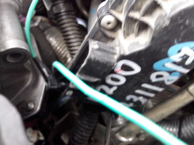

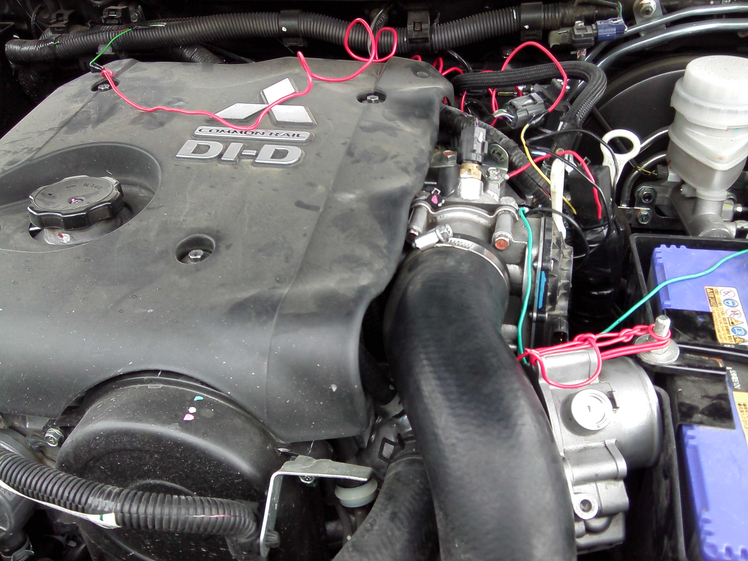

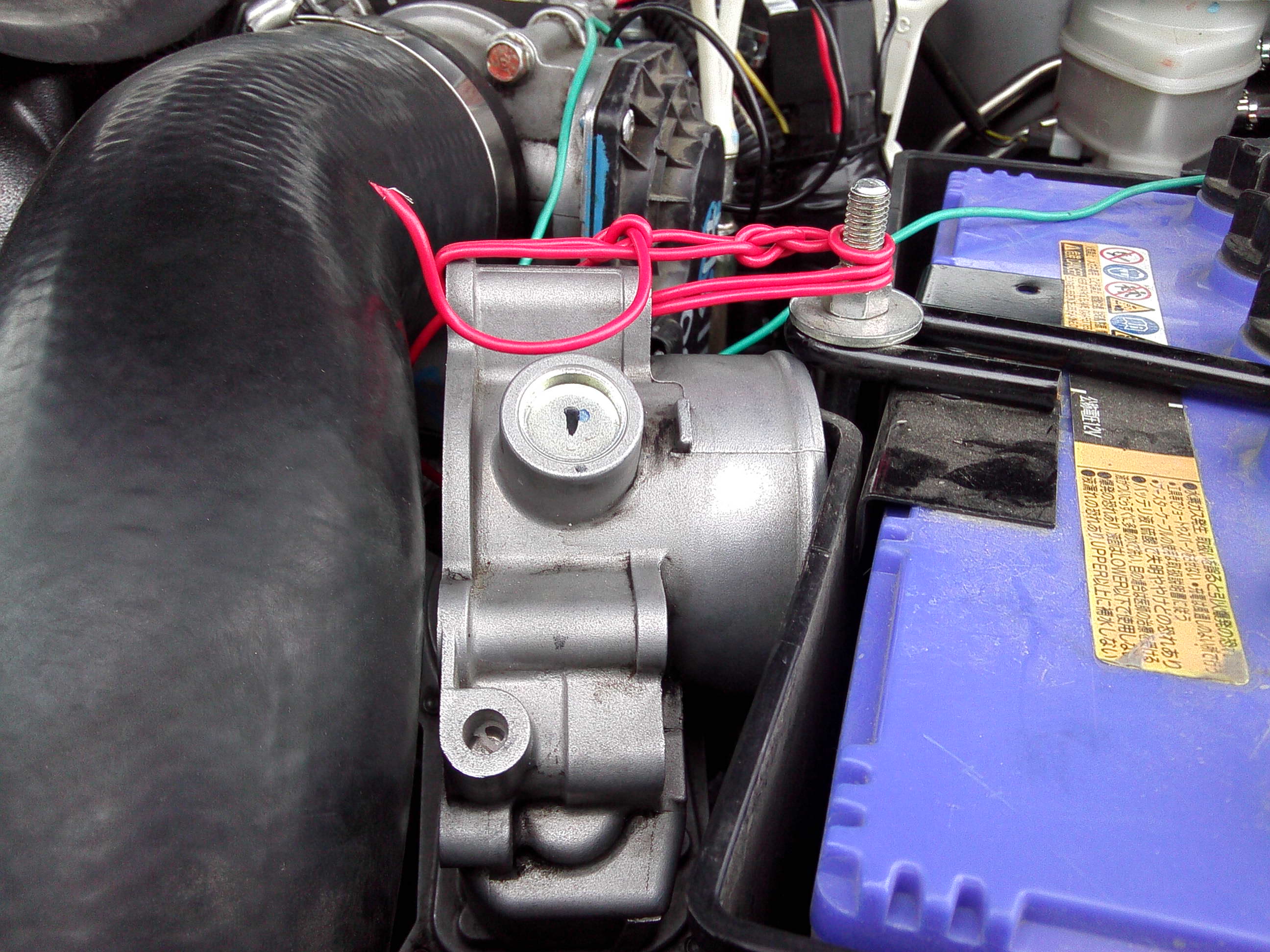

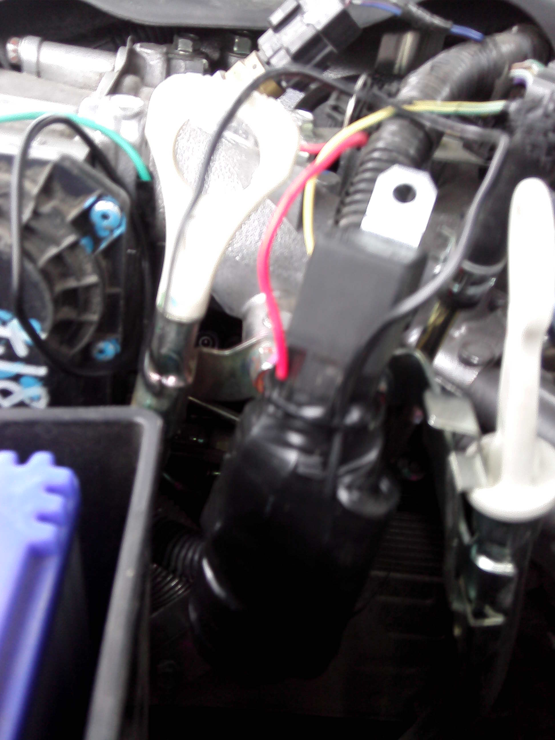

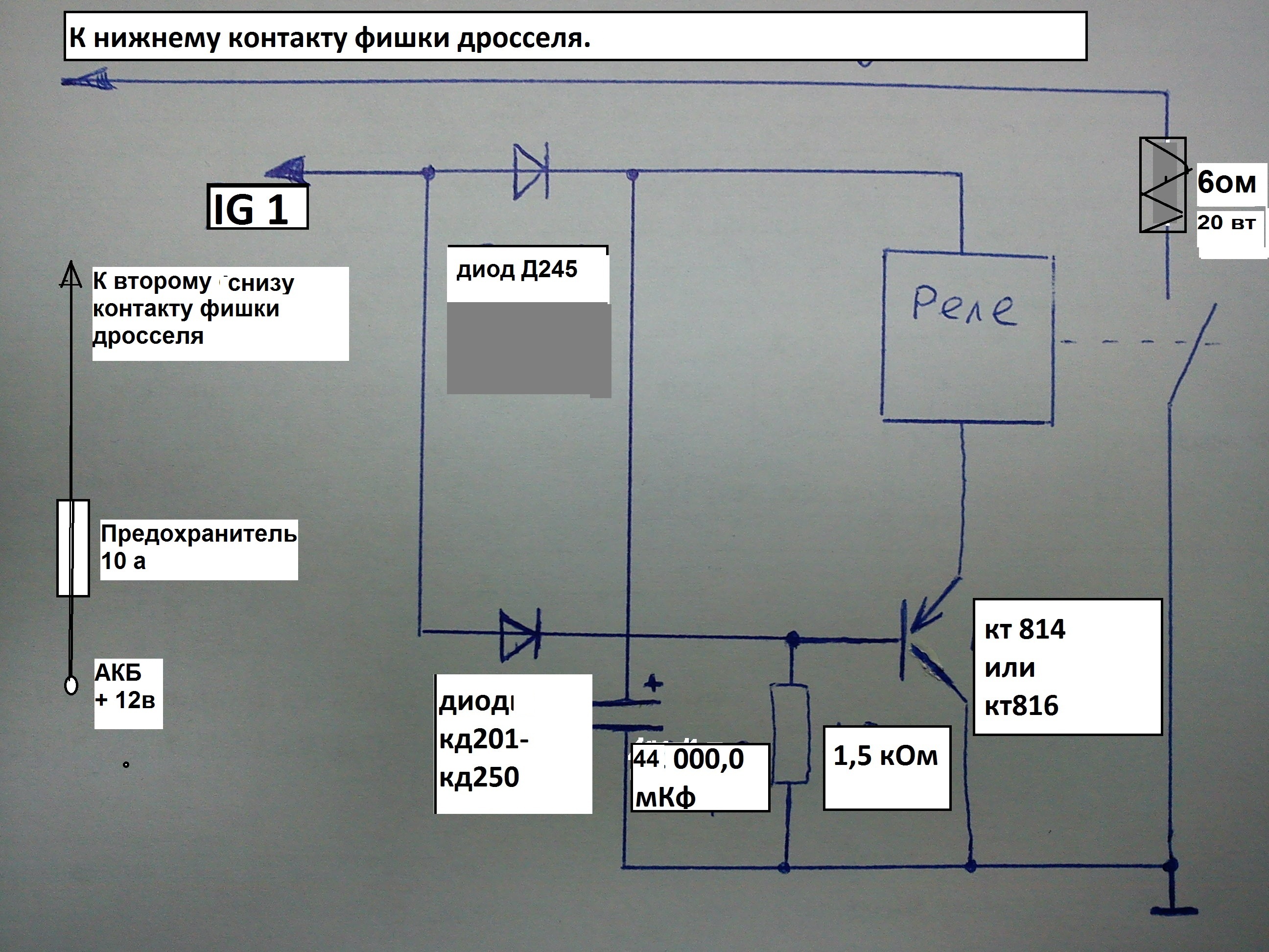

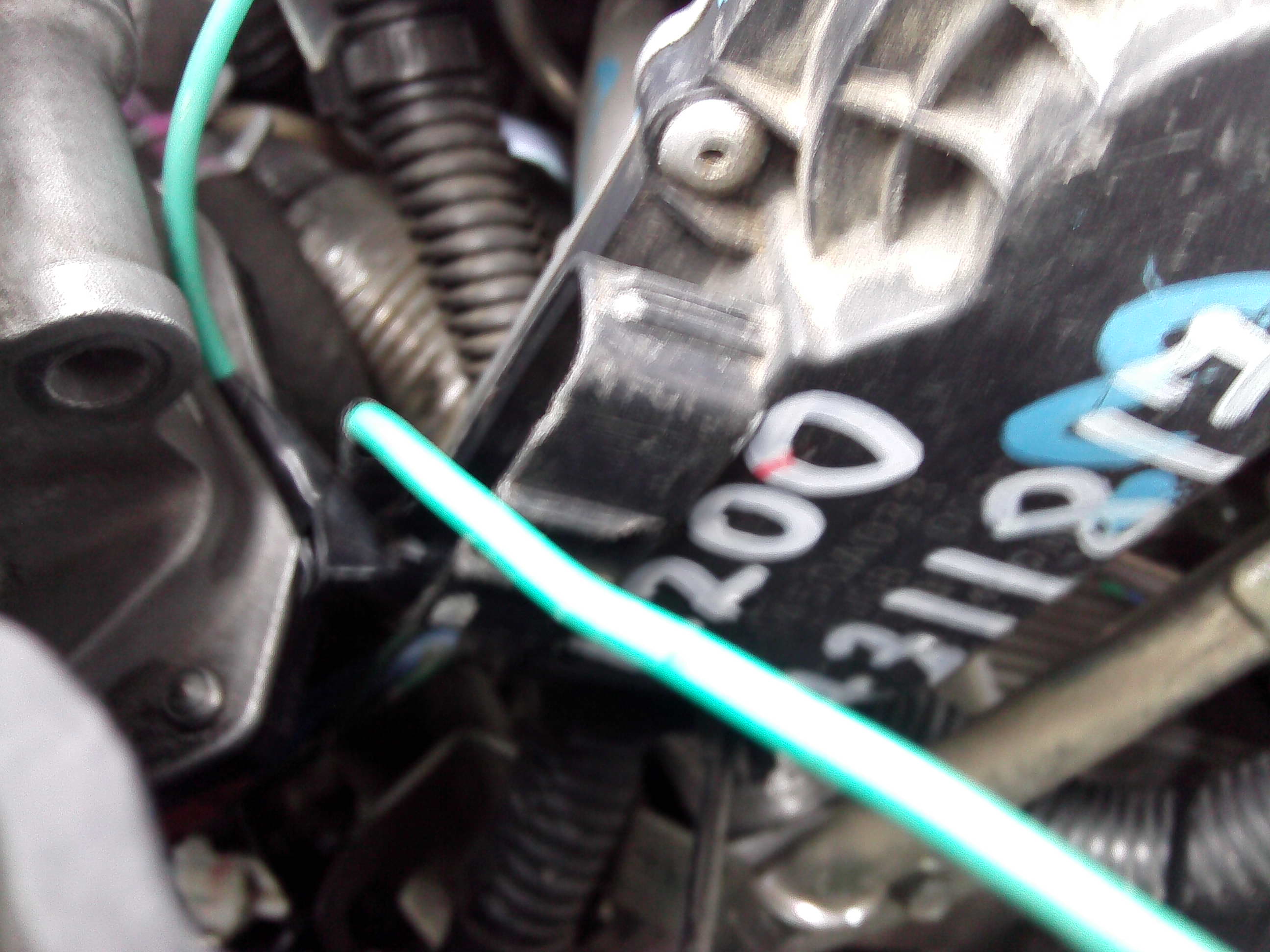

А теперь слайды:
Вот коллаэдр висит на жгуте проводки между щупами. Это провода от коллаэдра подведены к дросселю Дроссель обманка висит на коробке АКБ Общий вид - временные сопли. Схема немного изменилась. Добавил ограничивающий ток резистор. Увеличил емкость конденсатора - пришлось диод заменить на более мощный.
