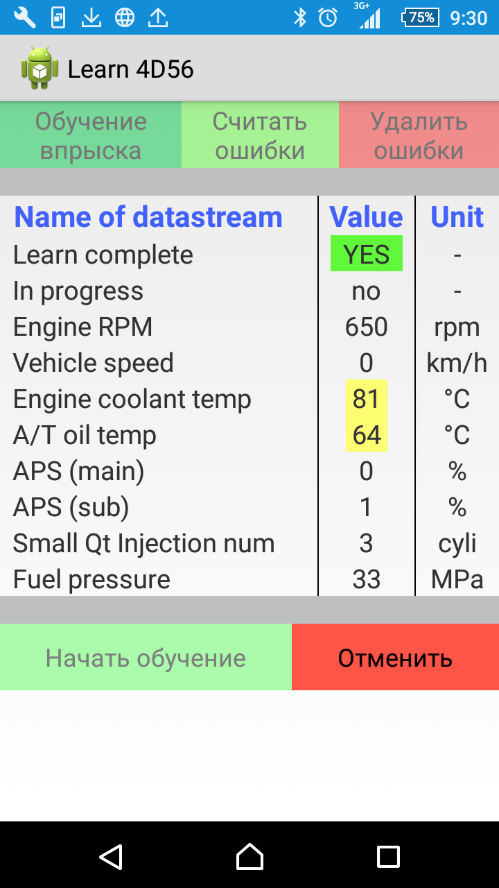

привет, лог почему-то не полный, но если вышла надпись Learn complete = YES зеленым, то обучение прошлоAlex_IZA писал(а):Получилось!!!!
Обучил pajero sport с двигателем 4m41 и коробкой АКПП ....
Вопрос на засыпку - как посмотреть коэффициенты коррекции форсунок (какие пиды у этих параметров)?
Было бы круто сразу после обучения показывать коэффициенты коррекции: с 78 по 97, для каждого цилиндра на каждое давление, - Small injection quantity at pressure 1 - No. 1 cylinder
температуры на скрине у вас не в допуске, желтым подсвечены, для обучения должны быть зеленые

По инструкции так (конкретно для моего двигателя):cintakc писал(а): температуры на скрине у вас не в допуске, желтым подсвечены, для обучения должны быть зеленые
• Engine coolant temperature: 80 - 90°C
• Automatic transmission fluid temperature: 60°C or higher
Но был прикол, у меня если двигатель запустить (с выключенными источниками), то секунд через 15-20 после запуска он поднимет обороты до 700 (на 10-15 секунд), в момент когда двигатель приподнял обороты я нажал кнопку обучения.

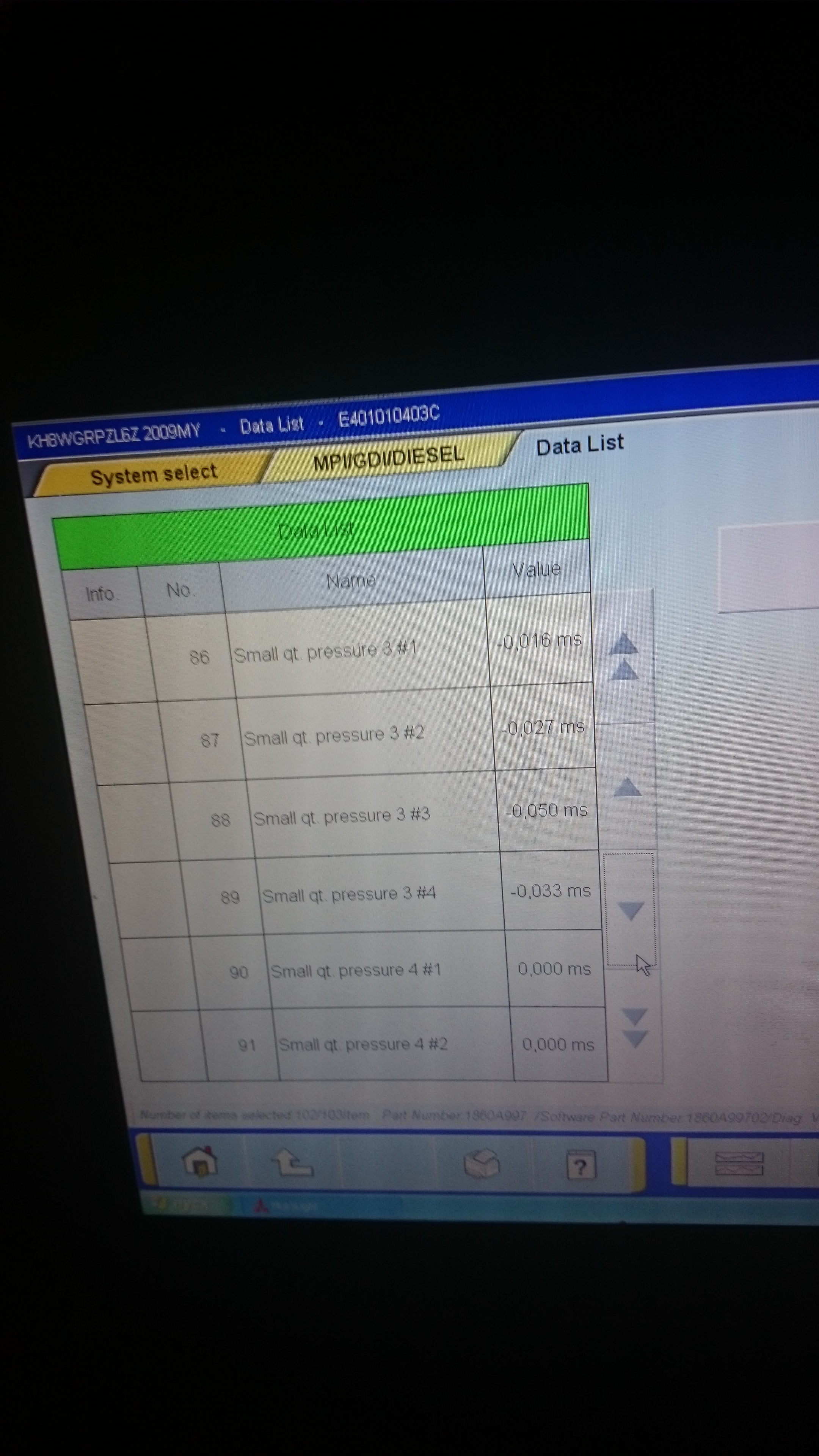

Было-бы здорово получить параметры коррекции.cintakc писал(а): я делал по аналогии с MUT сканером, там коррекции не выводятся, посмотрю что можно сделать
В MUT они выводятся в другом меню:

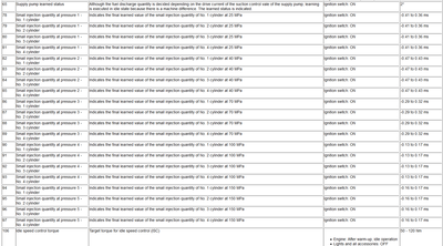

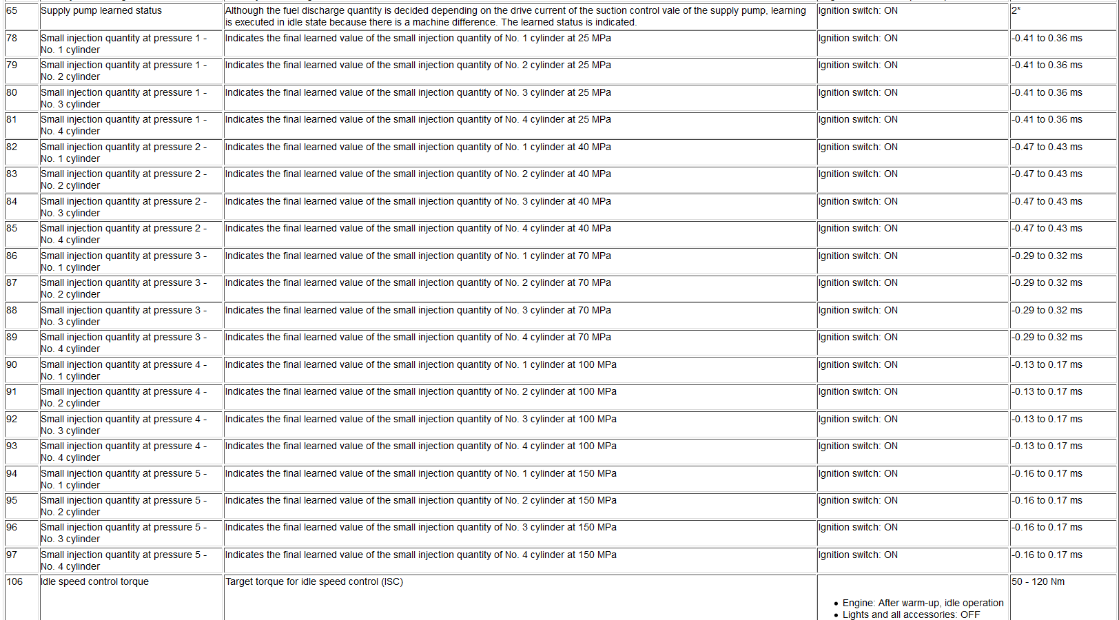

От себя могу дать только вырезку с мануала, 20-ть параметров с 78 по 97:
PS: Да, еще есть параметры показывающие объемы впрыска: пред-впрыск, главный впрыск, их интервалы/лимиты и.т.д.
