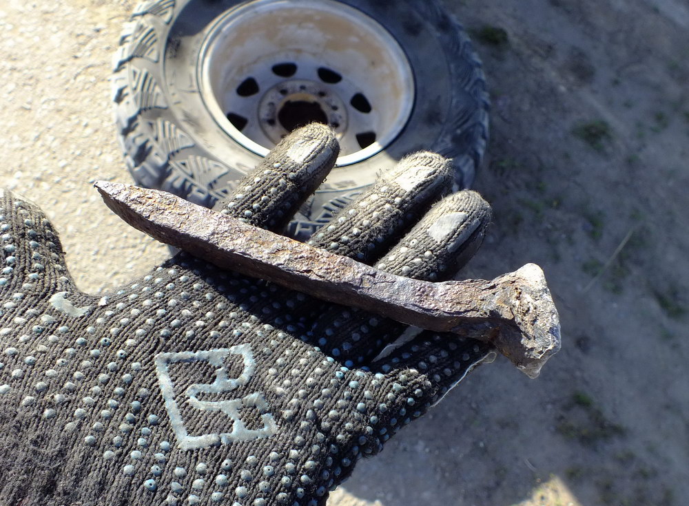

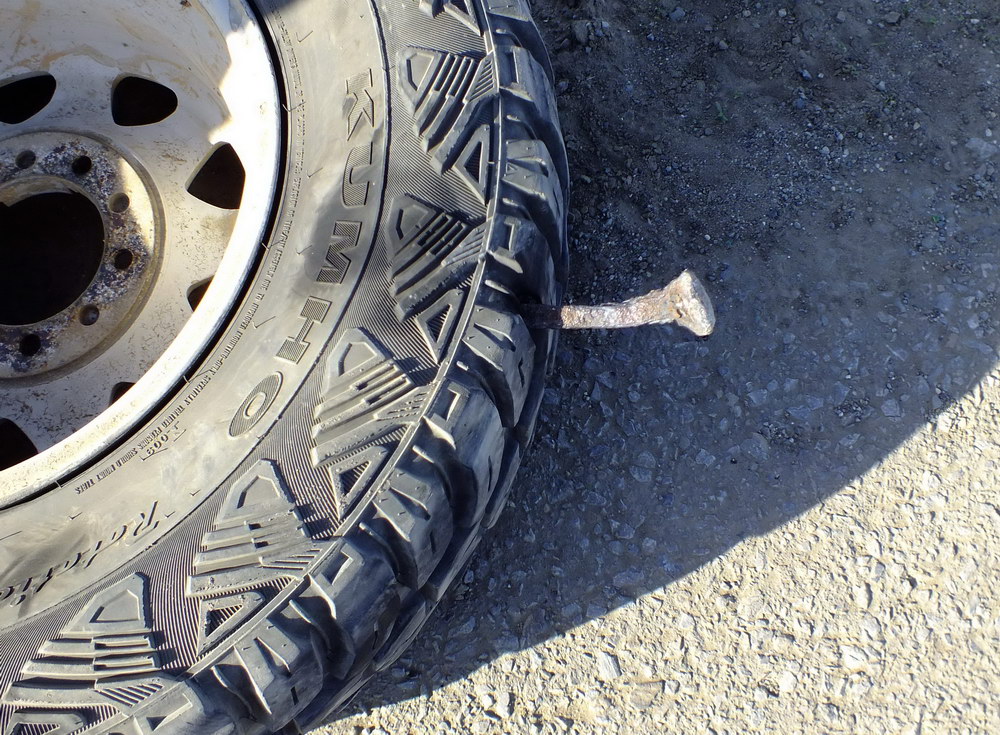

А гудричи ат за 80 т км один раз проколол.
Достал гвоздь не то что сотка, а 150 наверно.
И всунул шнурок и езжу.

Не дай бог конечно ! Но например многие мои друзья ездят без запасок и мотивируют это тем что она не нужна , резина очень прочная и они за много лет даже не прокололи ее , не то чтобы порвать . [/quote]SELENGER писал(а):[
,...И да - заявление о снижении расхода и улучшении динамики, без запаски - ФЕНОМЕНАЛЬНО!!!!
Как говорится - никто не застрахован!
Вот, всего лишь съехал на обочину .... пыль с зеркал протереть ...
И шнурки тут бесполезны - стальной корд насквозь, в хлам.Жипер писал(а):...
Шнурками все заделывается.
На шиномонтаже поставили изнутри грибок, но и он продержался недолго
Я как то поймал кусок 20-ой арматуры...при чем заметил,вернее услышал,как торчащий огрызок молотил по колесной арке...... Грибок вылечил дырку,правда это были Мишки Томпсоны,а там металлокорда не было
ЗЫ ловил 10-ую арматуру на другой авте,стоял бриджстоун,ессно с металлокордом....вставили грибок....ессно пошла шишка.....ненавижу после этого Бриджстоун
ЗЫЫ А вообще,от шинмонтажки очень много зависит: рукастости и расходников.
В любом случае,оч плохо представляю,как в полевых условиях отмыть внутрянку,норм зачистить РУКАМИ и вклеить адекватно латку.
Много раз в голове теоретизировал,что делать при обширном боковом порезе...кмк пара мотков армированного скотча на камеру даст возможность доехать до цивилизации.
