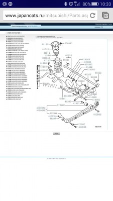

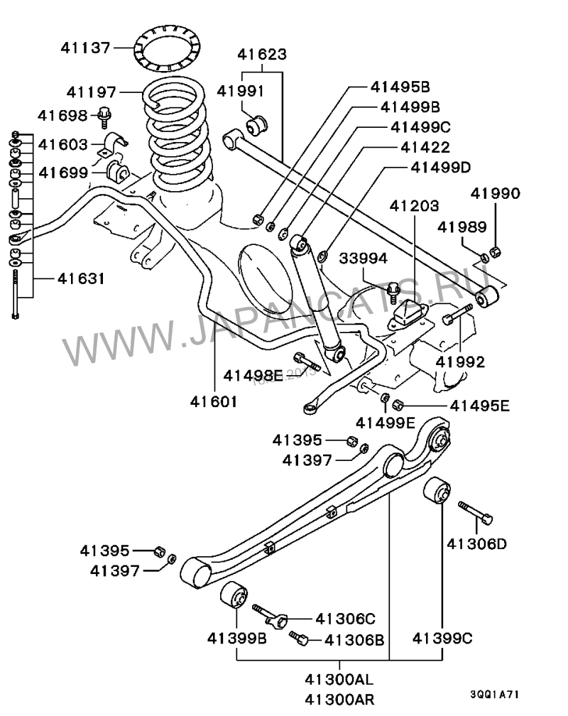

Господа просветите, куда ставить отбойники от газели? у нас же они формой как пирамида, а на фото (на прошлой странице) как бочонки

Boris77 писал(а):Господа просветите, куда ставить отбойники от газели? у нас же они формой как пирамида, а на фото (на прошлой странице) как бочонки
У нас внутри пружин стоят боченки, а пирамидки на клюшках стоят.
блин а на схеме где?

Boris77 писал(а): блин а на схеме где?
MB 891216
Вот тут
MB 891216
Вот тут
На Монтеро Спорт, нет этой хрени. Никогда не ставилась.
