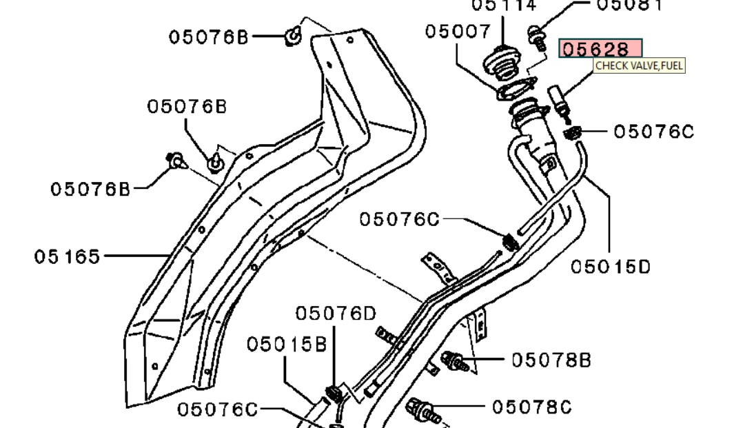

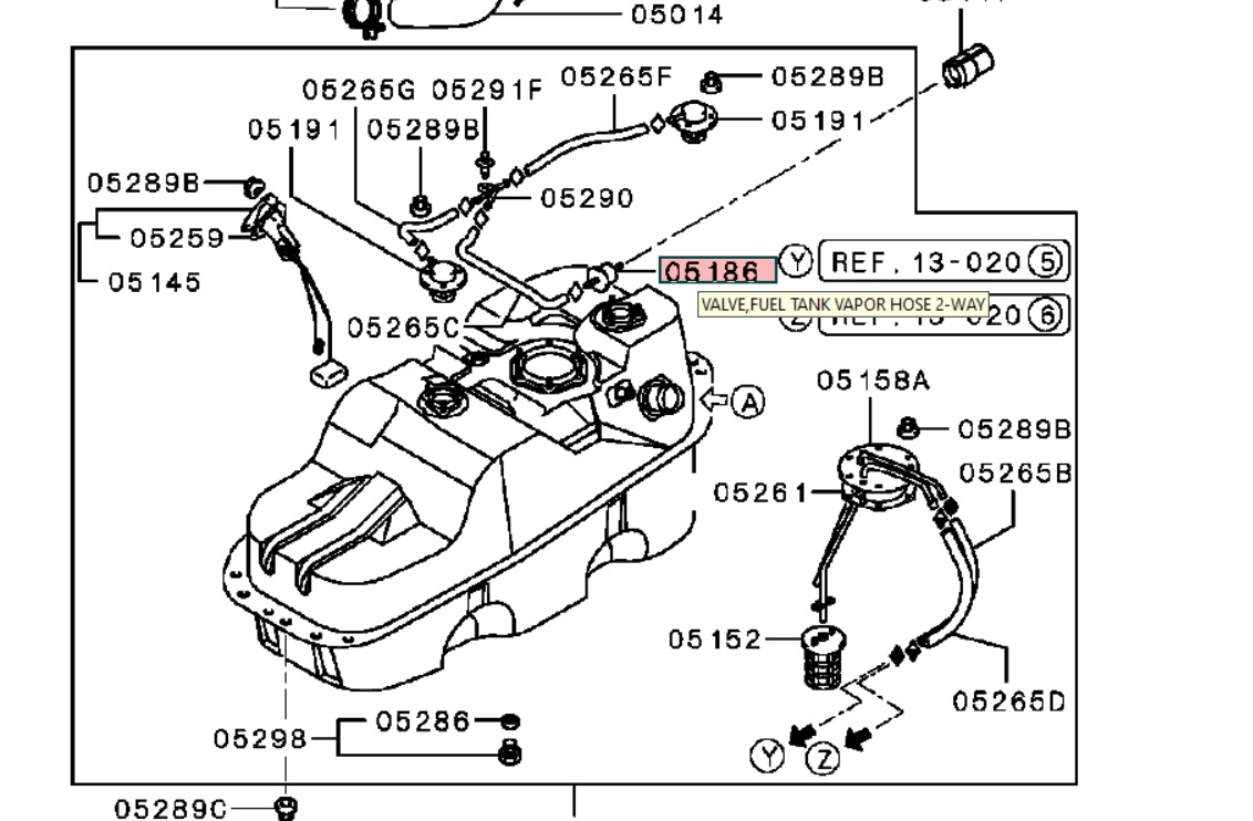

Вот этот самый двух-ходовой клапан на K94
Вот он же на П4
Как видим на П4 он ближе к крышке бензобака, но не в ней.....
Да и не очень понятно зачем на приложенных схемах отмечать сетки заборника, и выкладывать бак от бензинки, не понятно.
На бензине бак к системе его винтиляции имеет общую только трубку, всё остальное достаточно далеко от бака и горловины.
ПС Надеюсь остальная публика не настолько "тупа" как я и не повелась на эти перлы....
