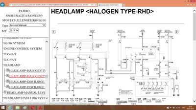

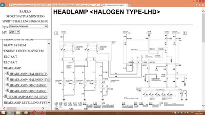

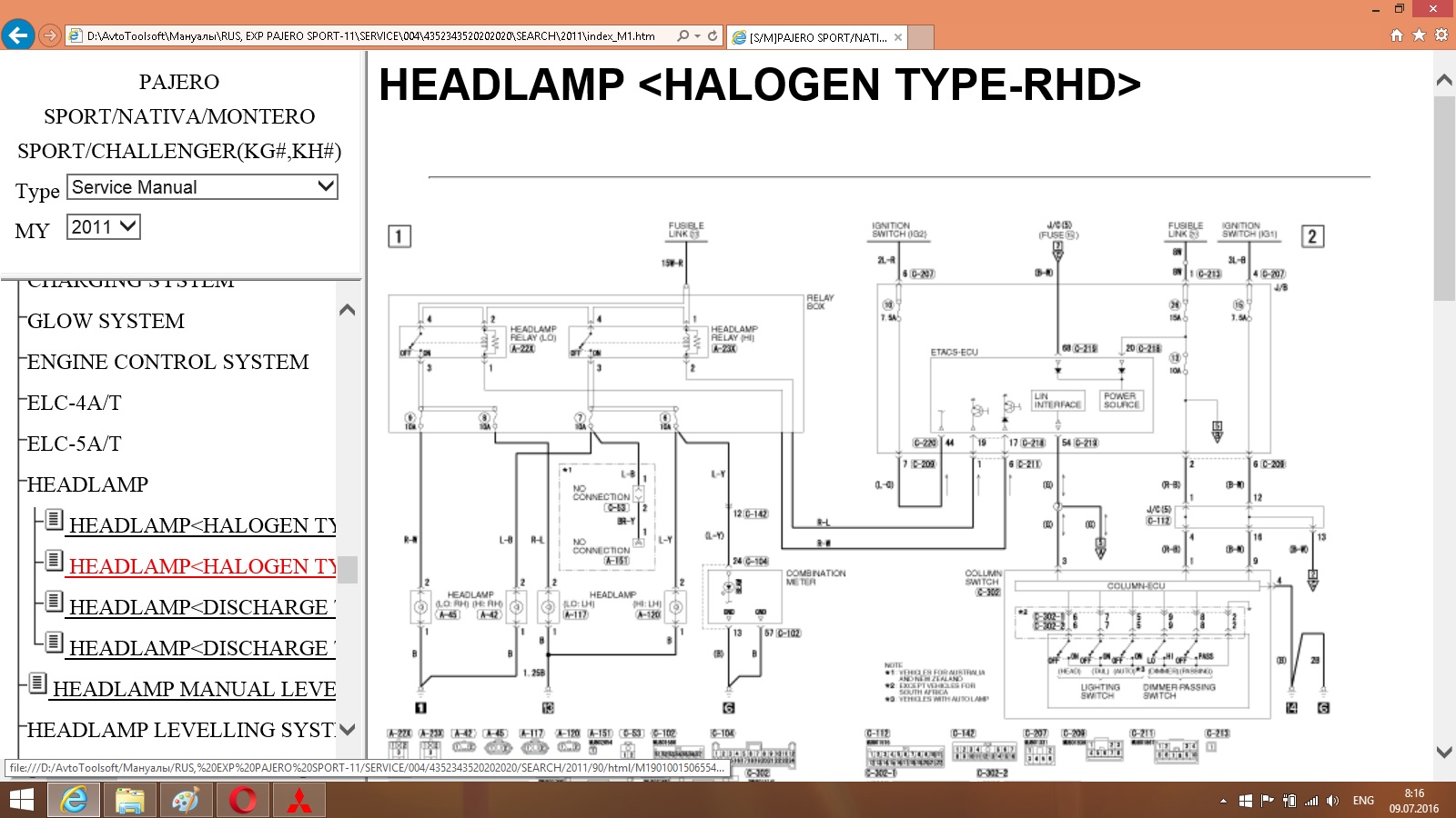

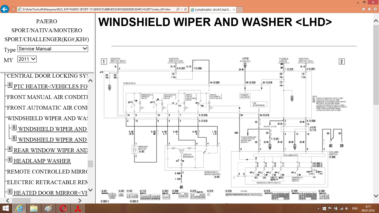

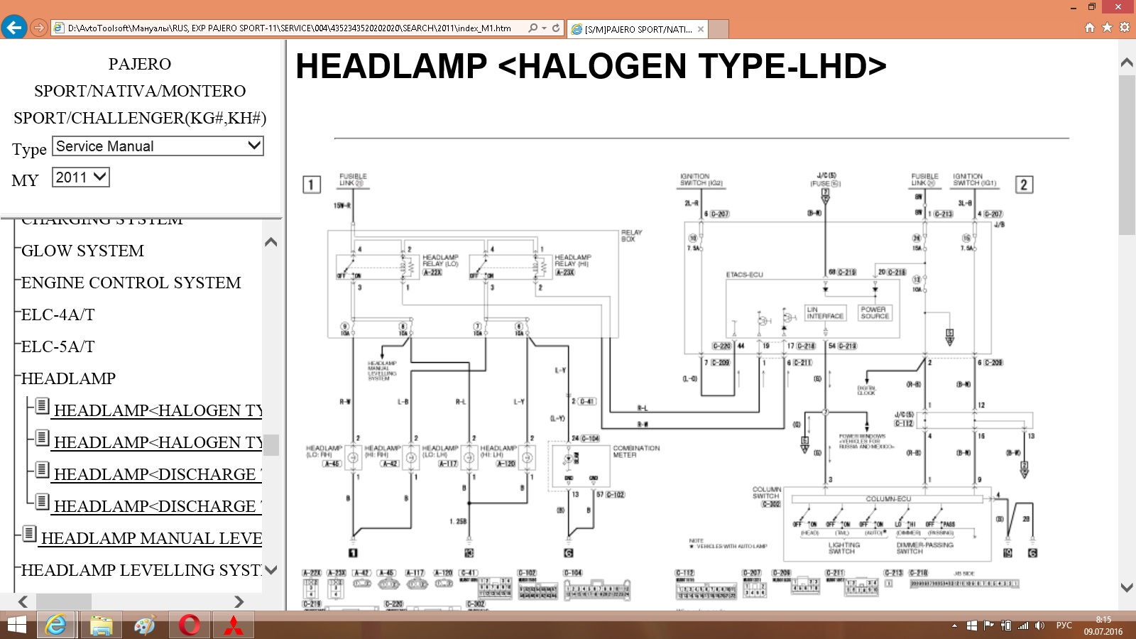

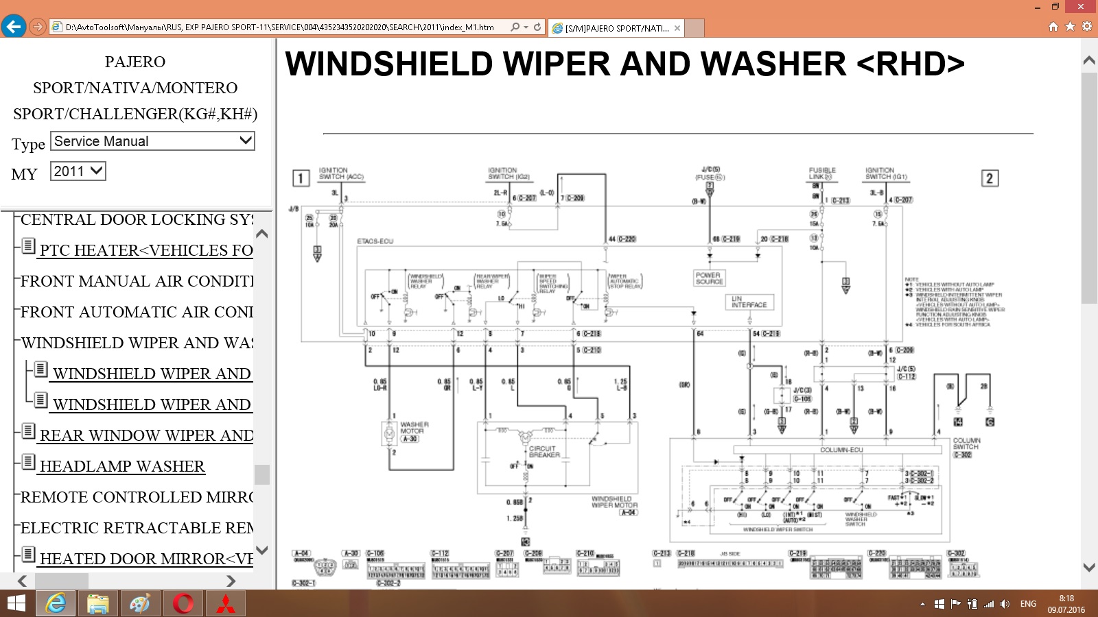

SNOOPER писал(а):
krandv писал(а): Если есть конкретные замечания к тому, что я написал - прошу написать о них. Если чо разбирал подрулевой переключатель. Правда правый. И прозванивал его мультиметром по предложенной схеме для определения где какой контакт находится.
Сомнение есть только по второй части по поводу прозвонки рулевой колонки. Но если в мануале написано, что так можно, то нет особых причин не доверять. Основное сомнение, скажем так, в необходимости этой операции. В первую очередь подрулевой прозвонить надо. Бывало у меня похожее на другой машине - ломался контакт и перемыкал дорожки.
Какие Вы хотите услышать замечания, если даже схему не удосужились посмотреть.
Правый и левый переключатель очень разные, просто день и ночь.
В левом находится блок управления, и его не прозвонить тестером, точнее нет данных особенно в книжках.
То что Вы выложили относится к управлению стеклоочистителем. Если Вы этим выключателем сможете включить световые приборы, митцу Вам персональную премию выпишит.
Так что нужно или говорить по делу, или молчать раз не знаешь.
Вводить в заблуждение намного хуже чем промолчать.
С каких это пор Lighting Switch переводится как "стеклоочиститель"? Может это Вам стоит подучить английский и для начала посмотреть в схему прежде чем что-то заявлять? Я привел скриншот из схемы, взятой от сюда
http://mmc-manuals.ru/manuals/pajero_sp ... dex_M1.htm
Pajero Sport II 2015 г.в., Intense AT, Дрыгатель 6B31 3.0, Синий
Сообщения: 57501
Поблагодарили: 4804 раза
Re: Помогите информацией новичку! "вопрос-ответ"-III
krandv писал(а): С каких это пор Lighting Switch переводится как "стеклоочиститель"? Может это Вам стоит подучить английский и для начала посмотреть в схему прежде чем что-то заявлять? Я привел скриншот из схемы, взятой от сюда
Хамить не надо, парниша.
То что Вы приводите (знаток языка) относится к прулю RH это для Правого руля.
Место где лежит информация правильное. Кто её оттуда берёт, не особо в теме.
А уж каков знаток в том числе и языка........ вообще сомнений не вызывает.
Повторяю, смотрите внимательно, а пока лучше заткнитесь....
Сообщения: 57501
Ну и на последок. Зарядка для головы.
Детская игра: Найди различия.
Схемы в более хорошем качестве найдёте по своей ссылке выше.
Но и этого вполне хватает.
Для знатока языка переводить что к чему смысла естественно нет. :)
ПС Большинство ремонтёров рассуждает именно как Вы.
Какая разница, ведь про фары...... ::-D:

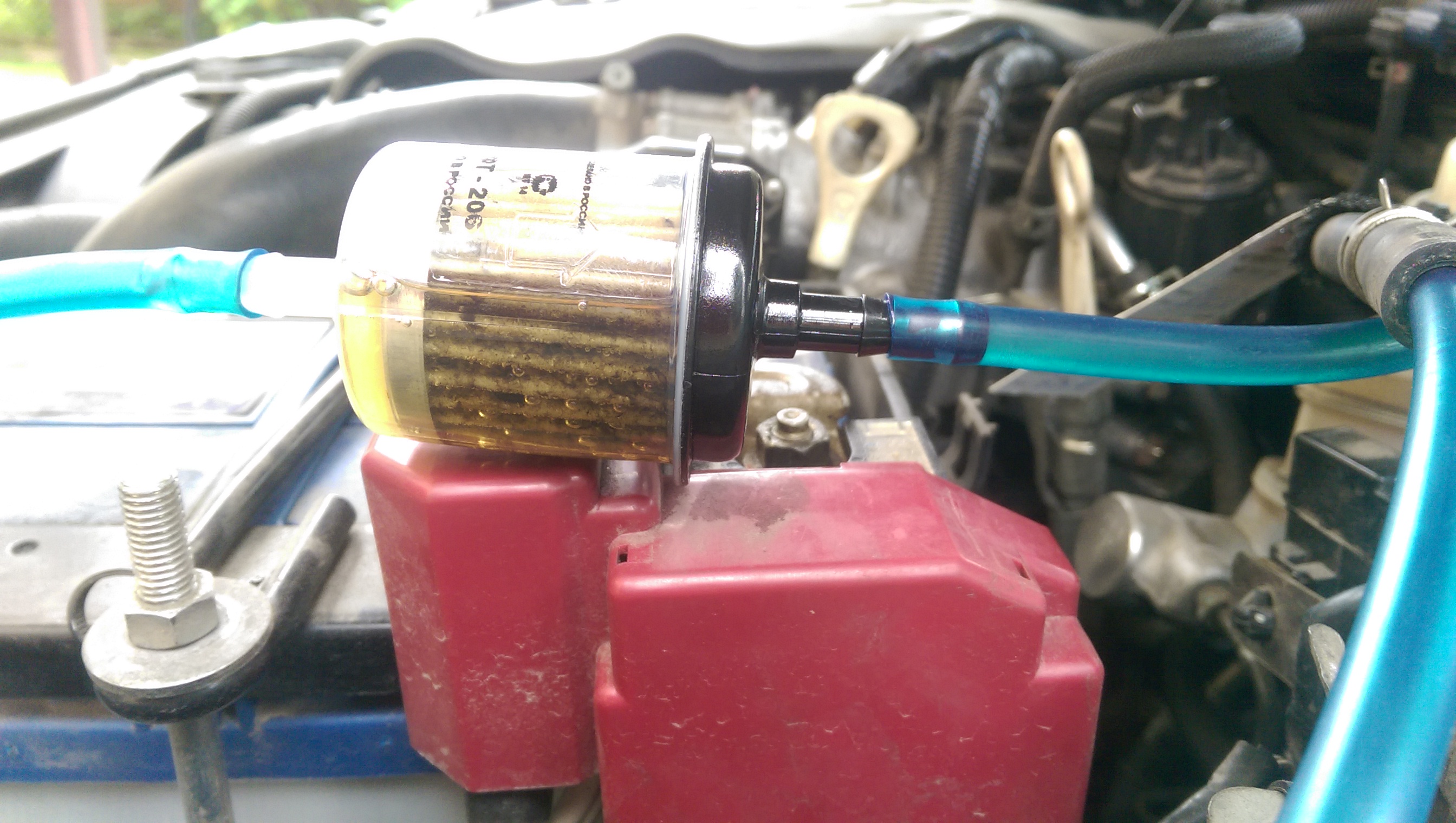

Вчера помыл форсунки. Вот такая красота в фильтре.

BorisMan писал(а):Вчера помыл форсунки. Вот такая красота в фильтре.
И откуда красота в этом фильтре????
1. Фильтр нужно ставить безворсовый!
1. Фильтр ставится на подачу дабы исключить попадание мелкого мусора из банки с химией
ПС
- ДЕДА, А ГОВНО ТО ОТКУДА?
- ХЗ, НАСРАЛ КТО-ТО .........
ПСПС
Если машина работает, считай крупно повезло :)

Фильтр и стоит на подаче, обратка в банку и через него (фильтр), снова в рампу. Короче, 15 минут на холостом, как написано в инструкции к жидкости, полет нормальный - чистота жидкости в банке стерильная. Думаю, дай подниму оборотики на минутку-другую. Как только вывел на на 2000 (выше не поднимал), это чудо и полезло в баночку. Продолжалось безобразие еще минут 5-10. Потом вроде все вымыло. Может со стенок рампы/трубок выдавило. Это не песок/густая грязи, как может показаться, это что-то типа тончайших пленок, которые выходили хлопьями в банку, а в фильтре они осели в таком виде. У кого есть аквариум с внешним фильтром, тот наверняка после чистки фильтра наблюдал, как из трубок в аквариум попадает налет с тех же самых трубок, только в случае с авто, он другого цвета.
Зы: машина работала в принципе нормально (про дым я писал пару страниц назад). После промывки движек просто шепчет, дымность уменьшилась заметно, правда поправил еще сползший патрубок интеркулера и поставил на него дополнительный хомут.
