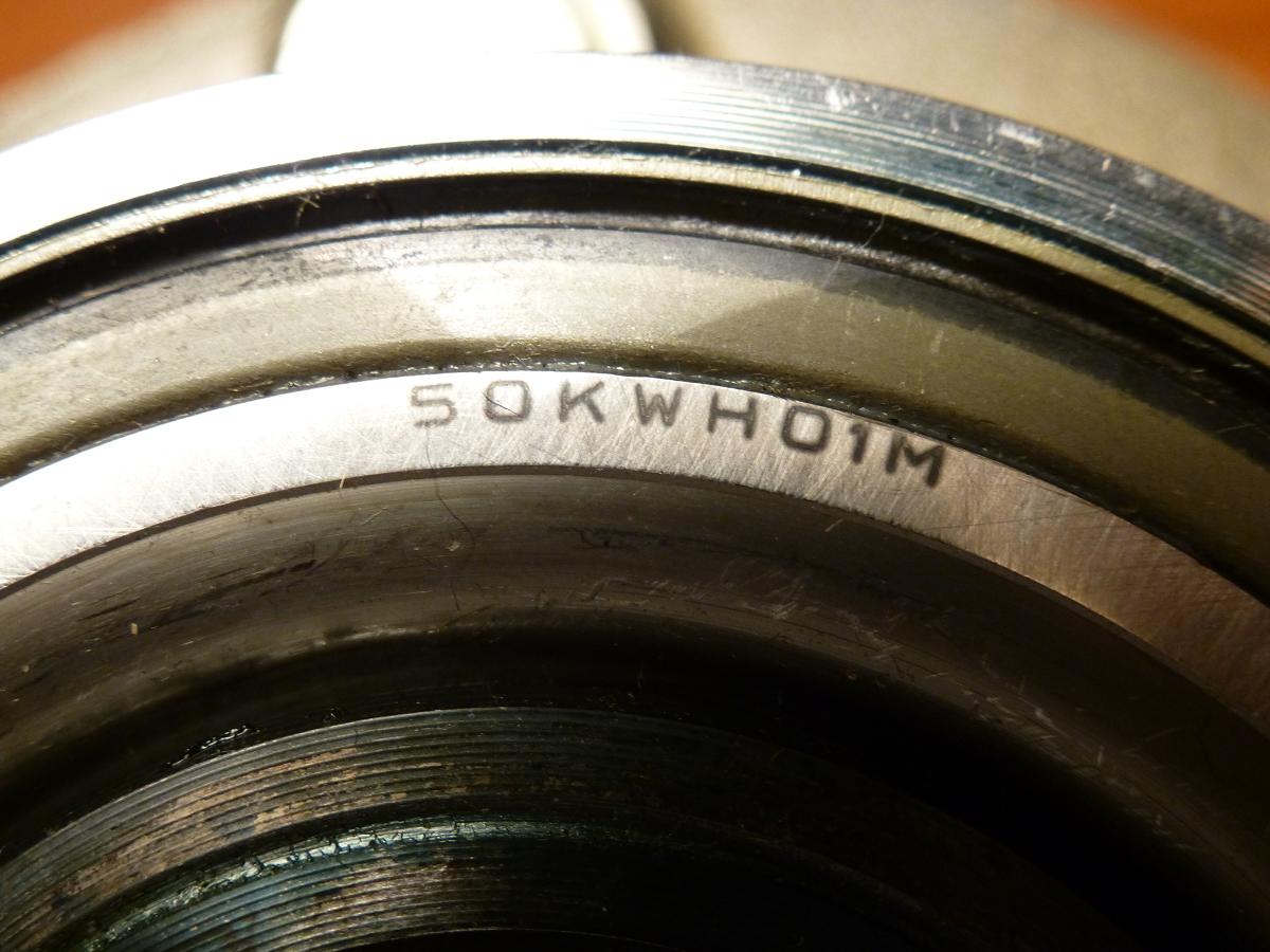

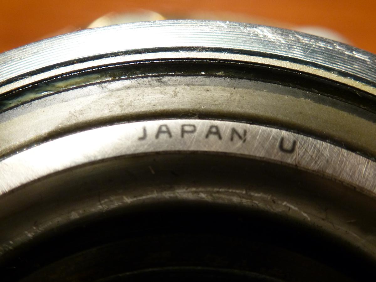

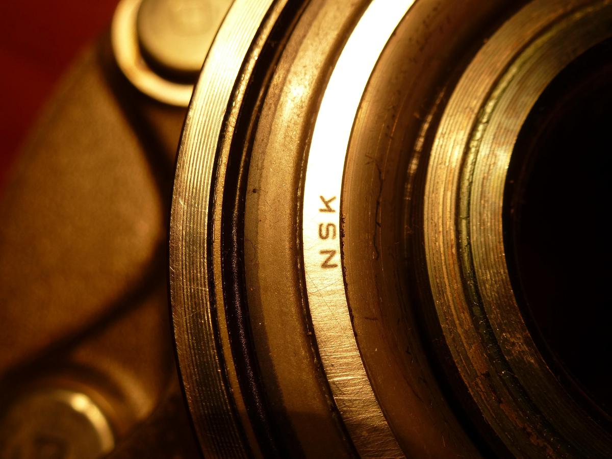

Сообщение Platonovich560112 »
На передней ступице от Мицубиши с подшипником NSK должны быть надписи выпрессованные в металле:

Re: Ступица.. (подшипник)
Сообщение Kventisenciya »
завтра гляну, честно говоря не обратил внимание..
На одной еле видно остатки надписи, но не разобрать ни чего, затерто, на второй вообще ни чего нет...
Сообщение ДМИТРИЙ 618 »
Странно.Если затерто,то значит проворачивало на ступице,клинило.А чтоб вообще маркировки не было... Моим ступицам 10 лет ,но маркировка сохранилась,хоть и провернулись чутка
Kventisenciya писал(а):На одной еле видно остатки надписи, но не разобрать ни чего, затерто, на второй вообще ни чего нет...
На той, где не видно - ГОВЁНЫЙ ГАРАЖНЫЙ КИТАЙ (или дальневосточное паливо) :]:-O: , а на той, что затёрто - на крайняк фебест-китай, так что ЗАДОрукие сервисмены ещё с запчастями преподнесут Вам неожиданчики :]:-O: , оригиналы не стоят копейки, сервисменам за доставку оригинала надо платить, а им нужен навар, поэтому цена была бы неподъёмная для клиента (максимальная скидка на запчасти для сервиса 10%), им выгодно купить самое дешёвое и впарить клиенту, что внутри "золото", как в фильме: "пилите Шура, пилите!", а судя по вашим постам , Вы доверчивый клиент, вот и разводят. Пожалуйста без обид, просто жаль, что повелись на сказки ЗАДОруких. Удачи Вам в трудных поисках. :*DRINK*:
