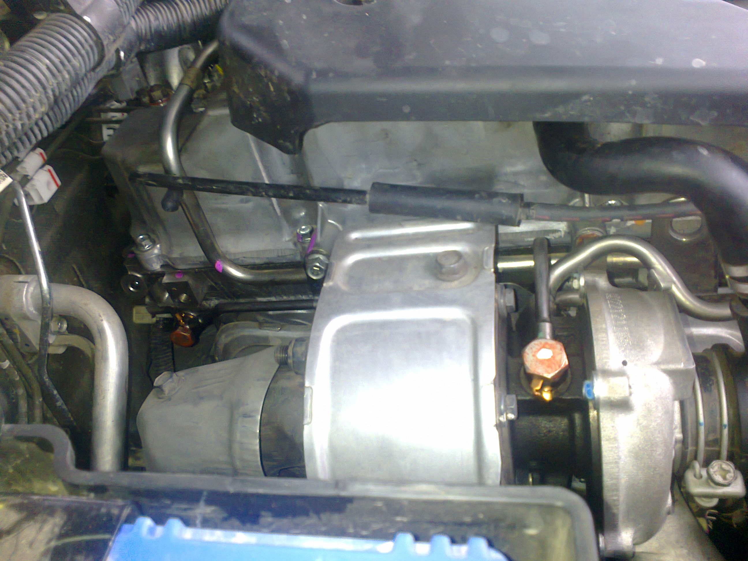

Люди добрые подскажите пожалуйста,после ТО обнаружил ,что из под крышки двигателя выходит тоненький шланг и ни куда не входит.Что с ним делать?
Свят
Сообщения: 6581
Двигатель:: дизель
Откуда: Калининград
Откуда: Мурманск
Благодарил (а): 438 раз
Поблагодарили: 1135 раз
Re: ТО
Сообщение Свят »
:=-O: :=-O: :=-O:
Очень похоже на резиновый шланг актуатора турбины. Он, протягиваясь к турбе, крепится к впускному патрубку с воздухана.
Но блин в отключенном состоянии турба бы у тебя тааааким матом орала :*DONT_KNOW*:
Могли сдёрнуть, когда масл. фильтр меняли через верх :*DONT_KNOW*: , но каааак.....???? :*WALL*:
Посмотри на турбину со стороны радиаторов, под ней там актуатор висит, вот к нему что (и откуда) подходит?

Вот те фото этого места как должно быть

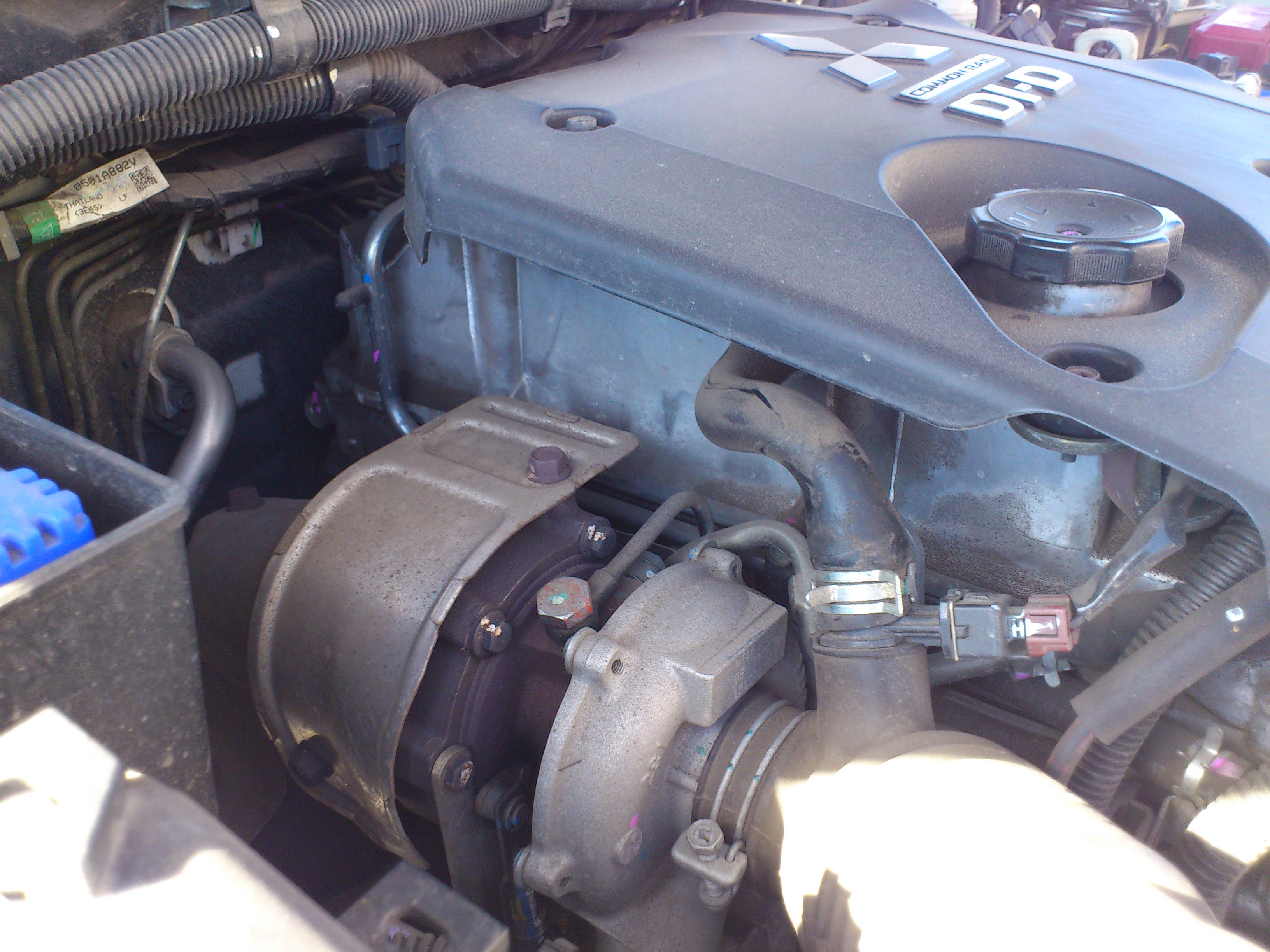

Re: ТО
Сообщение Свят »
вот чуть правее обогрева вент. картера та самая трубочка.... уходит вниз поперёк) патрубка...

Re: ТО
Сообщение ivyga »
На другом NMPS эта трубочка обрезана и замотана,заглушена изолентой . Хозяин машины сказал на ТО сделали.

Re: ТО
Сообщение sn1 »
ivyga писал(а):Да по ходу ОД у нас ваще весельчак
По ходу ваш ОД м.........к каких поискать! Вместо отзывной "по сапуну" повыдергивал шланги нужные :)
