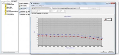

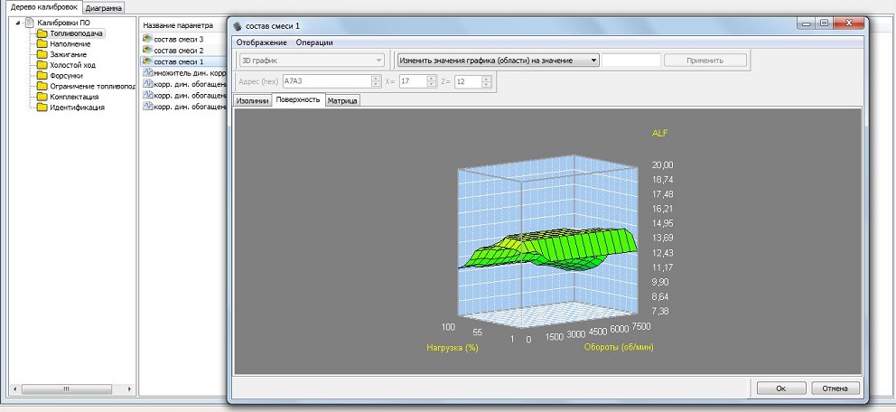

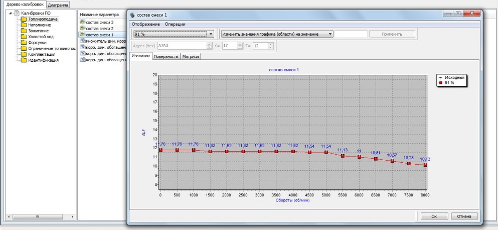

Корректировкой СО вы можете влиять не на весь состав смеси,а лишь на некоторые моменты ее готовки.,по большей части на частичные нагрузки.
В вашем случае залить хорошую прошивочку и расход в 9л по трассе вам обеспечен.
П.С Вот пара картинок 3л бензинки,для тех кто не понимает почему этот мотор так пьет бензин))
Для тех кто не совсем понял суть картинок-смесь 11.0-11.5 горит с горем пополам,ни мощности,ни полной отдачи с ней не добиться НИКОГДА!
