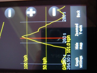

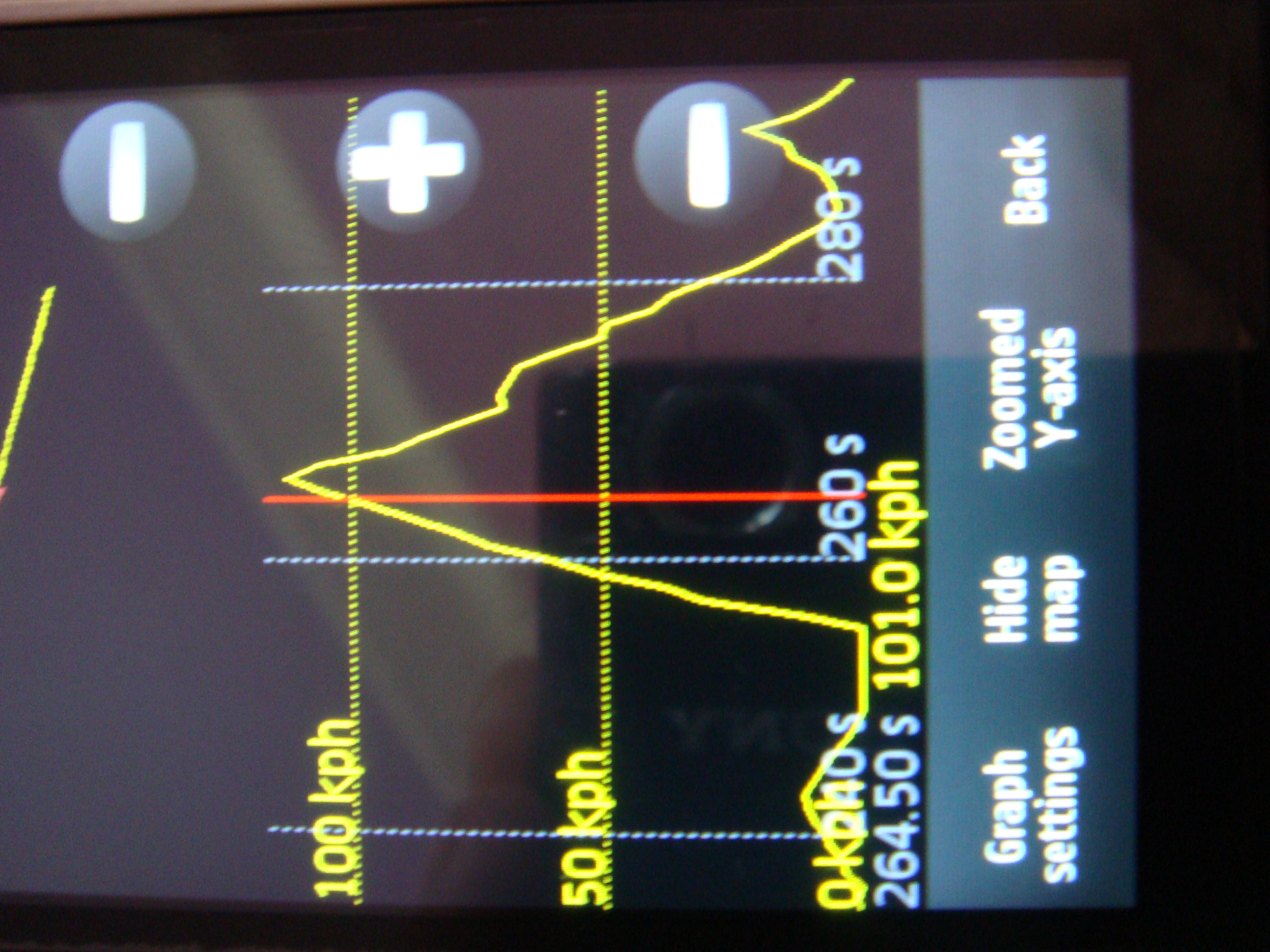

120 Ом И вот он воздух которого не хватало. Дребезжание на переходных практически пропало. Осизательно достигнут баланс между нажатием на педальку ускорением звуком. Ровная тяга по всему диапазону оборотов и никакого дыма. Нравицца. Буду следить за маслом в турбине, может поставлю маслоуловитель, но пока что не знаю как длинные патрубки зимой греть.

Мои два первых видео со стандартным бустом в 1.05атм. Колёса 265.70.16 но резина стоковая, лёгкая.
Последнее видео уже на гудриче этого размера. Удобно измерять разгон программой ScanMaster-ELM
и адаптором ELM327. По gps точного измерения не получится, так как вычисляет с задержкой, что бы не могли применить гражданскую систему в военных целях.
