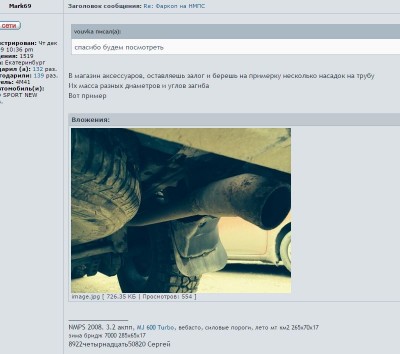

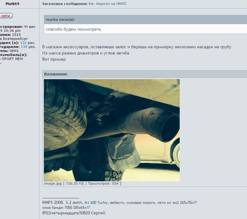

Скажите, а не у кого глушитель за болт установленного фаркопа не задевает? Если кто сталкивался, что делали? Думаю отпилить часть тубы, но получается весь выхлоп под машиной останется

штабной писал(а):Скажите, а не у кого глушитель за болт установленного фаркопа не задевает? Если кто сталкивался, что делали? Думаю отпилить часть тубы, но получается весь выхлоп под машиной останется
а нагреть газом и изменить угол трубы))) А вообще бы фото.

Тут были решения данных вопросов.Вот одно решение по выхлопу,по болтам тоже есть ищите в теме.

Спасибо за советы, газом не пробовал да и не умею :) а вот как на фото надо попробовать
Не нужно ничего пилить: подставить под шляпку болта пару доп шайб,чтобы резьбы из под гайки меньше торчало,далее упереть выхлопную трубу в колесо ( варианты) ,вставить кусок трубы,лома в выхлоп и отогнуть в правую сторону. там нужно всего 5-10 мм зазор получить :)

Конструкции не знаю,может эти болты вообще развернуть шляпой к глушаку.Кто то писал,что так и сделал.

Они у меня уже развернуты, задевает о головку болта

штабной писал(а):Они у меня уже развернуты, задевает о головку болта
Тогда трубу гнуть как МШУ сказал
Выше фотка моя, твою проблему не решит, насадка чтоб выхлоп в прицепное не упирался
Укорачивать выхлопную не надо, надышишься газами
