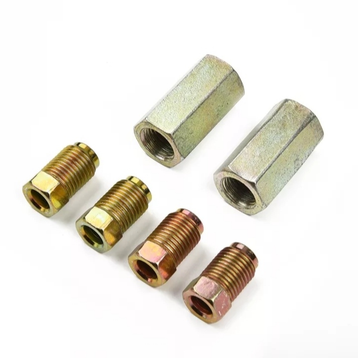

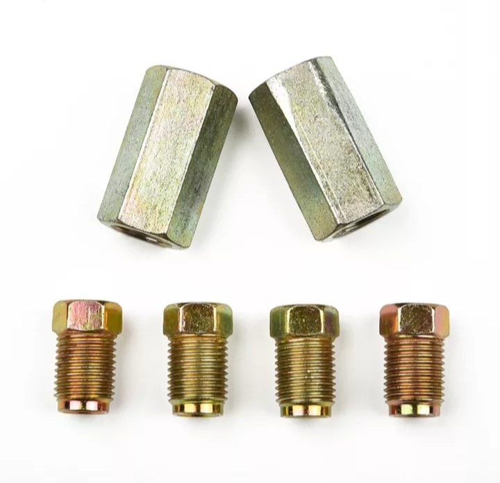

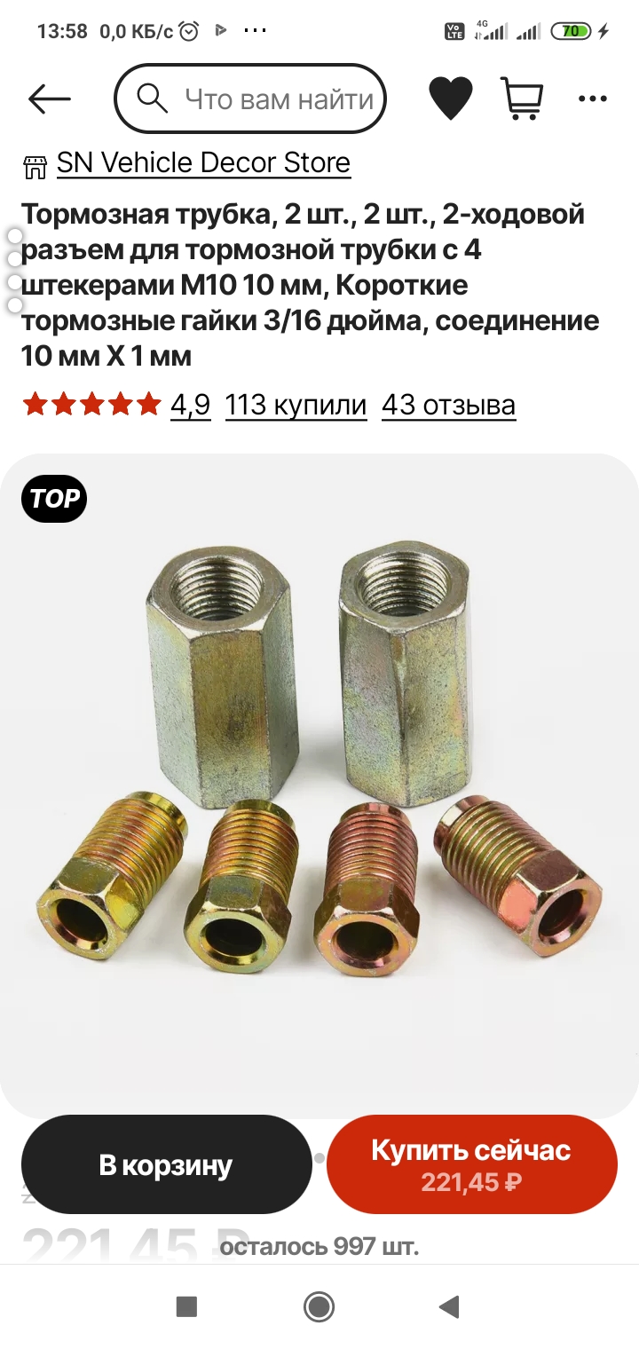

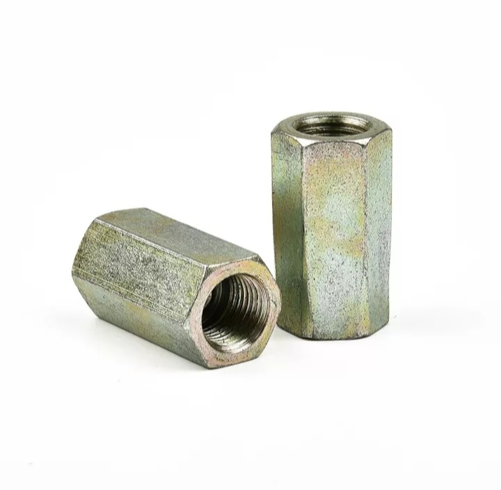

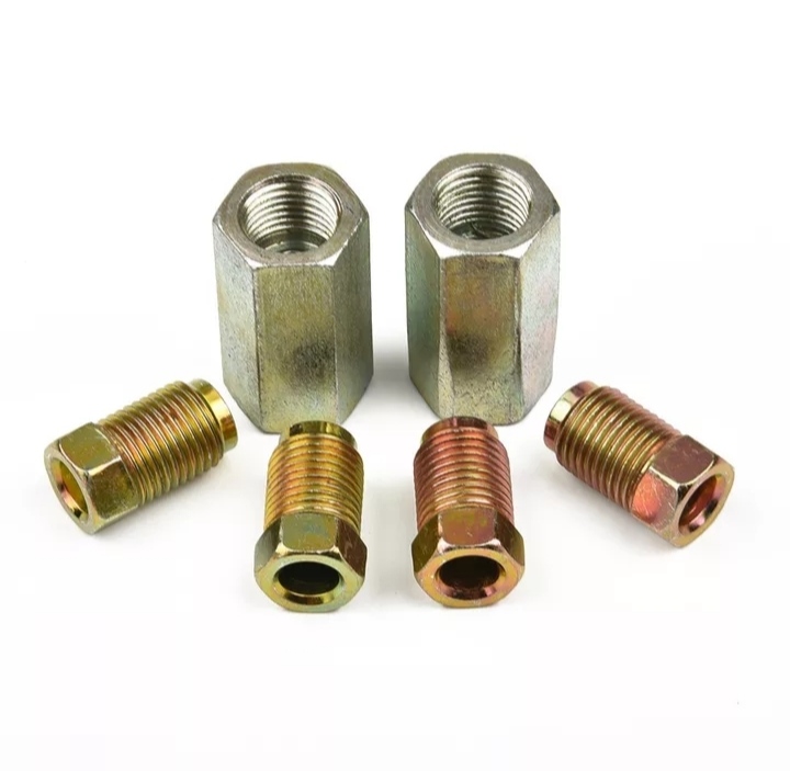

Изображение[/img]
Старик Ромуальдыч писал(а): все равно пришлось в скором времени опять туда лезть с заменой второй трубки
Второй раз уже меняли медную трубку? У меня тоже сгнила трубка у правого заднего колёса. Я хочу прикупить, нового донора, новую тормозную трубку от японского авто и срастить с родной трубкой. Соединитель уже куплен.
