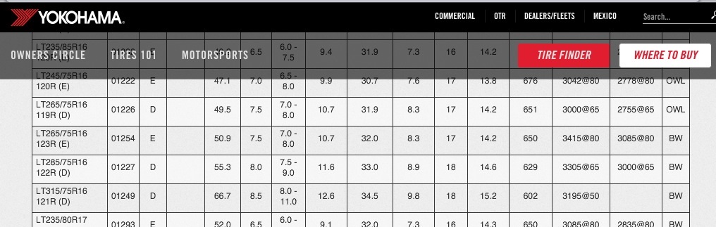

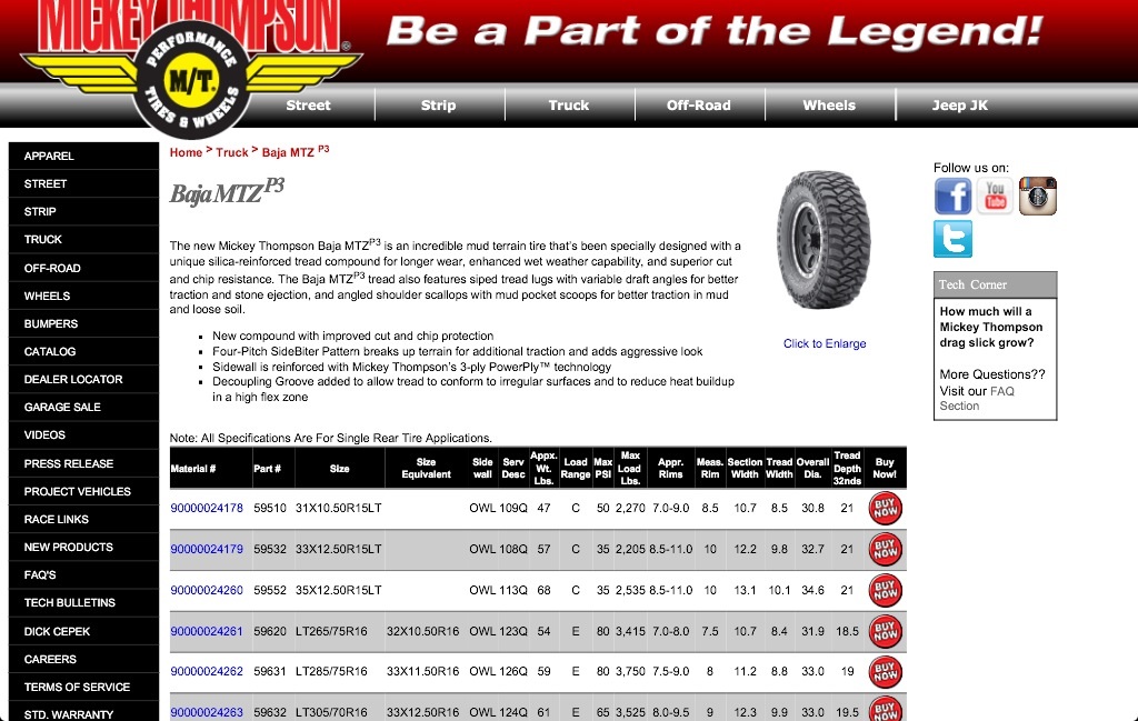

Не зря смущает. 8" самое то. 7.5" - предел.
BFG
Cooper
Mickey Thompson
Yokohama

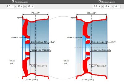

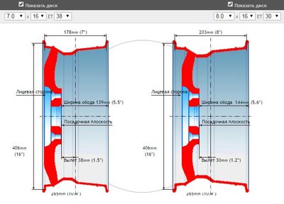

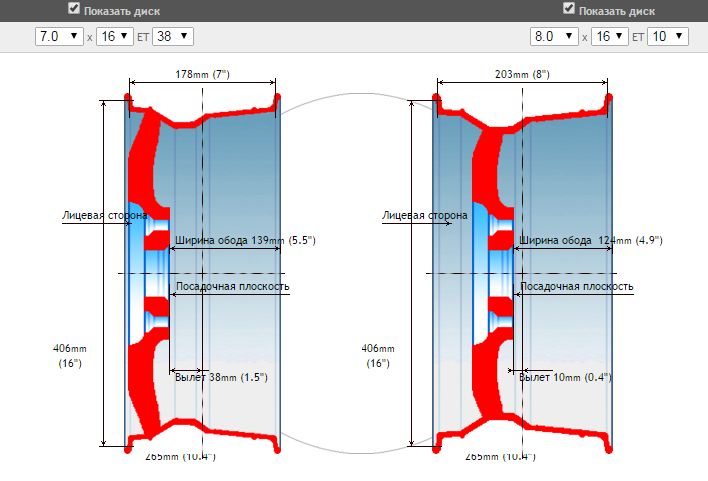

Прошу поделиться информацией, а может и опытом по дискам 8x16: может, кто катает комплект таких колес с резиной 265/75 R16 на стоковой подвеске НМПС?
Техзадание:
Есть желание приобрести штамповку Off-Road Wheels 6x139.7, 16x8, d110 либо ET+30, либо ET+10.
При вылете +10 колесо получается дальше от рамы, но ближе к подкрылку при вывороте руля. А при +30 – ближе и к раме, и к подкрылкам. Так что, полагаю, вылет +10 предпочтительней, дабы не болгарить и не греть феном локера и брызговики. Или не ломать голову, и взять те же кастрюли, но в размере 6x139.7, 7xR16, d110, ET+30?

ossupp писал(а):Прошу поделиться информацией, а может и опытом по дискам 8x16: может, кто катает комплект таких колес с резиной 265/75 R16 на стоковой подвеске НМПС?
Техзадание:

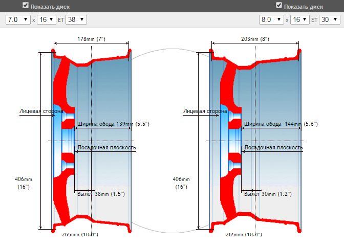

265/75/16 также как 26570/17 это максимальный размер для стока
если есть доп защита арок, не могу сказать что будет мешать
С ЕТ10 учитывая ширину диска 8, колесо по отношению стока ЕТ38 выйдет из арки более 30мм. фендеры будешь ставить или большие расширители?
