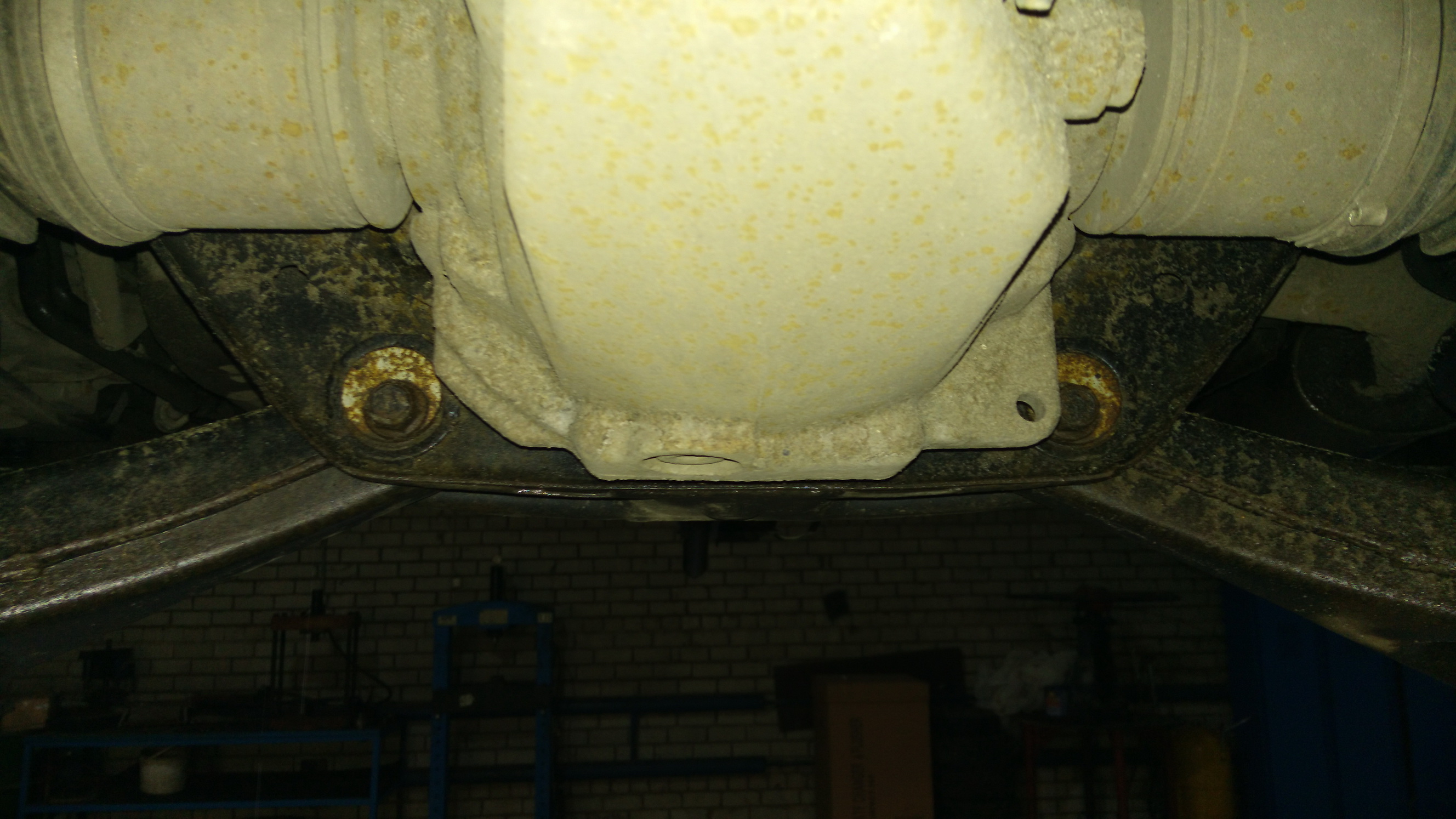

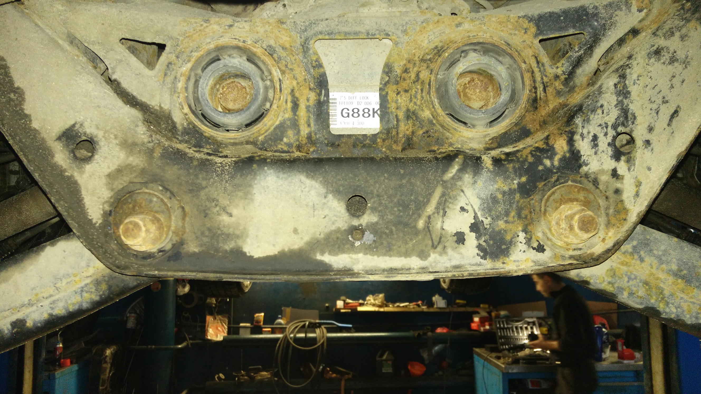

В общем я упустил тему сход-развальных болтов. Когда поднимали/смотрели машину - сервисмены ничего критического не нашли. Пошевелили ходовку - вроде замечаний нет.
А вчера я менял масло в ДВС и обратил внимание на адскую ржу на двух болтах.
Ребят, у меня пока один вопрос: вы говорите аж про ВОСЕМЬ подлежащих обслуге болтов.
Чуть позже залью фотки, подскажите, где именно они восемь?
Или ткните в схему какую, где они сзади/спереди восемь штук?

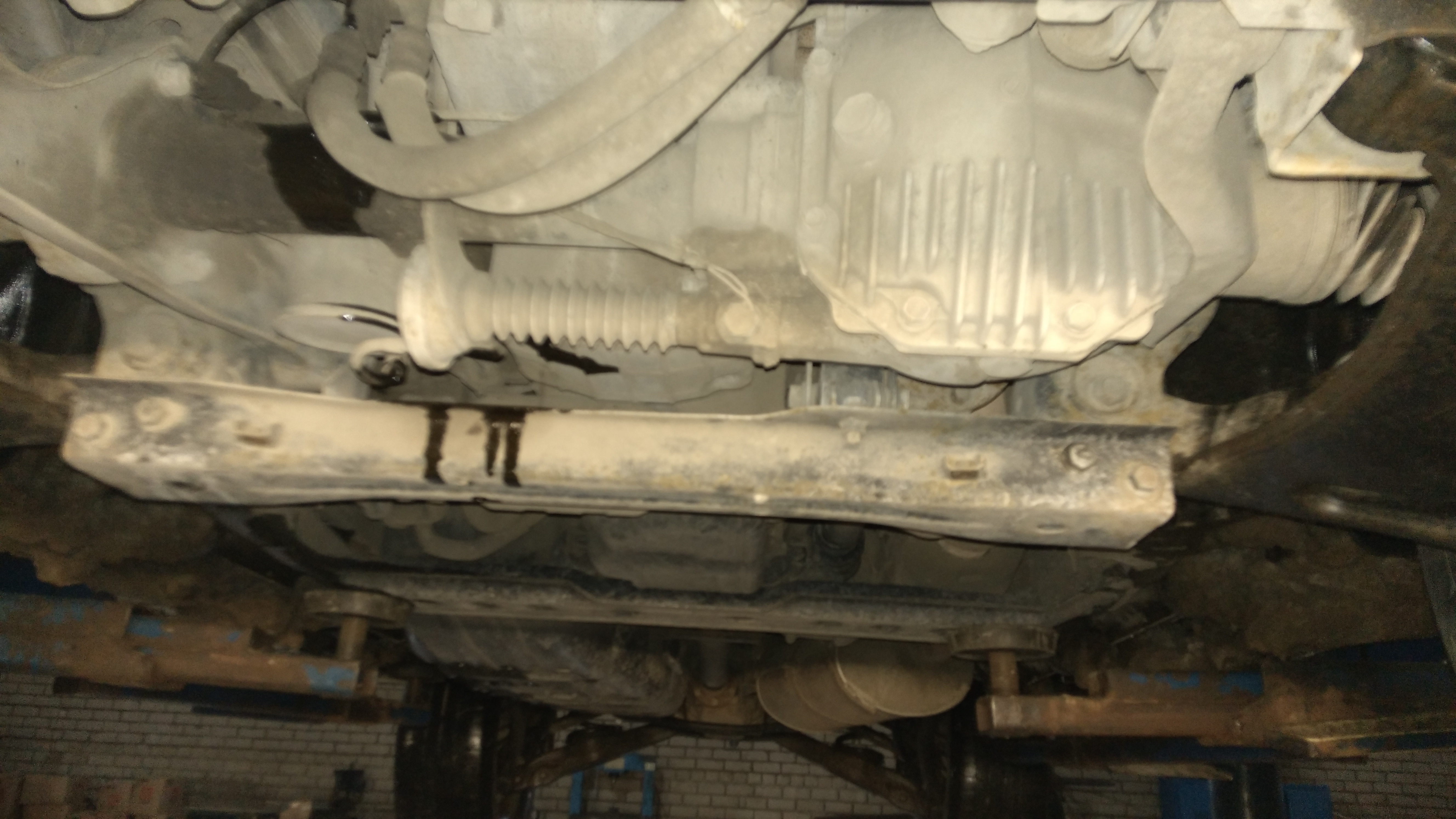

Re: про подвеску.( закисание рег. болтов)
перед

Передняя подвеска - нижние треугольные рычаги - по 2 шт./рычаг = 4 шт.
Задняя подвеска - корректирующий передний поперечный рычаг - по 1 шт./рычаг=2 шт.
Задняя подвеска - поперечный нижний рычаг (подпружинный) - 1 шт./рычаг=2 шт.

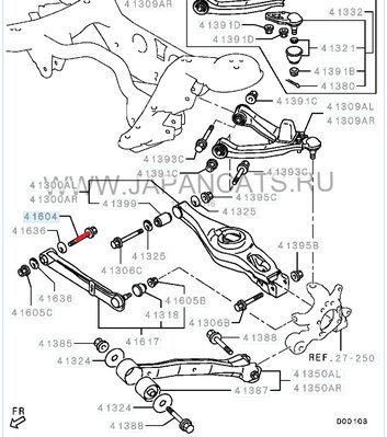

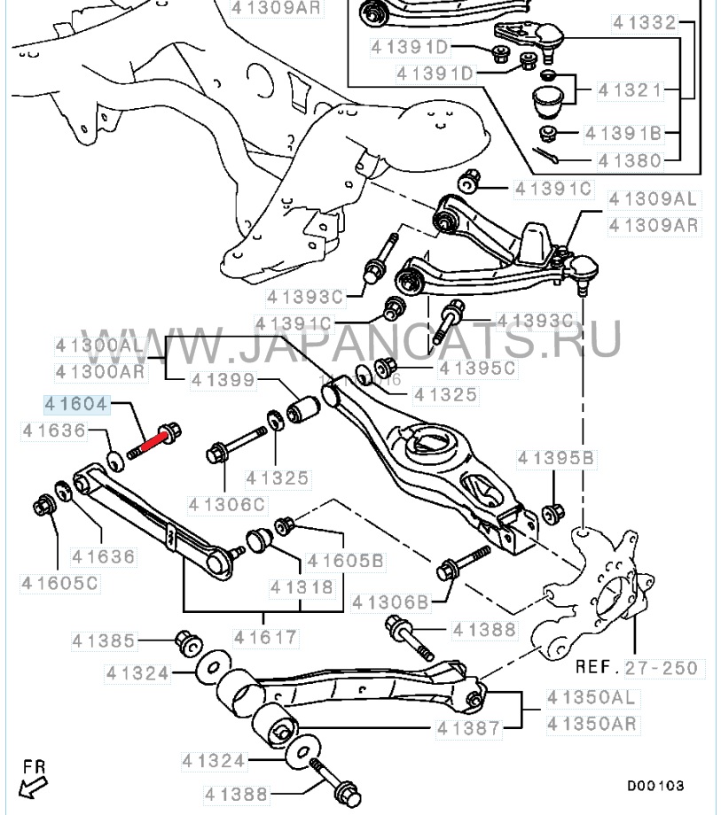

Понял.
С передними разобрался, на схеме нашел.
А с задними не очень
Вот один вижу, а еще где три штуки?
- Corsair
- Сообщения: 130
- Зарегистрирован: 09 авг 2016, 15:05
- Мой автомобиль(и):: Pajero
- Откуда: Казань
- Поблагодарили: 5 раз
Да прям рядом с ним 41306С.Ivan190054 писал(а):Понял.
Это слево, и тоже самое справо. Итого 4 сзади.
