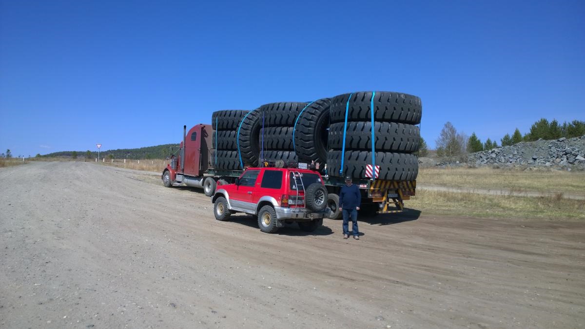

Тема же называется «фото с шинами», все в тему )))

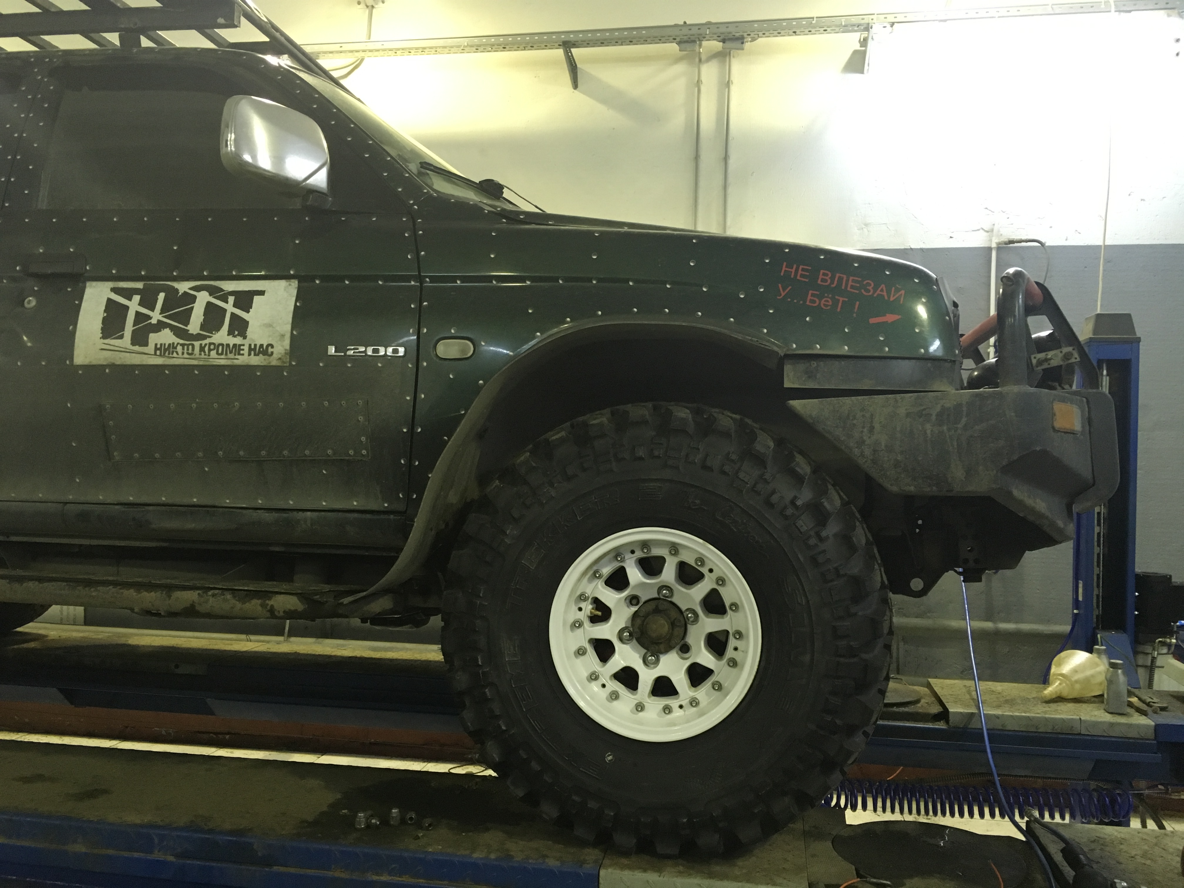

Поставили 35" которые долго ждали, машина поехала увереннее, коробка ровнее работает
Дальше перебираем подвеску...
Встретимся на ПТФ ))

Заднее колесо по брызговику трет?

"Поглаживает",Слав ::-D:
При кинематике рессорной подвеске с серьгой сзади,да при артикуляции....пилить арку,полюбасу. :)

Брызговик отвел чуть назад, видимых следов нет, чтоб прям терло…
арку собираюсь резать немного, перед покраской и потом другие расширители ставить
В целом ощущение от резины очень хорошее, едет легче чем на 33" АТ,
потому как мост 4.636 а АКПП 4.1 была, перекручивала маленькие колеса, была пробуксовка 2й передачи,
поменяю амморты передние и пыльник шруса и можно в грязь лезть)
