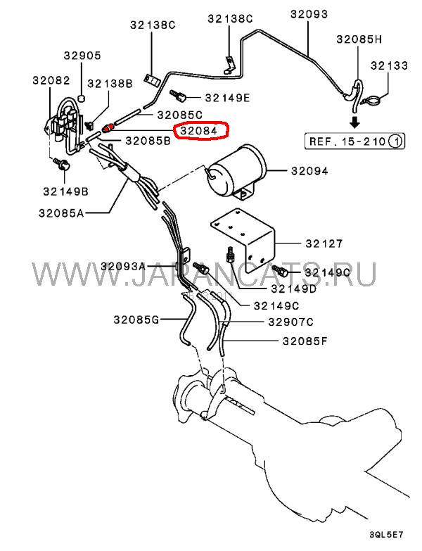

DDW2003 писал(а):А где кстати обратный клапан? видимо у меня с вакуумом может и есть проблемы Где то спускает, но как то пока не запаривають, т.к. машину заводишь и лампа сразу моргать перестает и все нормально включается.
На трубке которая идет к двигателю.

наелся у меня блок №32082 что на картинке. Происходит самовключение переднего моста не зависимо от расположение рычаге РК и от скорости А/М лампочка мигает постоянно время от времени загорается АБС и перед включением моста идет продолжительный гул как на троллебусе.

Slavutich писал(а):наелся у меня блок №32082 что на картинке. Происходит самовключение переднего моста не зависимо от расположение рычаге РК и от скорости А/М лампочка мигает постоянно время от времени загорается АБС и перед включением моста идет продолжительный гул как на троллебусе.
Клапана имеют свойство периодически закисать.Обычно достаточно их почистить ,сбрызнуть WDшкой-как правило проблема уходит.

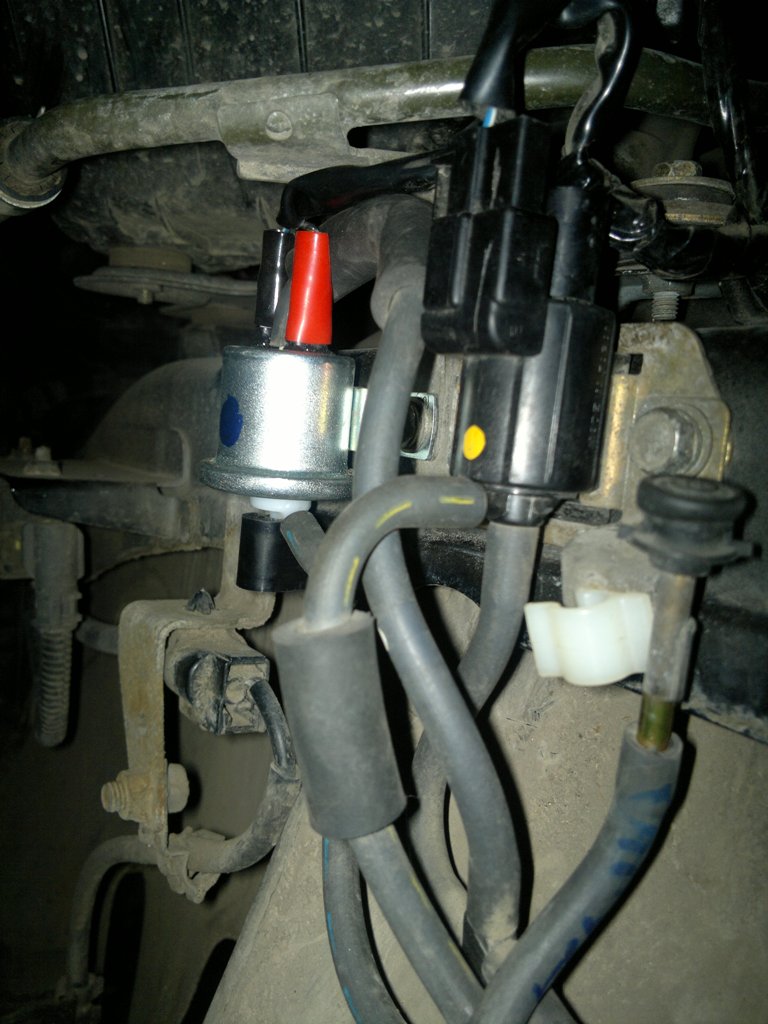

Biman писал(а):В общем, победил я проблему у себя. 8)
После последовательного анализа всей системы (спасибо всем кто описывал) были приговорены ОБА клапана. По сопротивлению не звонились (видимо обмотка перегорела...)
До Москвы далеко - на разборках не посмотришь, стоимость блока клапанов от 2500 до 3400 на экзисте.. Жабу никто не отменял :D
В итоге было принято решение искать аналог. После похода по магазинам был найден электромагнитный клапан http://avtocom.com/catalog/item/1902.3741.htm с аналогичным принципом работы. Стоимость (у нас) 135 р/шт. Жаба порадовалась :evil:
Вечером все поставил. И О ЧУДО! :shock: Лампочка (мигающая на 2Н) погасла!
Вот мои 270 рублей в решение данной проблемы:
http://www.pajero4x4.ru/fgallery/thumbn ... album=2077
Комменты на фотографиях. Ежели чего - спрашивайте.
Привод включается и выключается корректно (проверялось). По надежности данных клапанов ничего не скажу, но думаю проходят достаточно долго.
Biman. Большое спасибо :*THANK*: :*THANK*: :*THANK*: , очень помог мне. Тоже перестал отключаться передний мост, заменил клапан на этот, стоит 120 руб....И ВСЕ РАБОТАЕТ :*YAHOO*: :*YAHOO*: :*YAHOO*: ...ЭКОНОМИЯ 3000 руб.
