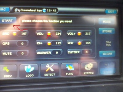

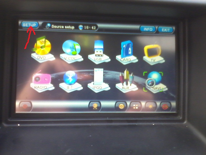

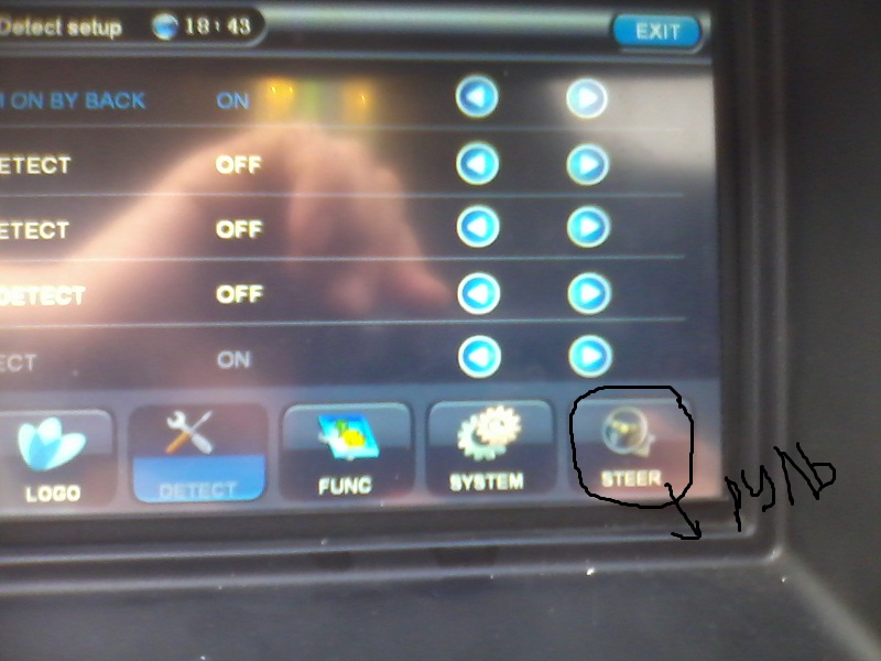

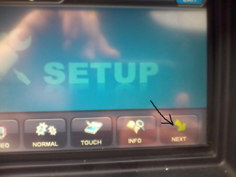

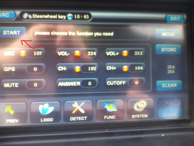

Вот настройка кнопок руля.СМОТРИМ ФОТО снизу вверхалексс1974 писал(а):привет подскажите купил Redpowerа не могу разобраться с подключением (смотрю ваше фото и непонятно что это за плата) на БК ни одни параметры не работают, кнопки тоже и еще остаются 2штекера в верхней полки авто где стоя старый бкValion писал(а):Для подключения БК Redpowerа, так как у меня БК с синим экраном, придется переделывать раскладку разъема для его подключения.
Соответственно вопрос, кто-нибудь может дать рекомендации где можно взять папу для данного разъема (на картинке (спасибо atservise) обведено синей рамочкой)?

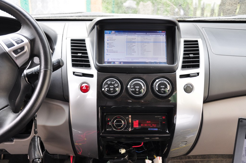

Привет.
Заменил я наконец-то магнитолку свою и собрал carpc из старого ноута. Установил 8" моник и доработанный ноут под сидушку. В общем всё что хотел от него получил.
Подробности тут http://pccar.ru/showthread.php?t=17924
