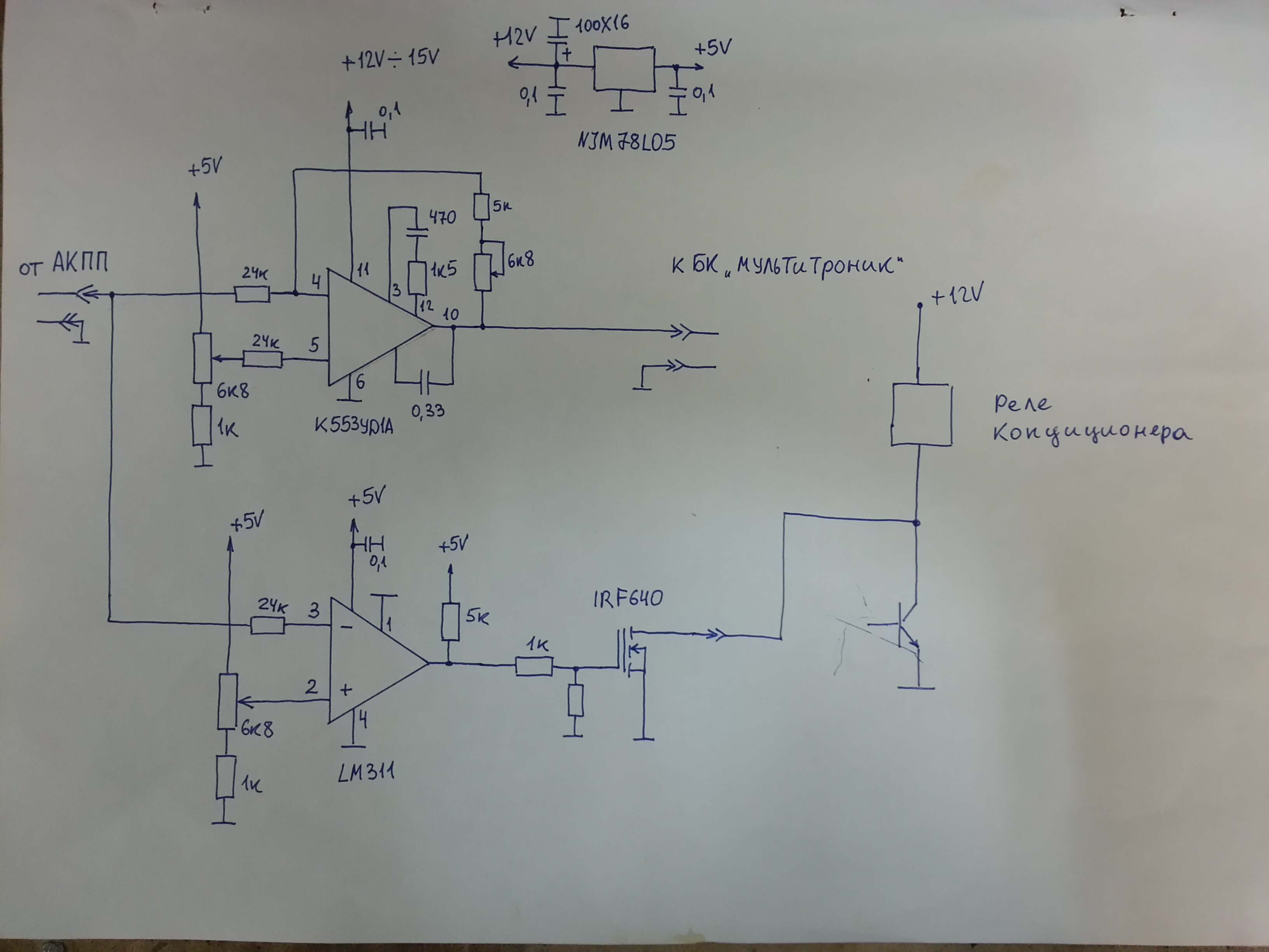

Всем привет!
Получил чертеж обновленной схемы преобразователя с учетом моих пожеланий и ваших замечаний, прошу заценить/оценить т.к. для меня это дремучий лес

Все должно работать. Ошибок не вижу.

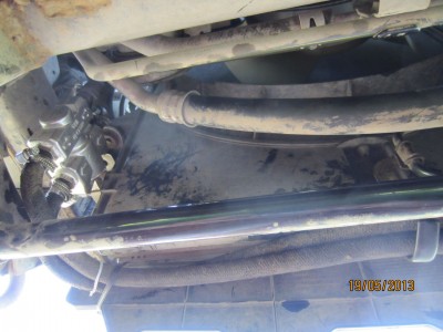

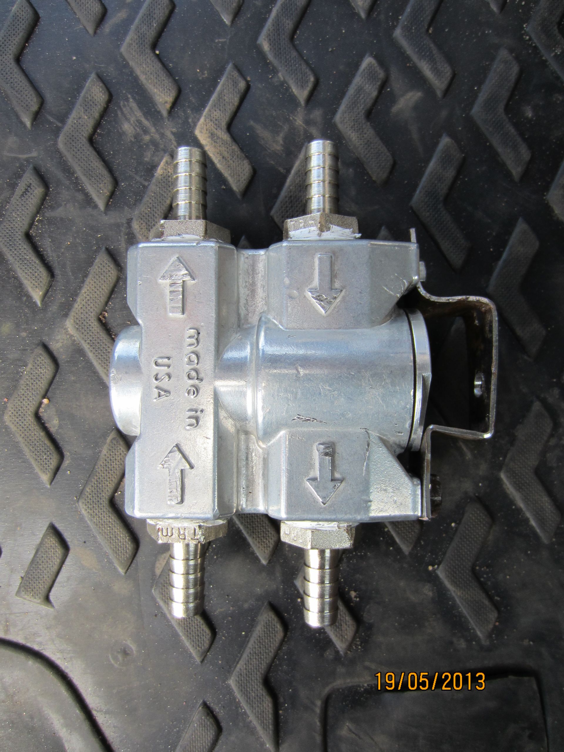

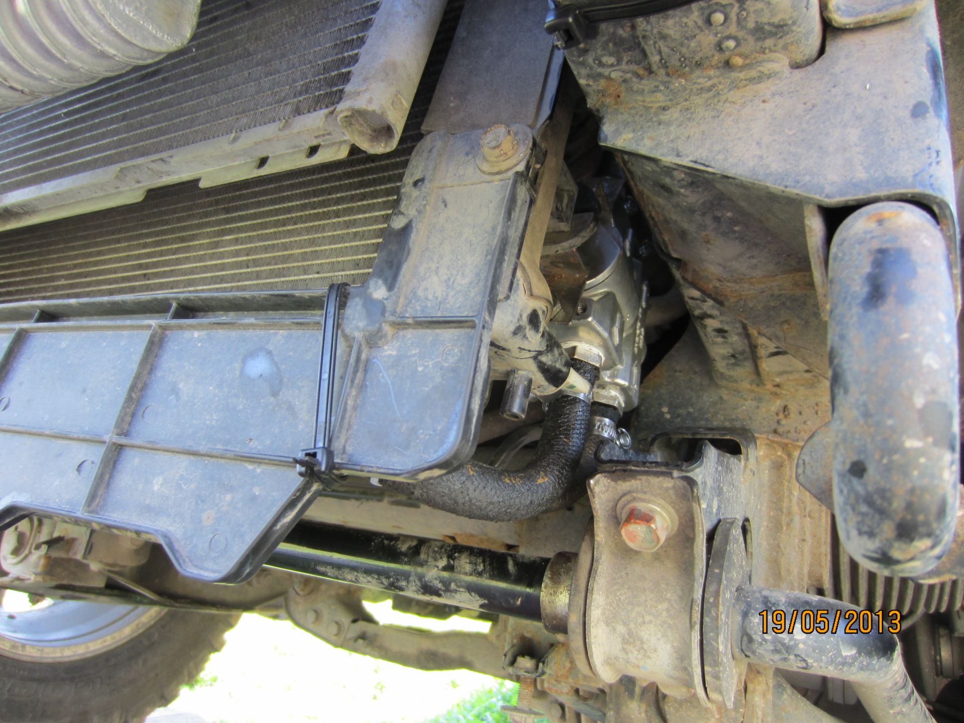

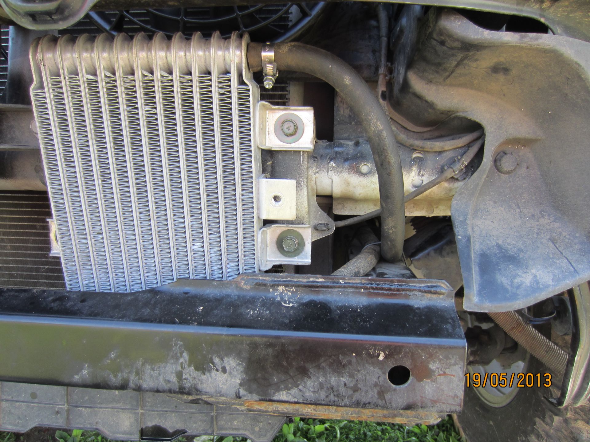

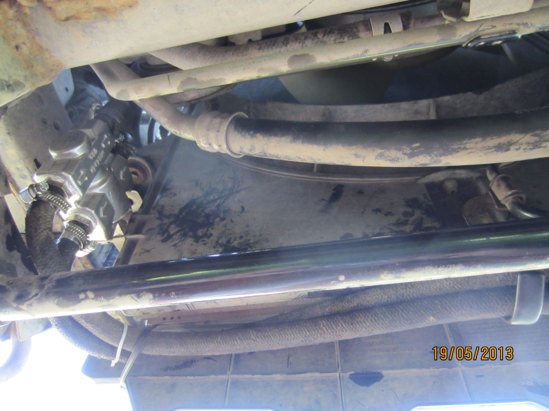

Сделал "антирекламу" Спорту пролежал под ним два дня, мимо проезжающие водители и пассажиры машины (за пивом в ближайший сельмаг) могли подумать, что если купить Спорт, то придется также лежать под ним все выходные и кормить комаров.
поставил радиатор, термостат, вентилятор, параллельно сменил масло, где только можно. Киавский вентилятор скрестить со штатным радиатором не удалось, для таких целей нужен радиатор как у Sound Speed чтд. Впервые понял, что такое "эффект плацебо". В салоне стало тише у меня ощущение, что как-будто заложены уши (заметил так же отец и жена), особенно на холостых и малых оборотах, вероятно из-за того что снимал-ставил все 4 листа защиты (может они где-то постукивали), но гайки откручивались с трудом, и были все затянуты хорошо.

Re: Доп. радиатор, термостат и прочее охлаждение АКПП
Все красиво,но радиатор нужно поставить на родные резиновые подушки-рассверлить отверстия в лапах на 24мм.Жесткое крепление попеременно нагреваемой детали не есть гут.Или там за шайбочками все-же есть резинки?
Nemettc
спасибо за подсказку, подушки поставлю не родные, так как не заказывал, а в гараже валяются какие-то. прикручено на простые болты с шайбами. я еще думал нафига такие длинные?
Мне не нра, что такие шланги длинные получились, особенно ДО термостата. У меня термостат прямо непосредственно на разрыве штатного шланга из радиатора в сторону коробки, то есть малый круг каким был, таким и остался. А доп.шланги на радиатор идут как бы по диагонали вниз и вверх-влево.
я в начале термостат поставил рядом с разрывом шланга, но там кронштейн надо "хитрый"делать для крепления, лень было его клепать, поставил куда удобнее
. иначе защита будет мешать. посмотрю как эта конструкция работать будет, если термостат там приживется, то переносить не буду.
через два дня поеду в финку посмотрю как коробка будет работать, машина будет хорошо загружена. Я глюк словил именно при таких обстоятельствах в прошлый раз.

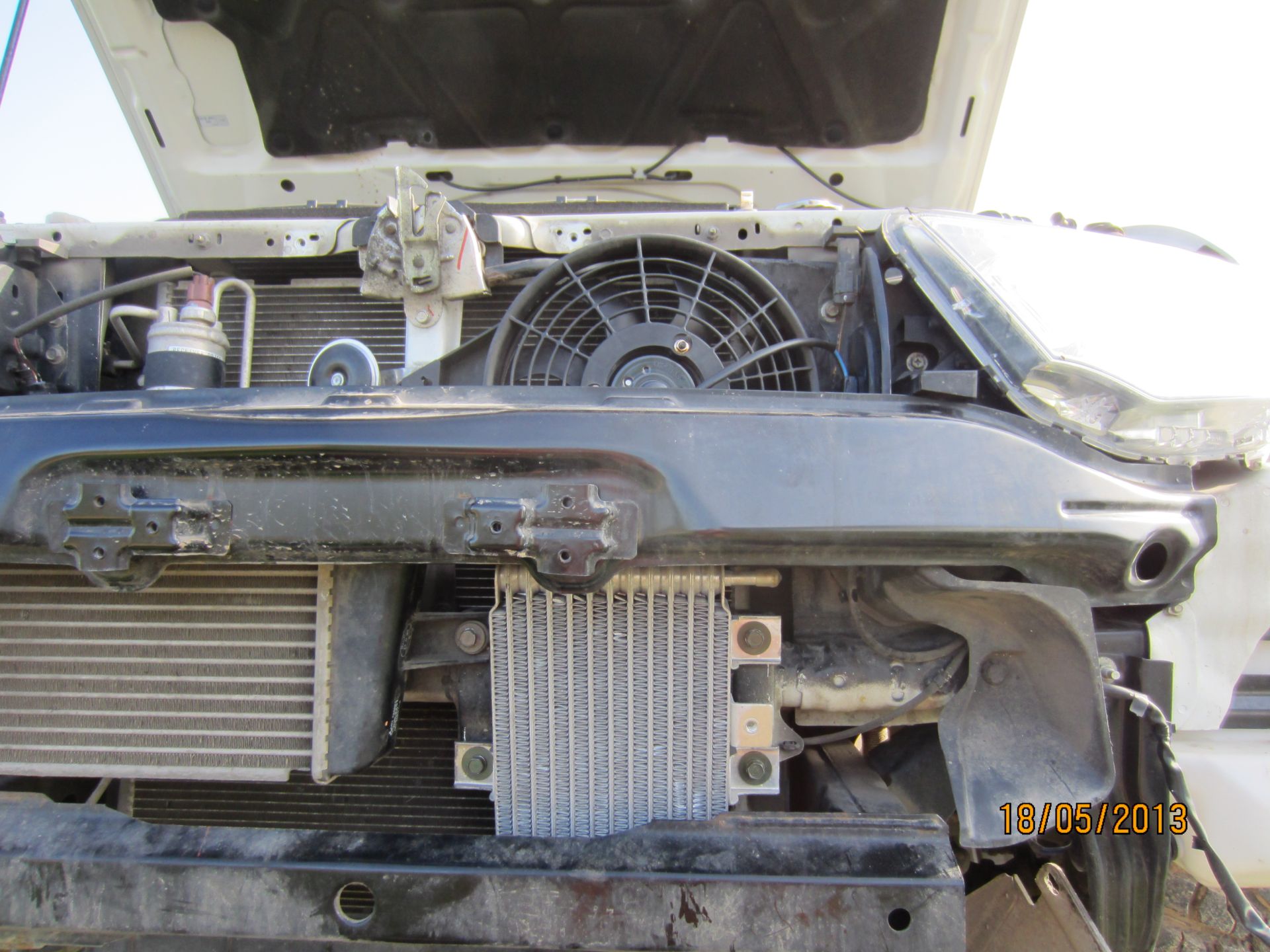

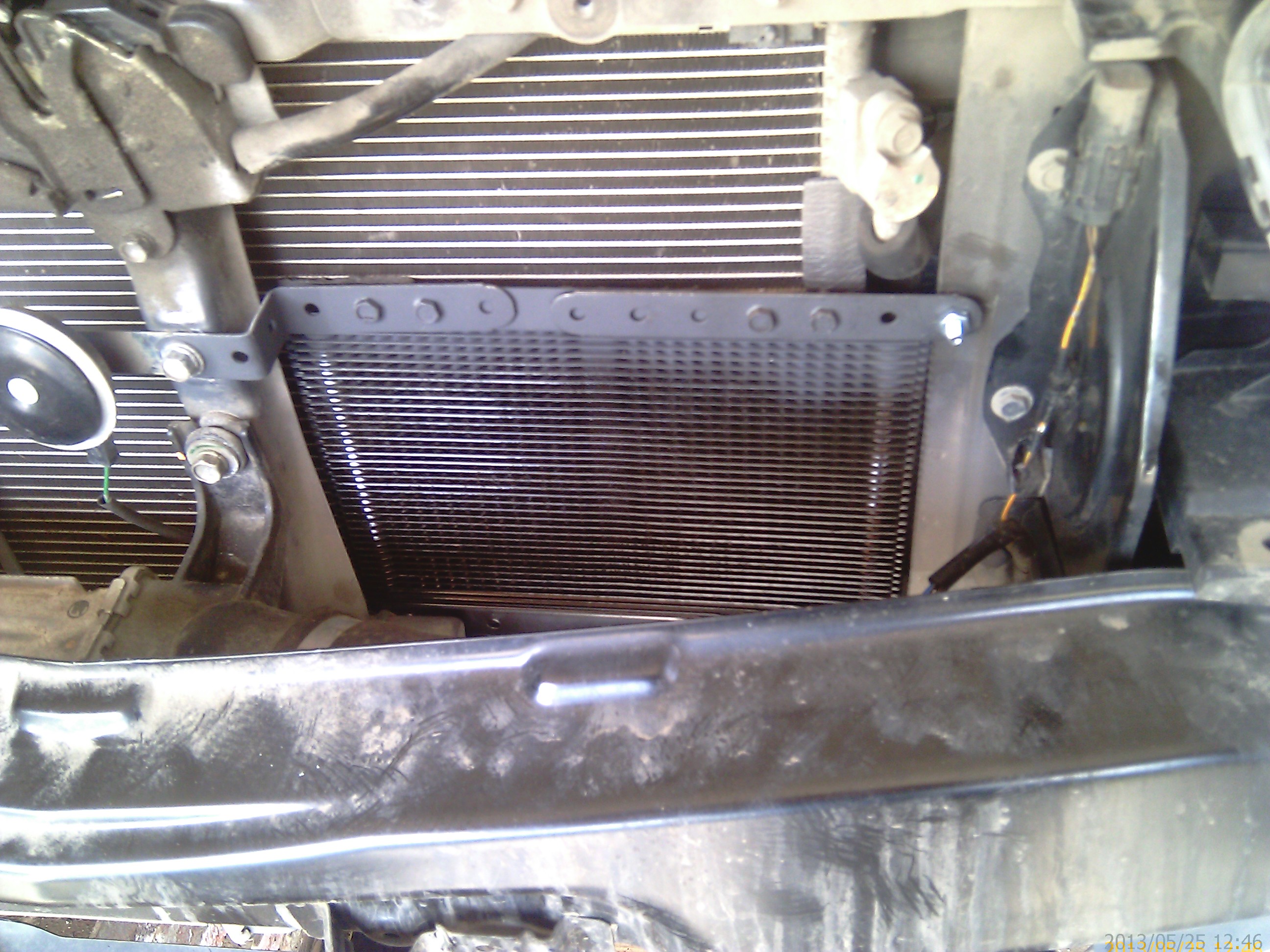

Ну вот и я обзавелся радиатором АКПП.
Пока без термостата, как прикуплю, воткну.
Благодарю Алексея (SoundSpeed) за консультацию в личке и по телефону.
Процесс прошел без каких либо проблем.
Бампер снимается элементарно, особого ума не требуется, все предельно просто.
Масло не менялось, так как было заменено не так давно.
Радиатор установил за вентилятором кондиционера по примеру Алексея.
У кого установлен вентилятор от КИА, радиатор входит со свистом.
Хочу предупредить тех, кто будет устанавливать радиатор без замены масла.
Внимательно смотрите за уровнем, не лейте сразу много как сделал я, ливанул сразу 1 литр и получил перелив.
По факту надо было долить максимум 0,5 литра, мне пришлось сливать.
- SoundSpeed
- Сообщения: 2018
- Зарегистрирован: 04 июн 2007, 13:18
- Двигатель:: Дизель
- Мой автомобиль(и):: NMPS'10, S05, DARK Edition - был, TLC 150 - есть.
- Откуда: Москва, Молодогвардейская, 58
- Благодарил (а): 82 раза
- Поблагодарили: 194 раза
Вау )))) Моя конструкция получила жизнь
Я тут ДХО а-ля Лехус сваял "по-пацански" на днях, будет время - расскажу
А я предупреждалkrokodil594 писал(а): Внимательно смотрите за уровнем, не лейте сразу много как сделал я, ливанул сразу 1 литр и получил перелив.
С ув., Алексей
Конструкция действительно продуманная и достойна продолжения жизниSoundSpeed писал(а):Вау )))) Моя конструкция получила жизнь
А я предупреждал :*BRAVOkrokodil594 писал(а): Внимательно смотрите за уровнем, не лейте сразу много как сделал я, ливанул сразу 1 литр и получил перелив.
Да я примерно накинул 1 литр, на шланги+радиатор+потери при снятия шланга с теплообменника. Оказалось, что слегка переборщил, но за - то проверил
Я давно говорил, что конструкция SoundSpeed гораздо лучше штатного решения!!!
Есть конечно и минусы - для кондера конечно будет повышенная нагрузка в связи с недостаточным обдувом конденсора. Насколько это будет критично - нашему гуру автозвука и его последователям еще предстоит узнать по жаркому лету....
Возможно недостаточное охлаждение салона автомобиля при стоянии в пробках после пробега в 10-15 км...
Но за пределами нашего аномально жаркого и короткого лета - одни плюсы!!!

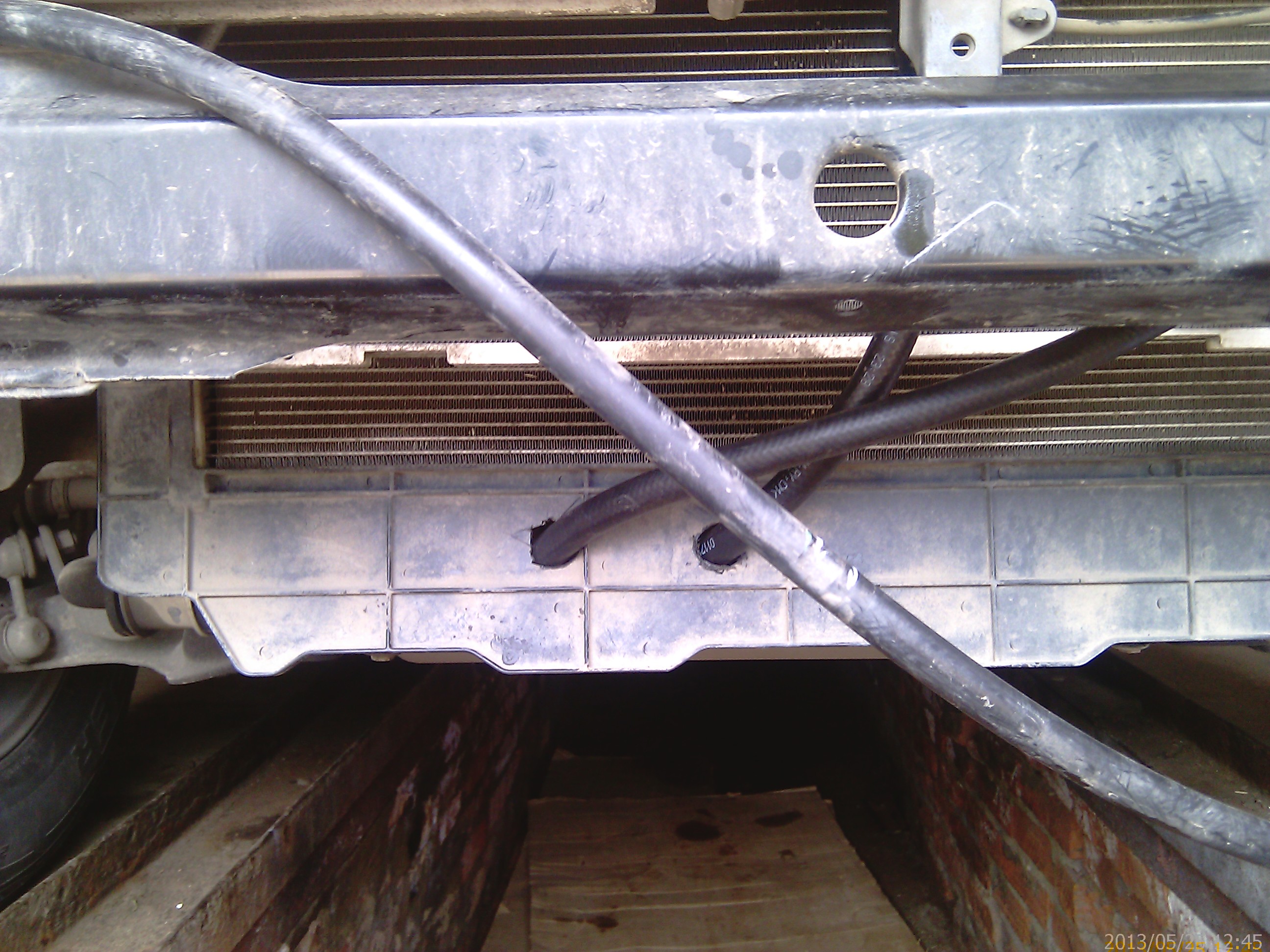

- atservice
- Сообщения: 798
- Зарегистрирован: 16 янв 2011, 09:24
- Мой автомобиль(и):: Mitsubishi Pajero Sport 2010
- Откуда: Новокузнецк
- Поблагодарили: 182 раза
Там где шланги проходят скрозь дырки в пластмассе нужно их чем нибудь защитить. Пластик со временем перетрёт шланги насквозь.krokodil594 писал(а):Ну вот и я обзавелся радиатором АКПП.

- krokodil594
- Сообщения: 2082
- Зарегистрирован: 07 фев 2013, 10:47
- Двигатель:: 4N15
- Мой автомобиль(и):: NMPS 2017, 2.4 DID, AT
- Откуда: Москва, ЮЗАО
- Благодарил (а): 253 раза
- Поблагодарили: 282 раза
Уже сделано! Намотана изолента, поверх изоленты сплэн. Шланги даже не шевелятся в дырках.atservice писал(а):Там где шланги проходят скрозь дырки в пластмассе нужно их чем нибудь защитить. Пластик со временем перетрёт шланги насквозь.krokodil594 писал(а):Ну вот и я обзавелся радиатором АКПП.
