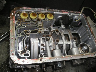

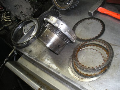

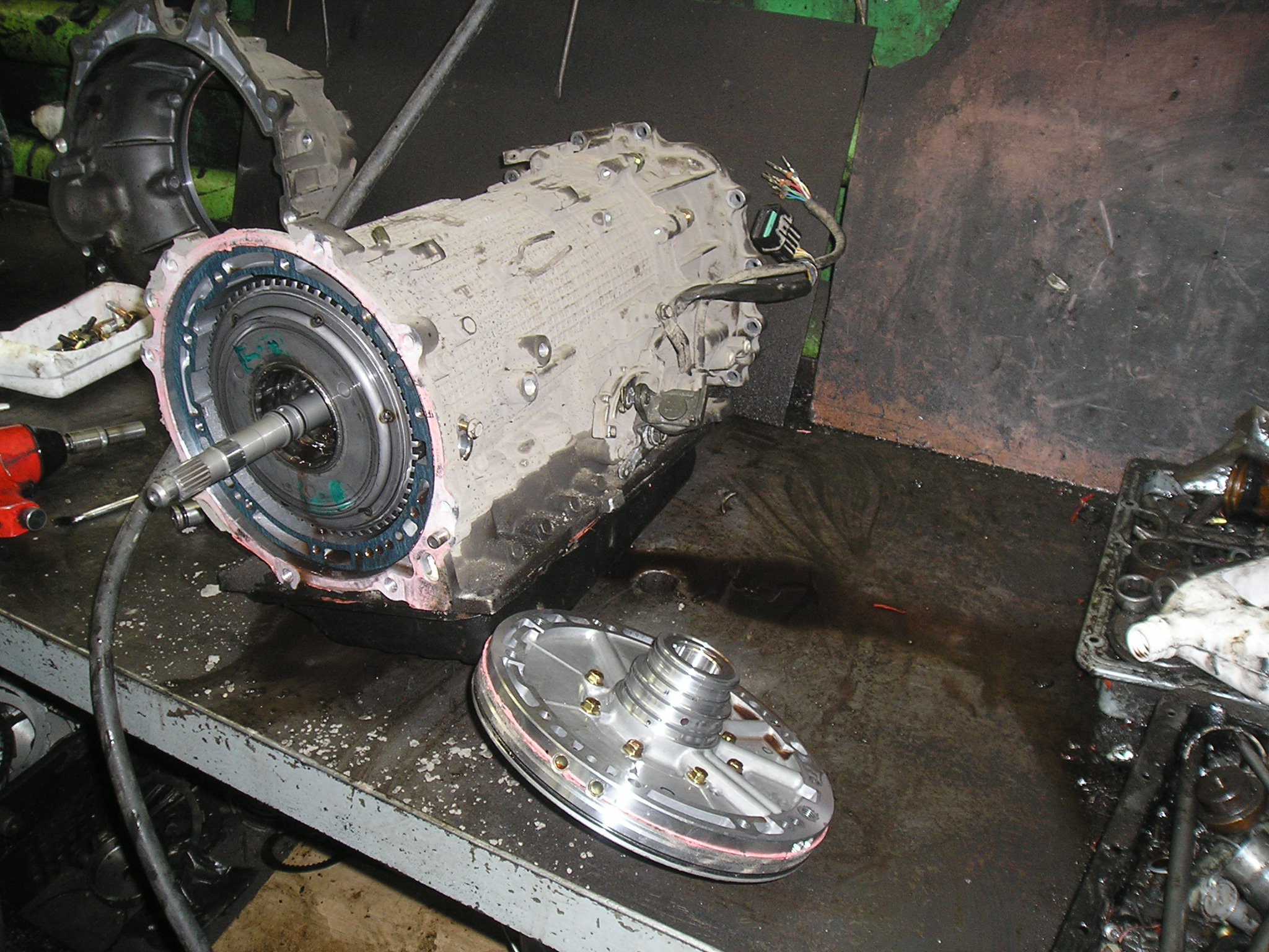

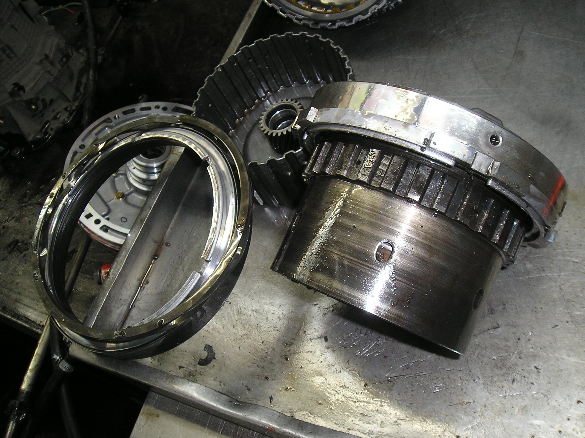

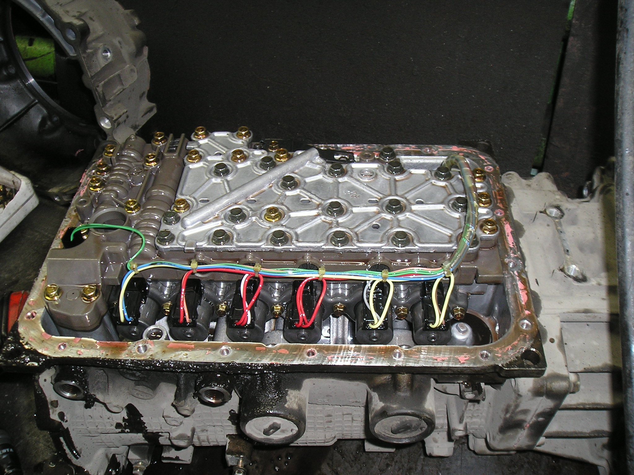

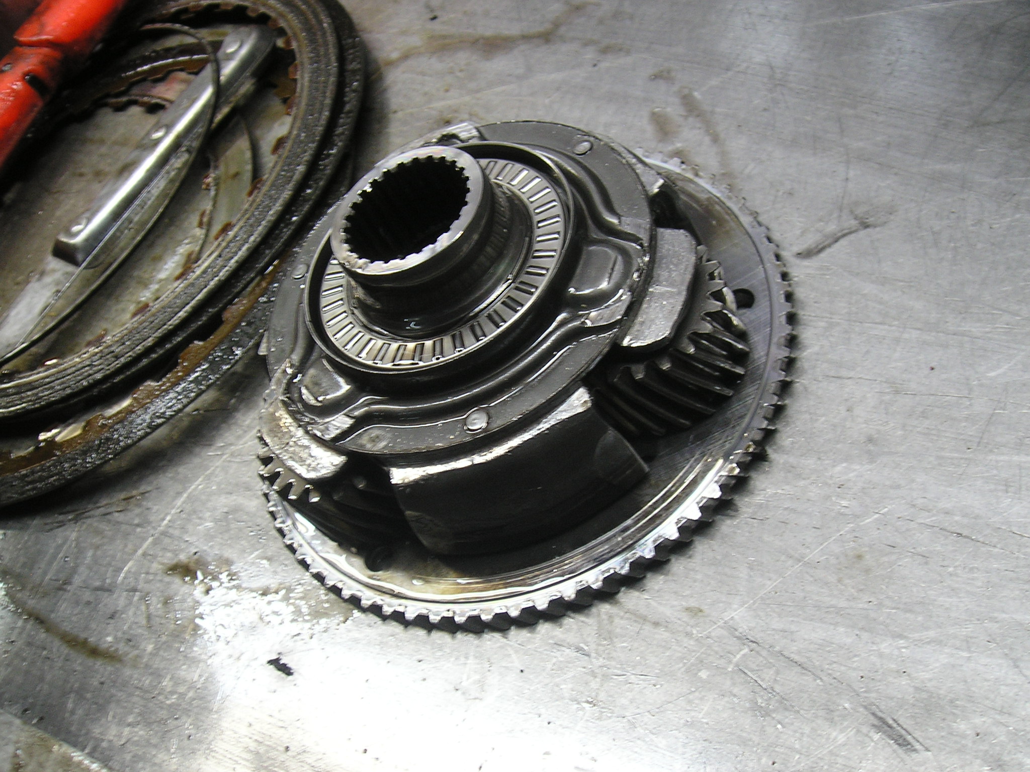

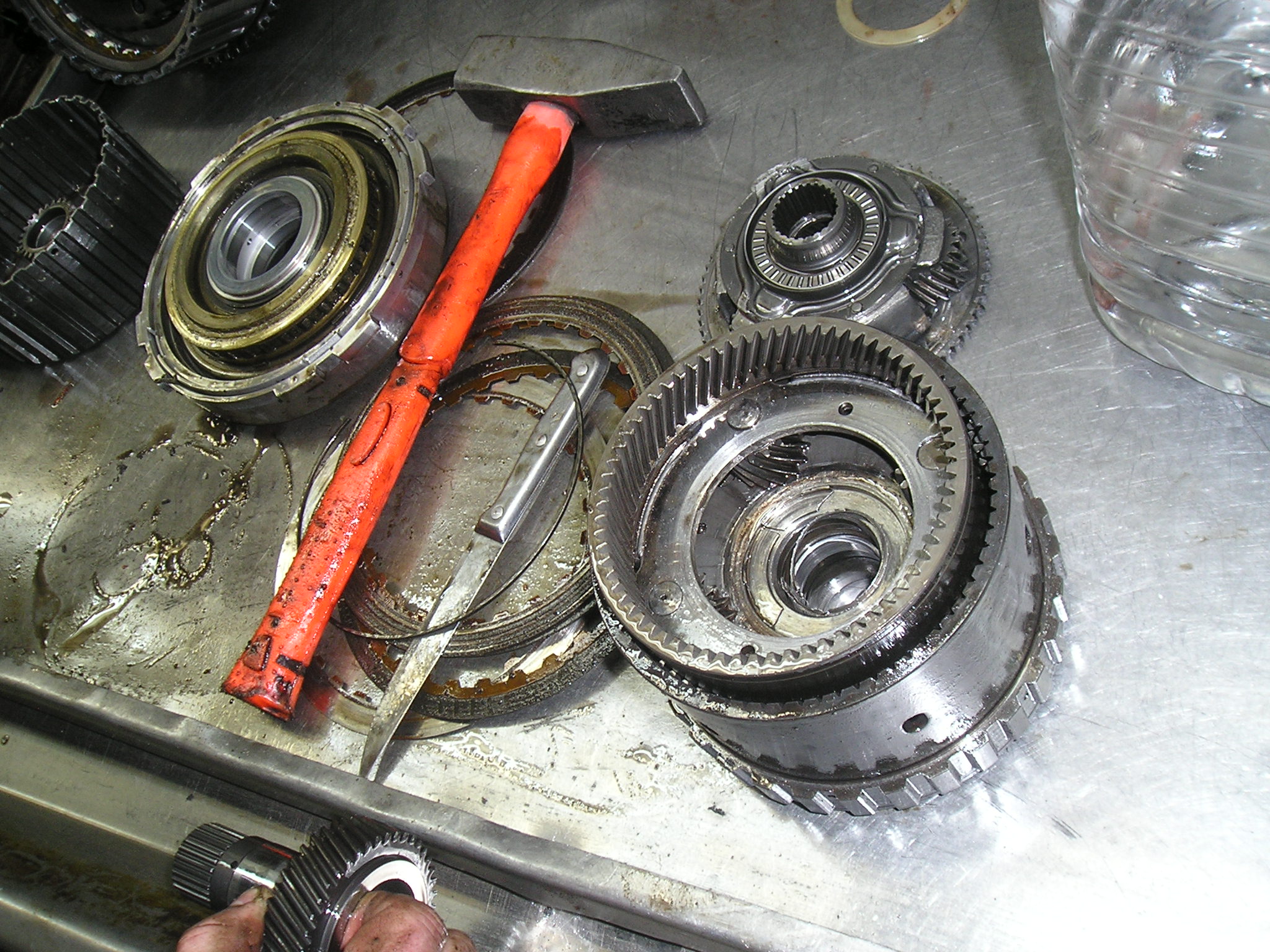

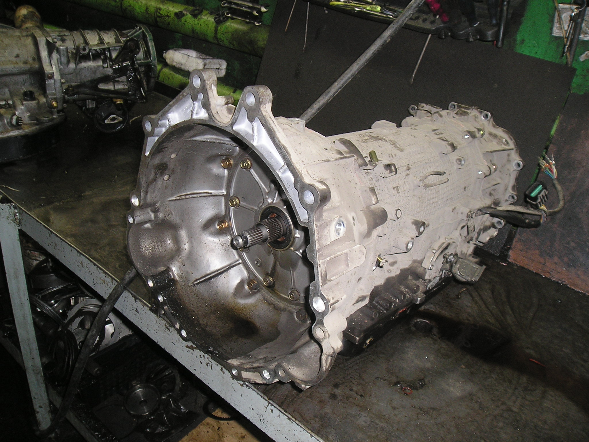

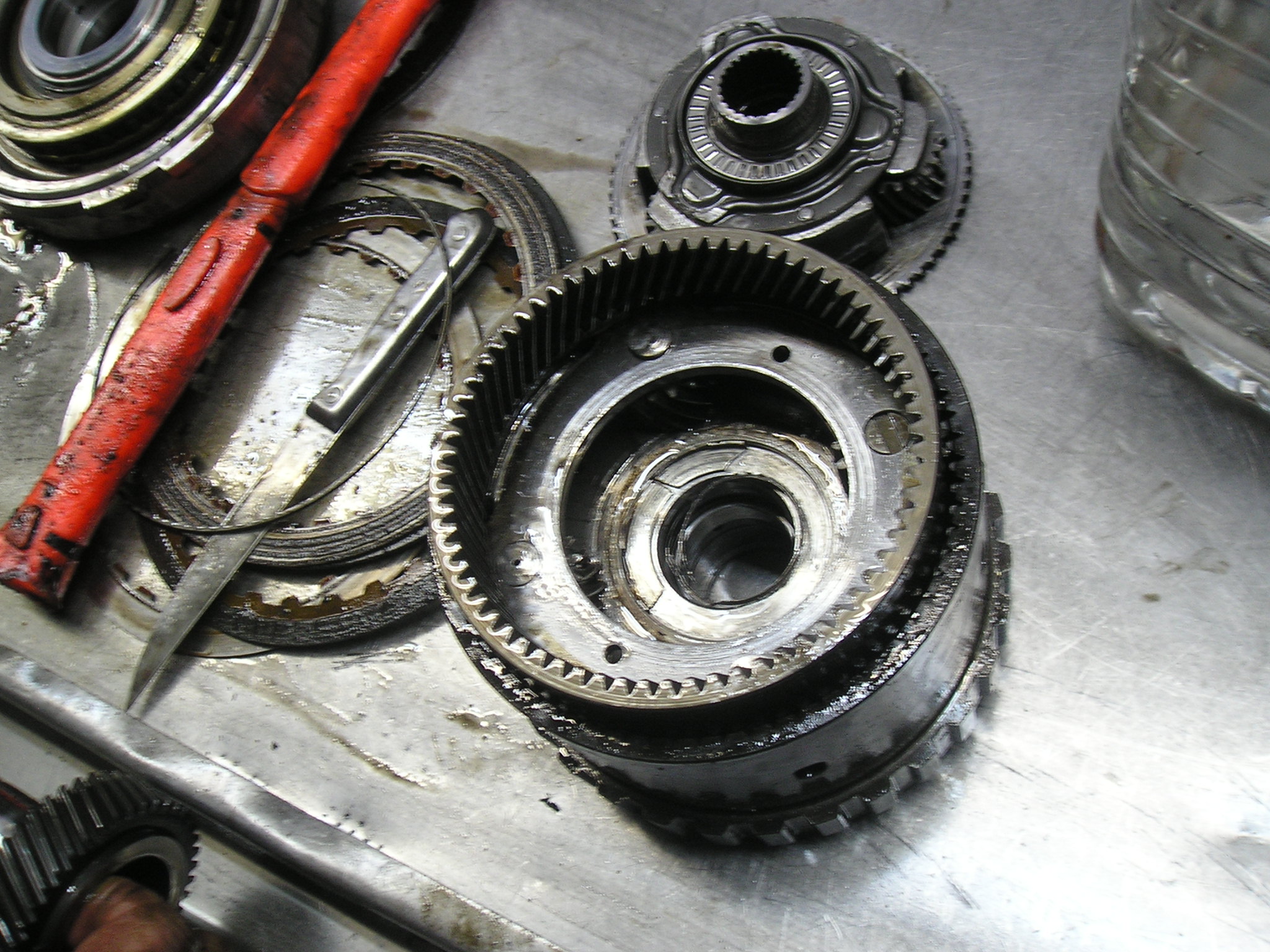

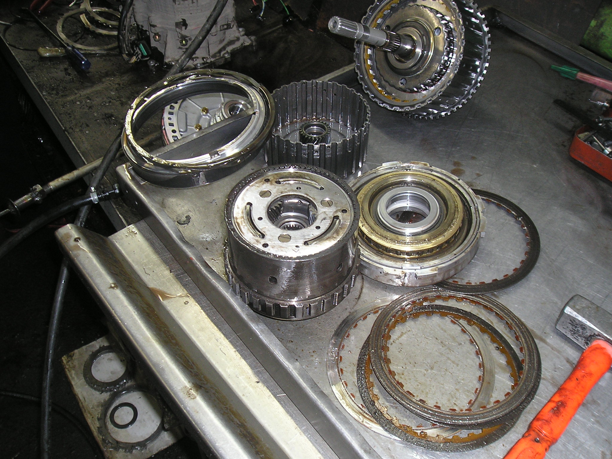

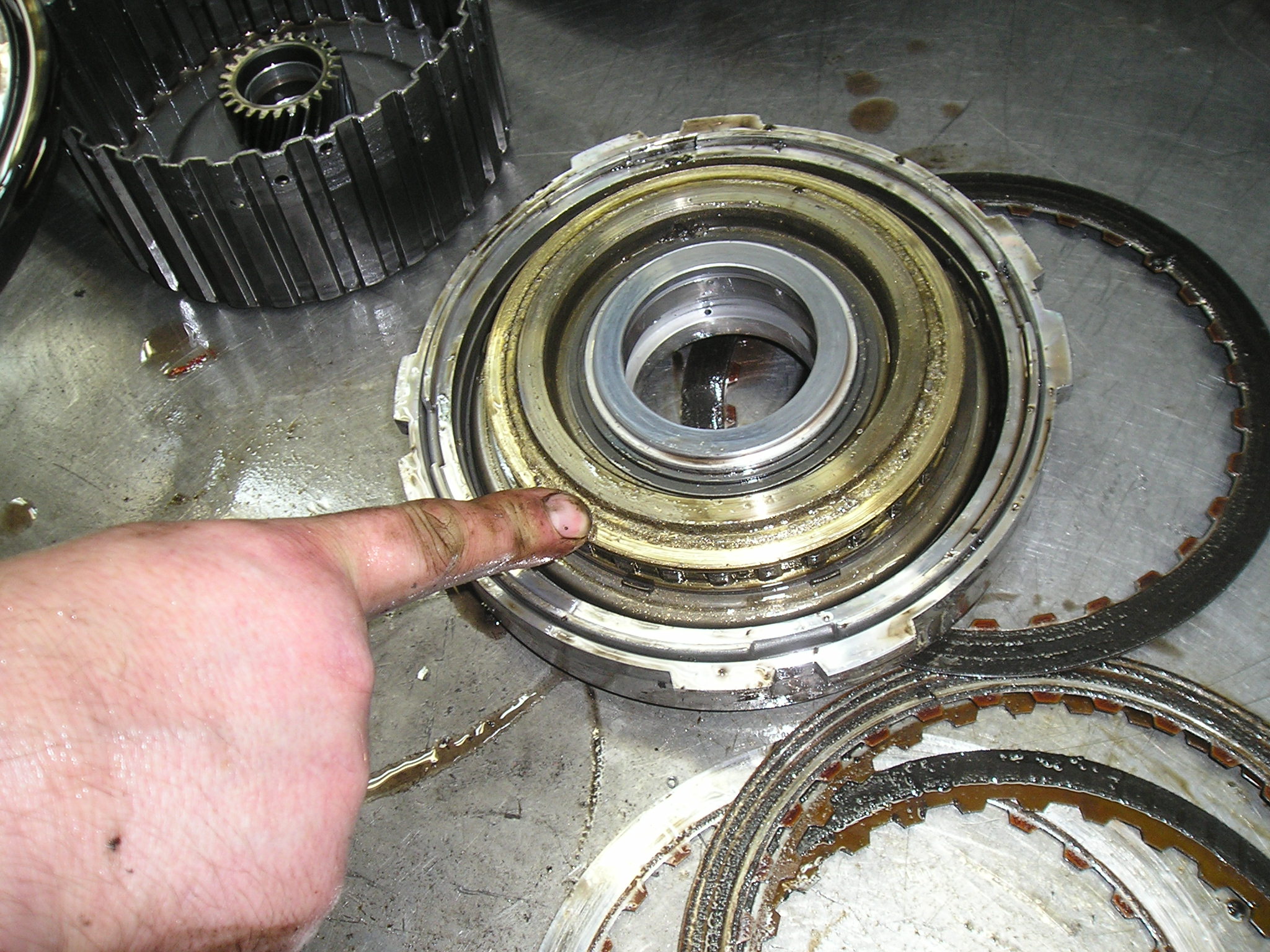

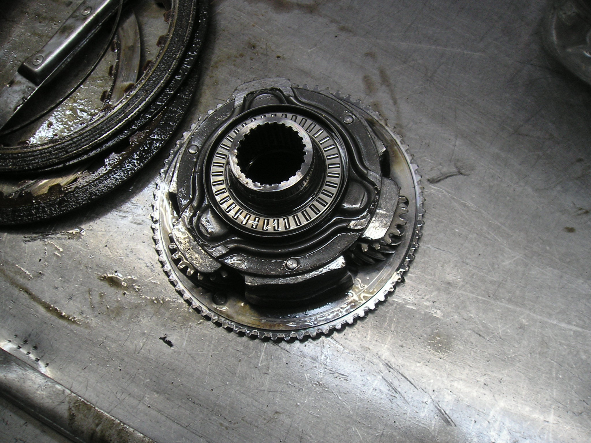

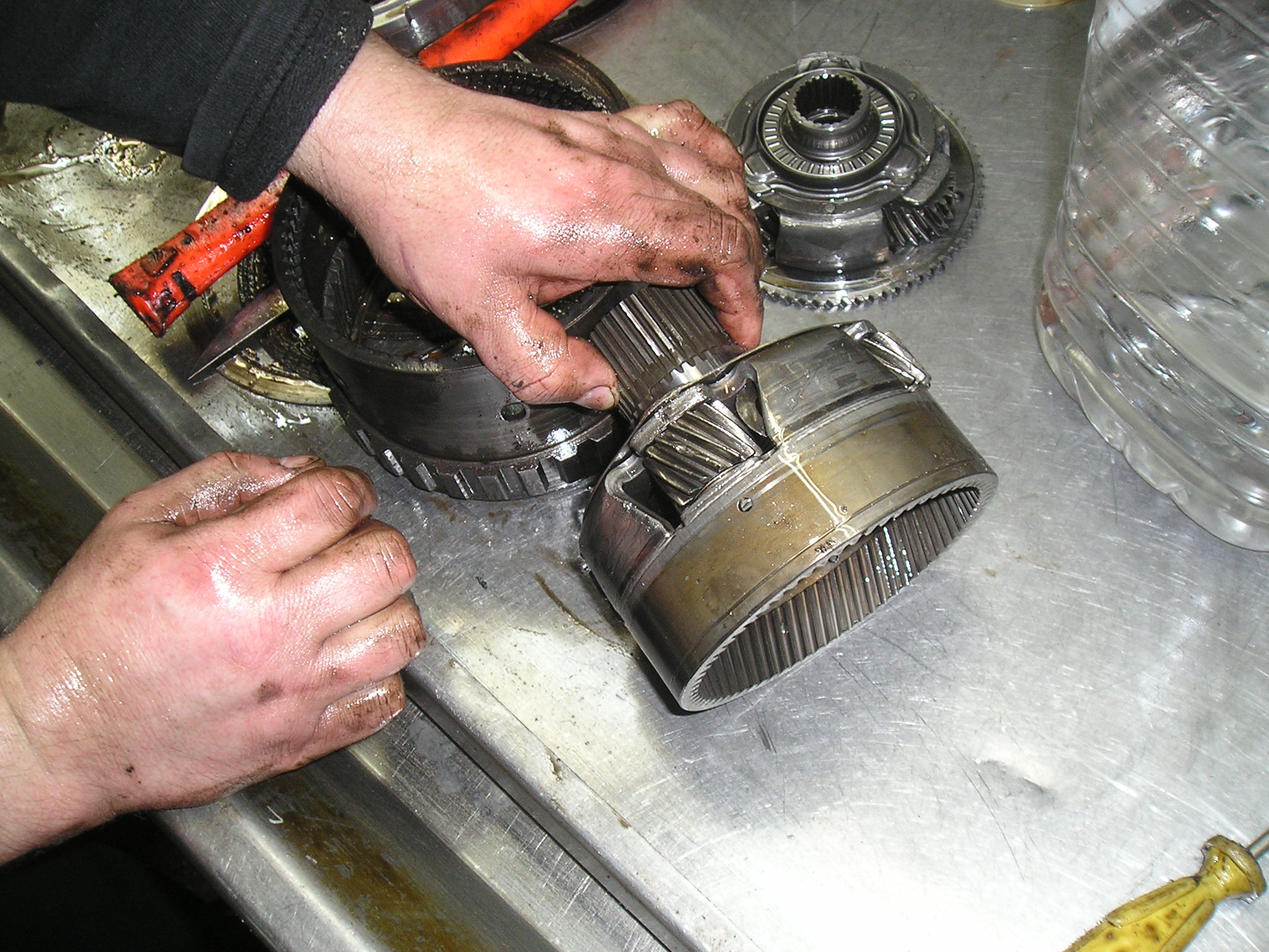

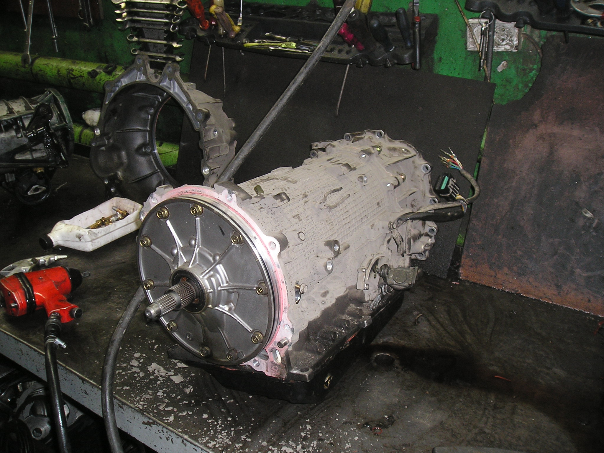

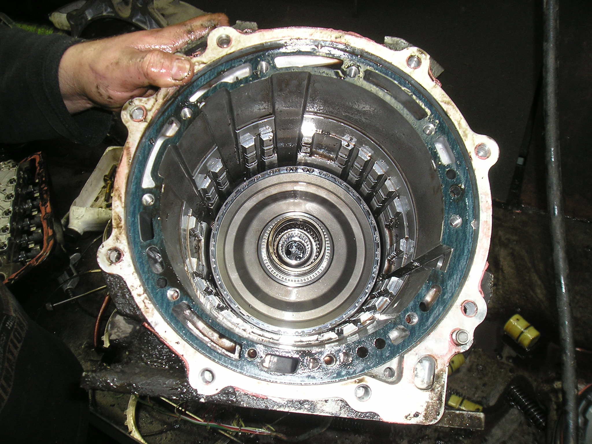

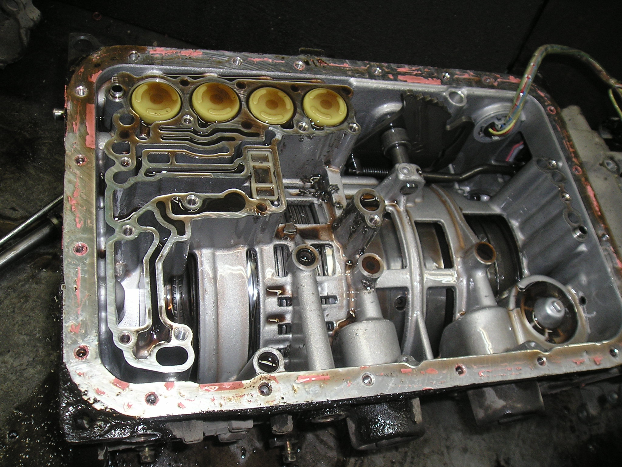

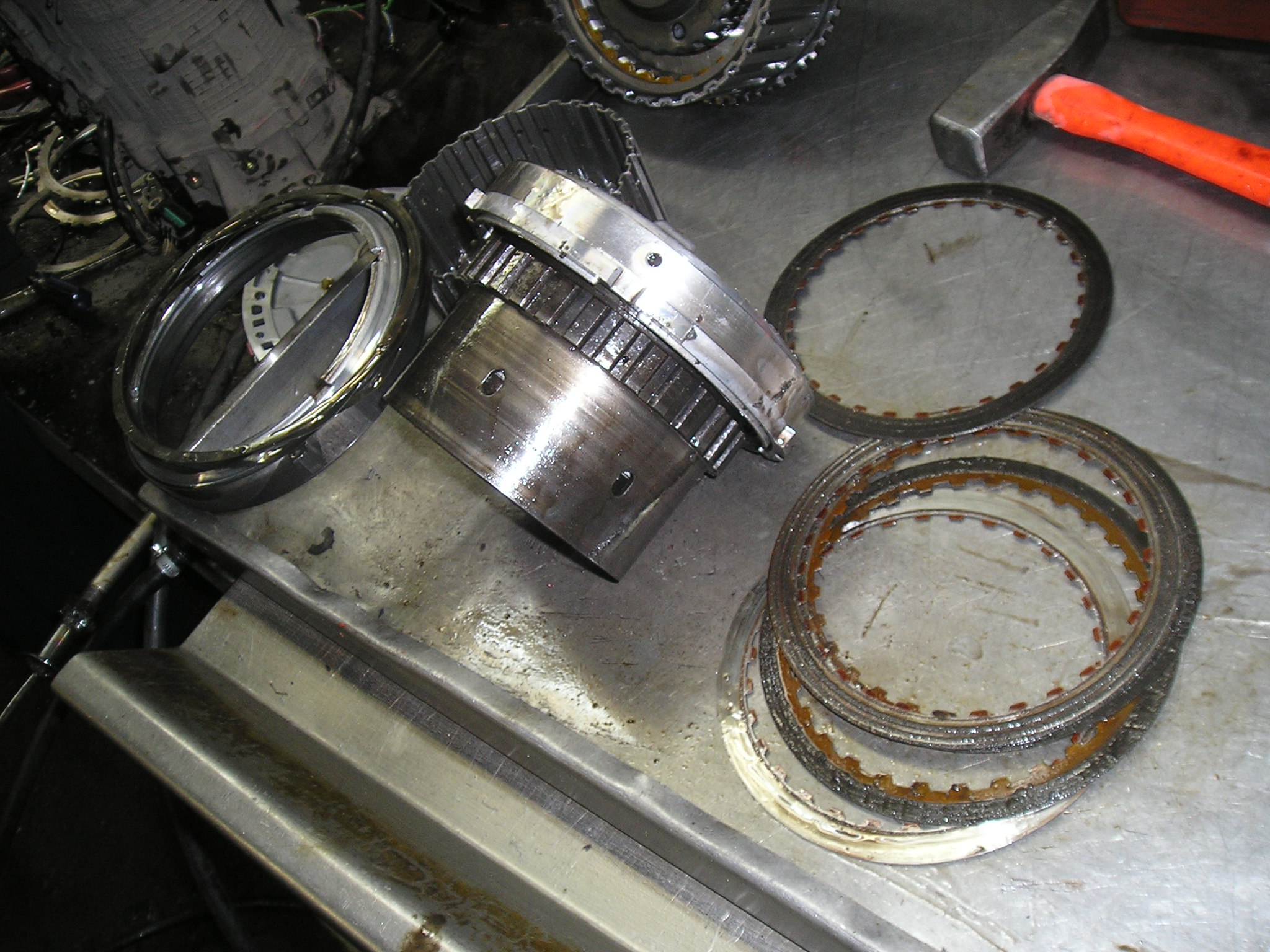

Итак, пардон за задержку. Ниже выкладываю обещанные фото разбора АКПП с Паджеро.
Внешний вид коробки Снимаем колокол Снимаем насос Снимаем поддон Снимаем гидроблок - видна стружка и обломки Планетарки смог вытащить только с центральным суппортом - отдельно вытащить не смог. Что не снимается руками, отделяем с помощью молотка. Рядом видны убитые фрикционные диски. Внешний вид обгонной муфты - ей кирдык. Обгонка и планетарный узел в сборе Разбираем планетарный узел. Первая планетарка. Видно что металл спилило наполовину Вторая планетарка - видно вылезшие пальцы, они и пилили первую и разваленный подшипник Вынимаем вторую планетарку из корпуса - видно разрушенные зубъя Дальше в коробке всё цело. Таковы последствия масляного голодания после езды в мороз. Машина 3,5 литра, бензин - радиатор АКПП стоит с завода.
НМПС белый 5А/Т, 2,5. зима Hankook RW11, лето - сток.

Re: Глюк в работе 5-ст АКПП
А отчего масленное голодание? Низкий уровень или масло не соответствующей вязкости (кстати какое было залито?)?
Ну про голодание, по-моему, писано переписано в теме про радиаторы. Перемерзает оно в отдельном радиаторе. Масло штатное ATF SP-III.SKS писал(а):А отчего масленное голодание? Низкий уровень или масло не соответствующей вязкости (кстати какое было залито?)?
