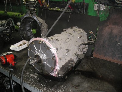

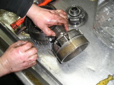

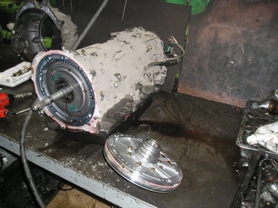

Итак, пардон за задержку. Ниже выкладываю обещанные фото разбора АКПП с Паджеро.
Внешний вид коробки
Коробка
Коробка

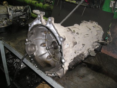

Снимаем колокол
Коробка без колокола
Снимаем насос
Коробка без насоса
Коробка без насоса

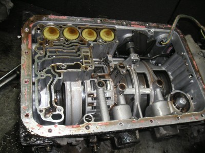

Снимаем поддон
Коробка без поддона
Коробка без поддона

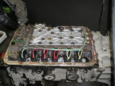

Снимаем гидроблок - видна стружка и обломки
Коробка без гидроблока
Планетарки смог вытащить только с центральным суппортом - отдельно вытащить не смог.
Центральный суппорт с планетарками

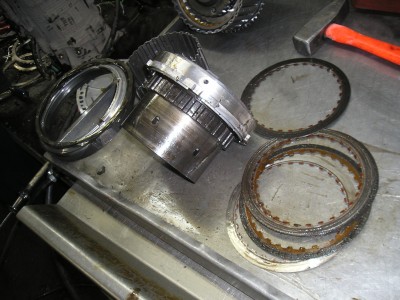

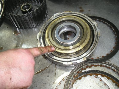

Что не снимается руками, отделяем с помощью молотка. Рядом видны убитые фрикционные диски.
Суппорт и диски
Суппорт и диски
Внешний вид обгонной муфты - ей кирдык.
Обгонка
Обгонка
Обгонка и планетарный узел в сборе

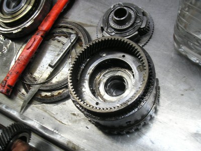

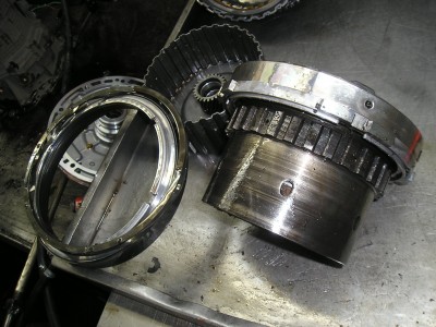

Разбираем планетарный узел. Первая планетарка.
Первая планетарка
Первая планетарка
Видно что металл спилило наполовину
Спиленный металл
Спиленный металл

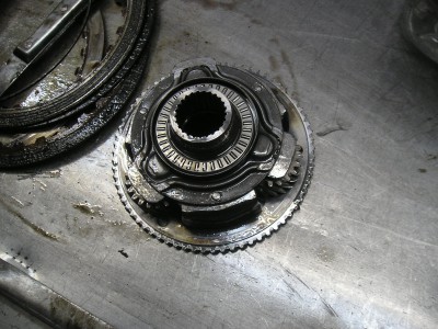

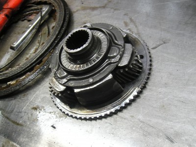

Вторая планетарка - видно вылезшие пальцы, они и пилили первую и разваленный подшипник
Вторая планетарка
Вторая планетарка
Вынимаем вторую планетарку из корпуса - видно разрушенные зубъя
Сколы на зубъях
Сколы на зубъях
Дальше в коробке всё цело.
Таковы последствия масляного голодания после езды в мороз. Машина 3,5 литра, бензин - радиатор АКПП стоит с завода.
