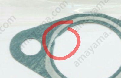

Re: замена цепи грм 4м41
А у нас вот такая и белая часть это и есть силиконSmoAG писал(а):ХЗ оригинальная прокладка (не замена артикула) для П3 просто паранитовая.
Ну так это малазия((( все прокладки которые мне попадались были с наклейкой япония, и везде стоит количество 1.
Это я как для образца, а так мне тоже приходили прокладки изготовитель Япония. Самое главное я разобрался, какой стороной и куда ее нужно ставить. Силиконовой стороной к гидронатяжителю и гладкой к ГБЦ.SmoAG писал(а):Ну так это малазия((( все прокладки которые мне попадались были с наклейкой япония, и везде стоит количество 1.
Вот этой выборкой в прокладке к масленному каналу гидронатяжителяAlex5024 писал(а):Это я как для образца, а так мне тоже приходили прокладки изготовитель Япония. Самое главное я разобрался, какой стороной и куда ее нужно ставить. Силиконовой стороной к гидронатяжителю и гладкой к ГБЦ.SmoAG писал(а):Ну так это малазия((( все прокладки которые мне попадались были с наклейкой япония, и везде стоит количество 1.
И ни при какой ситуации не мазать прокладку герметиком!!!
