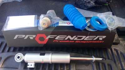

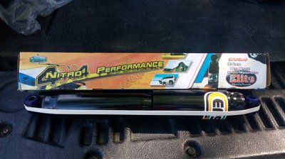

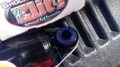

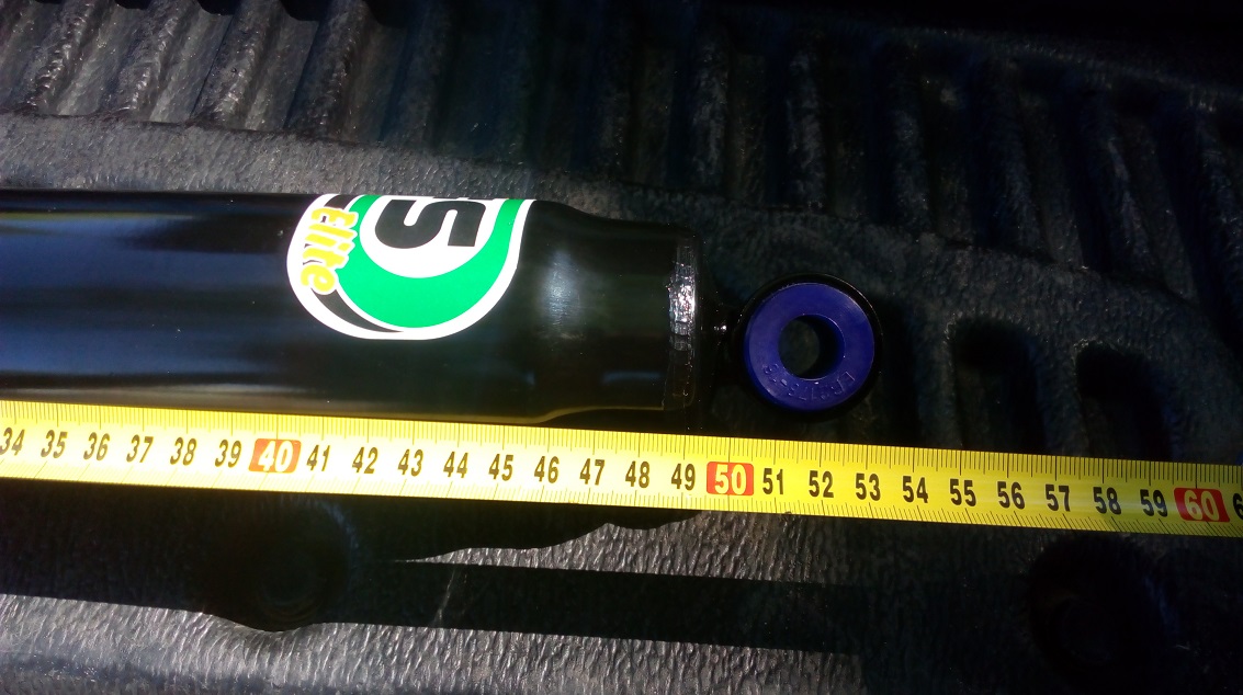

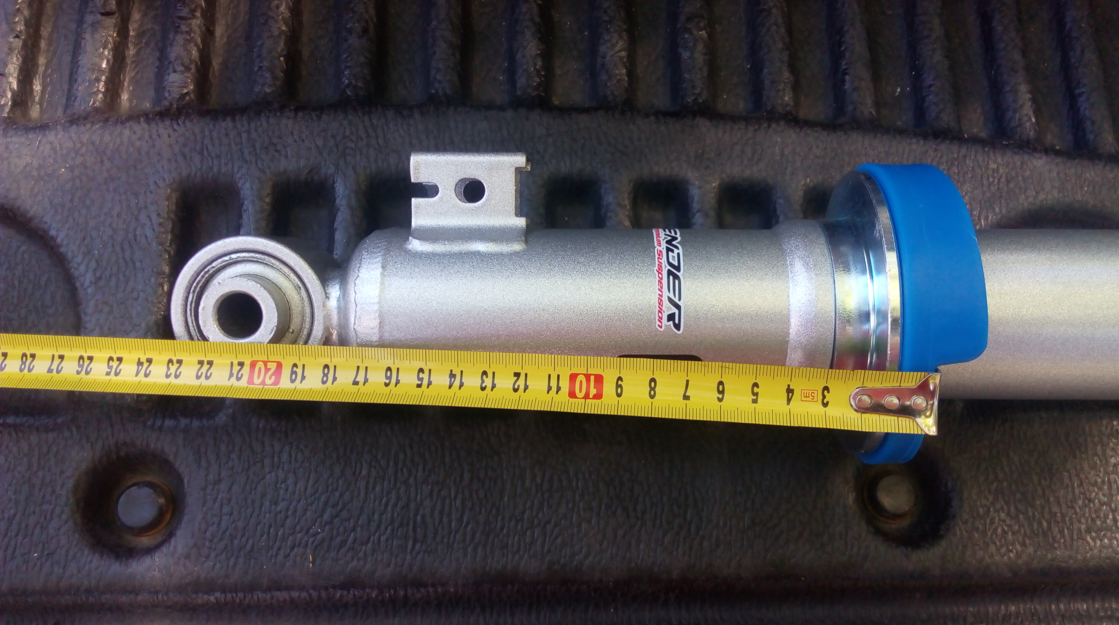

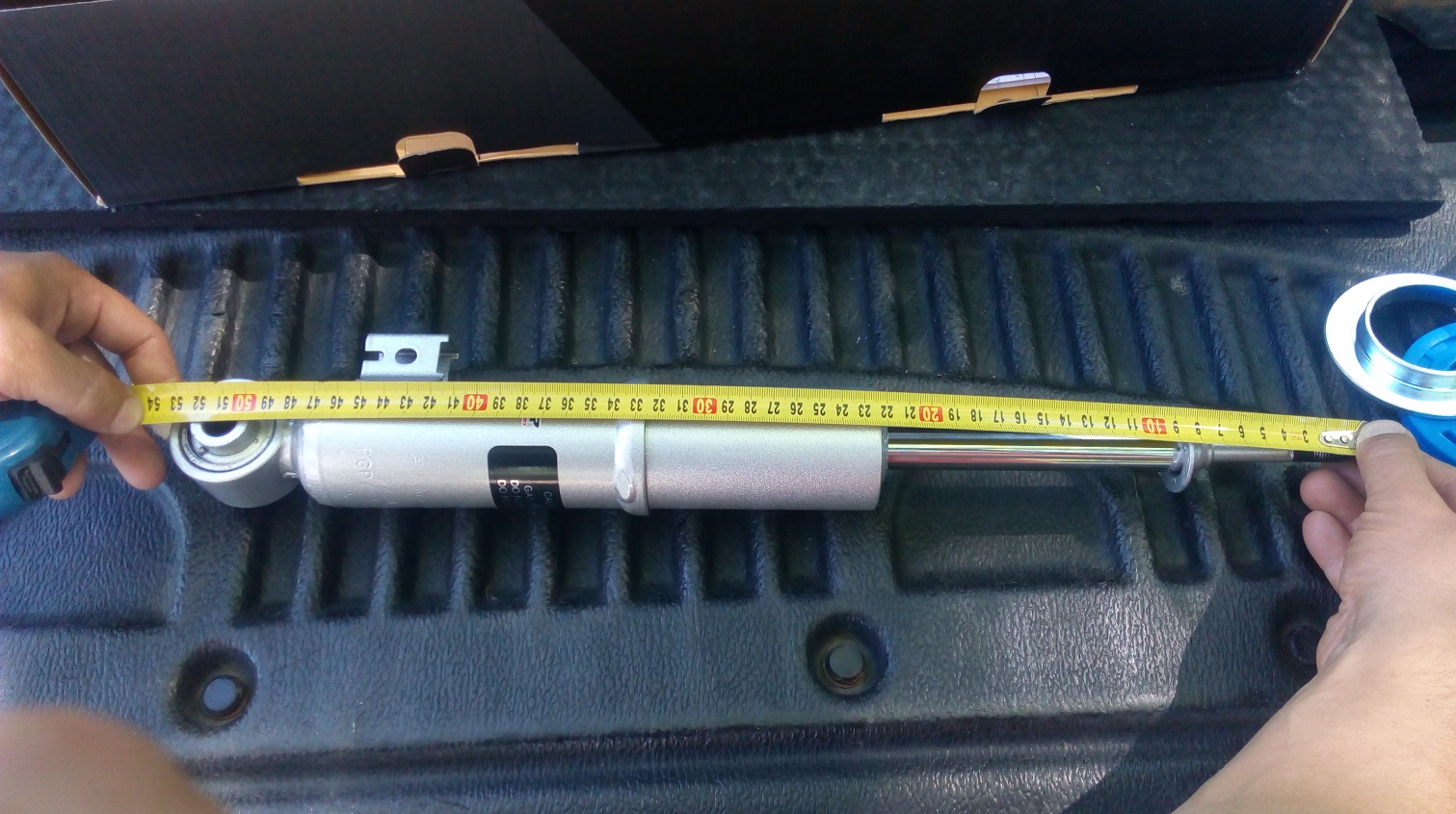

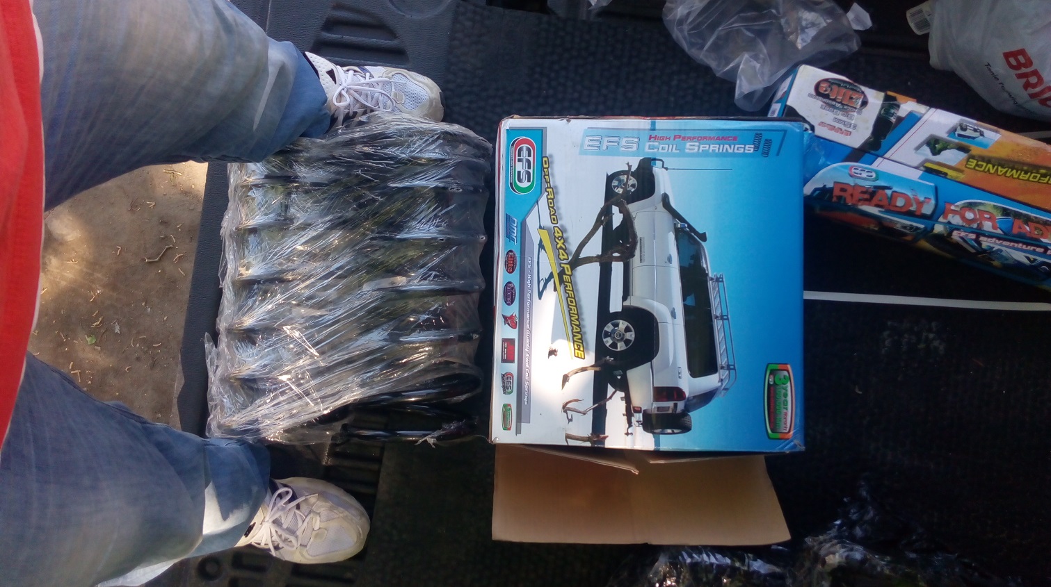

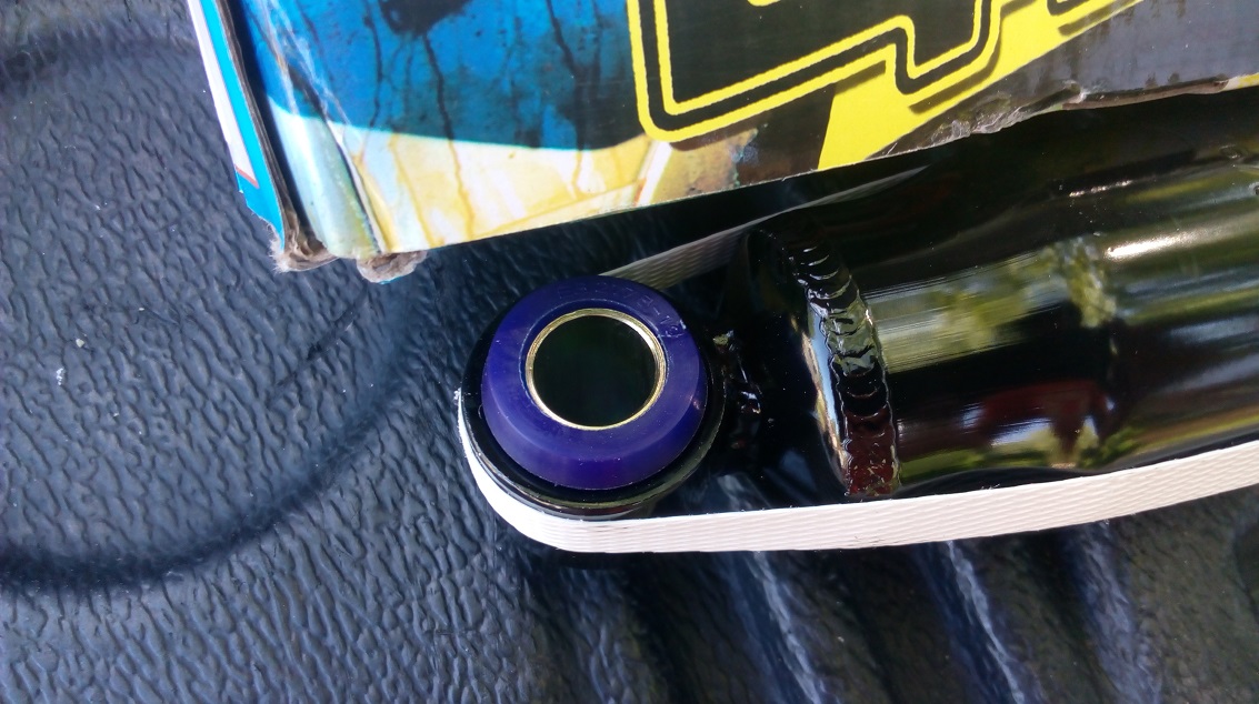

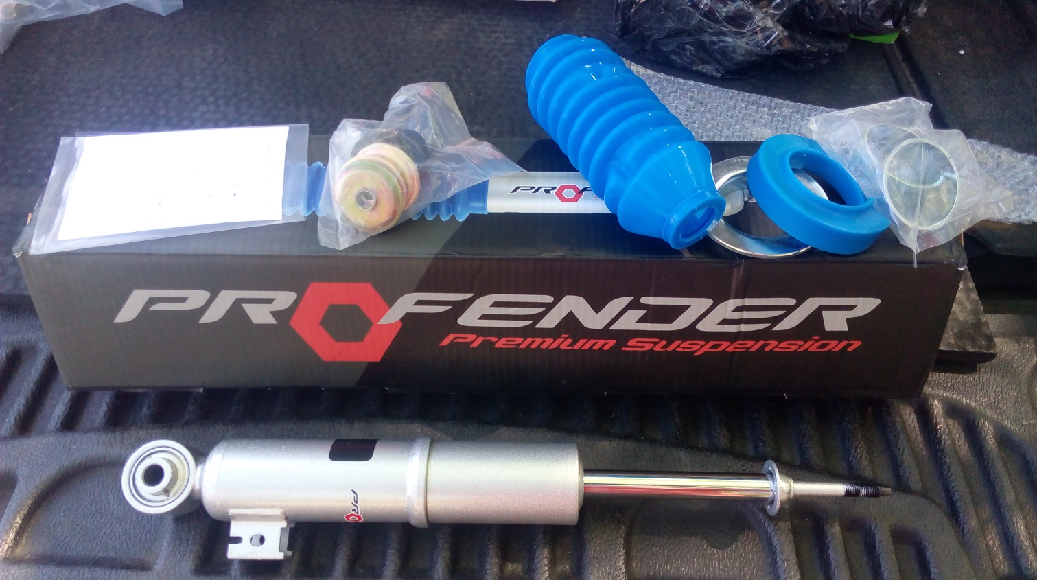

Всем приветы.
Получили наконец Профендеры с сьёмно/поворотной чашкой. Копия Ловеллса, ну почти))
Вот что имеем: Амики интересные. Такие, только от П4 катаю сам- более чем устраивает.
Без колец, как видно на фото,- амортизатор сток. Дальше- кому как угодно))) 10 и 20 мм кольца в комплекте.
Конкретно эти амортизаторы будут работать с 95ми Ловеллсами НЕ hd, лифт изагрузка подбирались под ТЗ клиента.
Так же эта машина, задом встанет на EFS.
Машин Полный сток. Плюсом шумка 100%, передний/задний квадраты. Треша не будет.
Зад будет *без фанатизма*, но очень приличный)) Пружины:
Левая 400мм, Правая 390. Это не часто встречается))
Пруток 17мм. Заявленная загрузка- плюс 200
, думается- будет меньше, но в любом случае это наш вариант))
При такой длине пружины- амики длинные не нужны.
Берём расчётные 520 на вылете. Исполнение- очень не плохо.
По EFS европа тащится. Вариантов реализации масса.
Вплоть до очень очень ацких пружин под броню B6

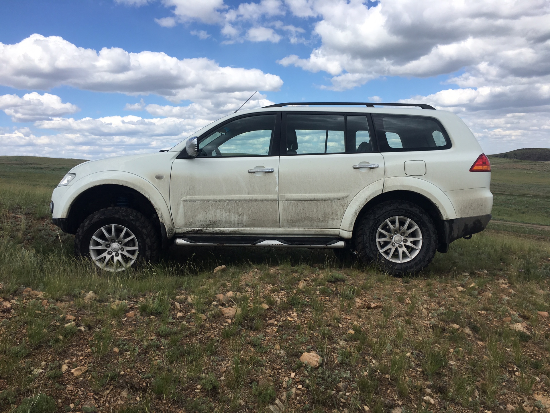

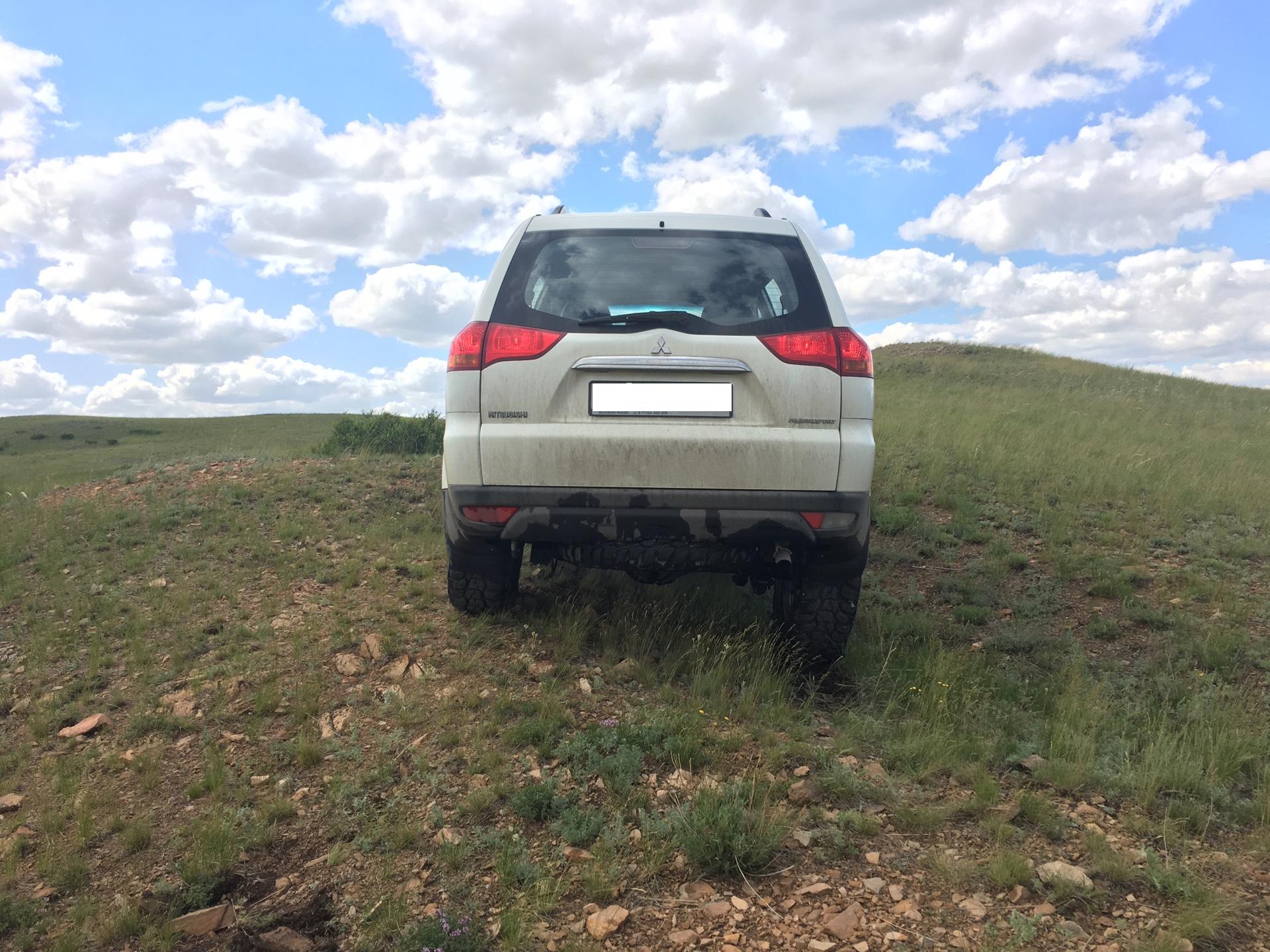

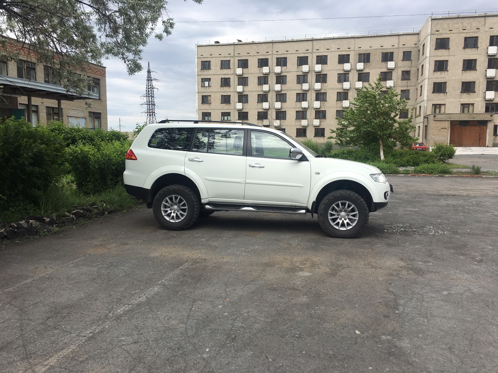

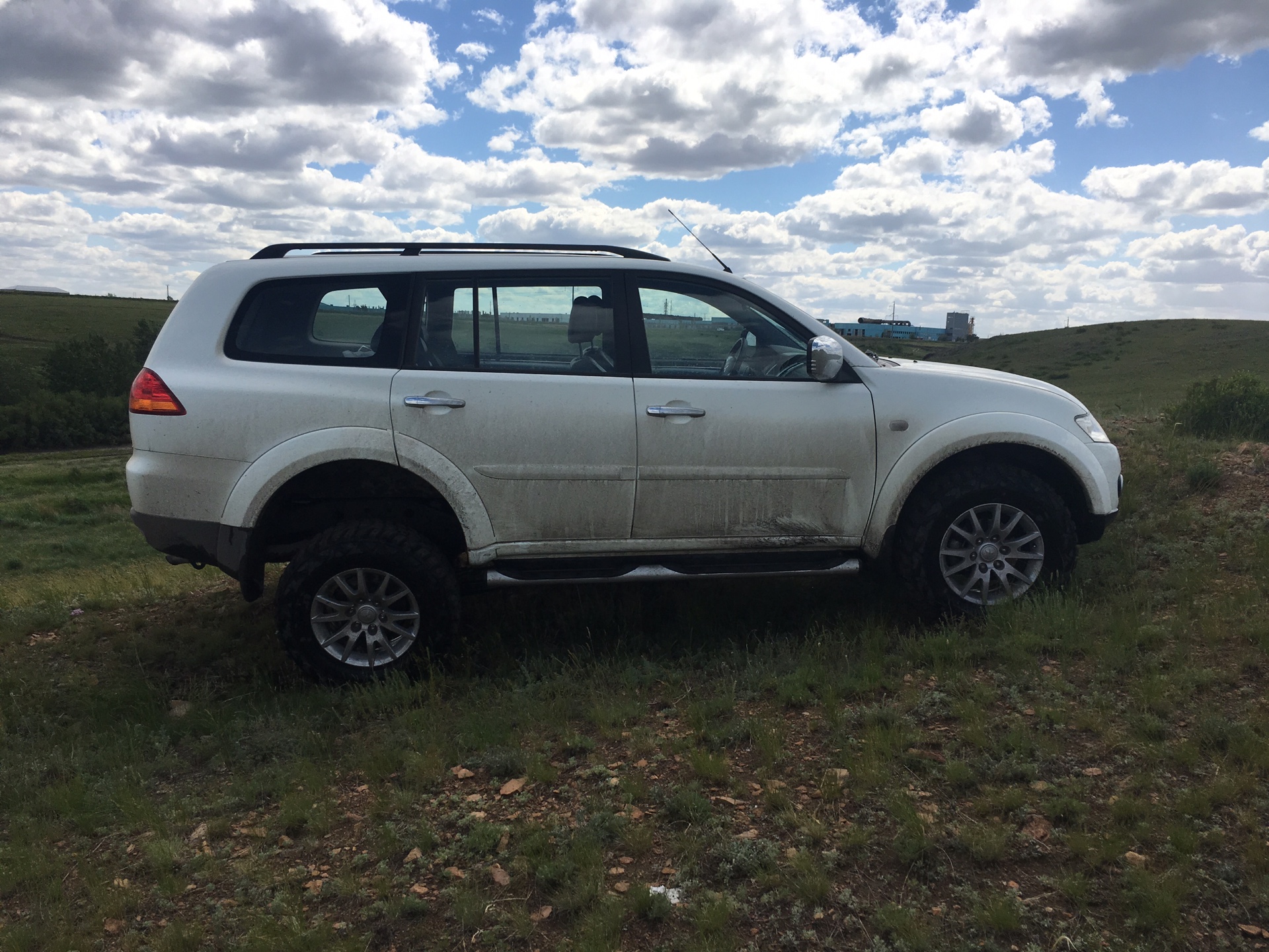

Вроде бы пришел к окончательному сетапу подвески: перед Profender ABP7-4686P50 + Lovells CFR-95 + проставки на верхние шаровые 20 мм, зад Profender PGP7-7004P50 + Lovells CRR-69HD.
Высота морды 59 см, зад 60,5. Вроде пока все работает адекватно, дальше видно будет.

Если не сложно, фото авто выложи.Orione писал(а):Вроде бы пришел к окончательному сетапу подвески: перед Profender ABP7-4686P50 + Lovells CFR-95 + проставки на верхние шаровые 20 мм, зад Profender PGP7-7004P50 + Lovells CRR-69HD.

Выложу чуть попозже, машину пришлось вернуть в сервис, ироды покончали резьбы на креплении защиты. Переваривают гайки.

Re: Lovells Suspension
PGP7-7004P взял потому что PGP7-4058P не было в наличии и поступлений не предвиделось. По геометрии они одинаковые, по креплениям тоже. По факту на машине работают отлично, к задней подвеске у меня вопросов нет вообще. Были проблемы с передом, решились (вроде бы) заменой пружин с CFR-95HD на CFR-95.

Вот что получилось у меня в итоге...
ИМХО, в этот раз получилось вполне гармонично, зад чуть выше морды. Как раз под загрузку 300-400 кг выравнивается.
Кстати, последние три фото - максимальная артикуляция подвески, диагональ, дальше без БЗД не едет.
