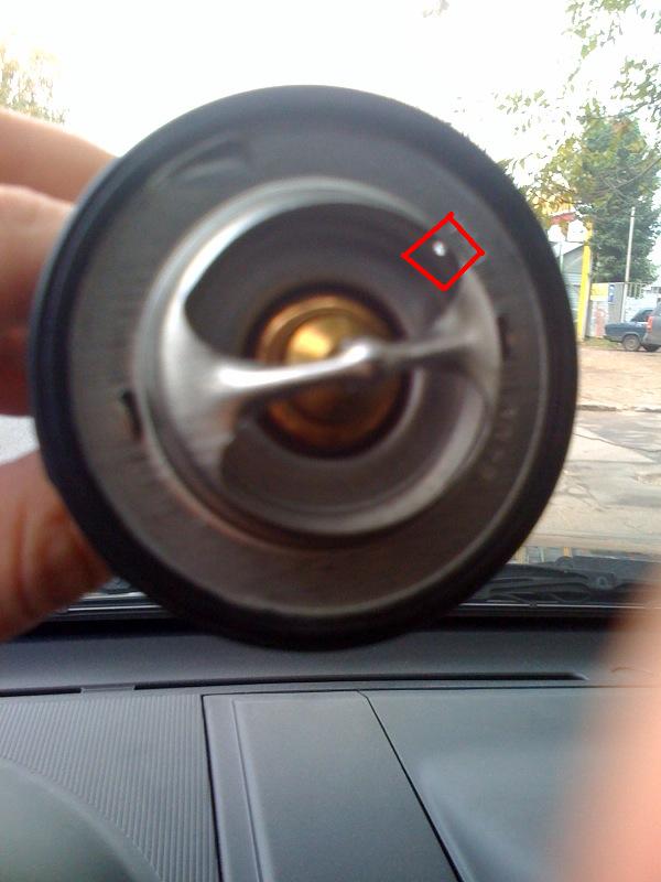

Друзья, я тут выпал нееадолго из автомобильной жизни и про ЕГР пока нет новых данных
Дмитрию могу только посоветовать смотреть термостат.
Я тут варил в кастрюле как-то два оригинальных термостата, один заводской с пробегом 2 года, а другой оригинальный, купленный у ОД за бешеные деньги.
Так вот.... я могу сказать, что температура начала открытия клапана у этих термостатов одинакова, но скорость открытия и ход клапана существенно различается.
Хоженый термостат медленнее чем новый. Возможно материал, который реагирует на температуру стареет со временем, возможно просто все из-за широких допусков.
Гейтц, с дырочкой немного не догревает двигатель и был "выкинут" Надо его сварить тоже ради интереса....
Есть проблема замены термостата. Даже сотрудники ОД признают, что после замены термостата остается воздушная пробка, которая очень сложно выдавливается их станцией по замене антифриза. Говорят, что сильно "мучают" Л200 для выдавливания этой самой пробки..... Мне кажется, что они сильно перегревают двигатель....
Я сам тоже столкнулся с проблемой самостоятельной замены термостата. Выдавить воздушную пробке НЕРЕАЛЬНО!!! Просто поверьте в это.
Я ездил с температурой 96-97 градусов по безобидным трассам и в городе.... Но я то знаю что моя температура ровно 88 градусов и те 96-97 - это не нормальная ситуация!!!
После выдавливания воздушной пробки, после 2 недель катания с повышенными температурами температура вернулась к привычным 88 градусам.
Если за две недели воздушная пробка не ушла, то она не уйдет и через год....
А воздушная пробка получается возле термостата. Если термостат не менять, то и пробки не будет. Если ставить гидроник, термостат менять не обязательно и все проходит безболезненно. Но если сливалось из блока, то наверняка воздушная пробка возможна.
Возможно измененная система охлаждения для VGT, либо еще чего привело к этому эффекту именно на НМПС...

Родной сделан очень качественно, монументально что-ли... есть прорезиненная поверхность.CoolBDW писал(а): Что, совсем криво сделан? По цене одинаково с родным, должно и качество быть. Оно и на Ниссан Пасфайндер/Наварру 2.5 кстати идёт, и на Исудзу какие-то... О!
Гейтс - выглядит как простая китайская подделка, все тоньше, уже, резины нет.
А вот это Гейтс,
Но зато у него есть дырочка
