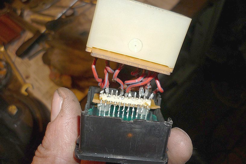

Походу нашел косяк.
Разпаял кнопку, половина контактов потресканые, будем паять...))

Тебе ещё повезлоcu6inec писал(а): половина контактов потресканые
Мне вон какой "подарок" в наследство достался
Да ещё и сколхожено кривыми руками было...
Но уже всё починил, припаял более длинный шлейф.
Набудущее- разъём в этом месте очень цепкий, а плата хиленькая. Надо поддевать чем-нибудь... Я вообще у разъёма замок срезал, и так никуда не выскочит.

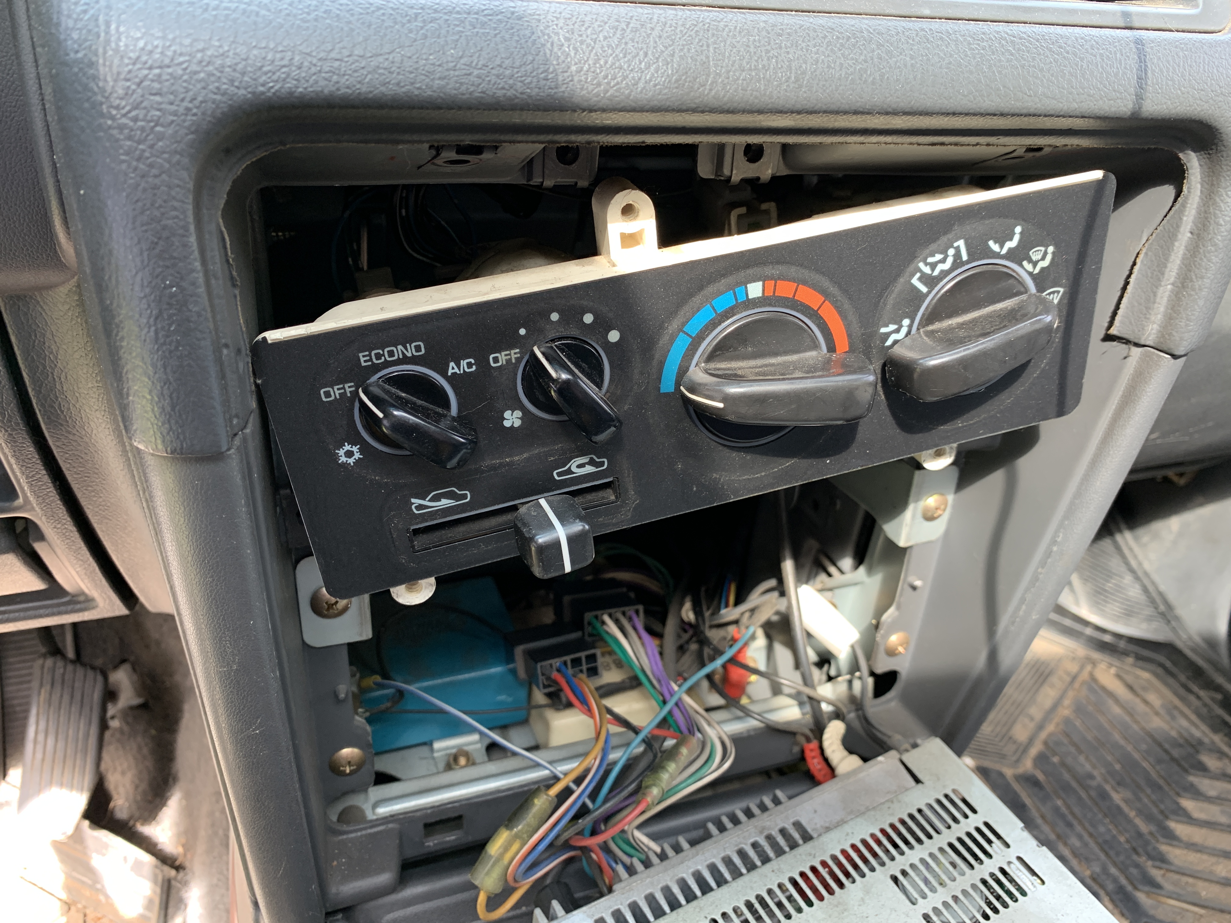

Меняем лампы в салоне.
Я не могу найти вторую лампочку, которая слева. Перегорела и бесит меня это! Как до неё добраться, можно чуть подробнее?Deem-On писал(а): ↑ Менял, стоит две штуки безцокольные большие, как на пдсветке приборки, гемор еще тот, надо открутить панель управления климатом и сколко можно оттянуть на себя, мешают троса заслонок, и изловчившись засунув туда руку нащупать патрон и вынуть его, затем заменив лампочку суметь вкрячить его обратно, и так два раза..
https://www.drive2.ru/l/5887033
Здесь глянь по зелёным проводам.
она под выключателем( крутилкой) менять шо ..... пальца не лезут
Те надо было в детстве на пианине играть, а не гайки крутитьалексей - Маленький Мук писал(а): ↑ шо ..... пальца не лезут
