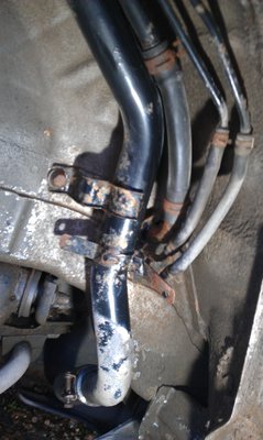

а точнее где?а то у меня я так понял горловина и трубка отвода воздуха с ней и все(причем отвода воздуха сгнила уже и обломилась)какие еще могут быть?вроде визуально других не вижу больше у себя.спаисбо заранее.SmoAG писал(а):Подводным камнем может оказаться переход в лонжероне, он тоже гниет и трубки тонкие в нем, а их менять будет уже сложнее чем горловину.К.И.С. писал(а):ребят, подскажите если только горловину менять собираюсь(разорился взял новую с нуля), сам бак снимать придется или можно без этого обойтись?и какие еще подводные камни могу встретить при замене?про то что сам бак мог сгнить можно не писать уже делал его до этого несколько лет назад.

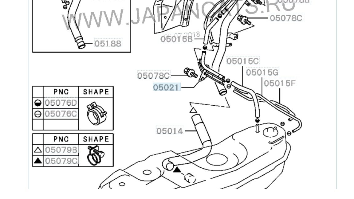

деталь 05021К.И.С. писал(а):а точнее где?а то у меня я так понял горловина и трубка отвода воздуха с ней и все(причем отвода воздуха сгнила уже и обломилась)какие еще могут быть?вроде визуально других не вижу больше у себя.спаисбо заранее.SmoAG писал(а):Подводным камнем может оказаться переход в лонжероне, он тоже гниет и трубки тонкие в нем, а их менять будет уже сложнее чем горловину.К.И.С. писал(а):ребят, подскажите если только горловину менять собираюсь(разорился взял новую с нуля), сам бак снимать придется или можно без этого обойтись?и какие еще подводные камни могу встретить при замене?про то что сам бак мог сгнить можно не писать уже делал его до этого несколько лет назад.

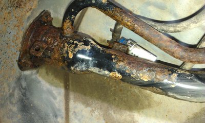

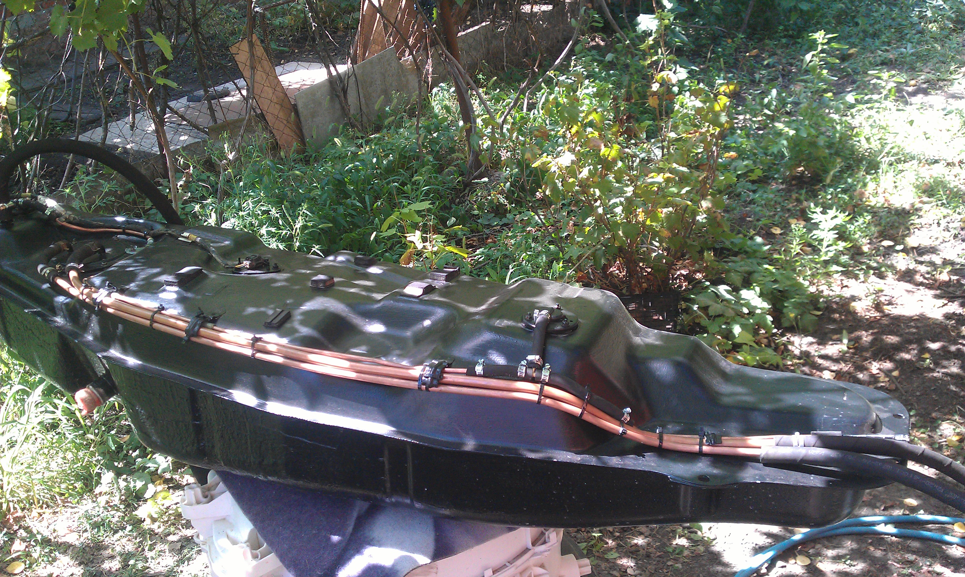

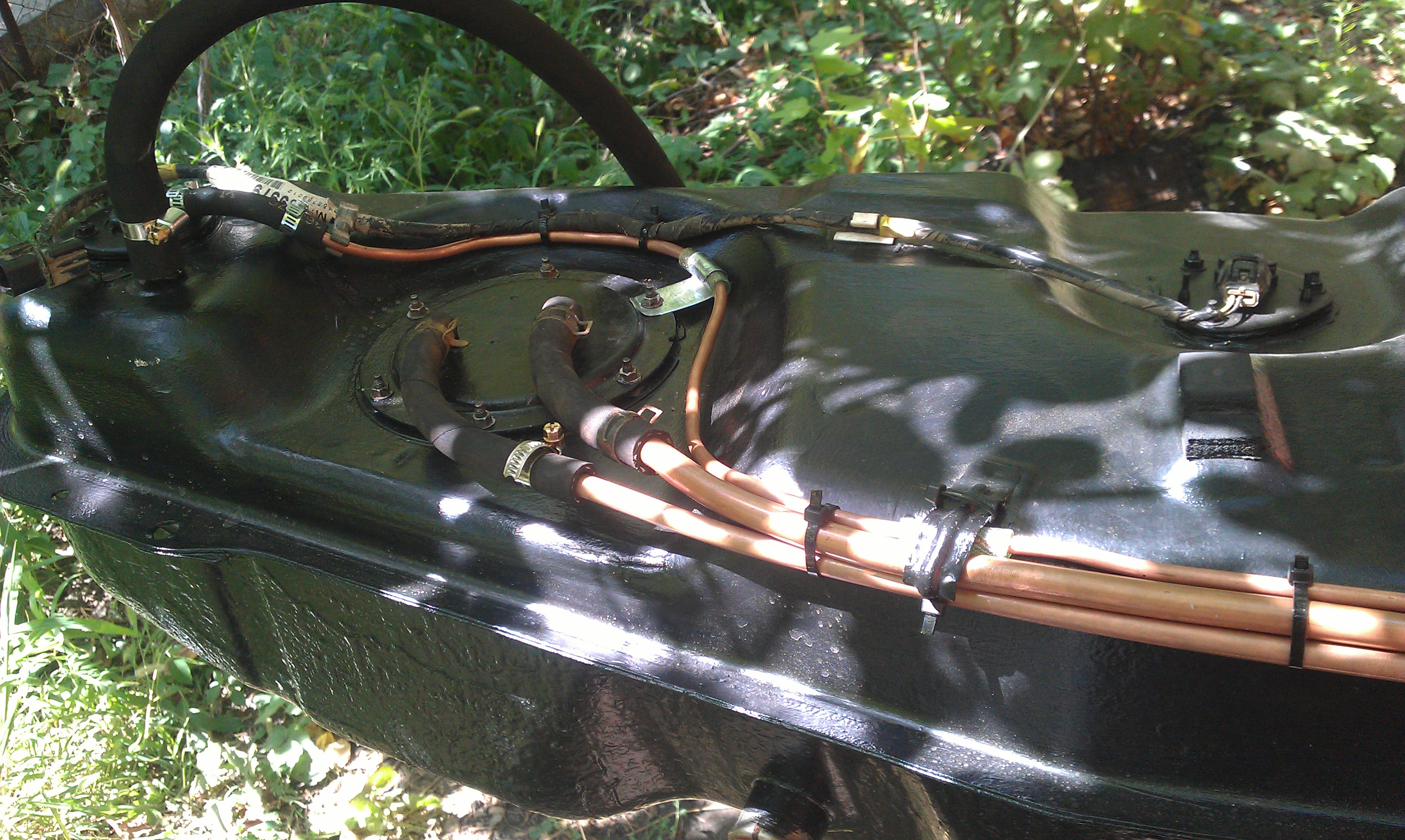

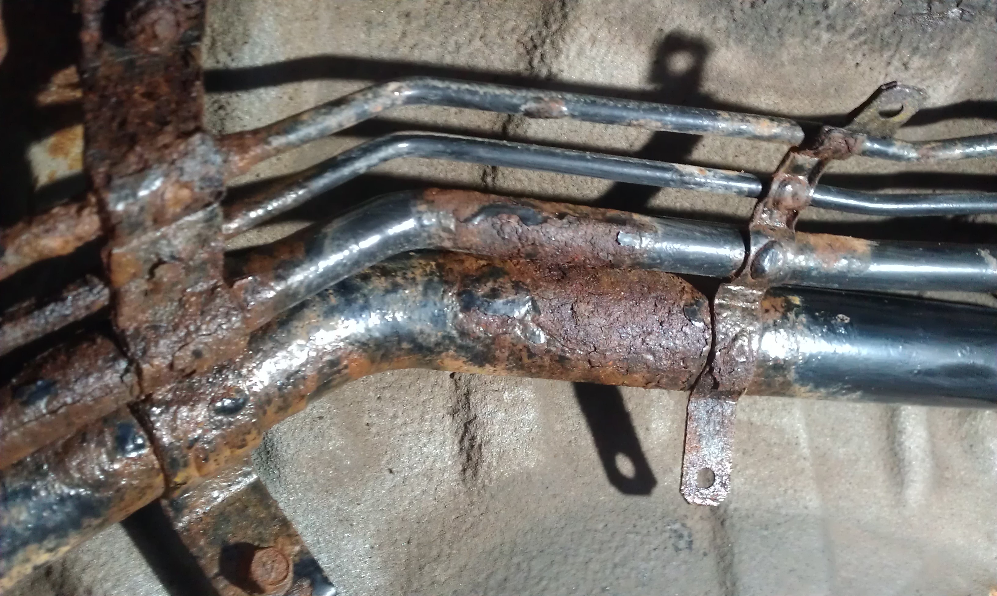

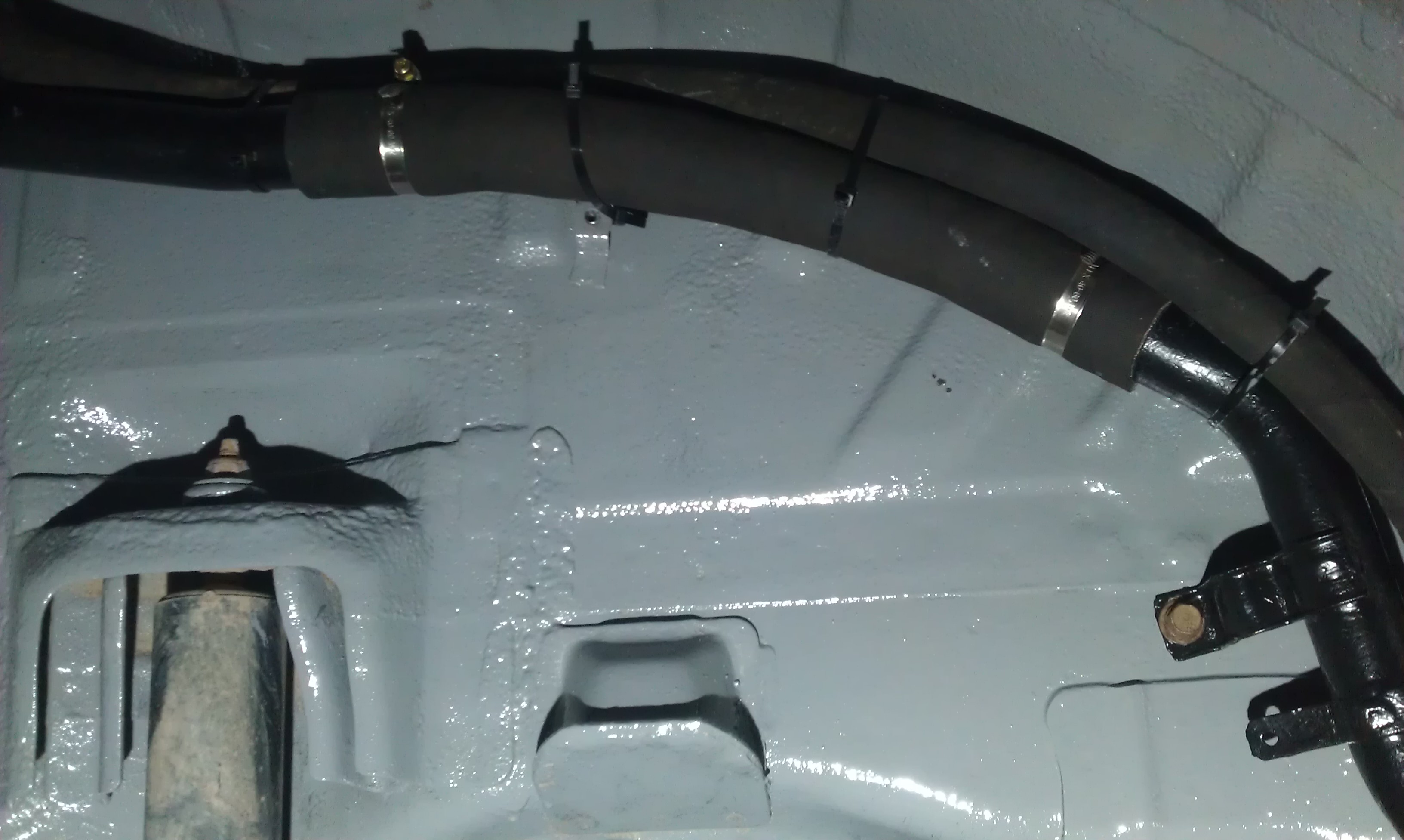

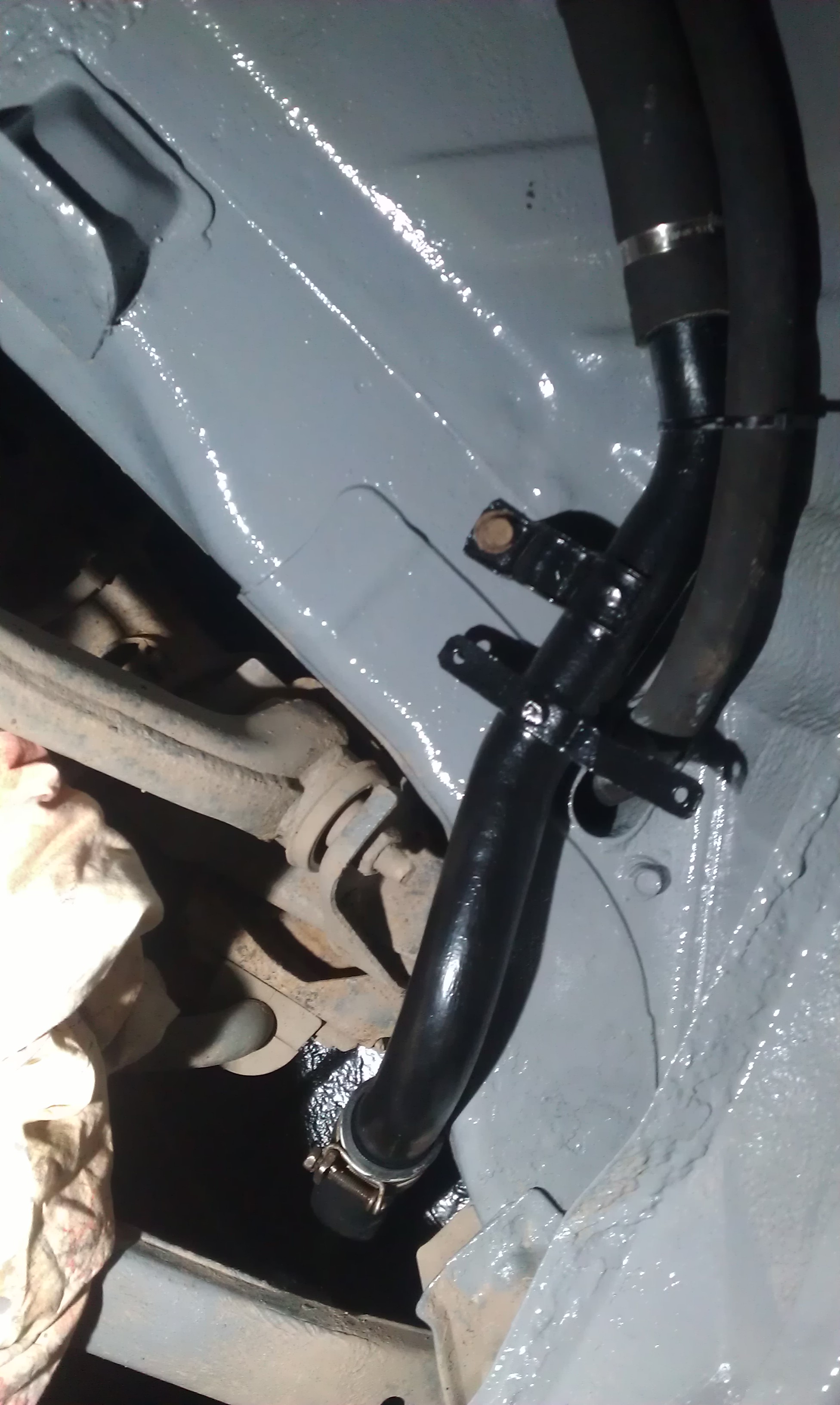

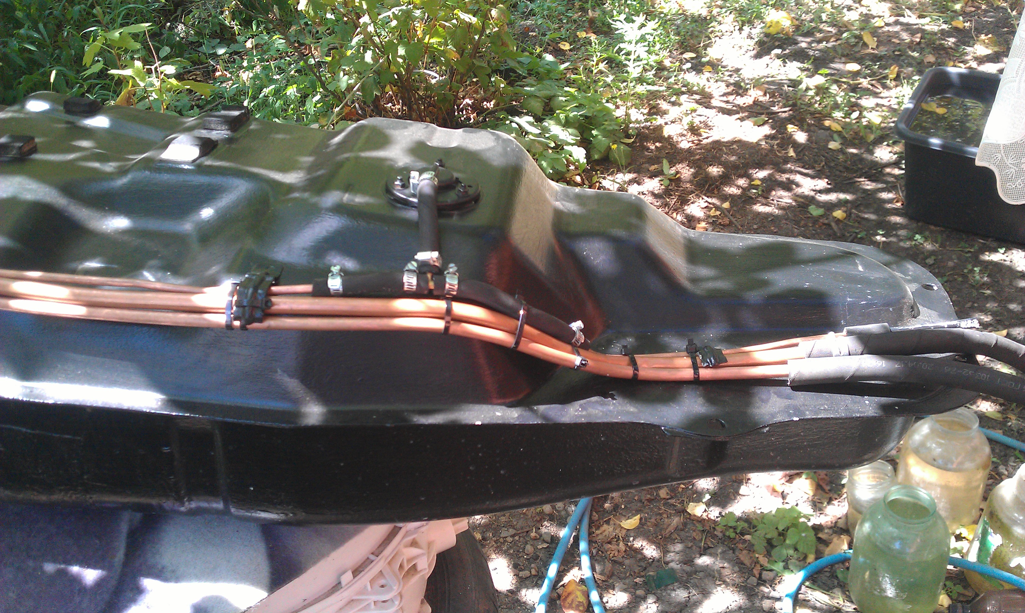

Тоже решил заняться топливной. Бак снят без ямы, бак ржавый но живой- зачищен болгаркой, загрунтован, покрашен, горловина полуживая- реанимирована, трубки все ржавые под замену. Вентиляция бака выведена под капот, думаю под капотом ей будет лучше, чем под крылом. Ну, остальное видно на фото.

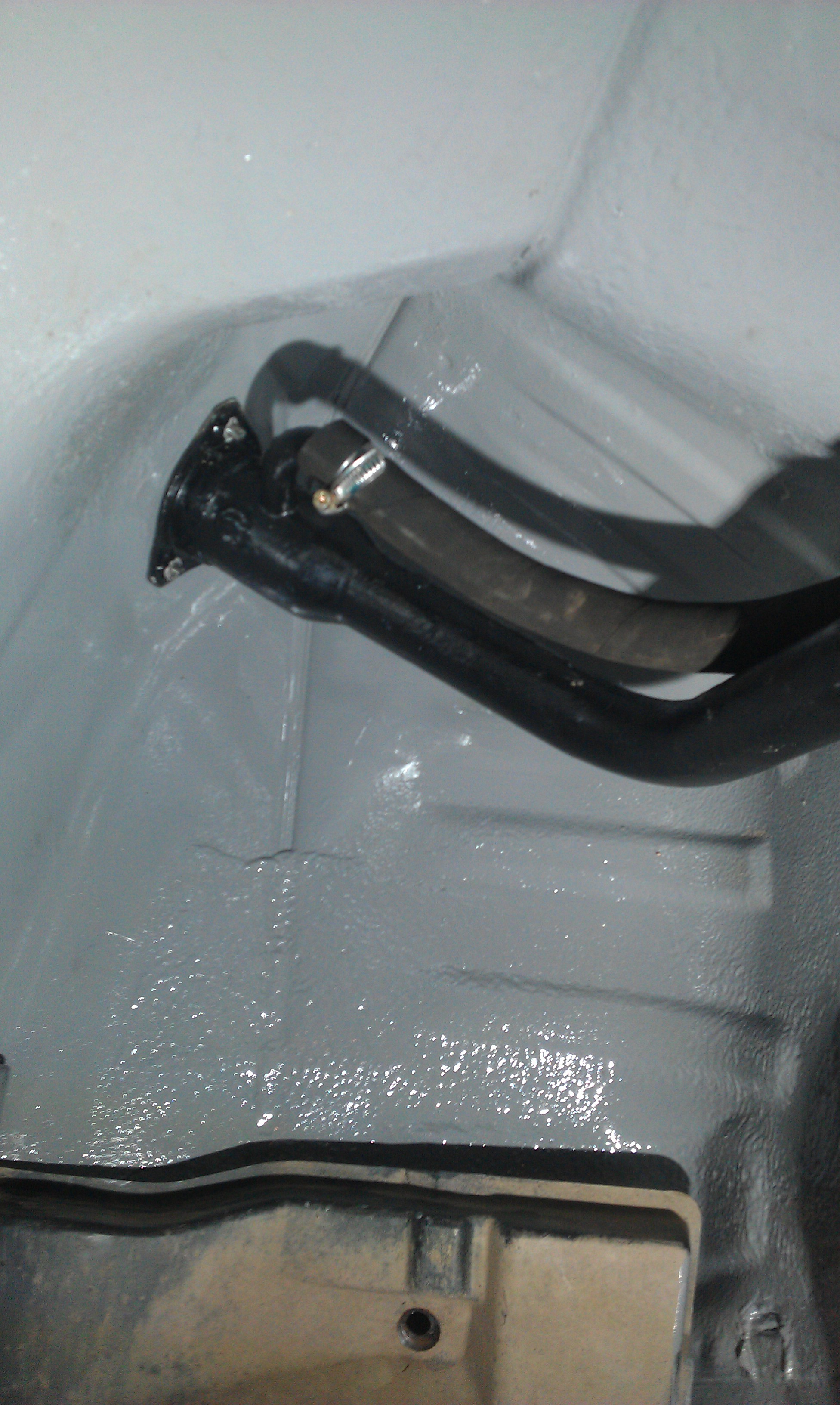

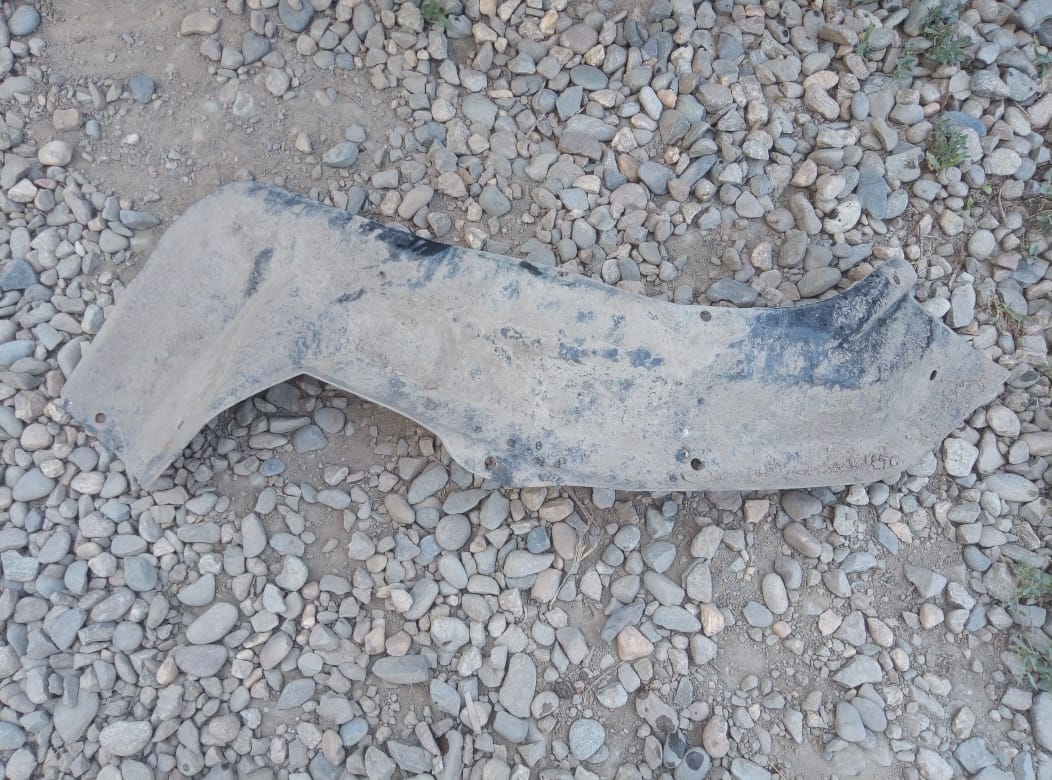

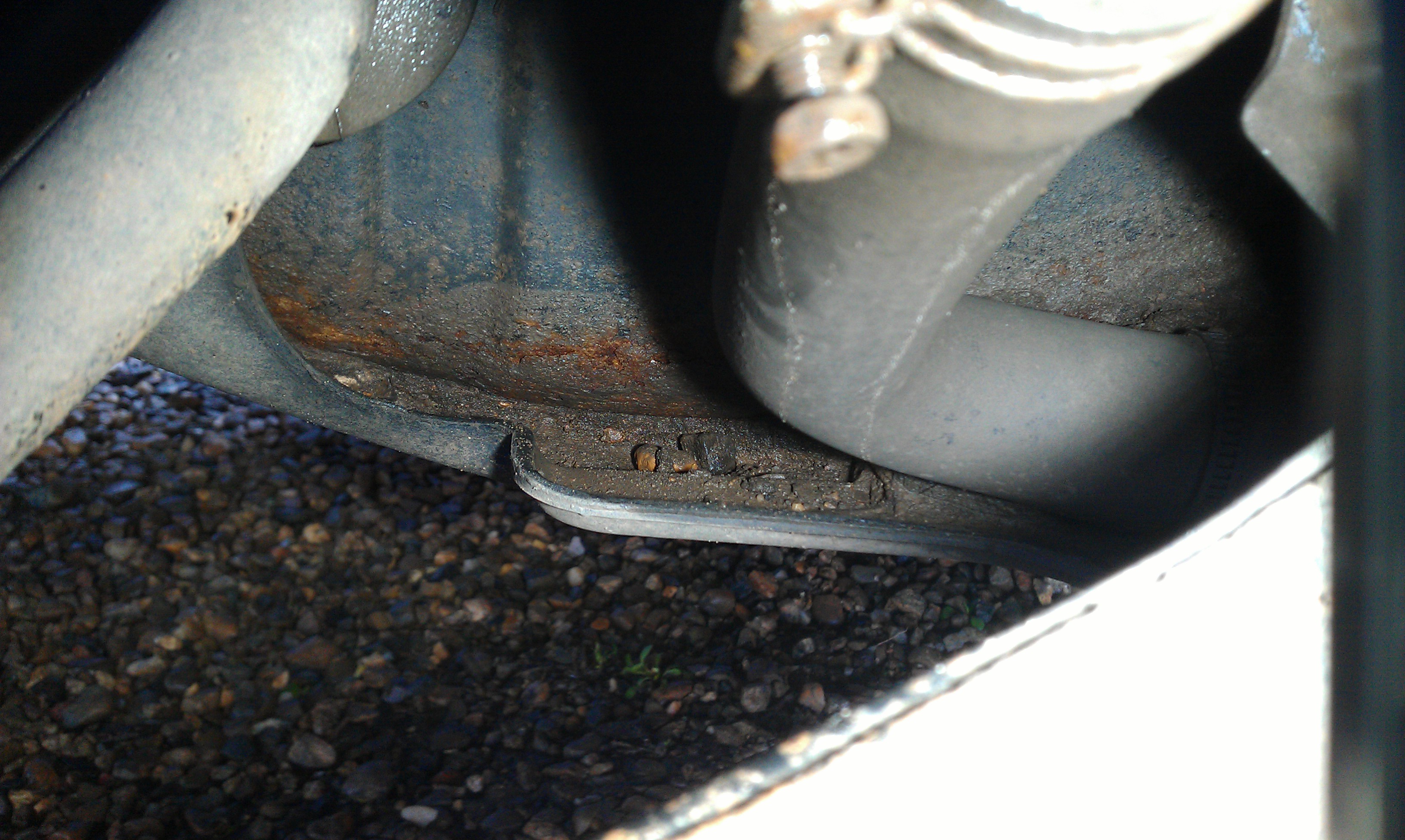

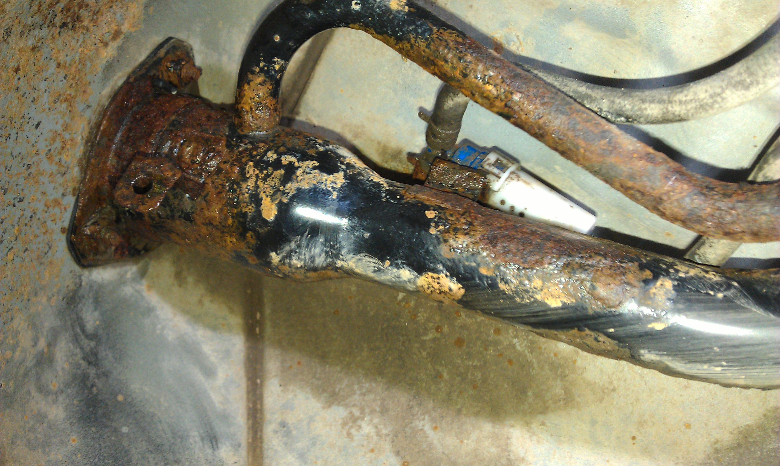

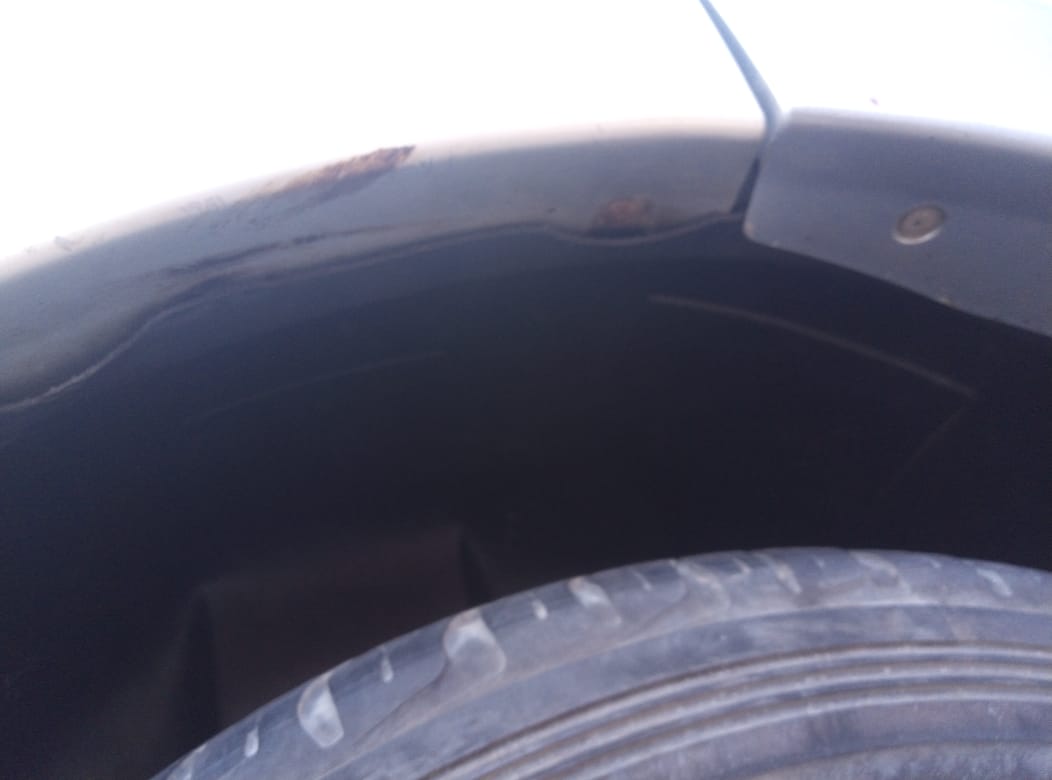

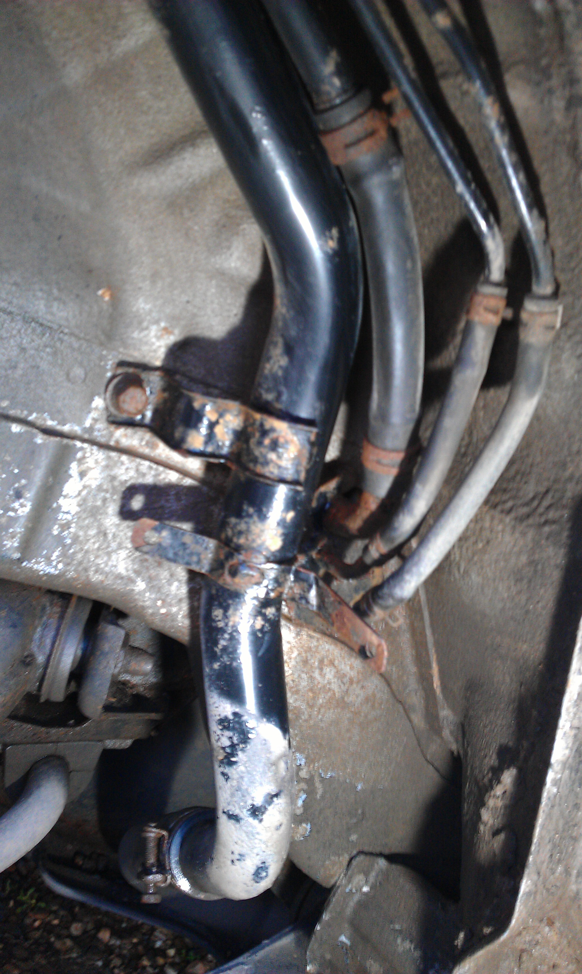

Ну вот и наконец то я и выкинул вторую ненужную деталь нашего автомобиля (первая ЕГР), это защита горловины бака и поставил подкрылки (локеры), конечно надо было это сделать сразу, но как всегда руки не доходили. Предварительно подкрасив и намазав арки гремучей смесью из пушечного сала, резино-битумной мастики, мовиля и нигрола, рецептов в интернете много.
Одно скажу, за три года горловине уже нужен был уход, стали появляться "рыжики", хоть и грунтовал и красил её по 3-4 слоя. Подкрылки ставил TOTEM (NLL3516001, NLL3516002, NLL3516003, NLL3516004), хоть и написано, что они для П4, на на П3 подошли нормально, качество хорошее, толстые. Смотрел подкрылки RIVAL 44004001 - мягкие, тонкие, форму не держат.
Ставил без саморезов и заклепок, кромку подкрылка внутрь не стал заправлять, как советует производитель, а сделал в нахлест, не так плотно, но будет суше крыло и меньше грязи собираться, зазор между подкрылком и крылом промажу герметиком, чтоб меньше воды попадало.

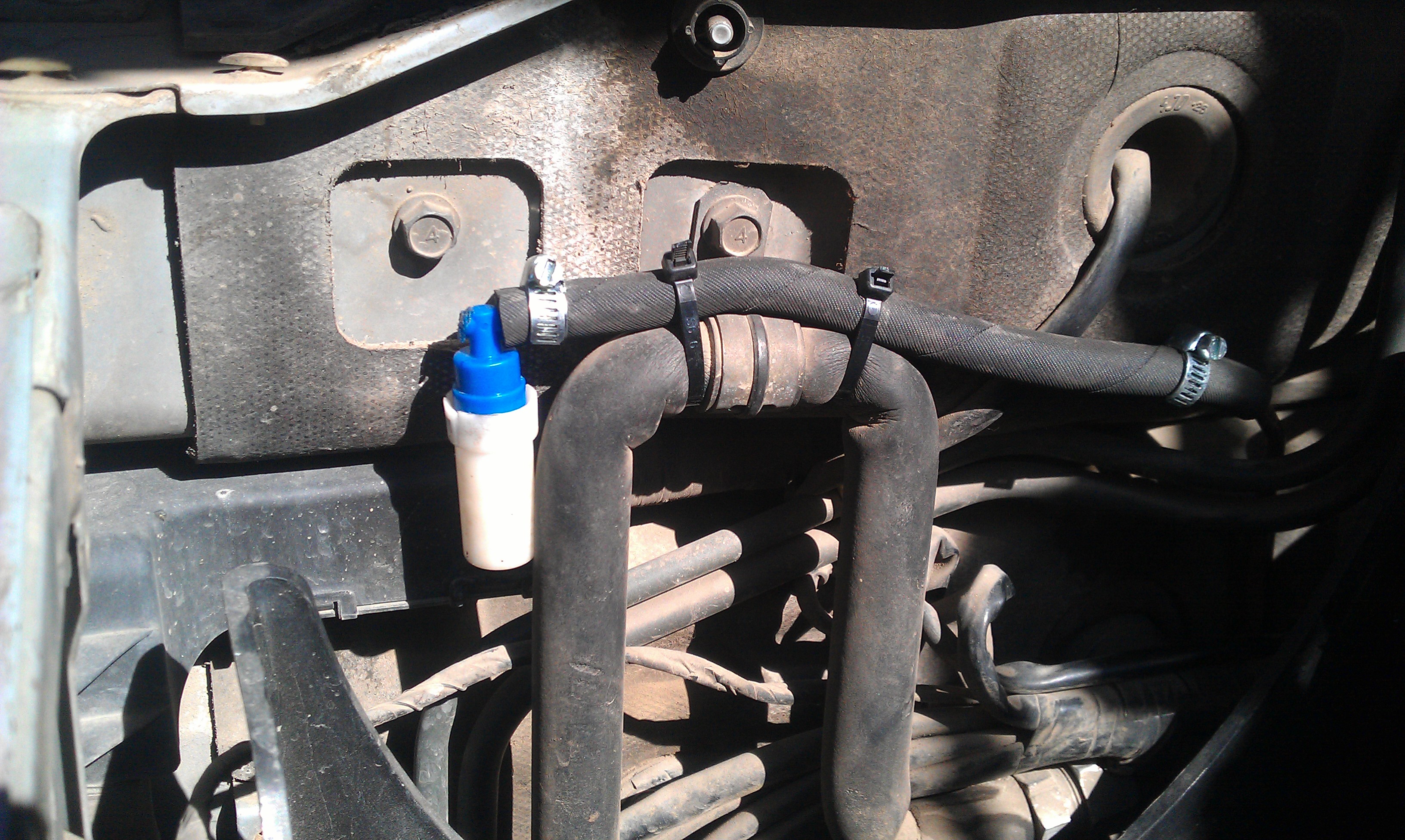

Господа. Вопрос. У меня дизельный п4. У вас на горловине бака идёт сама горловина и ещё три трубки. А у меня горловина и две трубки всего. Я не очень понимаю как так.
И второй вопрос. В чём отличие бензиновой и дизельной горловины. Аналоги в каталогах перебиваются и непонятно какая подойдёт мне.
И что можно придумать вместо предохранительного клапана который болтался на конце трубки под защитой.

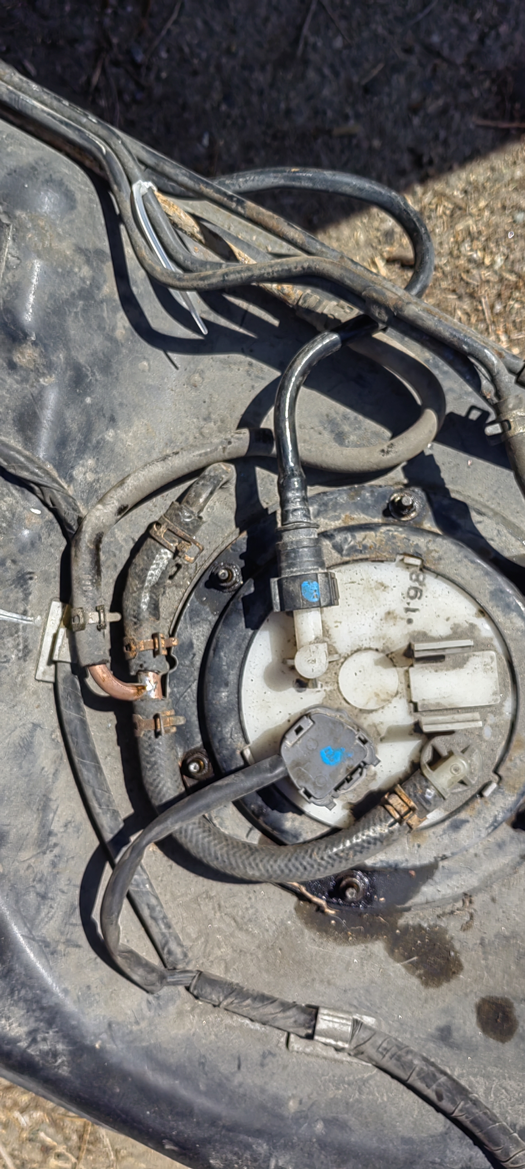

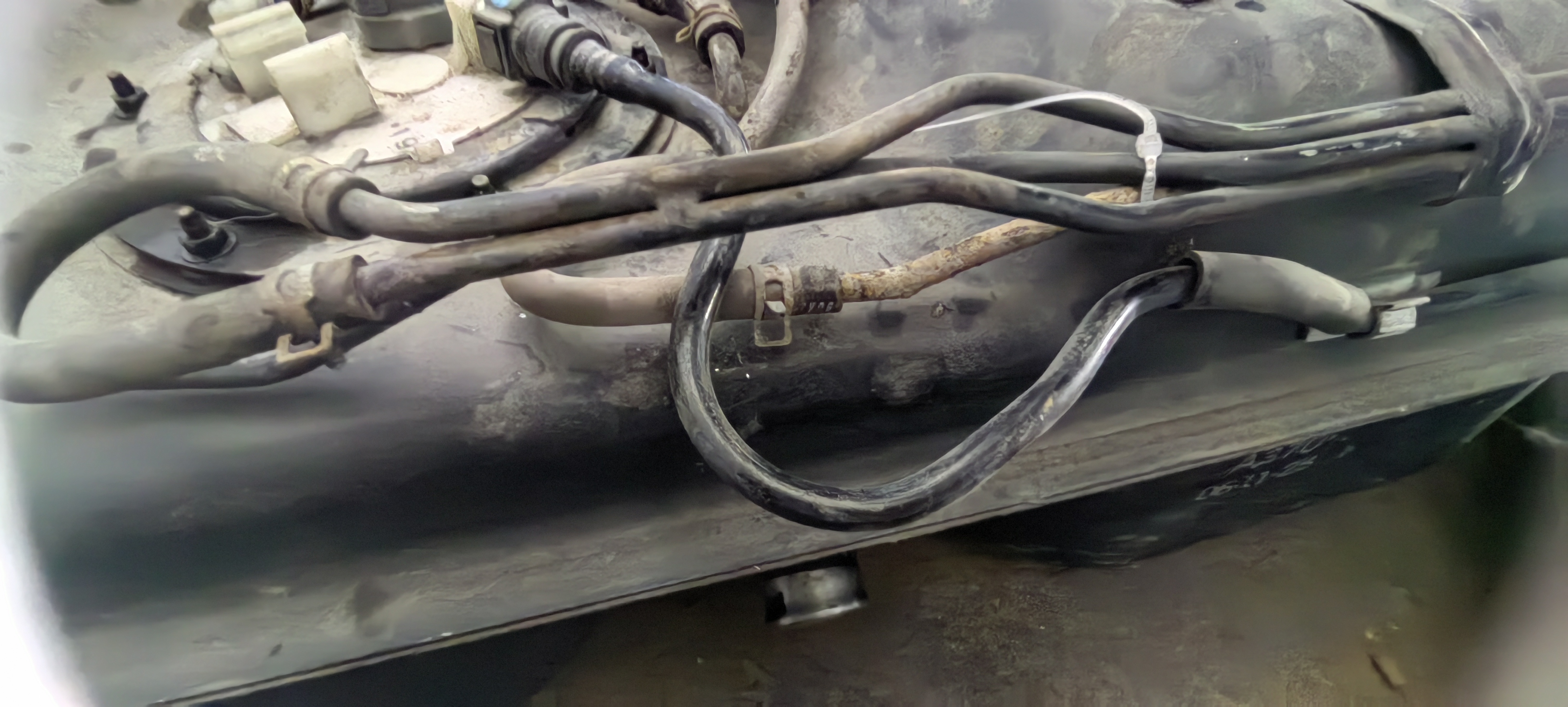

посетила и меня нелёгкая участь, гниющего бака изнутри. усугубилось ещё это тем, что ржавчина, попав в разъём насоса, призамкнула контакты и верхний (на самой станции) разогрелся отгорел.
поменяв уже 4 или 5 насосов и ещё больше фильтров, решился на замену бака. купил от 4-го паджерика (тоже коротыша) бак в полном обвесе, но обнаружил, что топливная станция имеет всего два штуцера (на моём их 3) ... и ни как не могу разобраться, куда же там подсоединить обратку!??

продул все штуцера на станции и понял, что они открыты во всех направлениях. по этому срезал трубку со старого бака и присовокупил в разрез шланга самодельный тройник. обратка есть теперь.
для снятия бака, нет необходимости полностью отворачивать траверз коробки, достаточно отпустить на длину резьбы болтов (с правой стороны)

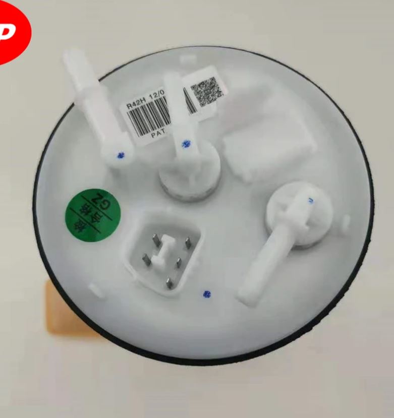

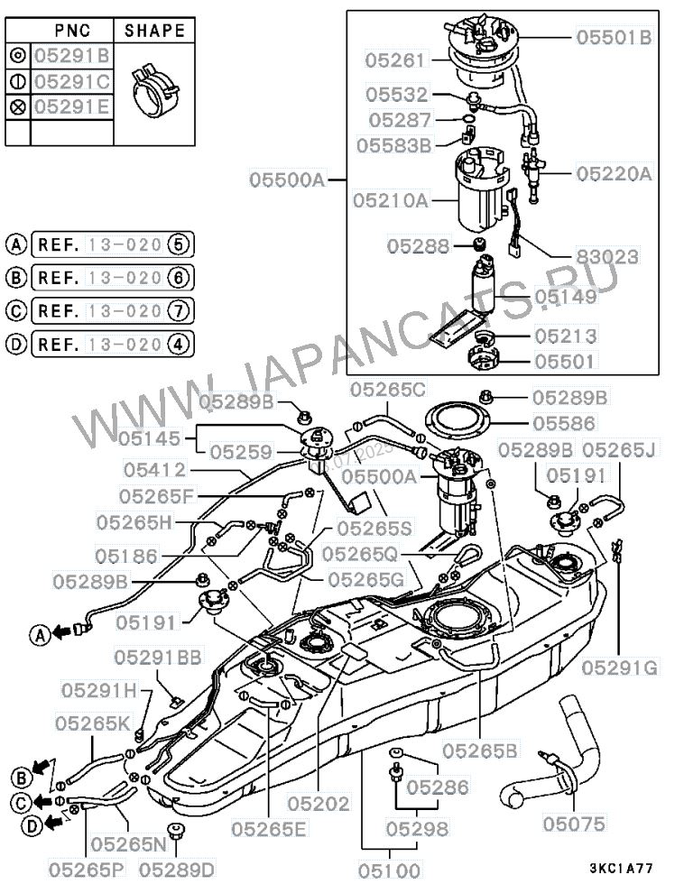

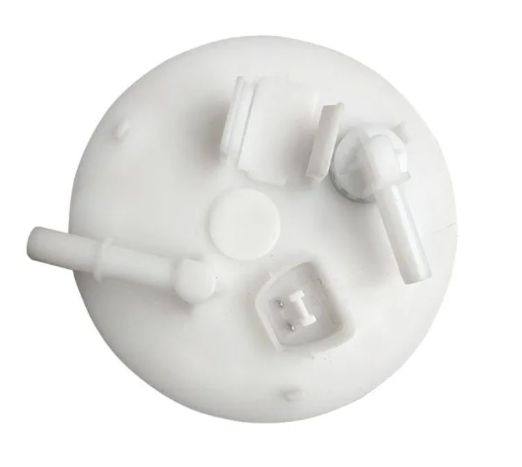

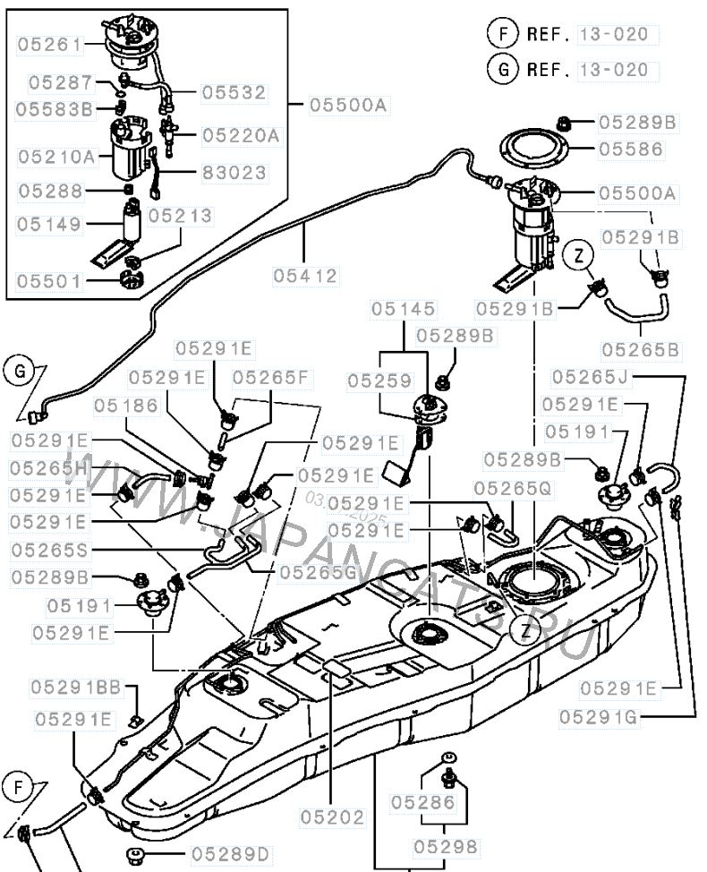

сейчас покажу разницу . обращай внимание на количество трубочек подходящих к баку.
паджеро 3 паджеро 4
паджеро 3 паджеро 4
Дед Василь
- Смайлик
- Сообщения: 11286
- Благодарил (а): 261 раз
- Поблагодарили: 681 раз
Замена топливной магистрали на баке
На первой картинке насос для джидаев, а у него как раз две обратки.

вот такой (от джидаев) у меня и стоял.
но вопрос остался открытым - куда сливается обратка у 4-х паджер? она даже на картинке не обозначена!
G это трубка подачи бензина в двигатель
F это трубка отсоса газов через абсорбер
